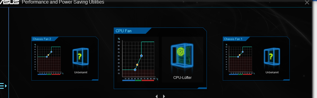

Ich besitze einen Asus PC und da kann man auch die Lüfter überwachen und auch Dinge simulieren. Es wird mir aber nur der CPU Lüfter angezeigt und dann rechts und links zwei Chassis Lüfter als unbekannt und aber mit Kurven. Aber bei den Spielereien wie Hochleistung zu simulieren reagiert der Außenlüfter nicht. Wenn man auf Hochlast geht, dann hört man den CPU Kühler deutlich. Mir ist natürlich klar, dass ich den PC mit Höchstlast ohne ausreichende Kühlung zerstöre. Ich hatte aber auch schon gelesen, dass für normale PC´s eine Außenkühlung überflüssig ist.

Ich schicke mal das Asusbild. Vielleicht kann man daraus was erkennen. Sonst gerne mal sagen was Du brauchst. Aber bitte wie mit einem Kleinkind reden, denn ich habe echt keine Ahnung.

Das Bild sagt leider nichts aus wozu man wirklich was sagen kann.
Nicht mal ob überhaupt Lüfter verbaut sind.
