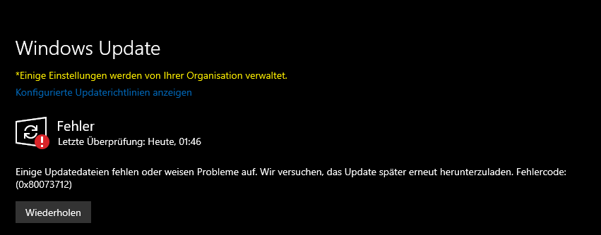

mir bereitet das aktuelle Juni 2021 Update von Windoof Probleme.Es erscheint folgendes

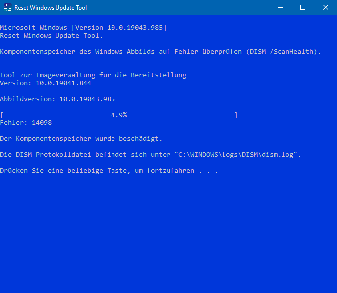

Das Tool meldet mir unter Punkt 7 folgendes

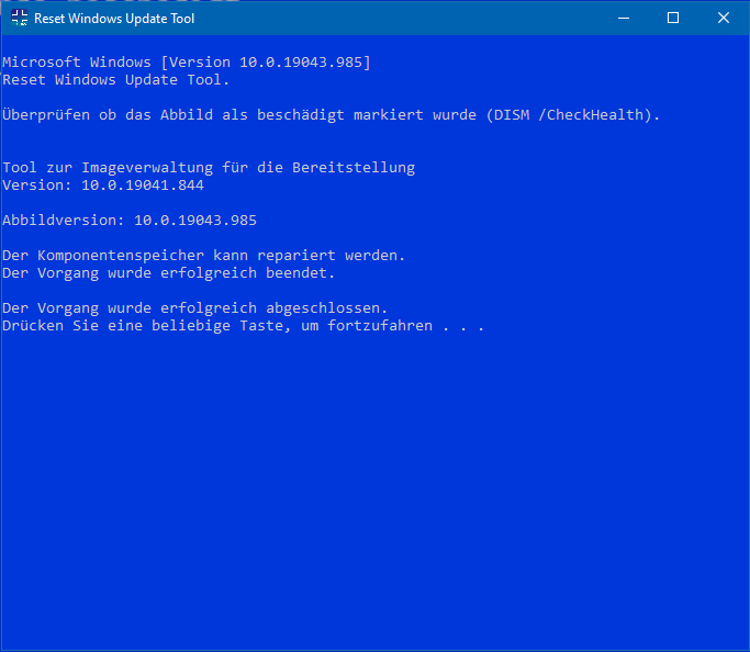

Der Befehl DISM / CheckHealth meldet dann eine erfolgreiche Reparatur
Und trotzdem lässt sich das Rotzupdate nicht installieren.

Auf dem oberen Bild steht "*Einige Einstellungen werden von Ihrer Organisation verwaltet"
Da hast du doch in den GPO und/oder in der Registry rumgefummelt, stimmt's?
Nein habe ich nicht. Das steht seit dem da, weil ich mit Display Driver Uninstaller Windows Update davon abhalte immer wieder den standarisierten Grafikkartentreiber vom Server zu ziehen.
Der repariert aber gar nichts, sondern prüft den Komponentenspeicher nur auf Beschädigungen. Es muss die Befehlszeile: "Dism /online /cleanupimage /restorehealth" ausgeführt werden, um die erkannten Beschädigungen dann auch zu beheben.
