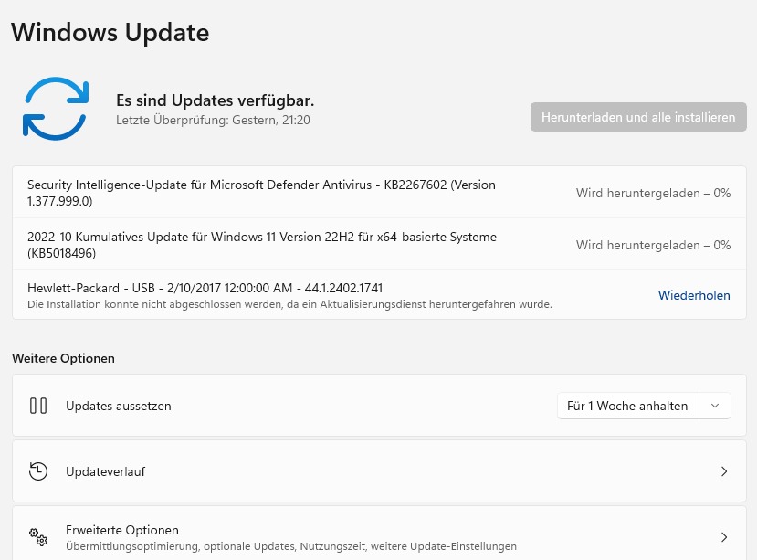

Guten Abend allerseits,
seit Tagen versuche ich die Windows Updates zu installieren die auf dem Foto zu sehen sind. Da rührt sich kein % und ich weiß auch nicht wieso das so ist. Ist das vielleicht ein allgemeines Problem? Wie kann ich das beheben? An Internet liegt das nicht, da es ordnungsgemäß funktioniert.
Hoffe ihr könnt mir soweit helfen.

Ist der PC zufaellig ein Geraet von HP? Wenn ja, hast Du da dieses HP-Update Tool am laufen?
Oder hast Du Komponenten von HP per USB?
Das Update bei Dir haengt sich vermutlich fest mit dem USB Teil von/fuer HP.
Das HP Update was du da siehst geht schon seit Jahren nicht aber das war nie ein Verhängnis was normale Windows Updates angeht. Geht mir auch nur um die ersten beiden

In Deinem Bild das Du da zeigst steht halt das die nicht herunter geladen werden.
Irgendwelche kruden Proxy oder VPN in Nutzung?
Die Defender Signaturen kannst Du manuel updaten.

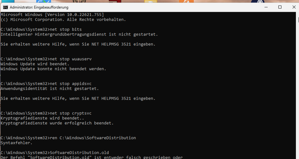

Alles Schritt fürs Schritt oder das heißt erstmal net stop bits dann enter und dann net stop wuauserv undso weiter?
Nein Windows 11 hab ich über clean install installiert. Proxy und andere Dienste sind deaktiviert
hab es alles gemacht und kann auch wieder die Updates machen. Soll ich mal nochmal versuchen oder was anderes machen?

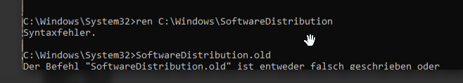

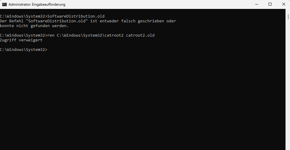

Die Befehle solltest Du zumindest komplett kopieren. 😉
Das Umbenennen von Softwaredistribution hat nicht funktioniert.

Mach eher die Befehle vollstaendig und ohne Fehler in der CMD.
Okay hab diesen Befehl jetzt gemacht und neugestartet leider immer noch dasselbe Problem. Hab auch über Microsoft catalog update diese KB Version heruntergeladen. Der lässt sich zwar installieren, jedoch wurde er in der Windows Update Ausführung nicht übernommen und da steht trotzdem das diese KB Version heruntergeladen werden muss
Schau dir mal nochmal das Foto an. Das kumulatives Update hat eine andere KB Version als die von Microsoft Defender Antivirus. Vielleicht blockiert das eine das andere?
Edit: würde kein Sinn machen glaub ich weil wenn ich mit diese Befehle die du mir geschickt hast die Updates zurücksetze, wird mir nur der kumulative Update vorgeschlagen.
