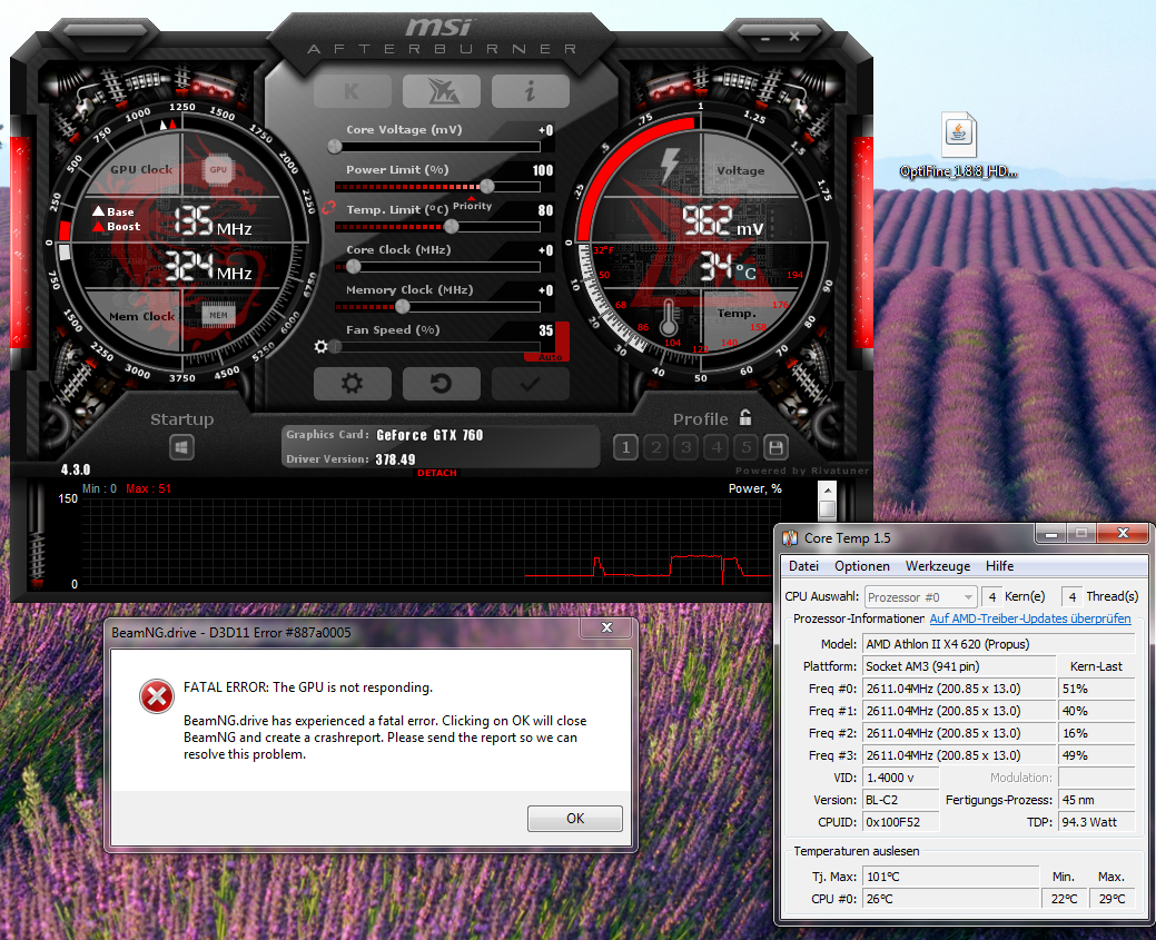

Bilanz von Heute:Anhang anzeigen 603336
Bis jetzt ruhig.
Ich lade mir den ja gerade herunter und gucke obs die Kiste dann macht. Mit welchem Tool hast du das ausgelesen?
Einfach links unten die Windows-Kachel klicken und ohne in irgendein Feld zu klicken lostippen, Ereignisanzeige. Also blind Ereignisanzeige tippen.
Hab den Treiber installiert und wollte dann mal ausprobieren ob es klappt. 10sek. gespielt, schwarzer Bildschirm und Error. Die Ereignisanzeige probiere ich gleich mal aus

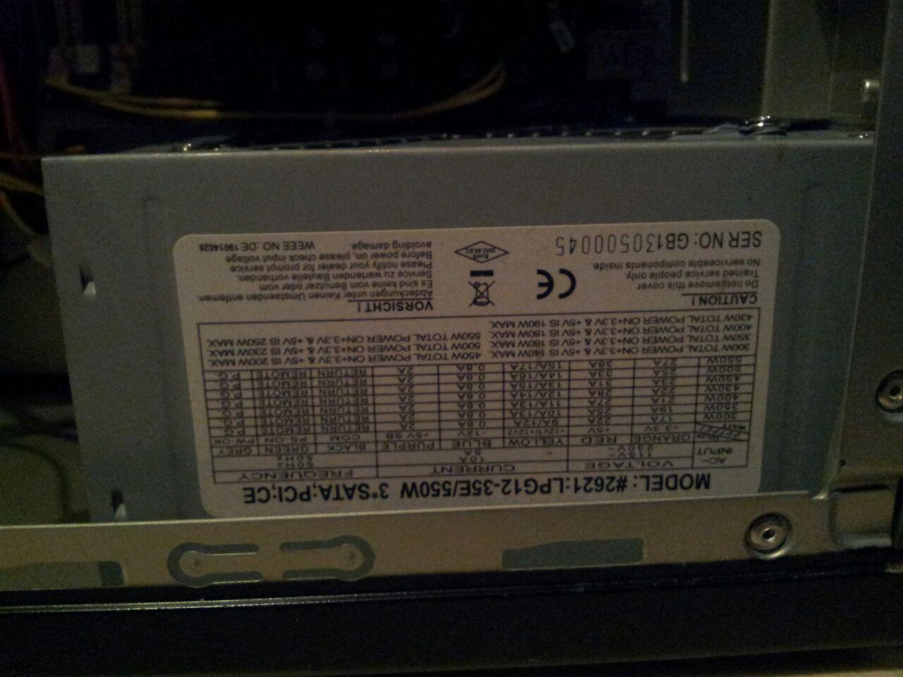

Welche PSU hast du genau?

Leider kann ich die GraKa nucht Quertauschen da die Netzteile mit ca. 350W nicht ausreichen. Das Gehäuse kann man bald schon als Aulfolie bezeichnen. Ich teste mal Eine kleine Geforce 7100GS und mache ein Bild vom Netzteil
Kommt darauf an welche Netzteile es sind, falls sie gut sind reichen auch 350
watt.
Hätte hier noch ein 550W LC Power mit 80Plus, 350W HEC und 300W bequiet System Power mit 80Plus. Das LC Power hat einen defekten Lüfter und dient als Teileträger wenn ich Anschlüsse brauche.

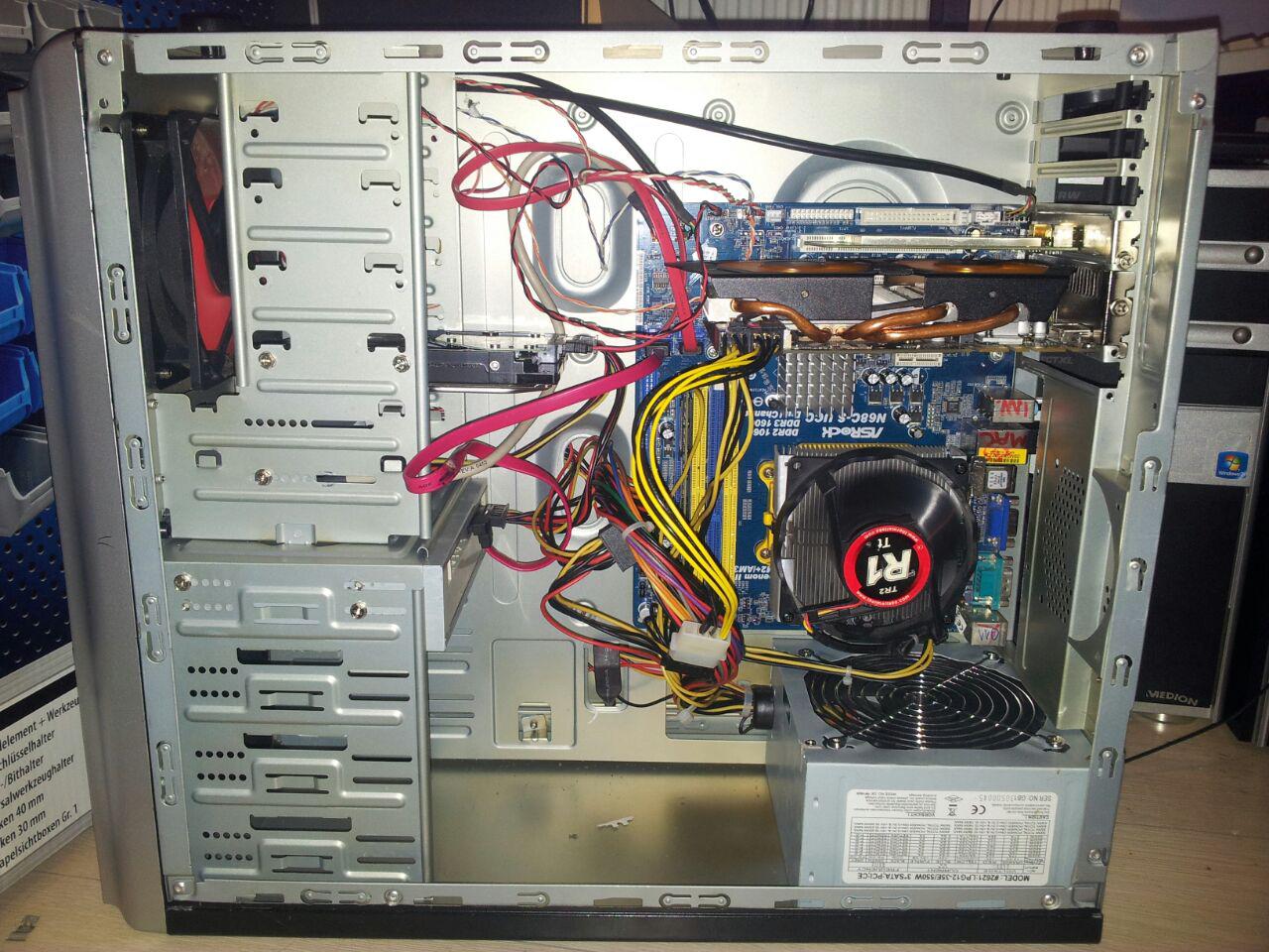

Okay, die 7100er Nvidia hat dieselben Probleme? Welches Netzteil läuft im eigentlichen Rechner? Ich kann jetzt nicht zuordnen, welches wo ist, und welches Foto welches Netzteil wo zeigt.
Hat die 7100er die Probleme auch in dem Rechner, wo sie her kommt?
In dem Rechner wo die herkommt macht die keine Probleme. Ist beidesmal das selbe Netzteil auf den Bildern. Ich schraub mal HEC rein
Welches Netzteil auf dem Bild ist, kann man ja erkennen. :D
Die Frage war, mit welchem Netzteil betreibst du den "Problemrechner"? Wenn beide Grafikkarten im Problemrechner spinnen, kann es z.B. am Netzteil liegen. Wenn beide Grafikkarten im anderen Rechner laufen, sind sie eher nicht defekt.
Mit dem HEC konnte ich jetzt ca. 2min spielen. Danach wieder das Problem mit dem schwarzem Bildschirm und diesesmal wurde der Anzeigentreiber nach einem Fehler wiederhergestellt. Die Ereignisanzeige sagt dazu nichts. Die 7100er spinnt auch mit dem HEC. Von den aufgelisteten ist keins Verbaut, da ich da aus der Bezeichnung ledeglich die Wattzahl entnehmen kann
