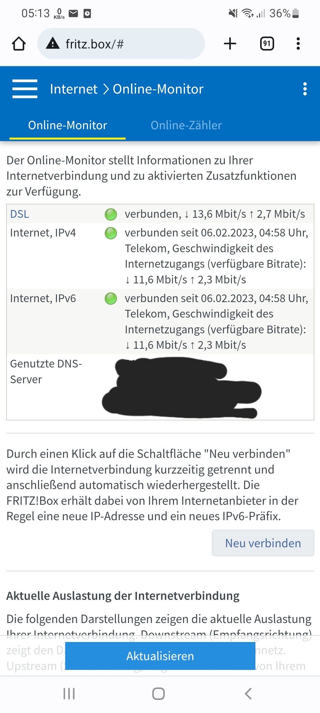

Ich habe folgendes Problem: Wir sind im Dezember zur Telekom gewechselt und haben dort einen Vertrag mit 16 MBit abgeschlossen. Seitdem zickt die Verbindung aber extrem rum.
Ich habe phasenweise nur ne download rate (die auch tatsächlich am gerät ankommt) von 400-500 KBit. Im Menü der fritzbox (7430) werden aber stets 12-16 MBit angezeigt als DSL- bzw. Internetanschluss.
Das Problem betrifft alle Geräte (Desktop PC, Laptop, Fernseher, Handy) und sowohl LAN als auch WLAN.
Der Techniker von der Telekom, der dann zwischendurch mal da war, meinte es läge an den nicht eingegebenen Zugangsadaten. Die hatte ich da nicht zur Hand, sodass sich das nicht überprüfen ließ. Geändert hat das, als ich sie dann angegeben habe, nichts. Laut Telekom ist auch die Leitung okay.
Ich hab mehrmals den Router resettet, auf werkseinstellung zurück gesetzt und sonst an allem rumgespielt was sinn machte. Ich bin mit meinem Latein am Ende. Es war jetzt aber schon zwei mal so, dass es aus heiterem Himmel wieder funktioniert hat, was mich noch ratloser macht. Einmal hat es ein paar Tage gehalten, das andere mal knapp 2 Wochen.
Heute ist mir aufgefallen, dass das Problem nach dem Routine Neustart vom Router aufgetreten ist. Nochmaliges Neustarten hat aber nichts gebracht.
Das naheliegenste ist jetzt natürlich, dass der Router ne Macke hat. Der Witz ist aber, dass ich das selbe Problem auch mit nem funktionierenden ausgeliehenen Router (fritzbox 7530) hatte. Also liegts doch nicht am router?
Kennt sich jemand mit diesen zugangsdaten aus? Hab bisher noch nie welche eingeben müssen und wundere mich auch darüber.
Bin über jede Idee sehr dankbar, Gruß

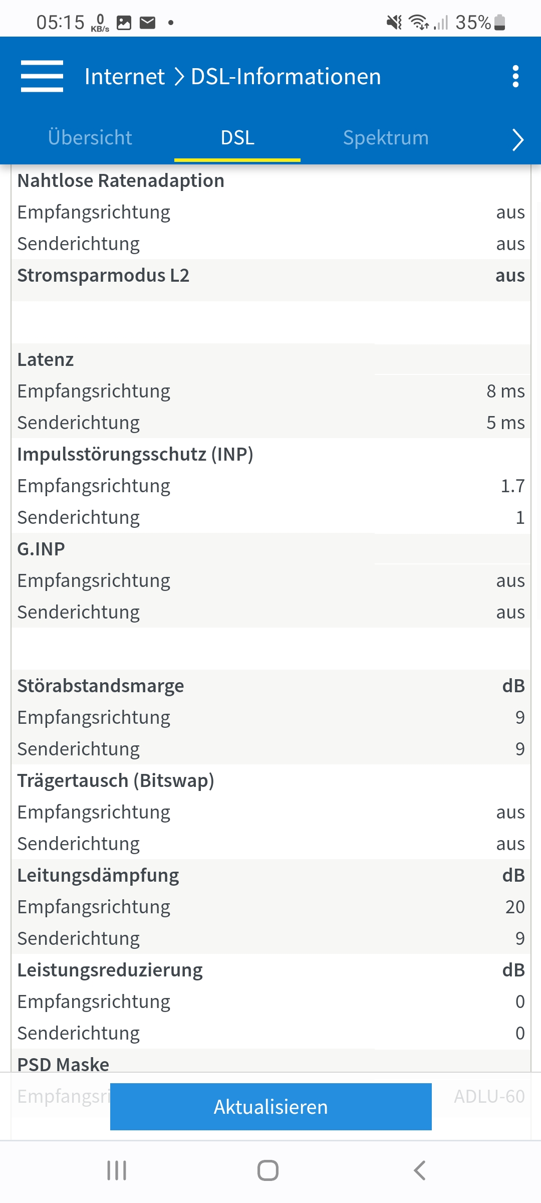

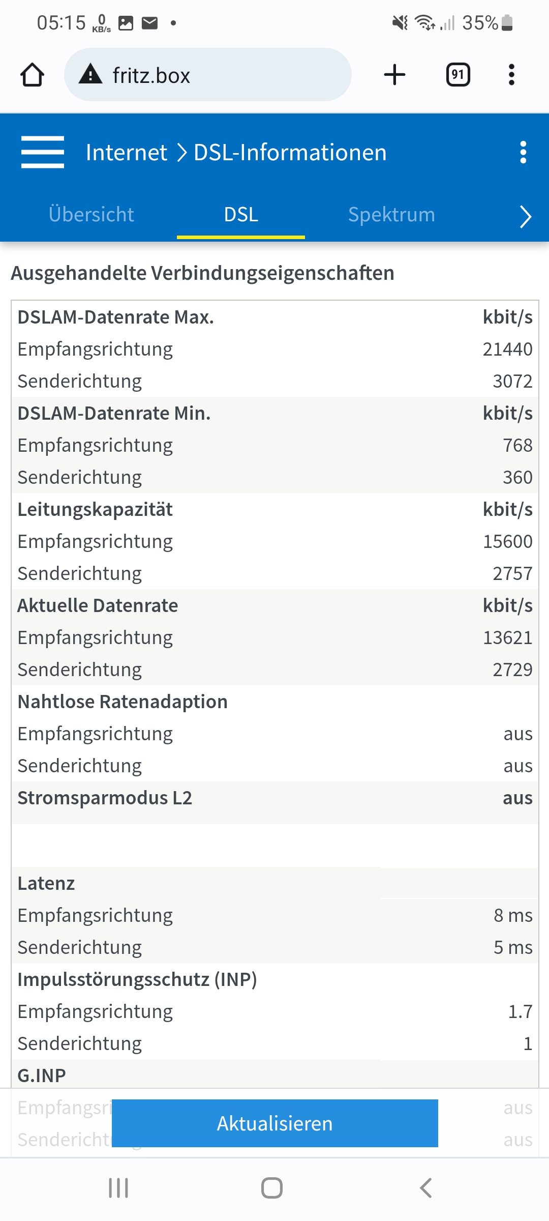

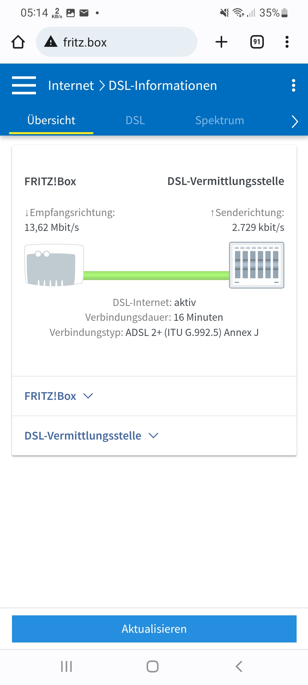

Hallo muahdib, was genau meinst du? Hier sind die Ereignisse seit dem letzten Neustart vorhin.
06.02.23 05:00:07 Anmeldung an der FRITZ!Box-Benutzeroberfläche von IP-Adresse XYZ.
06.02.23 04:59:52 Anmeldung an der FRITZ!Box-Benutzeroberfläche von IP-Adresse XYZ. gescheitert (ungültige Sitzungskennung). Zur Sicherheit werden alle noch gültigen Sitzungen zur IP-Adresse XYZ beendet.
06.02.23 04:58:48 Die Systemzeit wurde erfolgreich aktualisiert von Zeitserver 194.25.134.196.
06.02.23 04:58:45 IPv6-Präfix wurde erfolgreich bezogen. Neues Präfix: XYZ
06.02.23 04:58:45 Internetverbindung IPv6 wurde erfolgreich hergestellt. IP-Adresse: XYZ
06.02.23 04:58:45 Internetverbindung wurde erfolgreich hergestellt. IP-Adresse: XYZ, DNS-Server: XYZ und 217.237.150.205, Gateway: XYZ, Breitband-PoP: QBKJ01
06.02.23 04:58:45 Information des Anbieters über die Geschwindigkeit des Internetzugangs (verfügbare Bitrate): 11169/2237 kbit/s
06.02.23 04:58:41 DSL ist verfügbar (DSL-Synchronisierung besteht mit 13621/2729 kbit/s).
06.02.23 04:58:23 DSL-Synchronisierung beginnt (Training).

Bitte eine Langzeitmessung mit dem Tool der Bundesnetzagentur vornehmen: Breitbandmessung.
Damit hast Du dann auch gegenüber der Telekom gute Argumente.
Ansonsten mit einem alternativen Router probieren. Die sind ja zum Glück für DSL recht günstig.

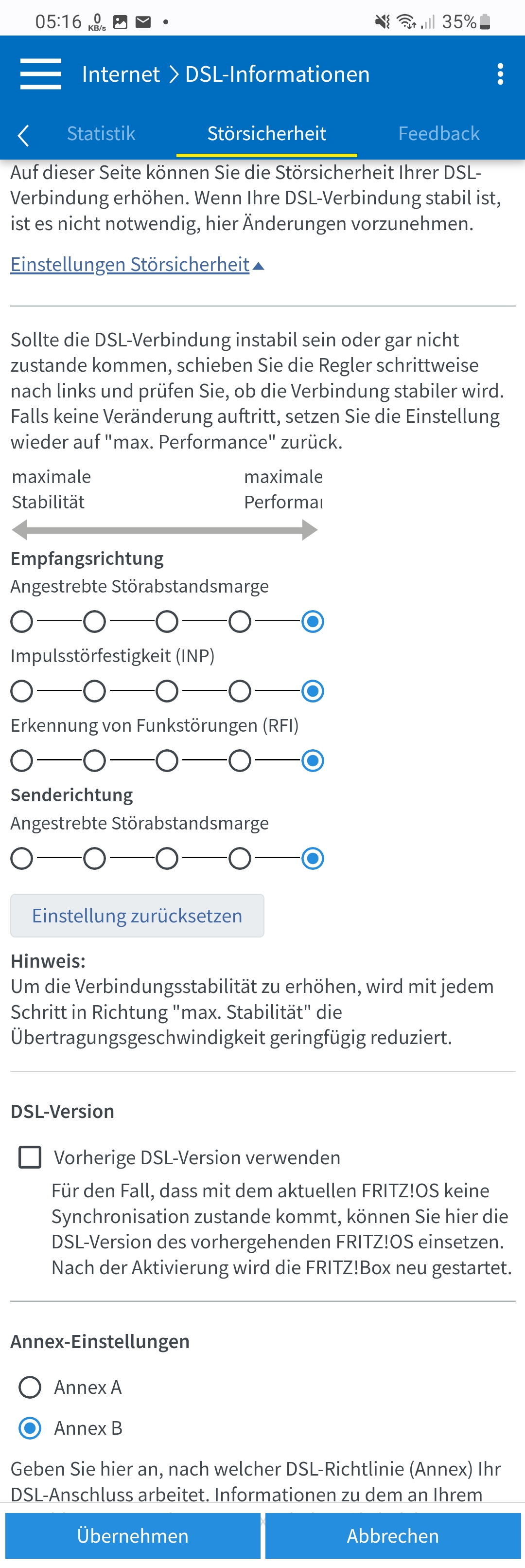

Deine DSL Modemeindtellungen stehen alle auf Maximum laut Bild. Oben über den Einstellungen gibt es einen Hilfereiter. dort mal anklicken und lesen.
Danach mal probehalber die Regler in Richtung Stabilität verschieben und schauen was sich daraus ergibt. Also vielleicht mal alles auf die Mittelstellung setzen.
Hab ich auch schon probiert, bringt nichts.

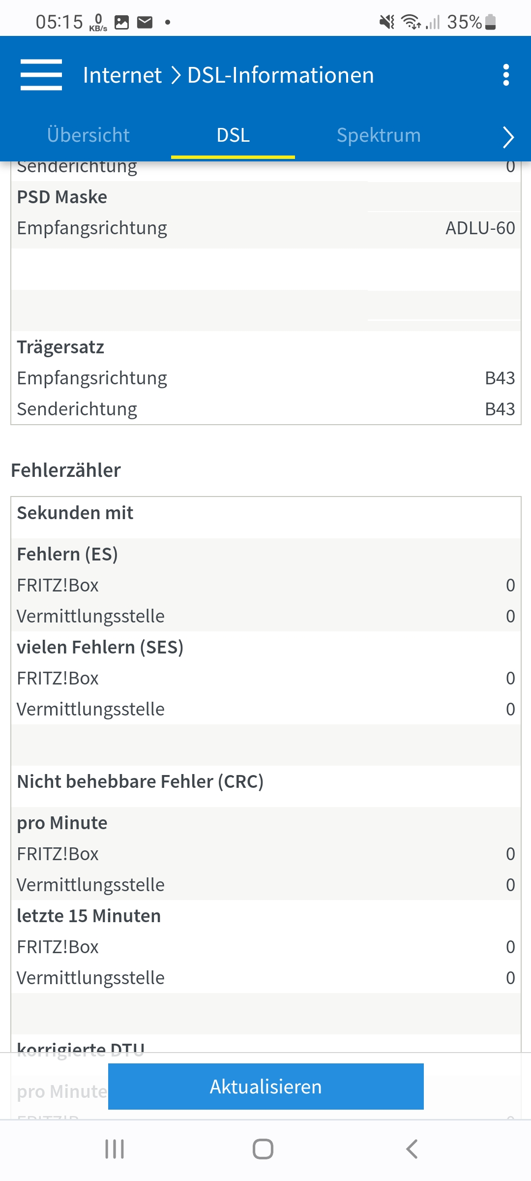

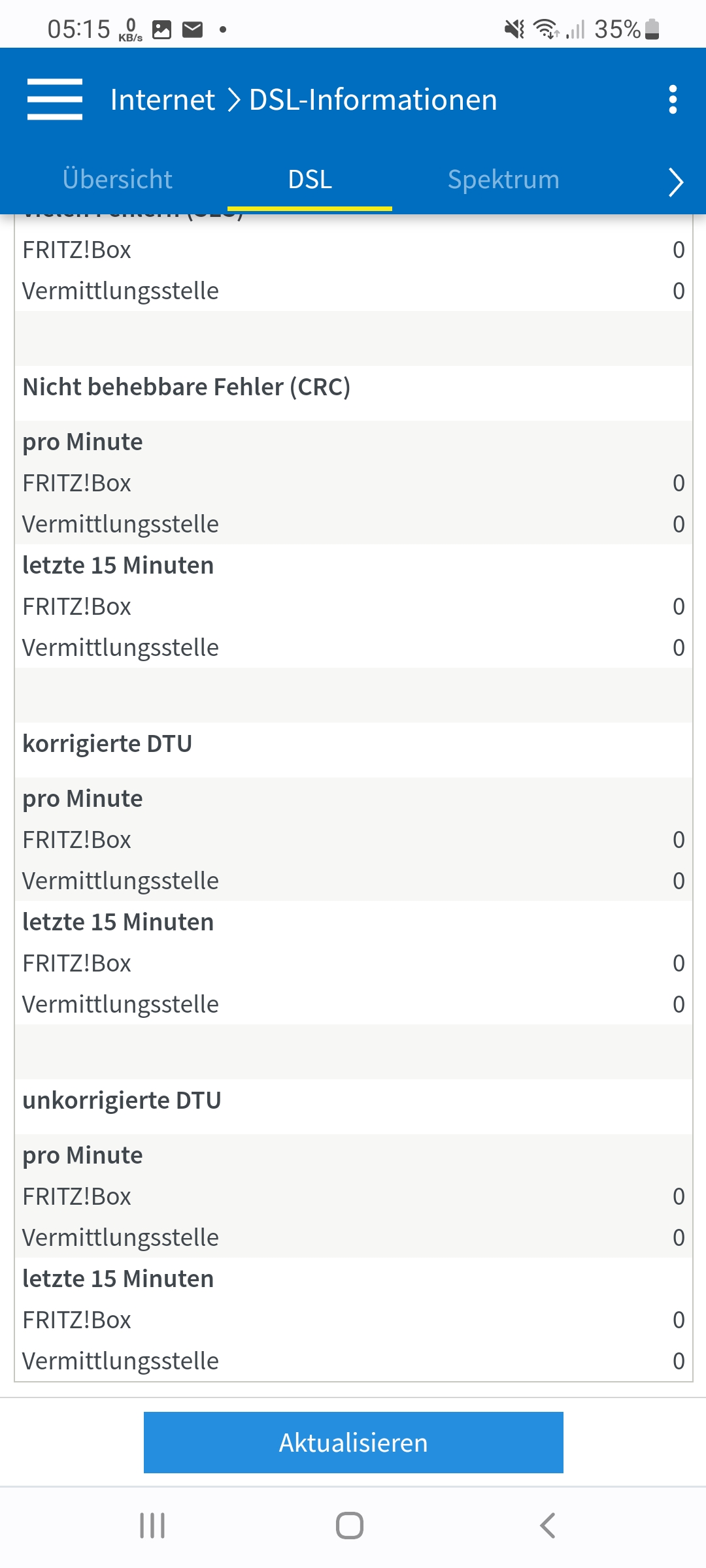

War mir auffällt, auf den letzten beiden Screenshot sind KEINE Fehler aufgeführt, das deutet eher darauf hin, dass das Problem intern besteht.
DSLAM Datenrate entsprechen dem Vertrag, der Connect und die Leitungskapazität auch, somit sieht es auf der Box erst mal i.O. aus soviel ich sehen kann.
Kommt es zu Re-Connects im laufe des Tages, ist also im Log der Fritzbox (wie im ersten Screenshot zu sehen) irgendwas Auffälliges zu erkennen? Wenn die Leitung steht und Du einen Ping auf z.b. www.heise.de absetzt für ein paar Minuten, schwanken die Antwortzeiten stark oder sind sie relativ konstant?
ping www.heise.de -t
Bei mir sind es leicht schwankend zwischen 11ms und 14ms.
für Ping = Pingplotter nutzen aber nicht mehr als alle 2,5 sekunden einen absetzen ... da wird das Verhalten Grafisch besser dargestellt.

Davon abgesehen: Der Sync liegt bei 13.6Mbit/s und der Provider bietet dir dann 11Mbit/s echte Datenrate an.
Das ist nicht viel, selbst ohne Probleme…

Schau mal im Menü Internet -> Online-Monitor (ggfs. musst du oben rechts im Burger Menü die Erweiterte Ansicht aktivieren). Da steht in der Tabelle, auf welche Bandbreite sich dein Router mit dem DSLAM geeinigt haben. Wenn diese größer 8 MBit sind, solltest du 1 MB/s im Downstream bekommen. Darunter siehst du auch das Auslastungsdiagramm. Wenn gerade niemand etwas im Netz macht, sollte dort auch nicht viel zu sehen sein.
