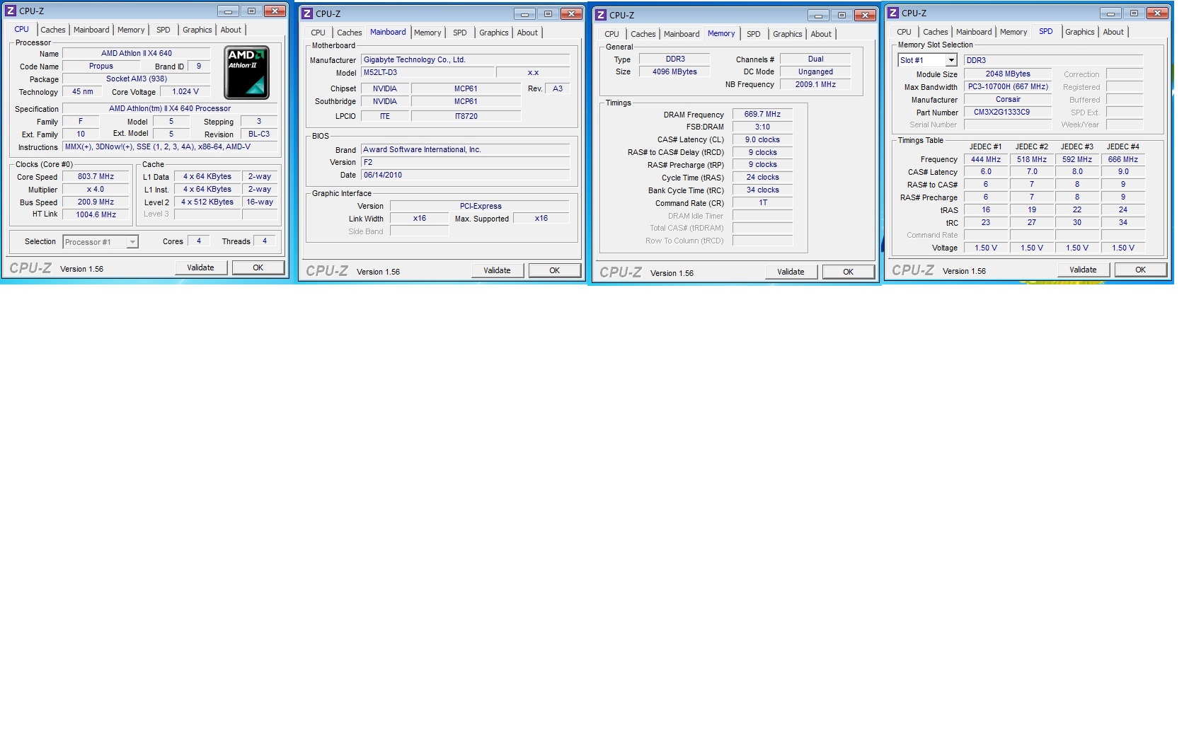

Außerdem noch an die Screenshots von CPU-Z denken.

Die 3rd-Party-Dienste und Autostart-Programme deaktivier ich ihm immer sofort ... aber ich werde am Do, nochmal nachschauen. Es läuft aber wohl darauf hinaus, das ich ihm das System neuaufsetze mit Orig. Treibern, die Screenshots werden hier dann posten.
