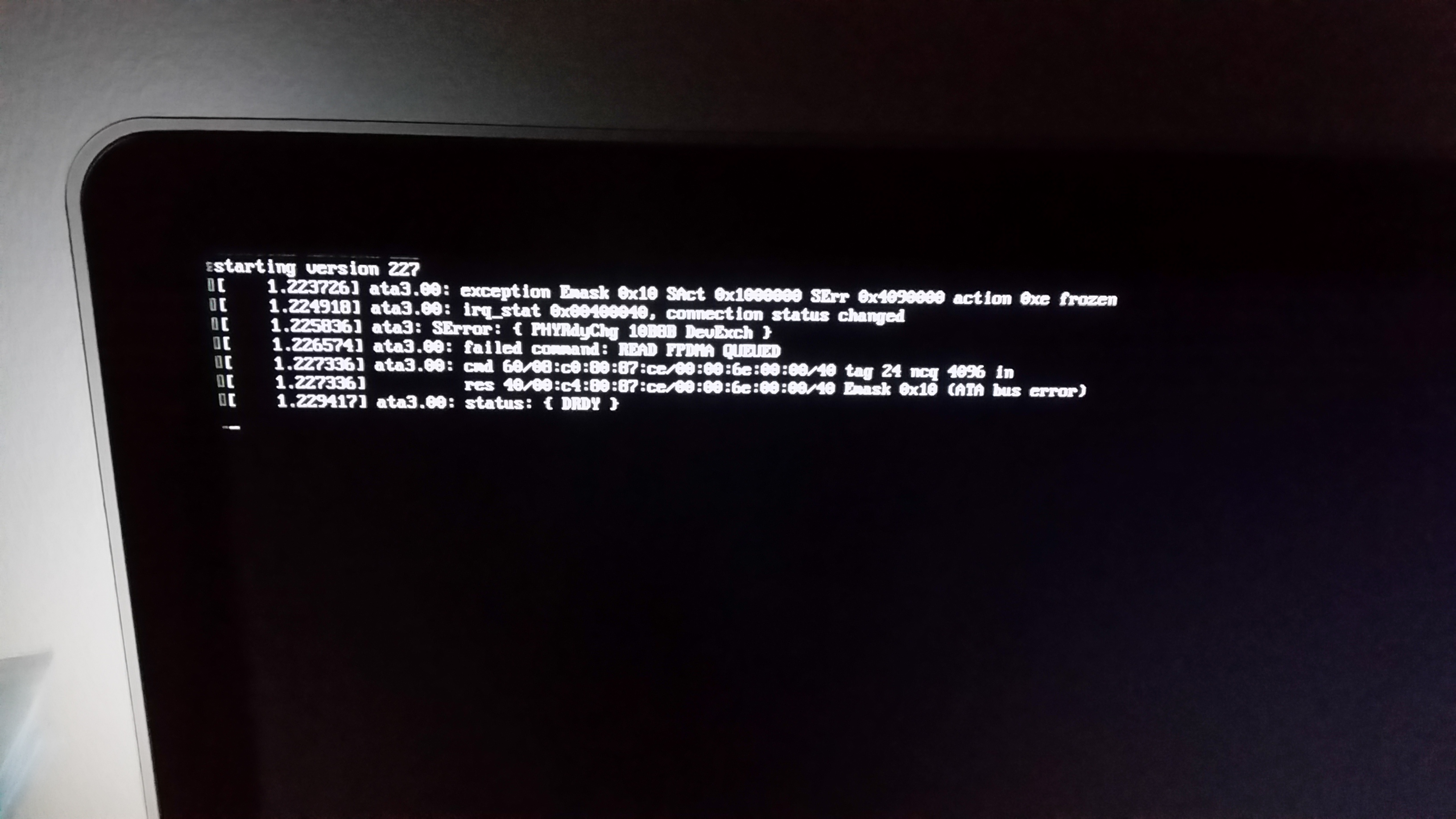

Wenn Linux bootet kommt folgende Ausgabe, kurz bevor der Rechner ausgeht und neu startet:
Es könnte aber auch gut sein, dass die Ausgabe erst dadurch zustande kam, dass Linux beim Boot unterbrochen wurde und vllt irgendwelche Daten in Mitleidenschaft gezogen hat.
Edit: Die Fehler scheinen von fehlgeschlagenen Crc-Checks zu kommen, laut Internet könnte ein kaputtes Sata-Kabel der Grund sein. Aber warum tritt das Bootproblem dann auch auf wenn ich von USB booten will?
