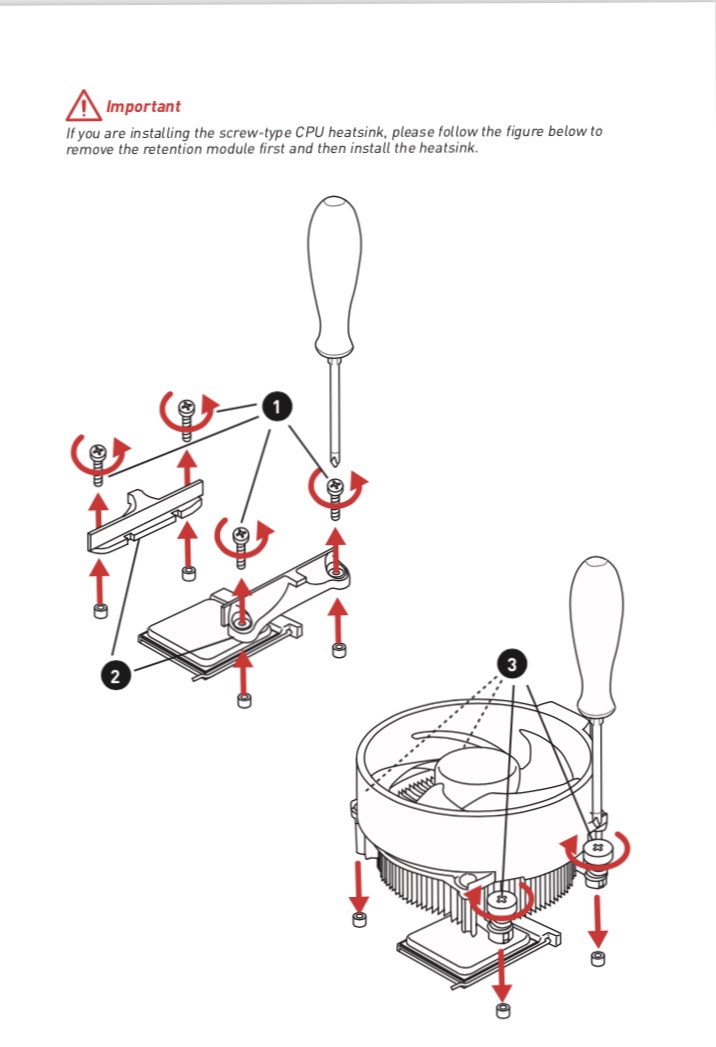

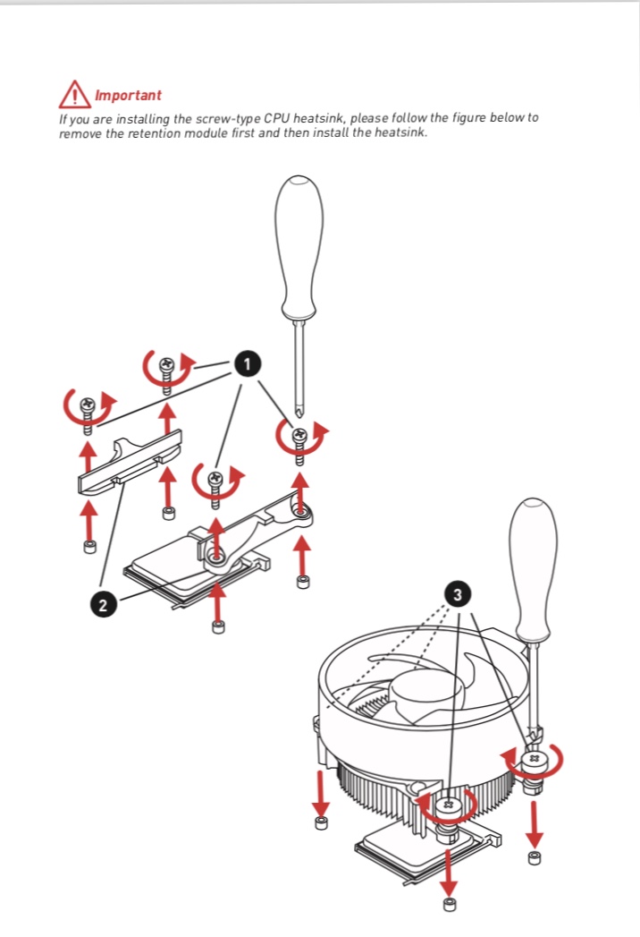

Hallo, danke fur die zahlreichen antworten. Ihr habt mir sehr geholfen. Noch eine Frage: Auf dem Mainboard sind um den Sockel Abstandshalter verbaut. Muss ich die abschrauben und dann den CPU Kühler draufsetzen, oder werden dir Abstandshalter noch benötigt ?

Der Ryzen 5 2600 hat einen Boxed-Kühler, der mit der Backplate verschraubt wird.

die Rückplatte vom CPU Kühler, die auf die Rückseite vom Mainboard kommt, an dieser wird der Kühler verschraubtmissliz1 schrieb:Was ist Backplate?
entweder hat man halt ein Kühler mit Spangen, die an die Halterung geklipst werden, oder man hat halt ein Kühler der verschraubt wird.missliz1 schrieb:ok hab’s gefunden. genau das meinte ich
