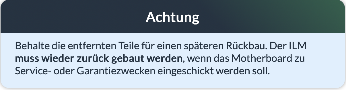

Ach ja, den abgeschraubten ILM samt Schrauben solltest du natürlich aufbewahren, falls an dem Mainboard mal was dran sein sollte.
auch das ist deutlich in der Anleitung hervorgehoben:

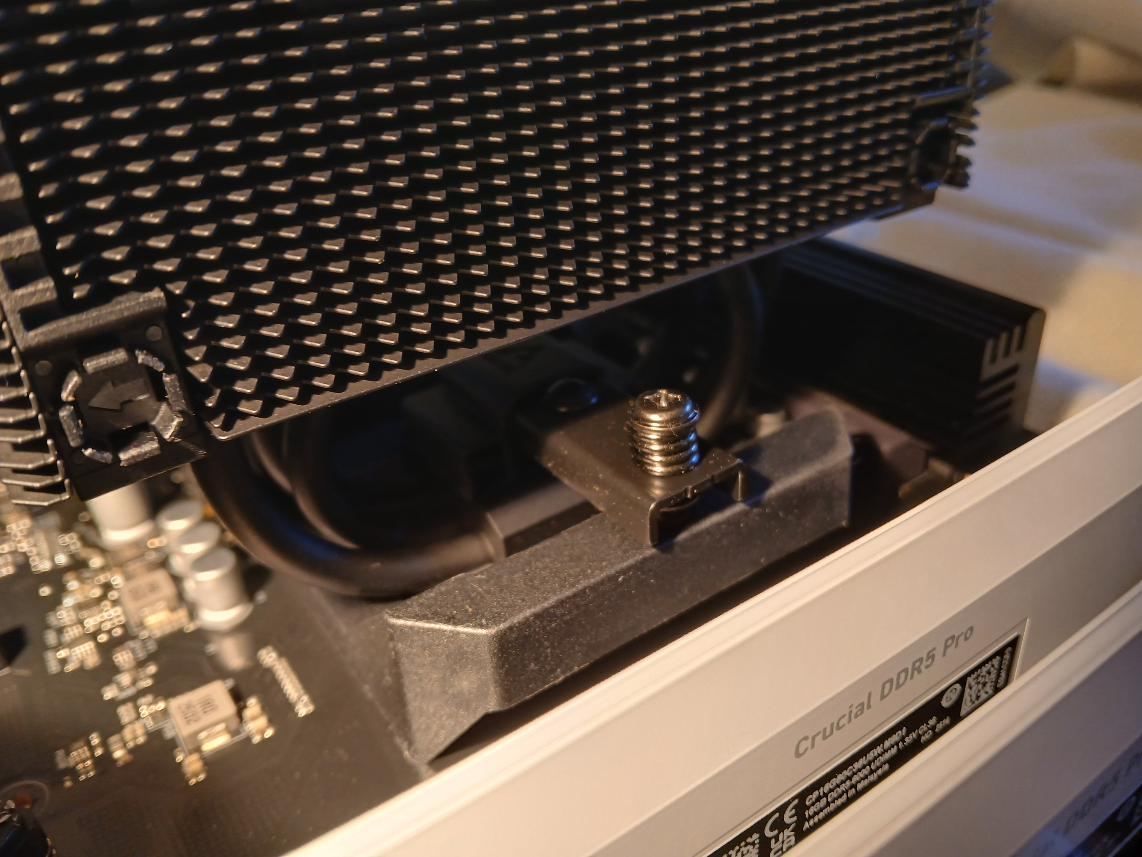

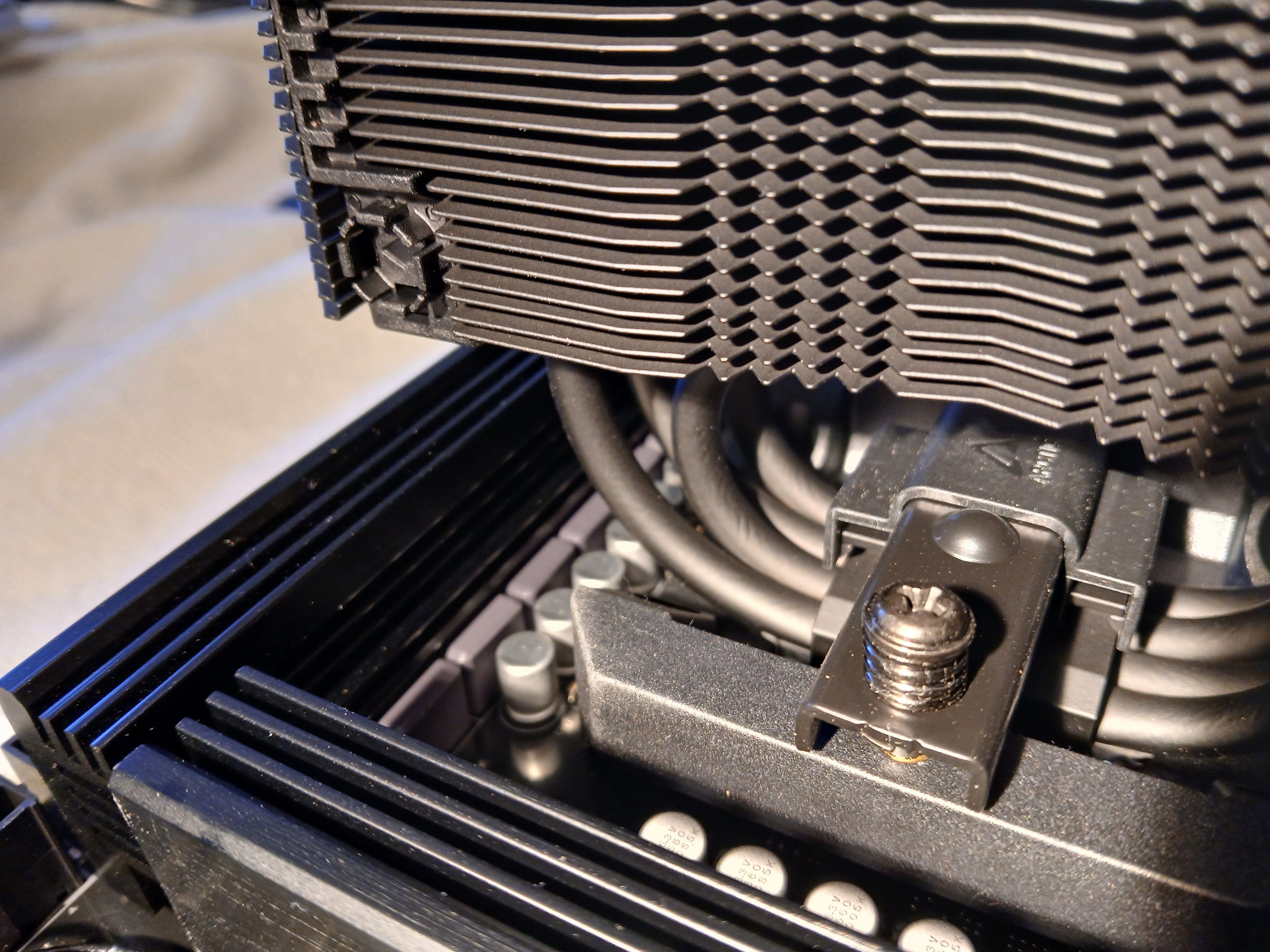

OK, und die zwei Federschrauben zwischen Kühler und Rahmen? Schraube ich die bis zum Anschlag? Handfest ist für mich irgendwie zu schwammig. Aber diese Federschrauben haben ja in der Mitte so einen "Absatz". Soll der unten aufliegen, damit der Federweg optimal genutzt wird? oder auch nur "Handfest", was auch immer das bedeutet?
Lehrgang Gewindeschrauben anziehen: Du ziehst die Schrauben so weit an, bis du an einen Widerstand kommst wo du nur mit deutlich mehr Kraft weiterdrehen könntest... Was soll man sonst dazu sagen?
Handfest anziehen. Mit einem Schraubendreher der Größe PH2.
Nicht mit einem Akkuschrauber, mit dem du die Schrauben bis in die Bodenplatte des Hauses drehst...
Alle Schrauben müssen fest sitzen, aber nicht zu fest. Nicht überdrehen. Dann ist entweder zu viel Spannung drauf, oder das Gewinde ist kaputt, oder das ganze Plastikzeug vom Kühler geht kaputt oder das Mainboard verzieht sich usw.
Sind die Schrauben zu locker, sitzt der Kühler zu locker und der Anpressdruck ist zu niedrig und/oder die Schrauben lösen sich mit der Zeit noch weiter.
Mit einer Newtonmeter-Angabe kann ich nicht dienen.
Drehmoment wäre natürlich toll gewesen, einen Drehmomentschlüssel habe ich, aber ich habe mal zwei Fotos gemacht. Ist das zu doll angezogen?
Sorry, aber ich arbeite im Metallbau, da ist handfest festziehen oder "bis man Widerstand spürt" kein Argument..
Für mich sieht das so in Ordnung aus, die Federn scheinen komplett zusammengedrückt zu sein.
