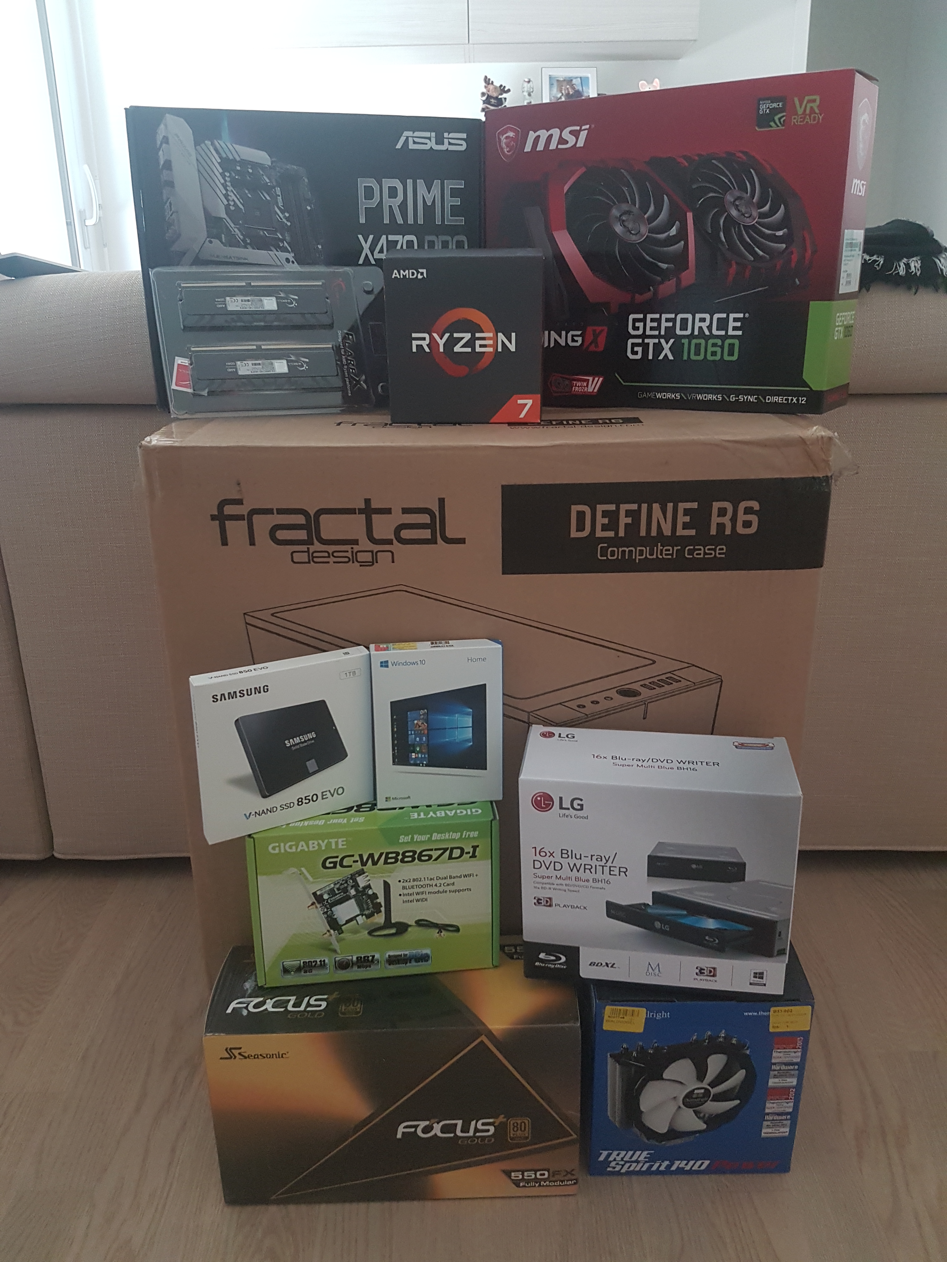

Welches Board und welchen RAM hast du denn nun zur R7 2700X CPU genommen?
MMn gut gewählt. :)

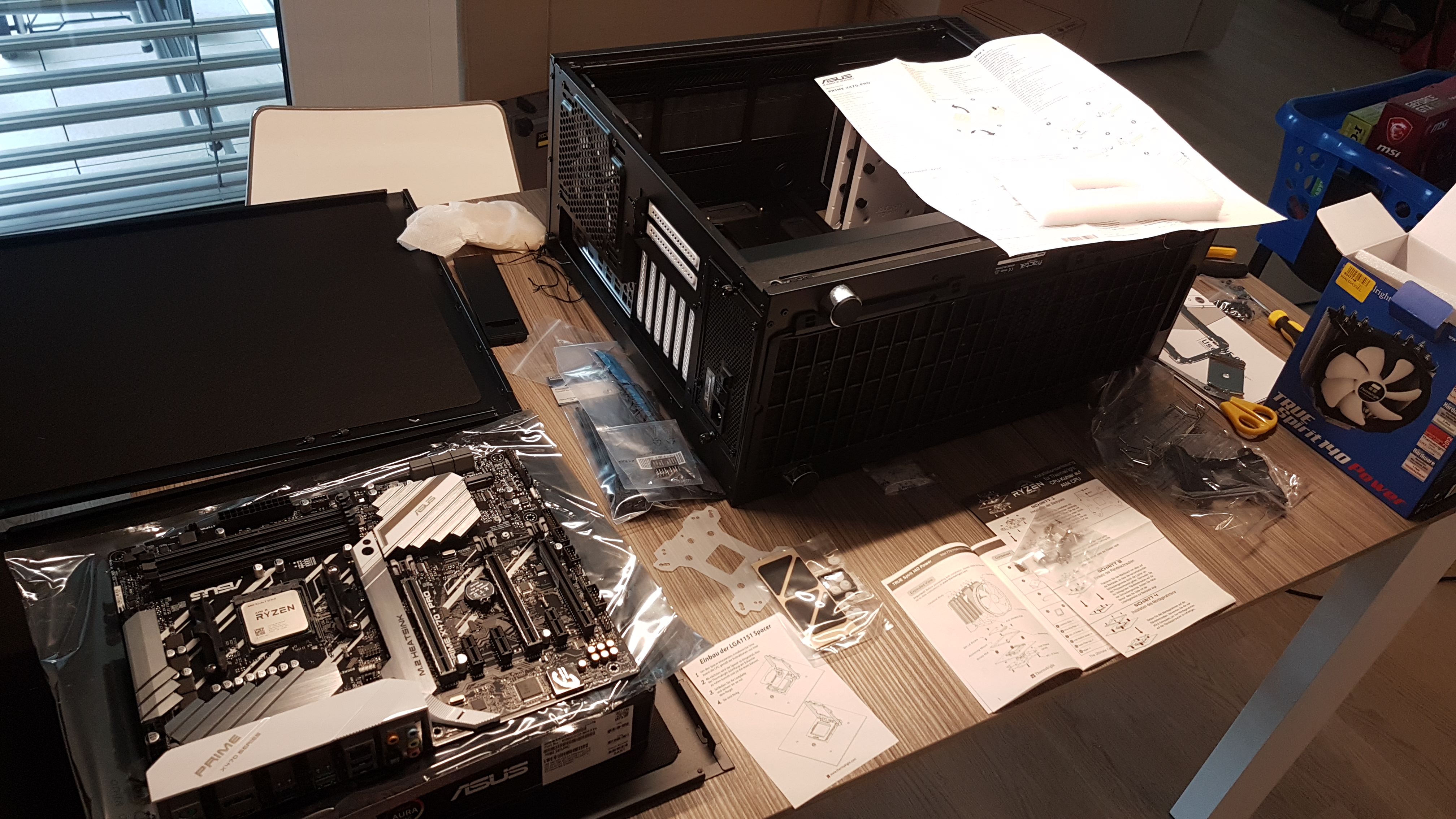

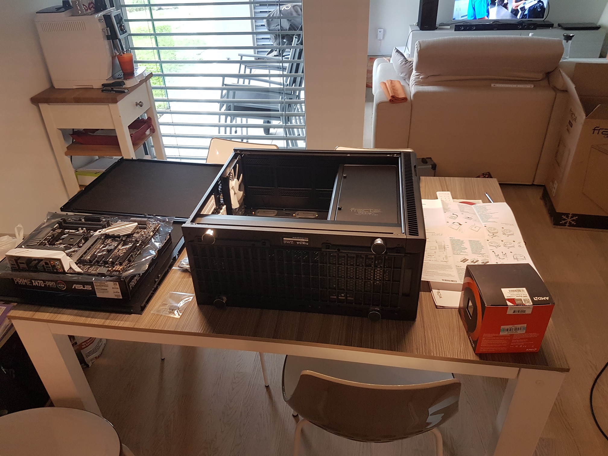

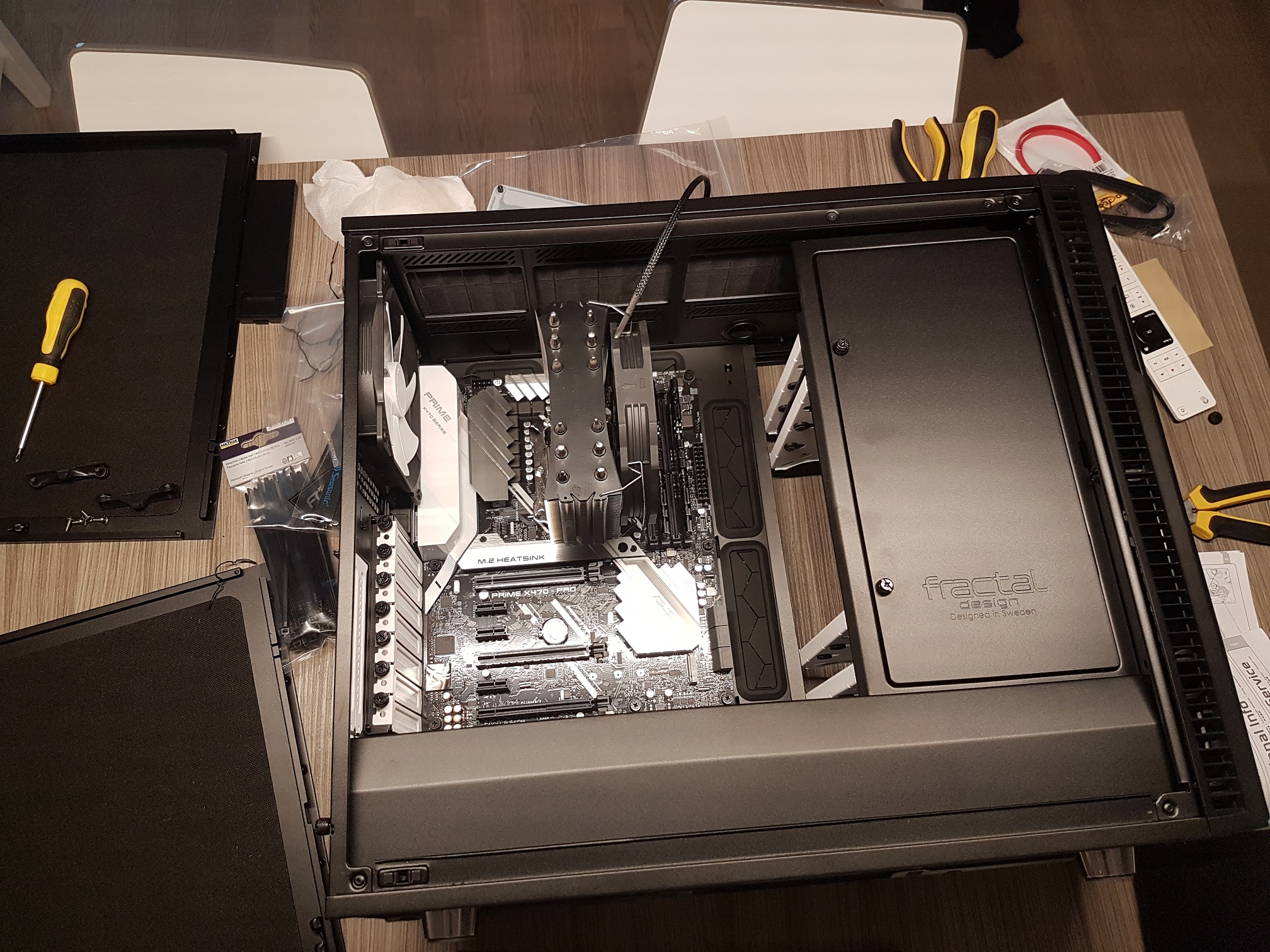

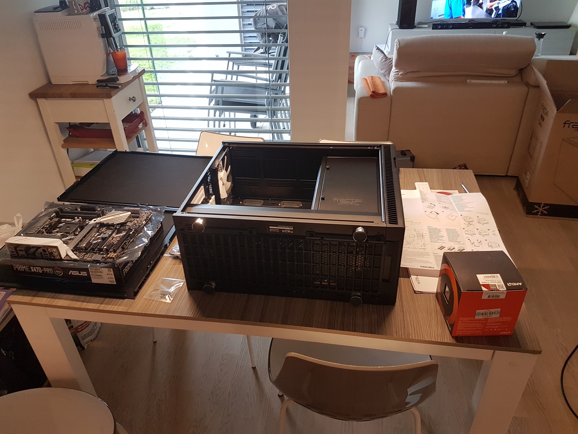

nachdem ich mir das Knie verletzt habe, und am samstag (gestern) endlich die restlichen Teile für den PC bei der Post abgeholt habe, hatte ich endlich alles da um den PC zusammen zu bauen :D
Angefangen habe ich gegen ca. 16 Uhr.

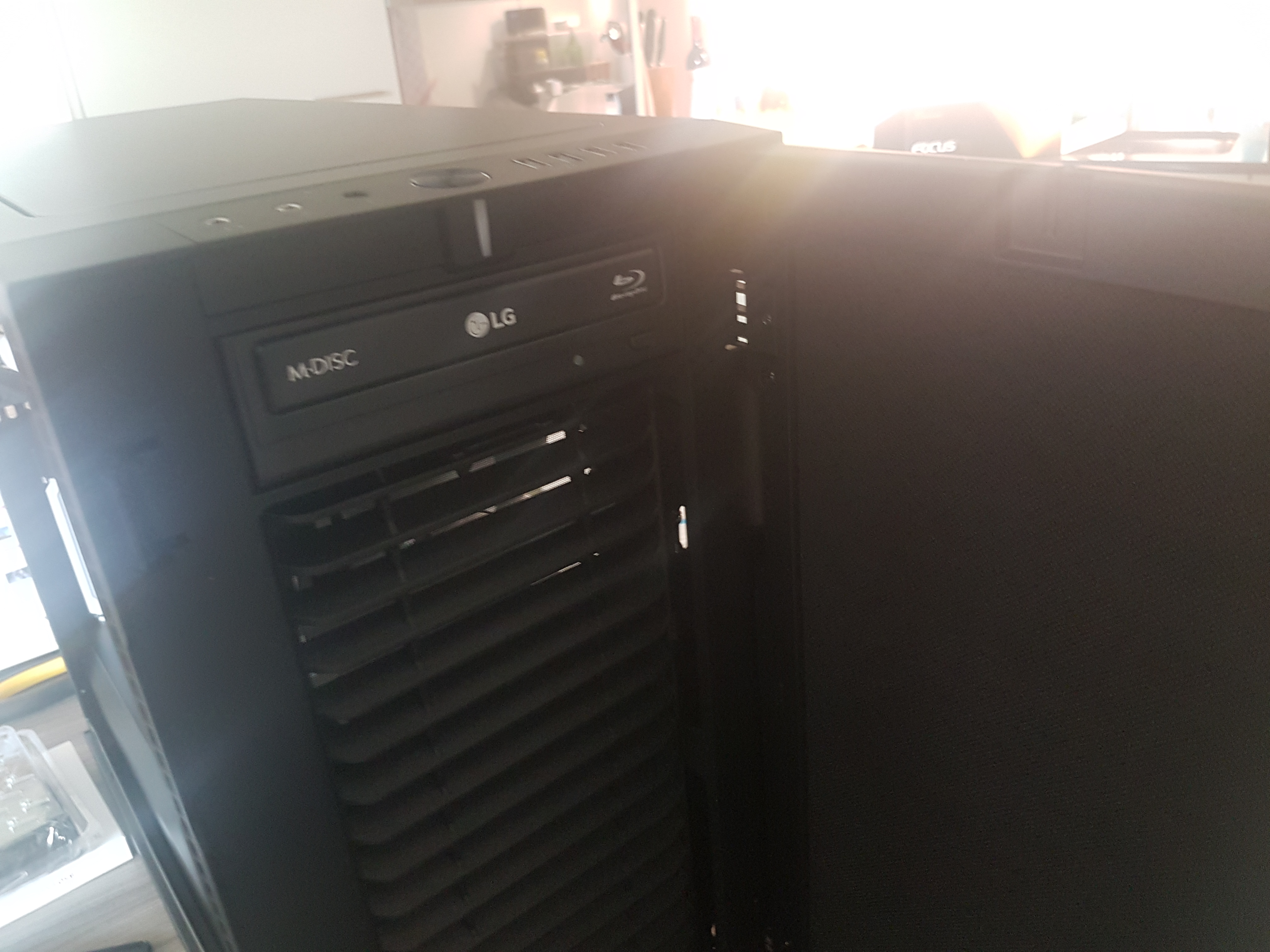

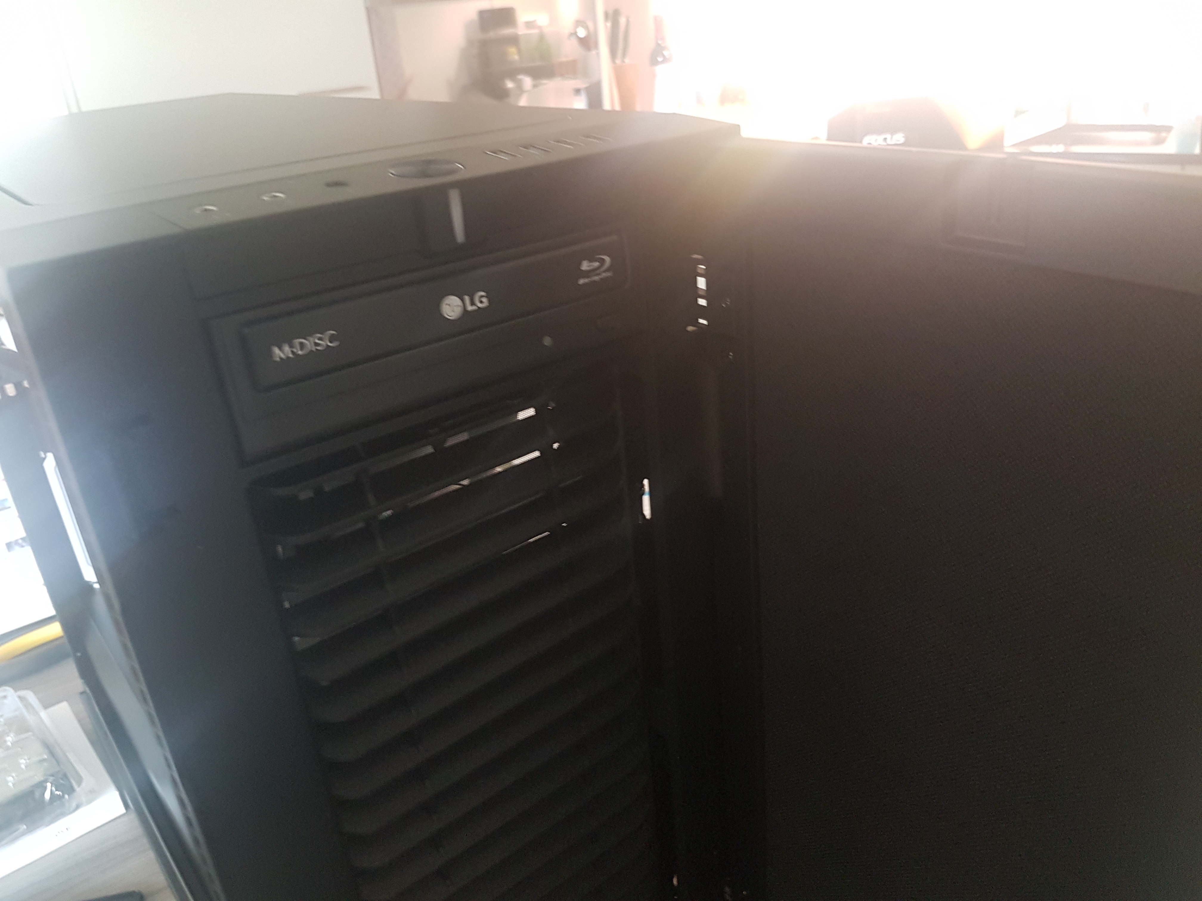

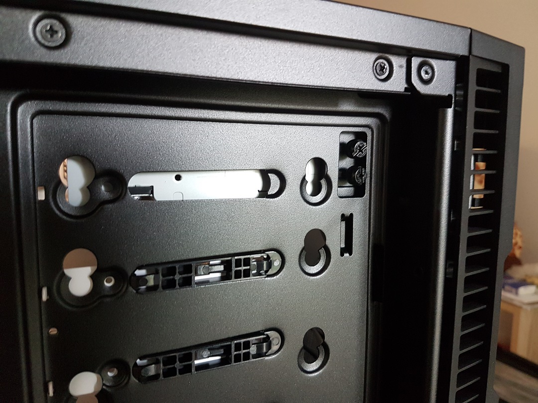

Habe dann zunächst das gehäuse begutachtet, dann CD-Laufwerk eingebaut (bin nicht davon überzeugt ob das die richtigen Schrauben sind die ich verwendet habe, aber soweit ich das verstanden habe sind diese von Fractal vorgesehen... seitenwände schliessen sich auch problemlos), HDD, SSD, I/O blende des Mainboards und anschliessend PSU eingebaut.

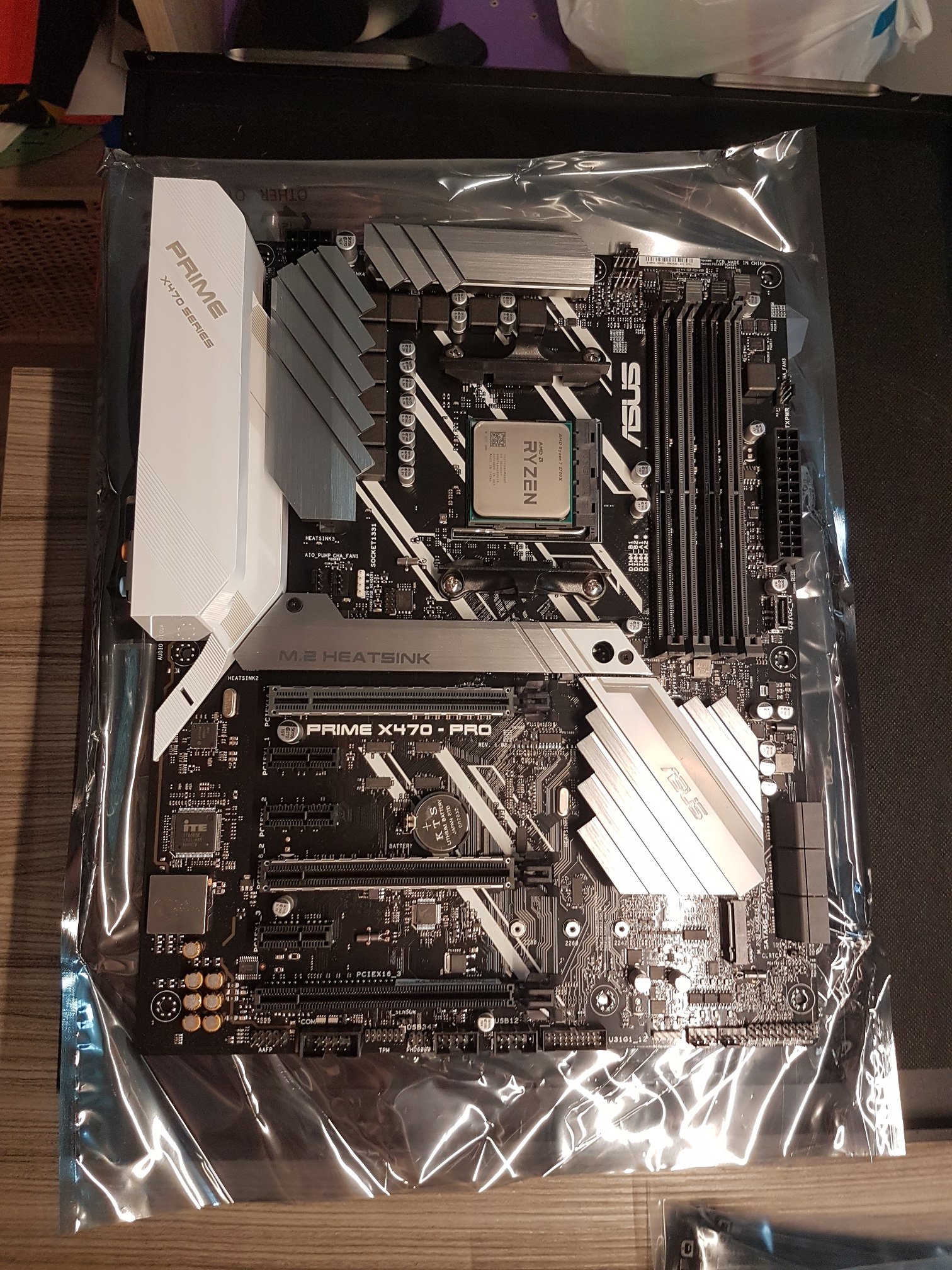

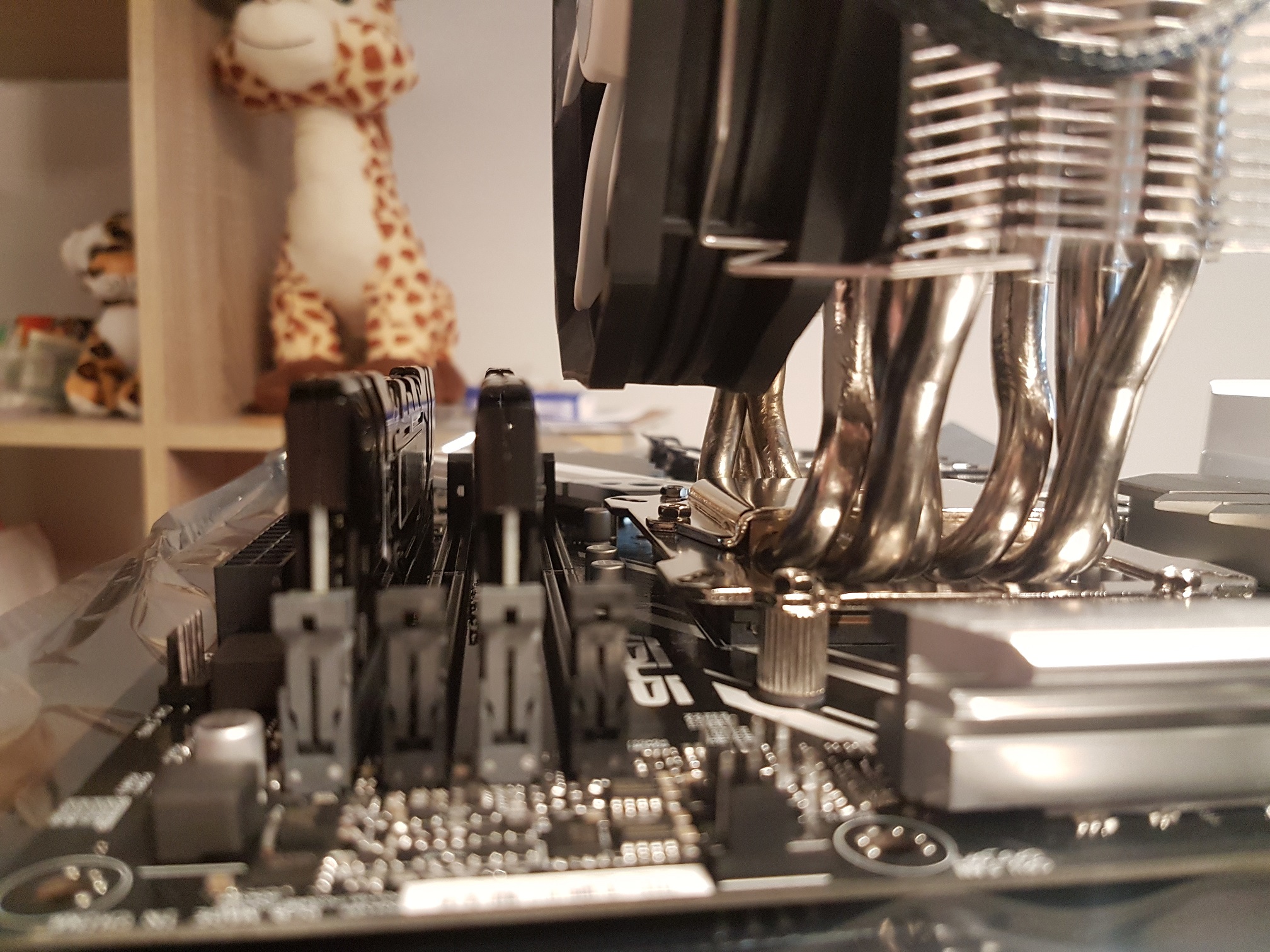

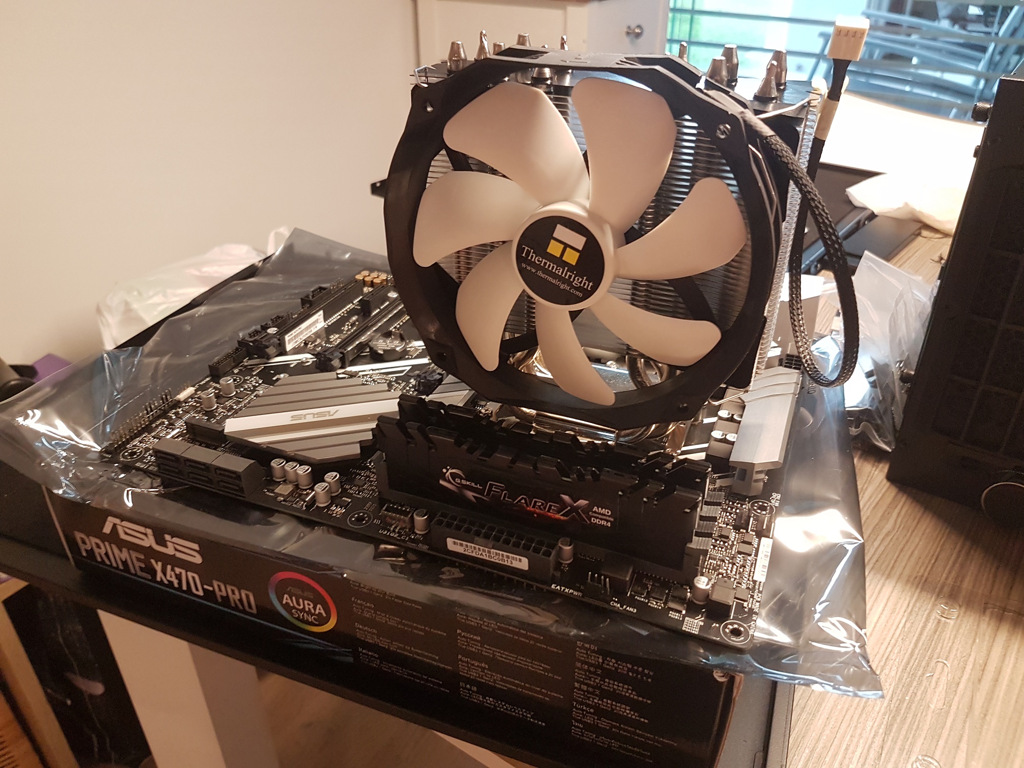

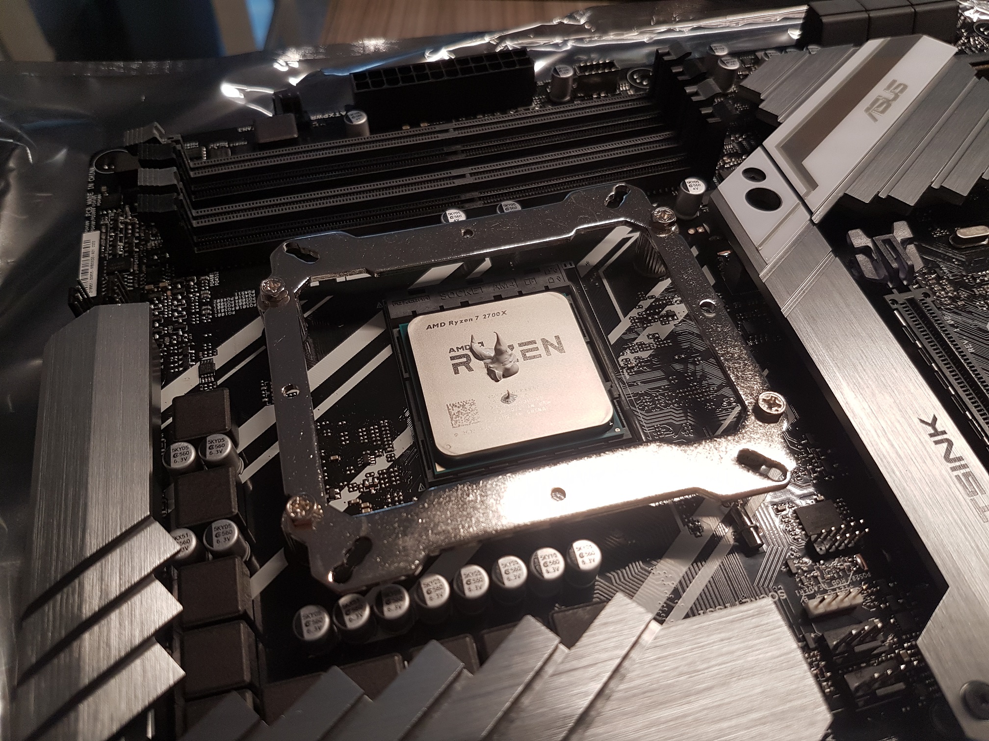

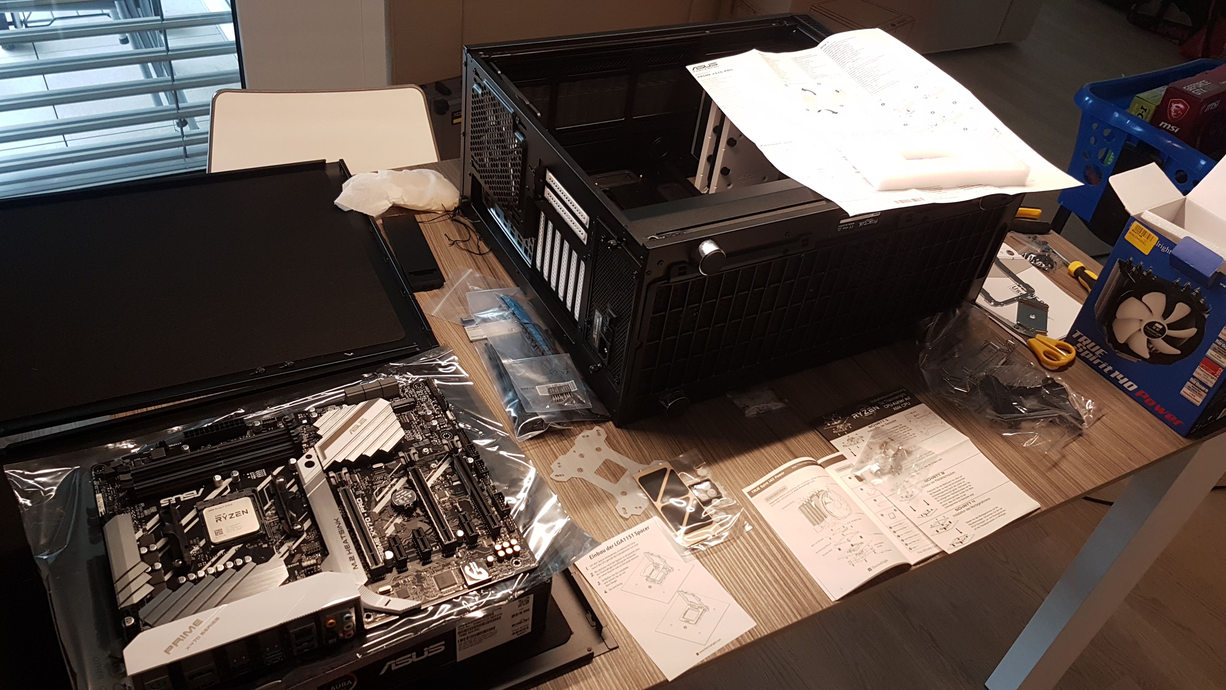

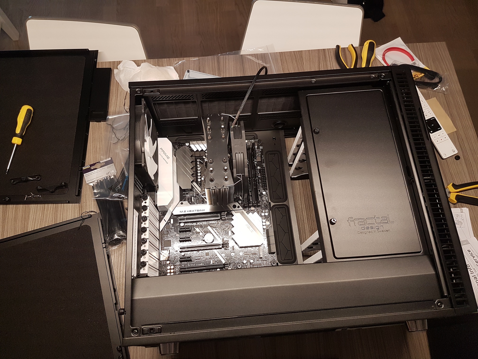

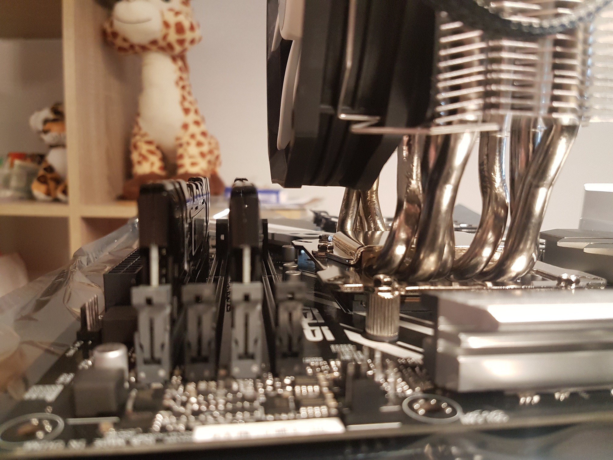

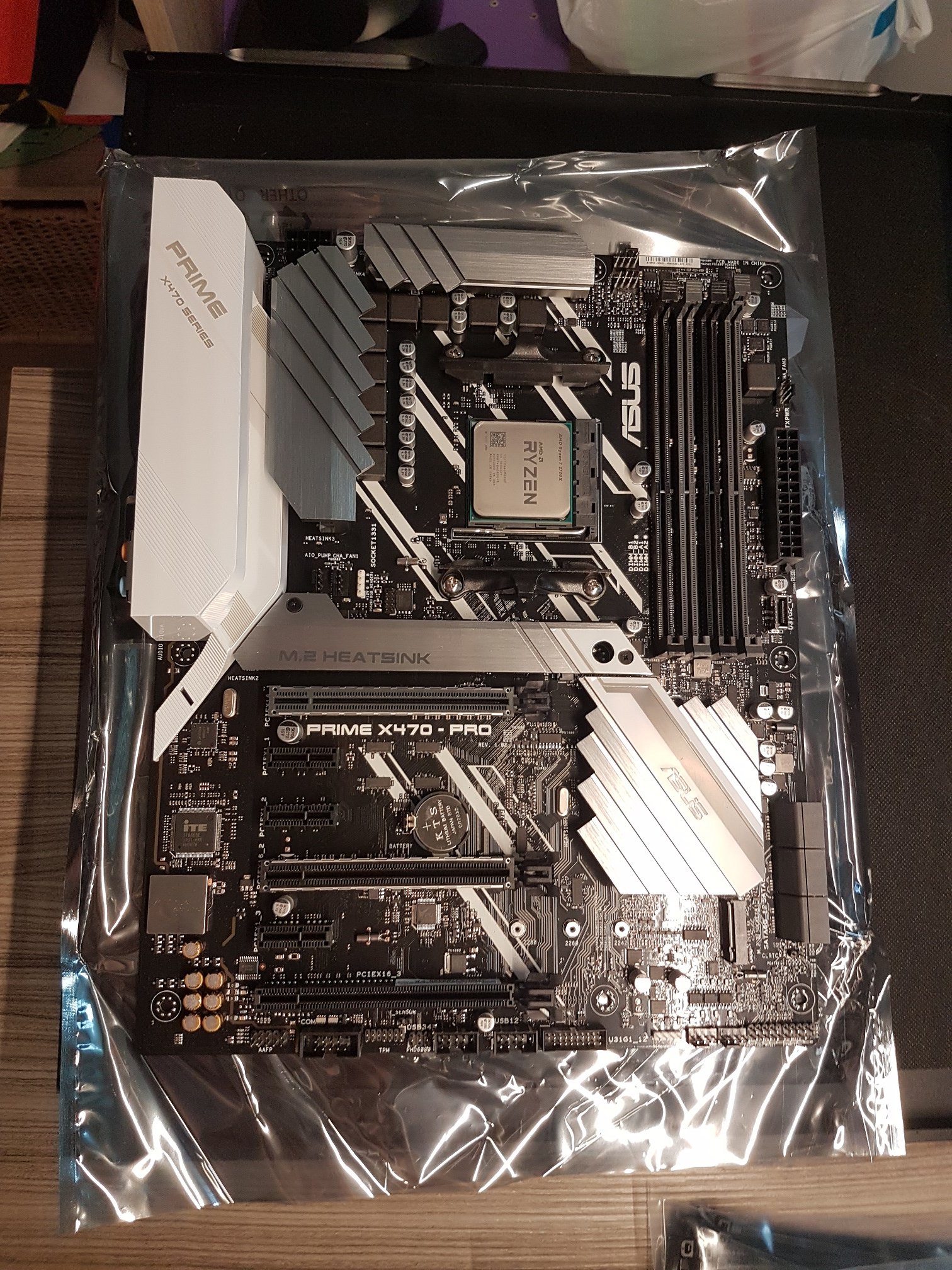

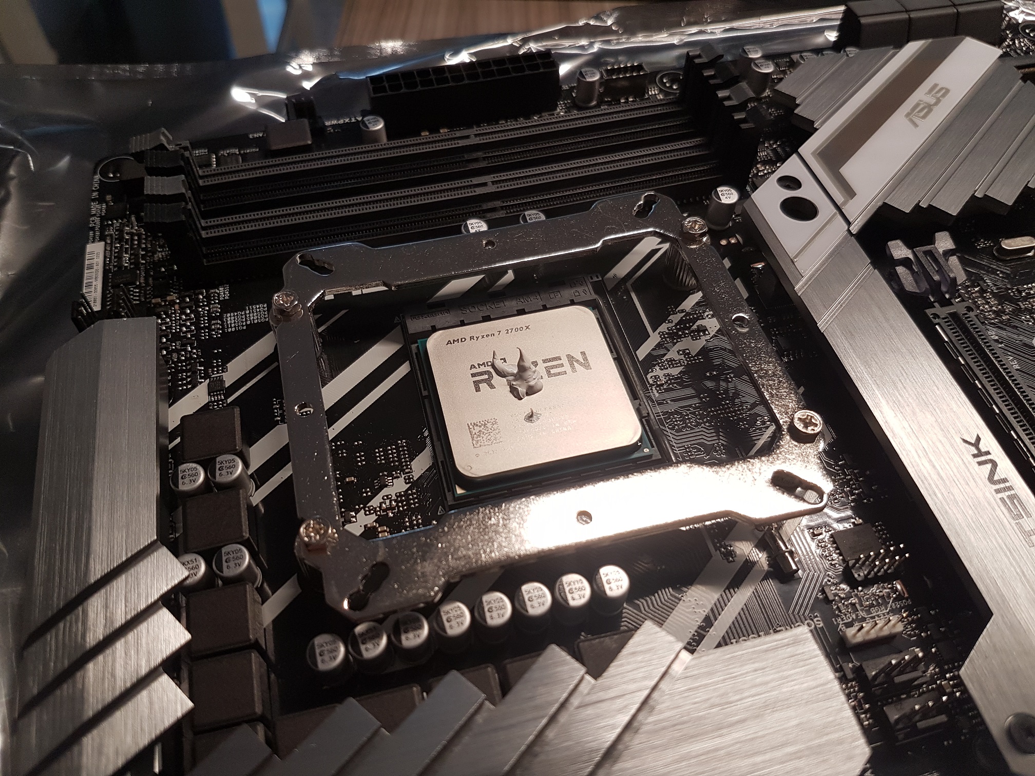

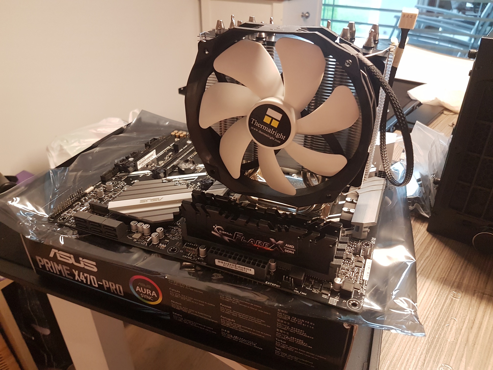

Danach Mainboard ausgepackt, CPU eingebaut (ging wesentlich einfacher als gedacht, musste auch sozusagen keinen grossen druck ausüben um die seitliche klammer zu sachliessen), backplate des TrueSpirit eingebaut (zuerst die von AMD entfernt), kühlerpaste aufgetragen (ist die genug? habe überhaupt keine ahnung ob das so richtig ist, aber ich denke schon... da war so eine 2g tube dabei, ich habe ungefähr die hälfte aufgetragen denke ich), kühler montiert und erst dann RAM riegel eingebaut (slot A2+B2 da das Mainboard das so vorschlägt).

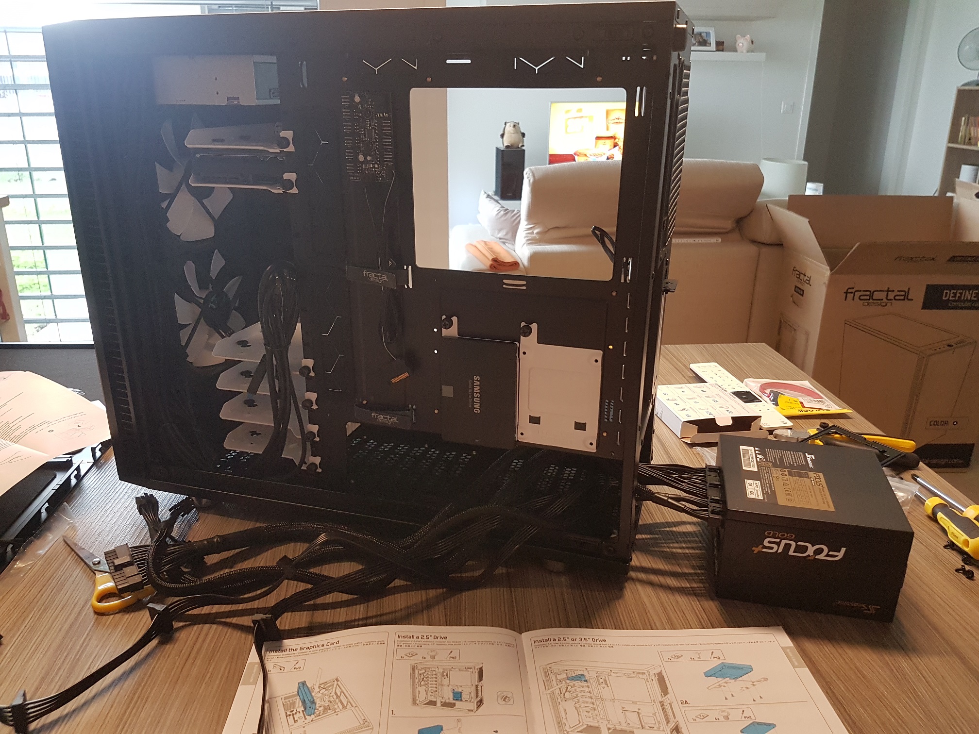

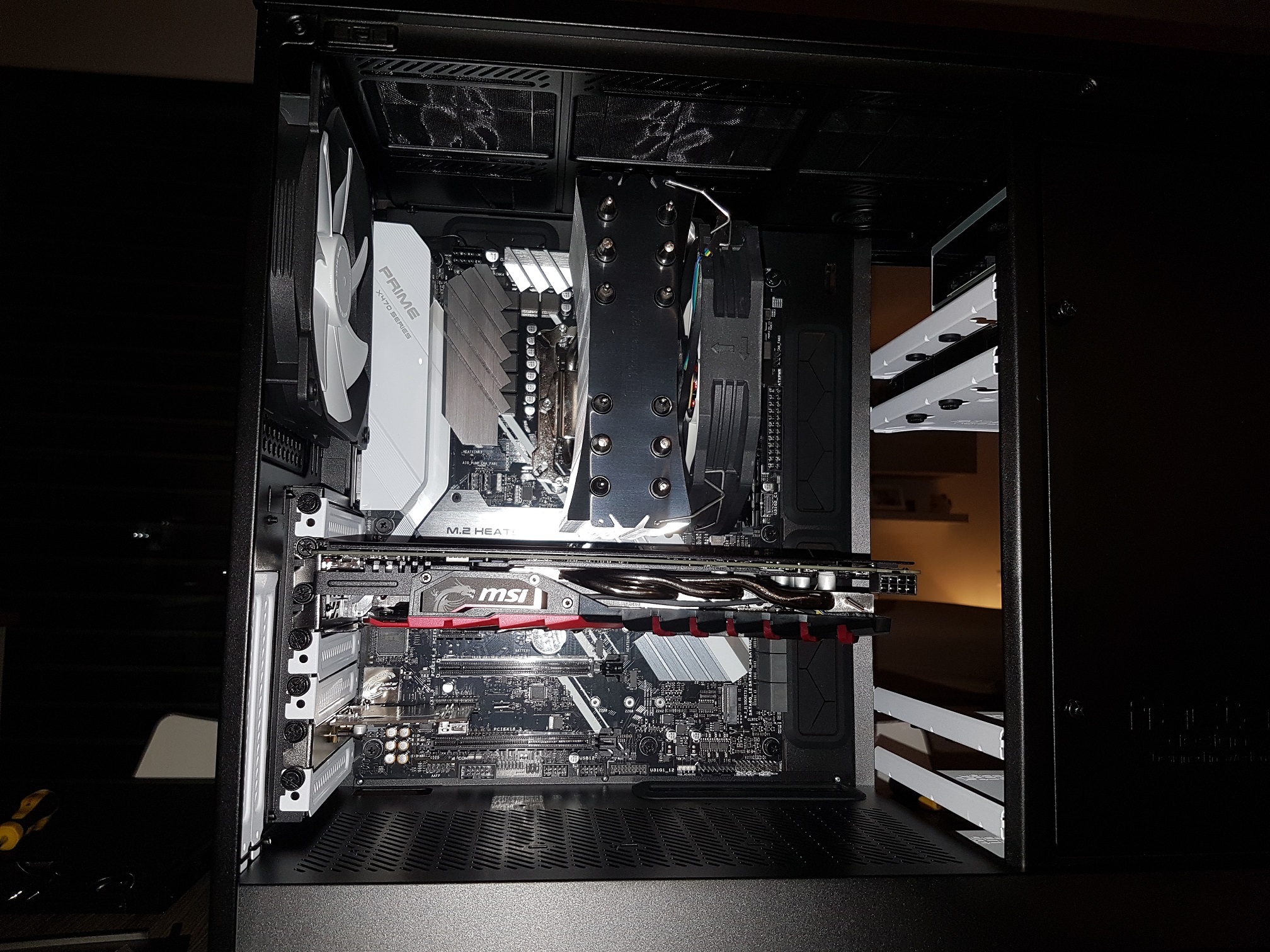

Anschliessend mainboard ins gehäuse eingebaut (hatte ganz zu beginn als das MB noch "nackt" war, einmal probe-gelegt um zu sehen ob das alles passt und damit ich ungefähr weis wie man das handhaben sollte.. der vorhandene platz ist ja nicht riesig, und mit dem eingebauten kühler wird das MB doch relativ schwer.)

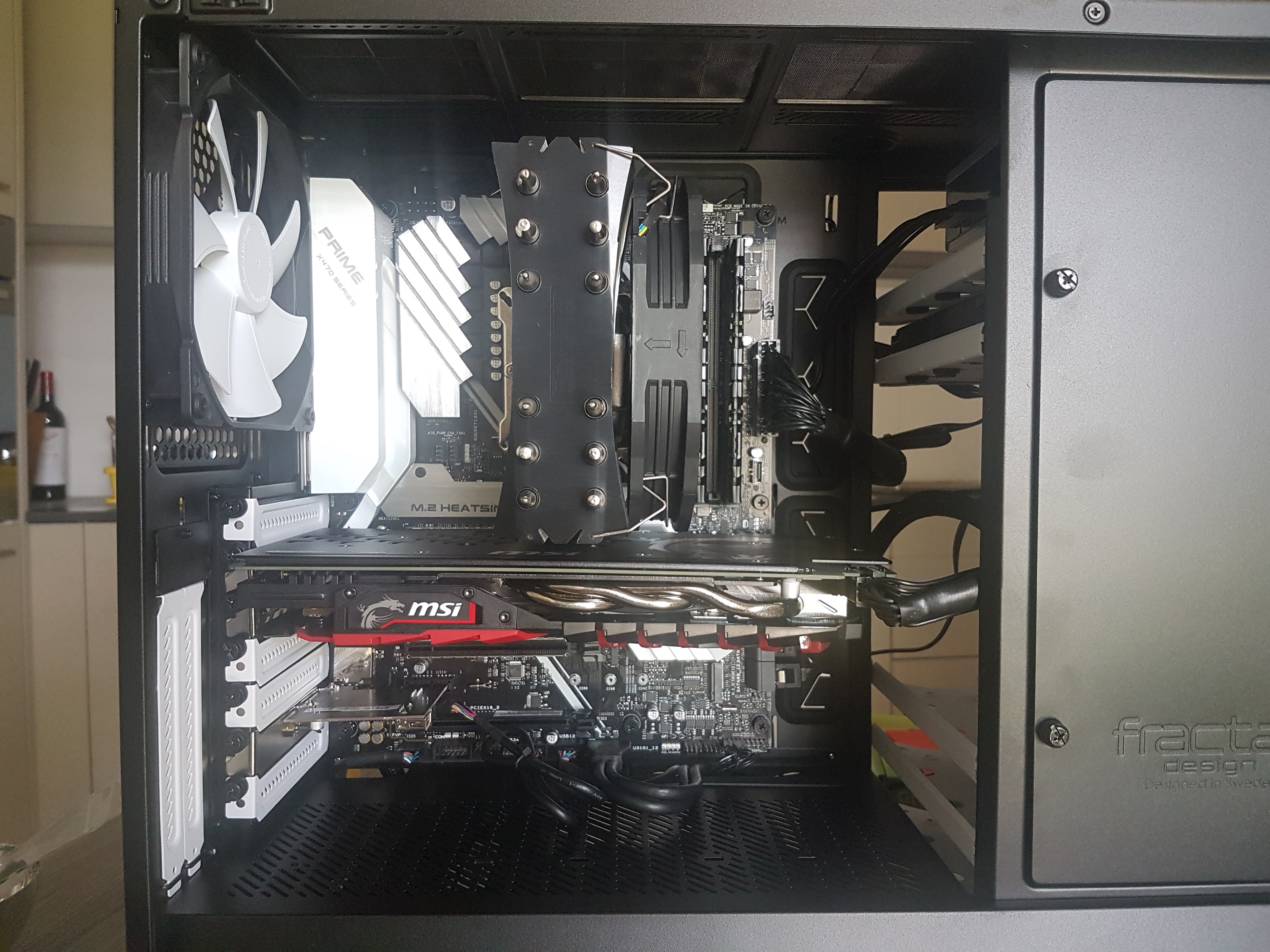

Um den einbau abzuschliessen kamen dann noch GPU und WIFI-Karte rein.

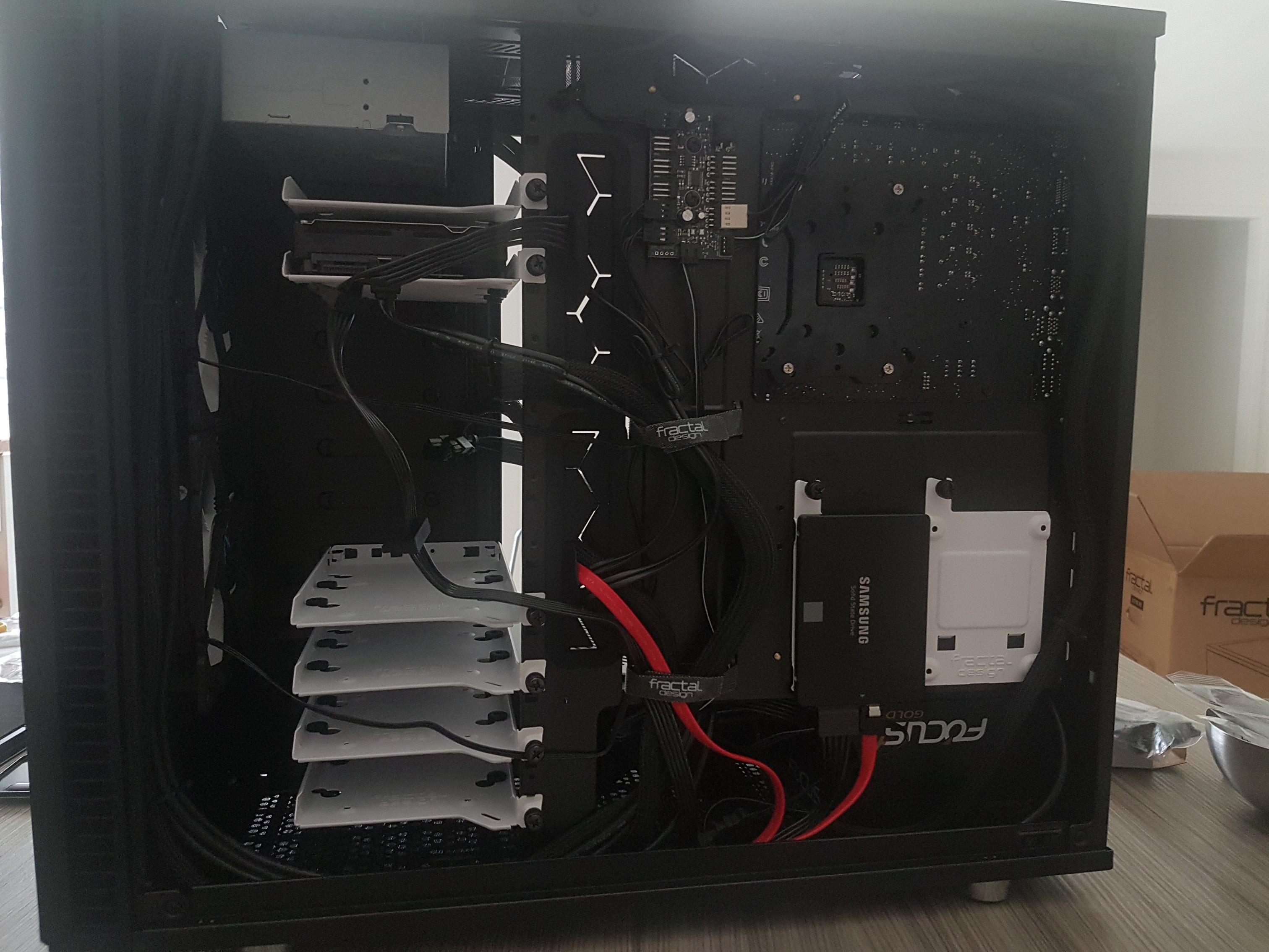

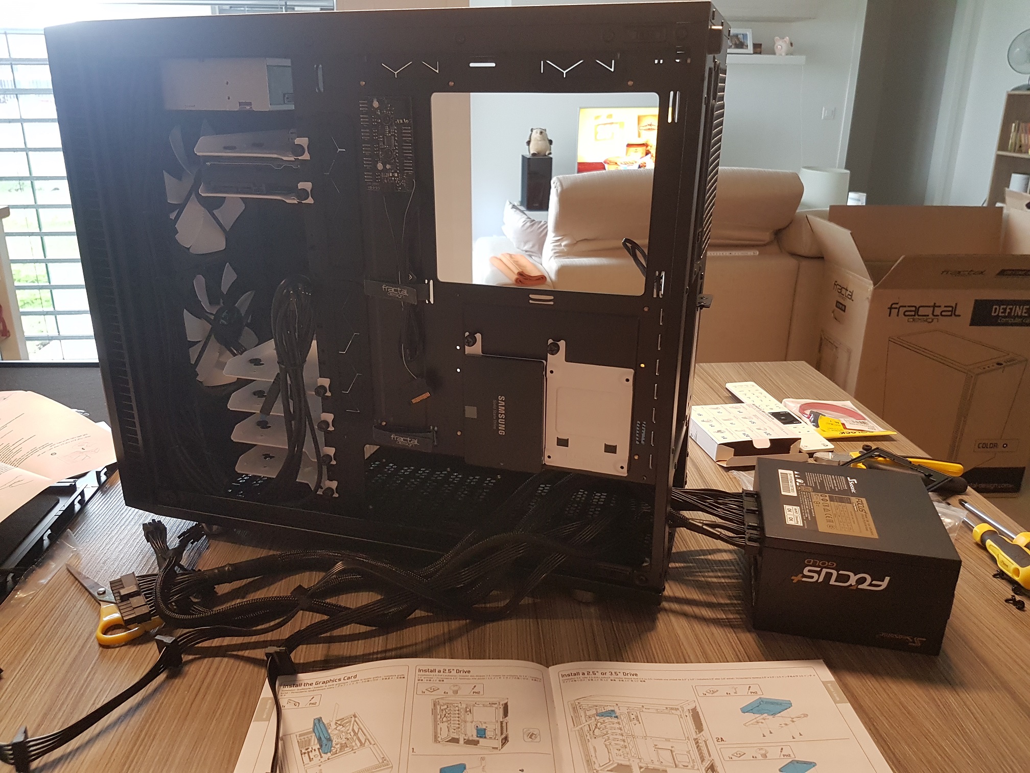

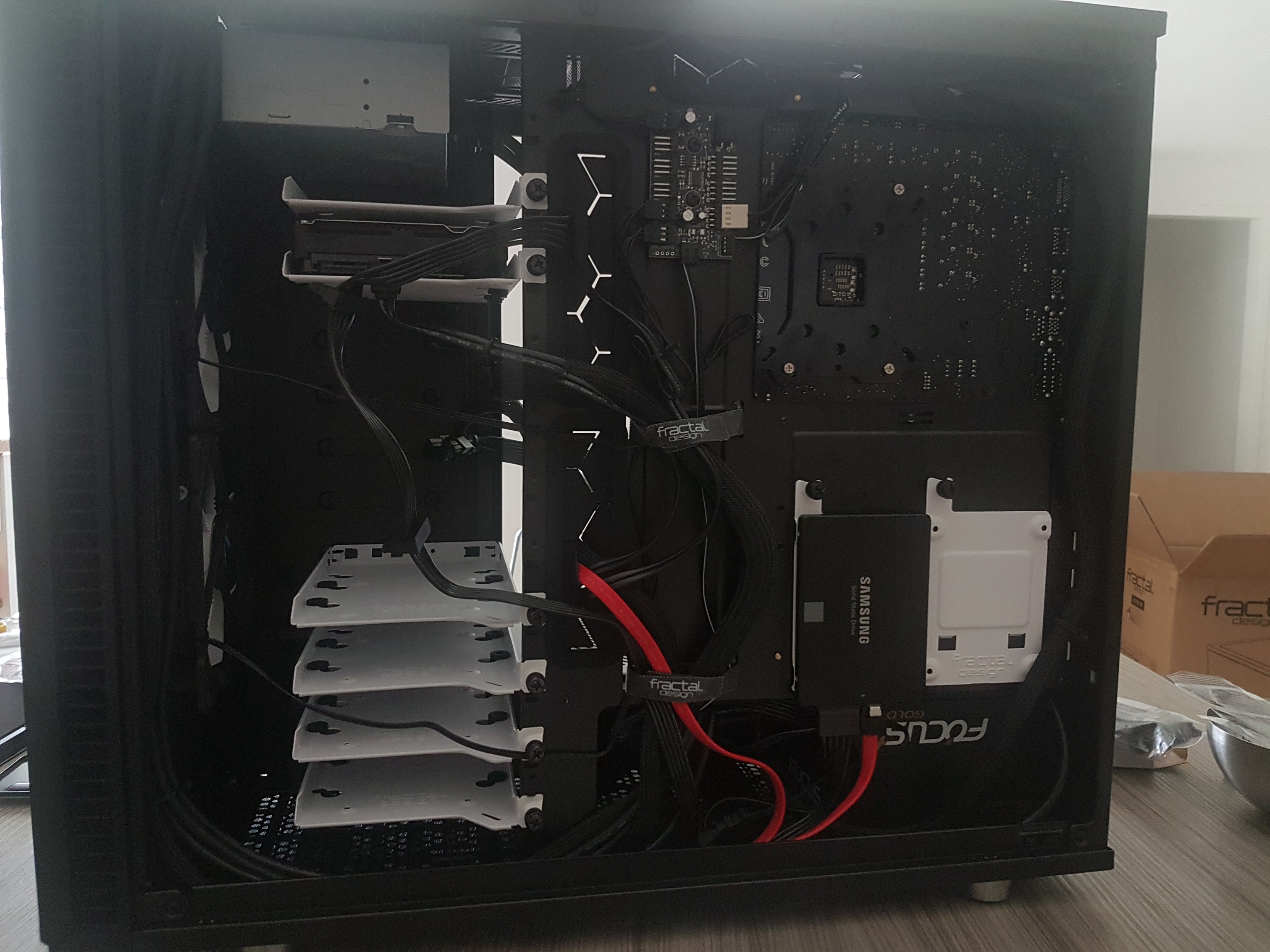

Es stand nurnoch die ganze verkabelung aus, und ich denke ich konnte es doch einigermassen gut regeln, wenn man bedenkt dass es das erste mal ist.
Ich denke auch dass ich alles richtig angeschlossen habe, aber der erste test steht noch aus!
End-Ergebnis ist folgendes!

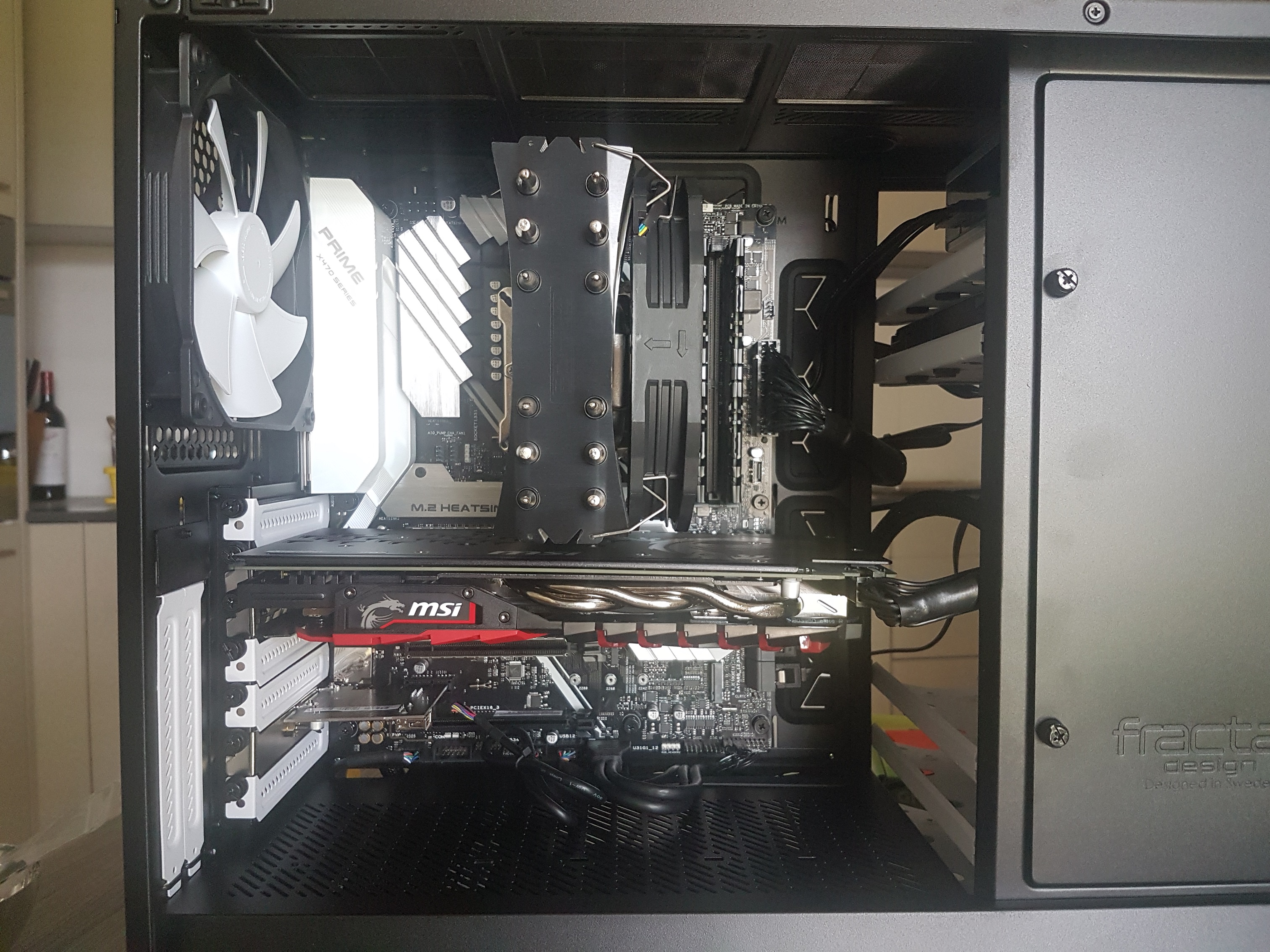

ps: HDD ist noch nich an die PSU angeschlossen damit sich windows garantiert nur auf die SSD erstellt, da es das einzige aktive speichermedium ist.
Damit sollte der zusammenbau abgeschlossen sein.
Ich unternehme jetzt die Datensicherung des alten PCs (fotos, lieder usw) und, falls ihr mir nicht fehler meldet, werde ich anschliessen den alten PC runterfahren, neuen PC herbringen, an monitor, maus und Tastatur anschliessen und dann das erste mal starten :D

Nqch einer kurzen schreksekunde (schwarbild, monktor erkennt kein signal) habe ich gemerkt dass der 8pin stecker der CPU noch nicht angeschlossen war!
Habe nachgebessert und jetzt bin ich am widows installieren :-D

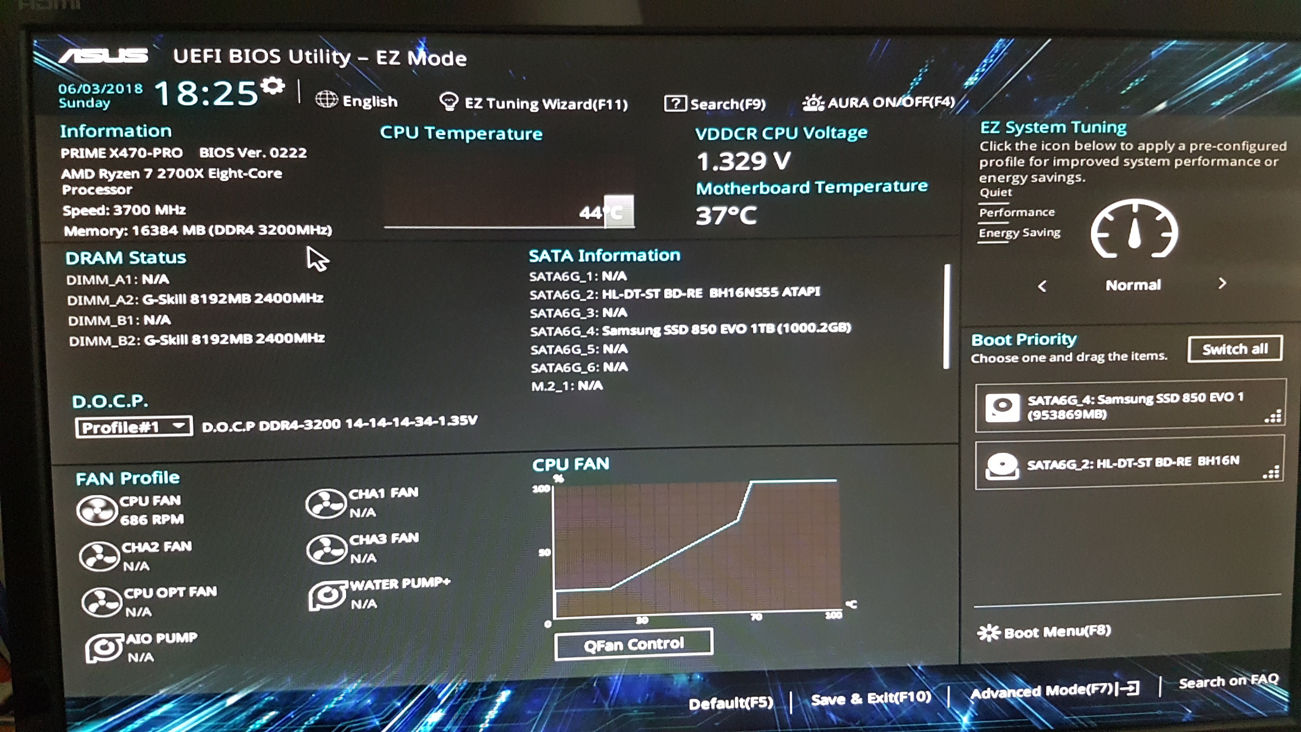

Ram scheint aber nur auf 2400mhz zu laufen?
Ich prüfe das nach der installation nochmal
Das musst du noch im BIOS einstellen. Bei den ASUS Boards für AMD heißt das DOCP (Direct Over Clock Profile).
Soooo
Ich denke der läft jetzt auf 3200? :D

Danke für die schönen Bilder und den netten Bericht! Ich habe bei meinen Fractal R5 die Festeplattenkäfige rausgenommen- ich mag es gerne leer mit freien Luftstrom.
