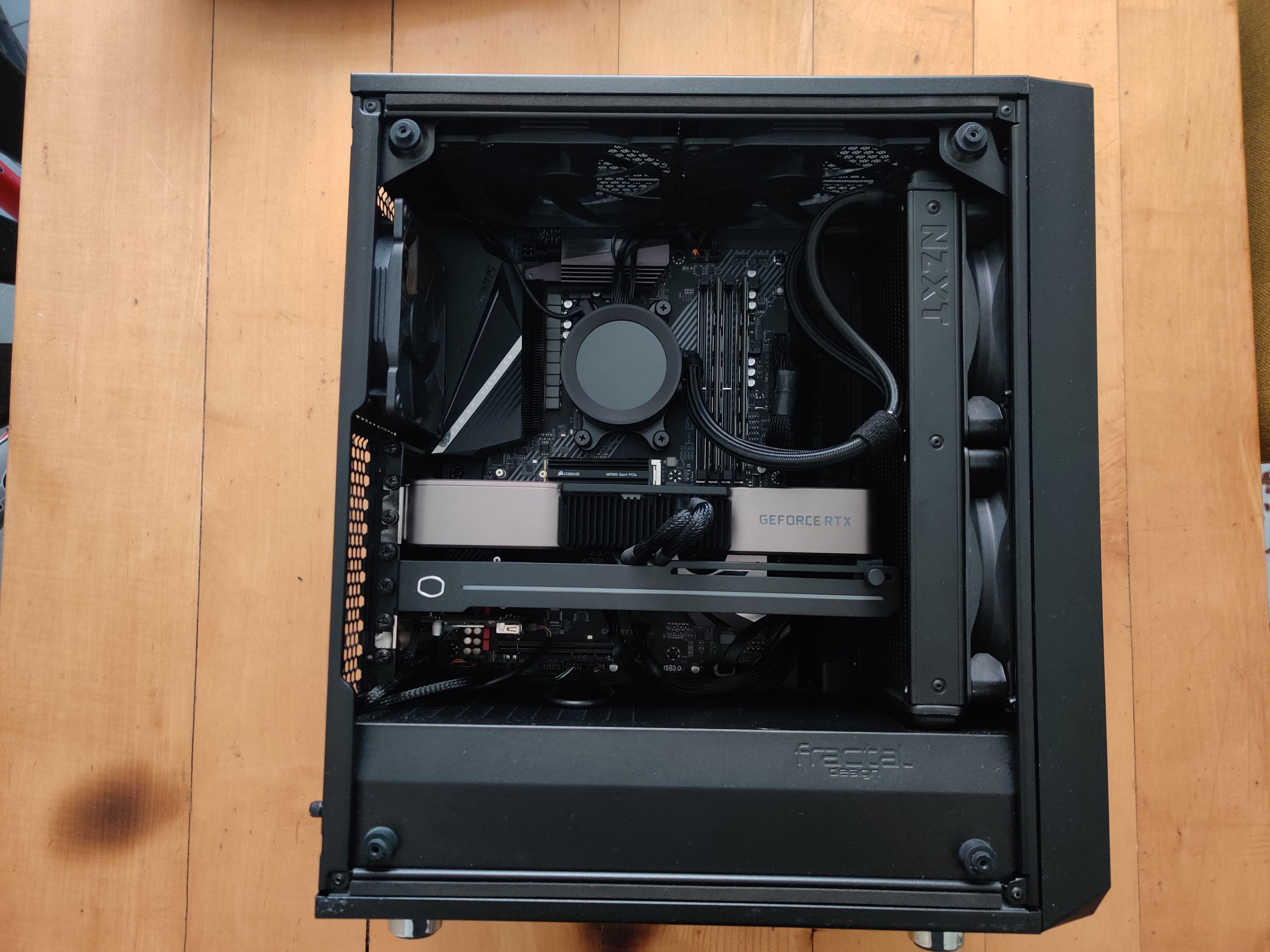

Update:
Hallo Leute,
ich hab mir jetzt eine NZXT Kraken Z63 mit 280mm in die Front gebaut & weitere 2 x 140mm Lüfter in den Deckel.
Hab nun im Idel zwischen 37° und 50°. In Battlefield max. 70°.
Vielen Dank für eure Hilfe und Unterstützung.
