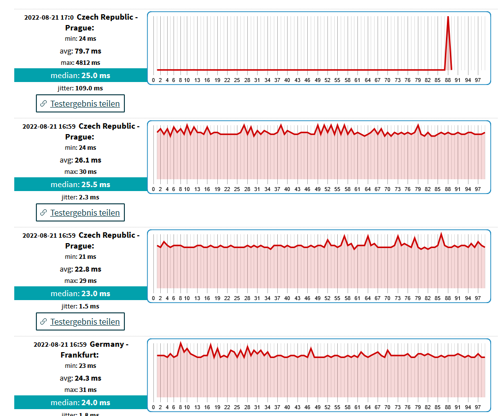

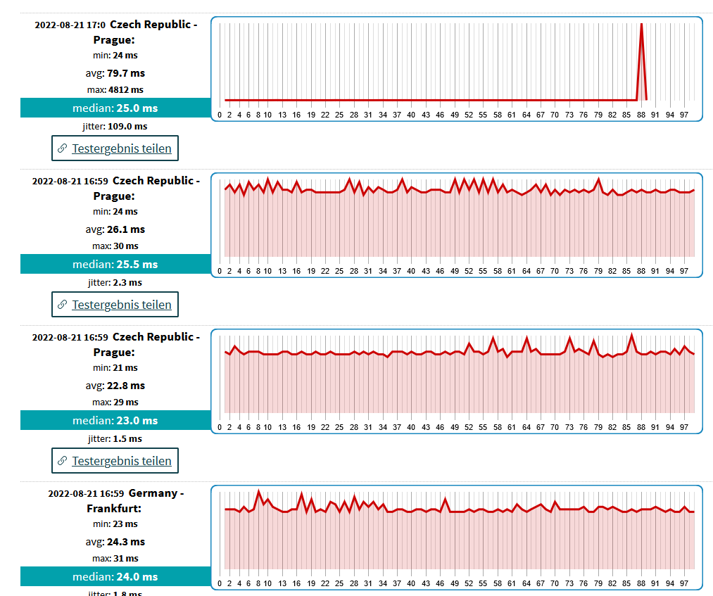

ich weis jetzt nicht ob das was bringt aber hier mal ein Ping test
ich habe da auch mal auf einen internet verlust gewartet

es bringt nichts, wenn zu dem Zeitpunkt keine Unterbrechung war

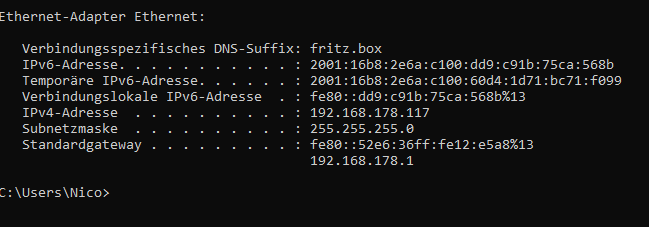

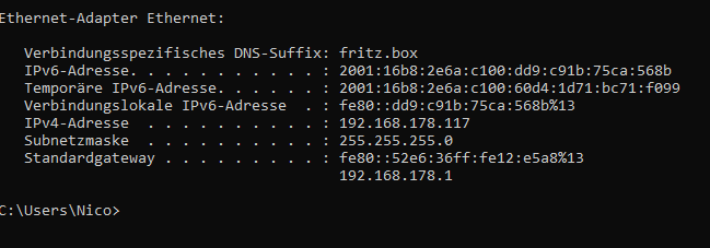

Bitte Routermodell und deine Netzwerkkarte auflisten.

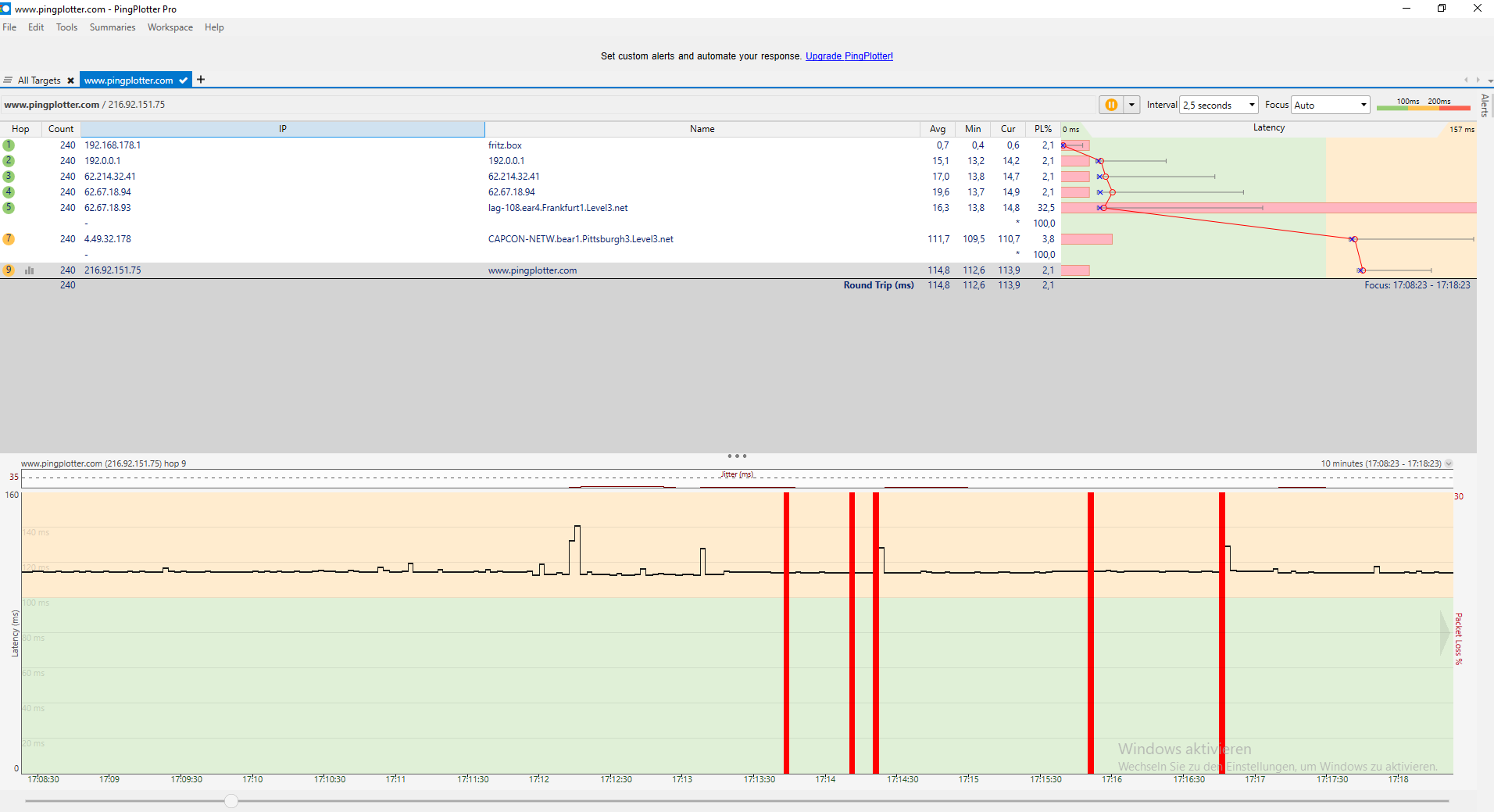

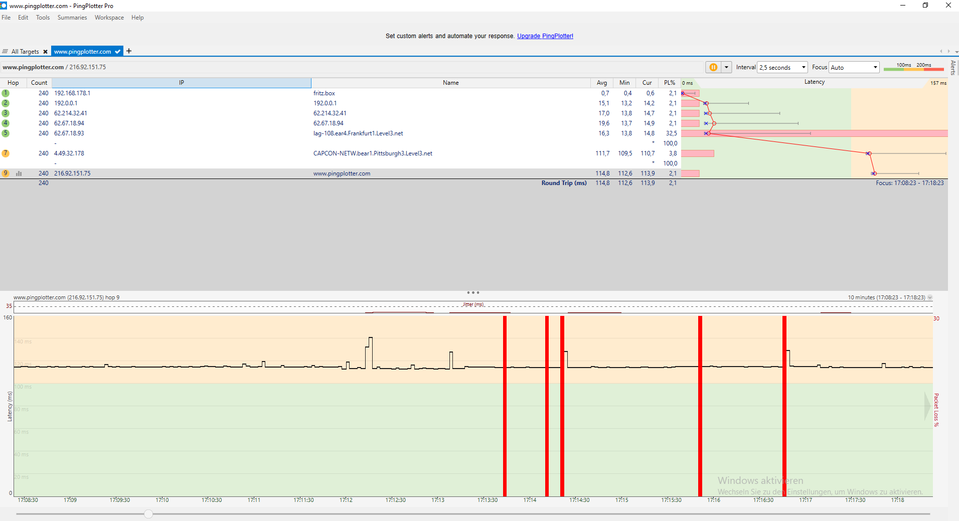

hier das Pingplotter programm weiß aber nicht ob ich dass richtig gemacht habe

ich war mir nicht sicher was ihr genau braucht daher habe ich einfach alles was drin stand mal kopiert

Im Pingplotter sieht man Paketverluste, die treten aber schon im LAN auf, also auf dem ersten Hop. Du musst also die Verbindung deines PCs zum Router überprüfen.
Kannst du ein Problem der Verkabelung ausschließen?
