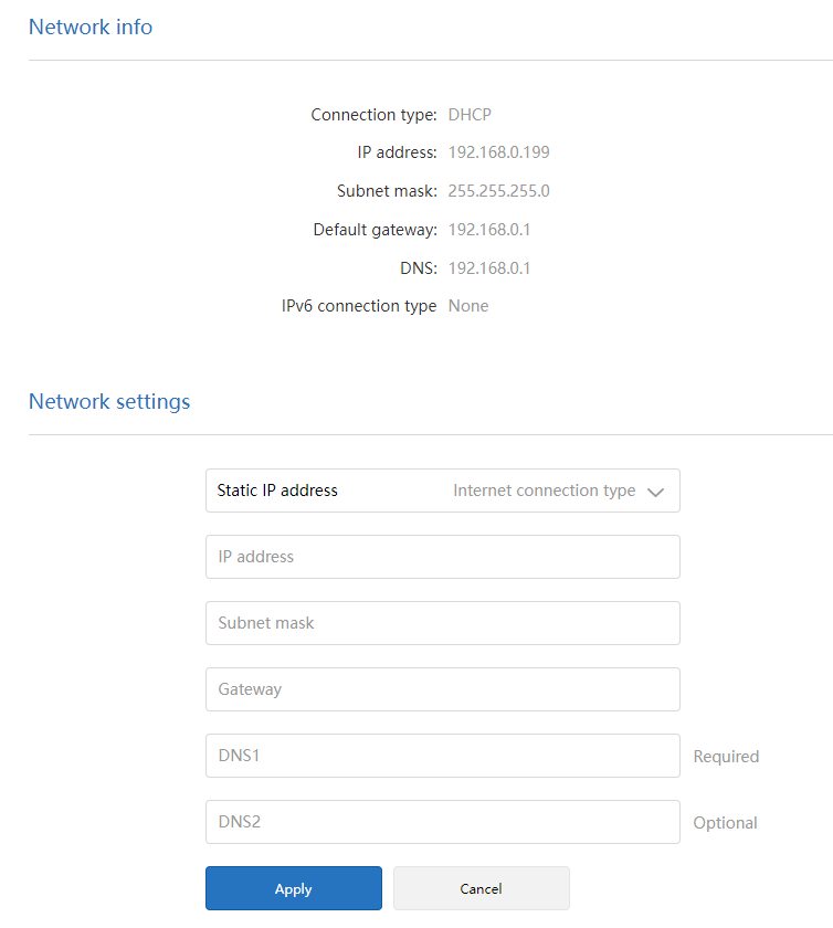

Was genau müsste ich denn einstellen? Aktuell ist im neuen Router DHCP eingestellt. PPPoE ist denke nur zu verwenden, wenn das Modem im Bridge Mode ist. Das möchte ich nicht, da ich vermute, dass dann die Geräte die direkt am Modem hängen nicht mehr gehen (oder ist dies doch der Fall?).
Alternativ kann ich in den Einstellungen noch Static IP Adress auswählen. Wüsste aber nicht ob dies richtig ist.
Hier mal ein Screenshot:

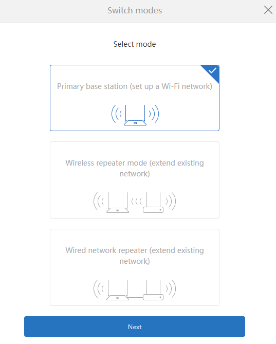

Edit: Vielleicht hab ich den falschen Router Modus gewählt. Wahrscheinlich muss ich "Wired Network Repeater" auswählen
Edit 2: Vielen Dank! Nach wechsel in Wired Netword Repeater bin ich wieder in der 192.168.0.xx Range und WOL geht wieder :-) Heißt für mich wenn ich WOL bzw. die NAS nutzen möchte (die am Modem angeschlossen ist) darf ich niemals den Bridge Mode nutzen da dann die NAS am Router direkt angeschlossen werden muss.

Nochmal kontrollieren - das kann mit den dargestellten Daten der beigefügten Screenshots eigtl. nicht stimmen.
(Edit: Ah, durch die Anltg.(*) löst sich das auf - bei erstmaliger Verbindung von Smartphone mit dem AX1800 zur Einrichtung desselben wird diese IP aus dem Netzbereich des AX1800 zugeteilt.)
Wenn der AX1800 via LAN(Kabel) mit der VF-Station verbunden ist und sozusagen das WLAN alleinig bereit stellen soll, dann wäre nach meinem Verständnis sowohl die Modus-Wahl "Primary Base Station [...]" als auch die (jetzt im Screenshot angezeigte!) vergebene/zugewiesene IP durchaus schon korrekt.
Die VF-Station stellt den IP-Bereich des Netzverbundes (192.168.0.x/24) und teilt allen angeschlossenen Netzteilnehmern mittels DHCP-Server eine IP zu, dem AX1800 sollte bestenfalls eine statische IP in diesem Subnetz zugewiesen/eingestellt werden, allerdings außerhalb der sog. DHCP-Range. Gleichzeitig sollte die DHCP-Serverfunktion im AX1800 deaktiviert werden, da anderenfalls leicht IP-Konflikte auftreten können. Evtl. verhindern auch noch andere sicherheitsrelevante (bspw. NAT, SPI o. a.) bzw. andere Einstellungen einen problemlosen Datenfluß - bspw. sollten auch extra reservierte Broadcast-IP-Adressen x.x.x.0 bzw. x.x.x.255 weder verwendet noch i-wo extra eingetragen werden müssen.

Danke für die ausführliche Antwort. Durch die Einstellung auf Wired Netword Repeater hat es dann geklappt. DHCP wusste ich nicht genau wie ich es aktivieren sollte. Bisher war es so, dass der Router sowohl von der Vodafone Station eine IP bekommen 192.168.0.x hat, aber nur über die Eigene IP im Wlan (192.168.31.1) ansprechbar war.
