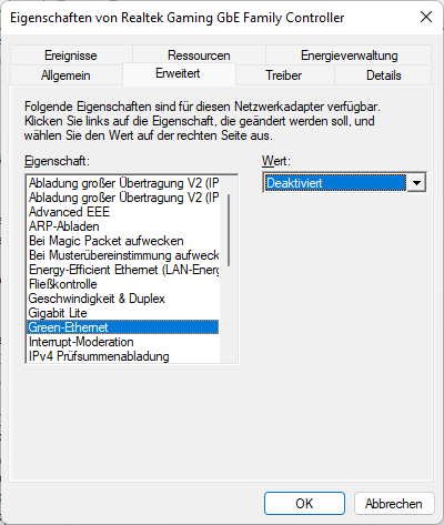

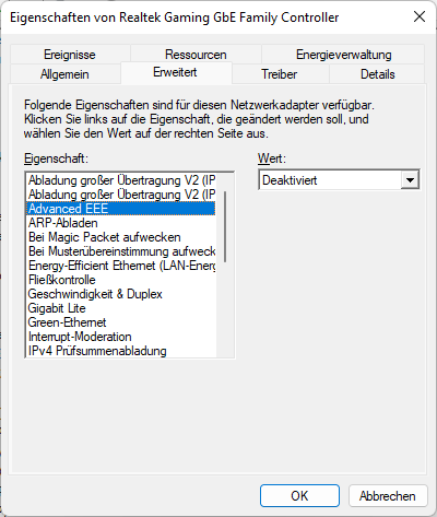

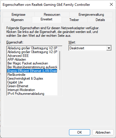

Ich würde ersteinmal folgendes noch Testen (auf 1000Mbit zurück stellen):
1. Treiber des Netzwerkadapters aktualisieren!
2. Energiesparmodus der Fritz!Box für LAN deakivieren
3. Energiesparmodus (z.B. Green Ethernet, Energy Efficent Ethernet, Advanced EEE, Eco-LAN etc.) in den Einstellungen der Netzwerkkarte deaktivieren.
zu 2.: Bei Realtek sind es 3! Optionen die man abschalten kann.
Hilft das nicht dann ja Kabel tauschen.
