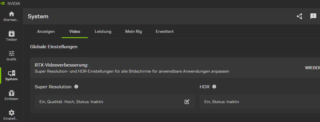

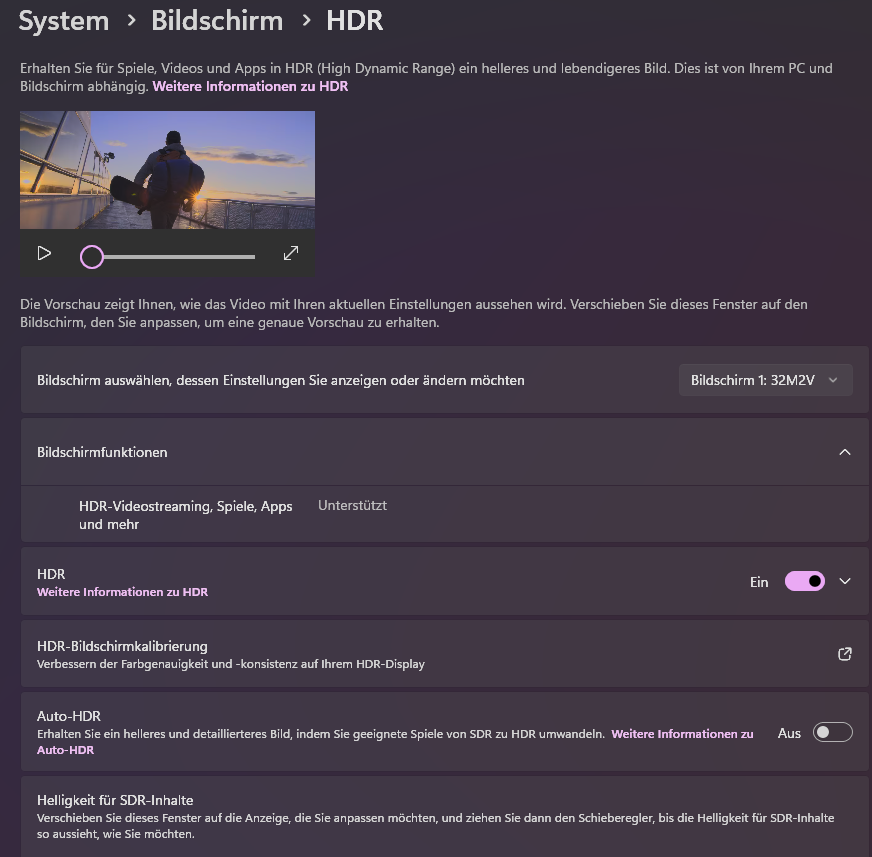

@ALF162 Windows "Auto HDR" (Ich meine "Auto HDR" innerhalb der HDR optionen) hast du nicht an oder?
Falls ja mal ausschalten und RTX HDR für spiele und wenn nötig in der nvidia app bei system>video "HDR" für browser streams aktivieren.
Ich hatte immer mal so kurze aussetzer bei meiner 4070 wenn ich in Spielen mehr als 120fps und windows "Auto HDR" anhatte.
Mit RTX HDR war das dann nichtmehr vorhanden.

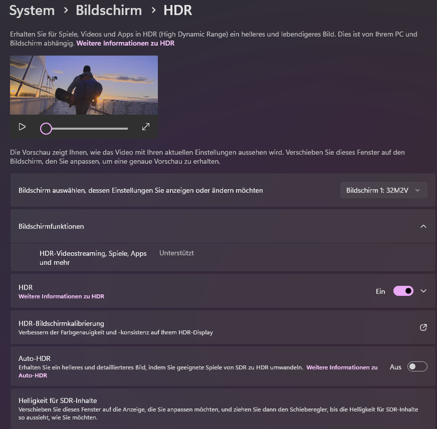

ja das habe ich aus einem anderen Thread ,schon ausgemacht ,... aber trotzdem danke
hab das gemacht , seit dem geht es, bisher 2 Abende ohne Ausfälle ,.... ich beobachte weiter .
Dann liegts ja eigentlich nur an den Nividia Treibern oder ? Ich stocher im Sand ,...
Trotzdem Danke an ALLE für eure Unterstützung !!!!!
Das war eigentlich nur um hdr in streams wieder zu aktivieren falls du windows auto hdr vorher genutzt und jetzt deaktiviert hast.
