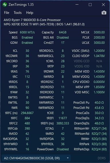

Ich habe jetzt mal das neuste Bios aufgespielt (7E59v1A41) (von 11.06.2025 - also Gestern).
Dann habe ich für den RAM wieder XMP aktiviert, und im Anschluss die Spannung ein bisschen erhöht.
Default Spannung bei dem XMP ist 1.4V. MSI Lässt im BIOS maximal 1.430V zu. Daher habe ich das mal eingestellt.
Beim Festlegen der DRAM Voltage haben sich noch 2 andere Werte verstellt.
Meine RAM Spannungs Einstellungen, ein Bild von dem XMP Profil habe ich hier mal angehängt.
Ich benutze den PC jetzt mal mit diesen Einstellungen und schau ob es damit besser ist.
Wenn der RAM mit 6000MT/s läuft dann ist so hohe vSOC eigentlich nicht notwendig, mit 1,15V sollte man da schon recht safe sein. Die DRAM Betriebsspannungen würde ich wie im XMP Profil definiert belassen, also mit 1,4V.
Mach mal nen ZenTimings screenshot und poste den hier bitte!
Reaktionen: djducky und Azghul0815
Ich hab jetzt seit meinem letzten post noch nichts umgestellt (Spannung 1.43V und VSOC nichts geändert + XMP)
Hier ein Screenshot von ZenTimings:
Wenn es wieder freezed, probier mal:
  • Memory Context Restore -> Enabled
  • DRAM Power Down Mode -> Enabled
Reaktionen: Azghul0815
Bis jetzt habe ich keine freezes mehr.
Falls es doch wieder zu freezes kommt probier ich mal die Einstellungen
  • VSOC anpassen
  • DRAM Voltage anpassen
aus.
Aber da es aktuell funktioniert, lass ich es erstmal so wie es aktuell eingestellt ist.
Vielen Dank für die Hilfe von euch allen :)
