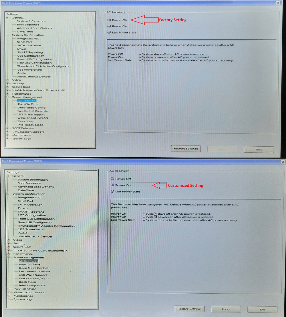

Für meinen Bedarf habe ich die Option 2 im BIOS ausgewählt, .... danach fährt Dell einfach hoch, damit man sich in Windows anmelden kann.
Sehr ärgerlich
