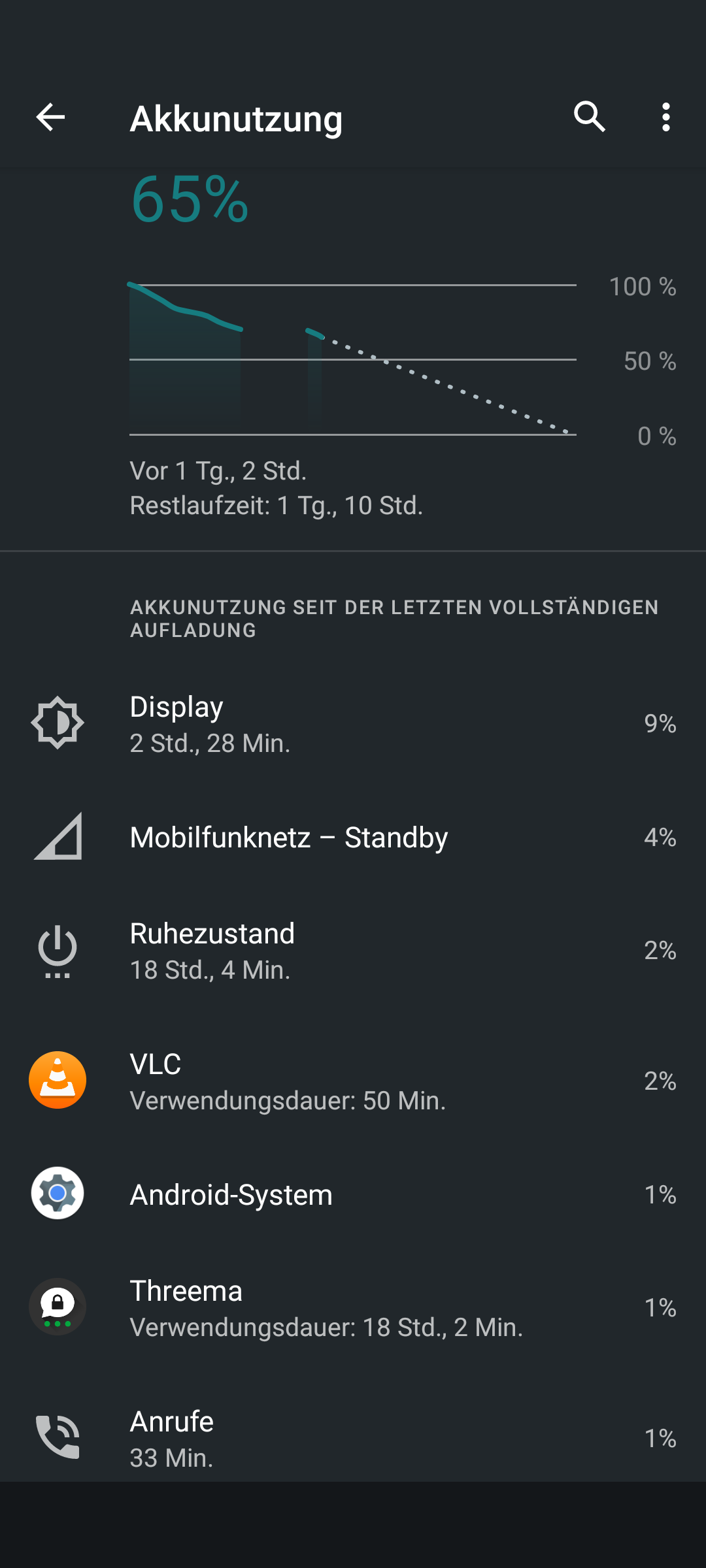

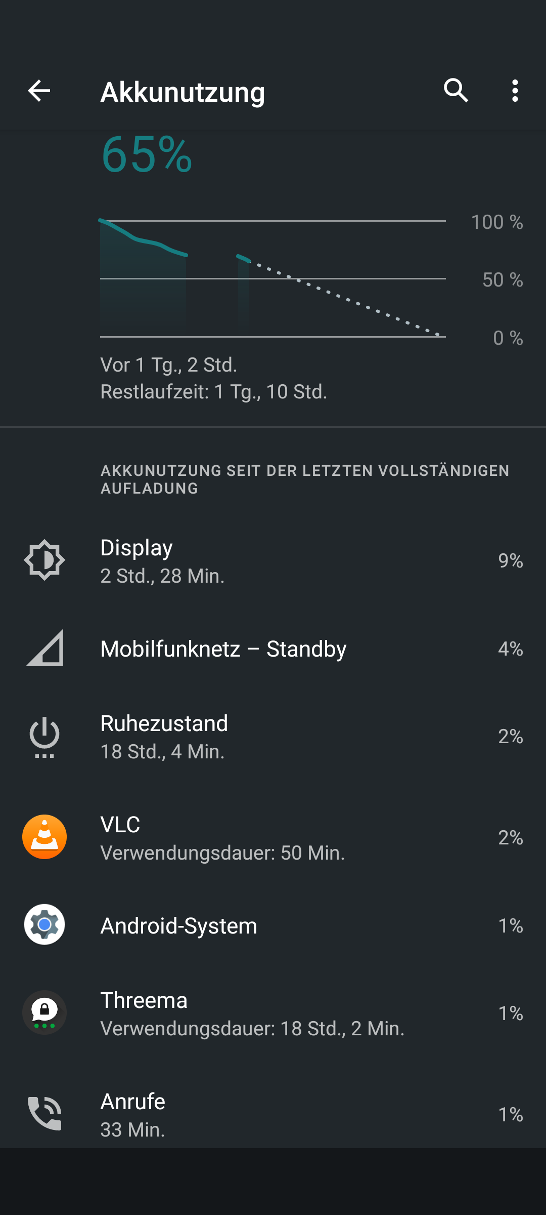

Interessant. Also kein Flugmodus an sondern nur Mobile Daten aus braucht Dein Device die ganze Nacht nur 1-2%? Das muss ich heute Nacht mal testen. Falls dem so ist wäre es wirklich zu vernachlässigen. Dann verstehe ich aber nicht warum der "Mobilfunknetz-Standby" bei mir immer so weit vorne ist beim Energieverbrauch. Vielleicht hab ich ja grottenschlechten Empfang und die Sendeleistung ist entsprechend hoch?
Screenshot im Anhang. (gestern noch im Flugmodus mit WLAN an)
Die % steigen prozentual an. Mobilfunknetz-Standby bleibt im Normalfall bis der Akku leer ist an zweiter Stelle mit dann etwa 10-15%

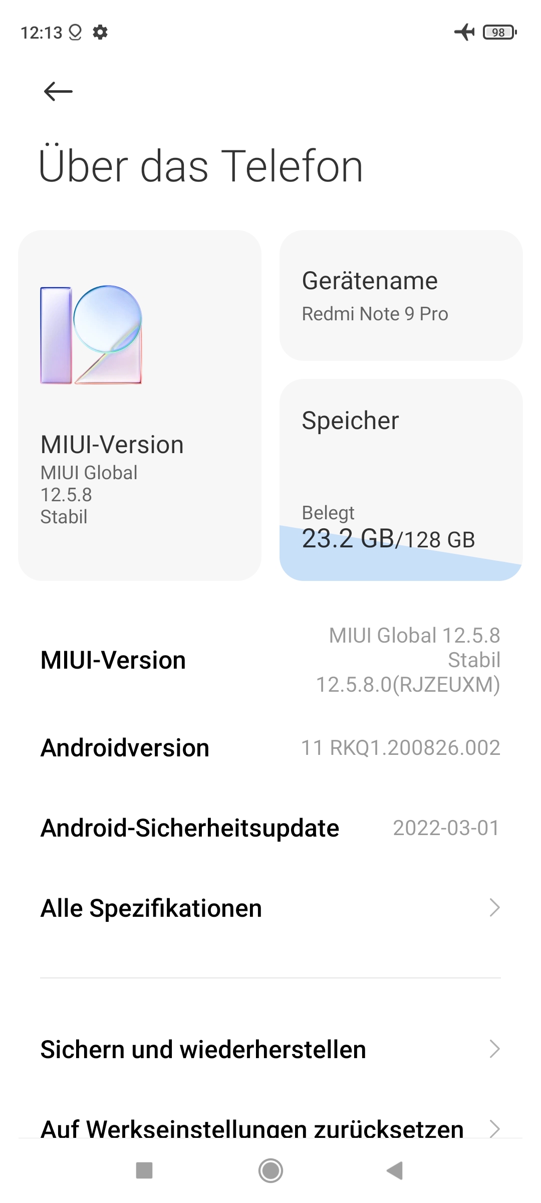

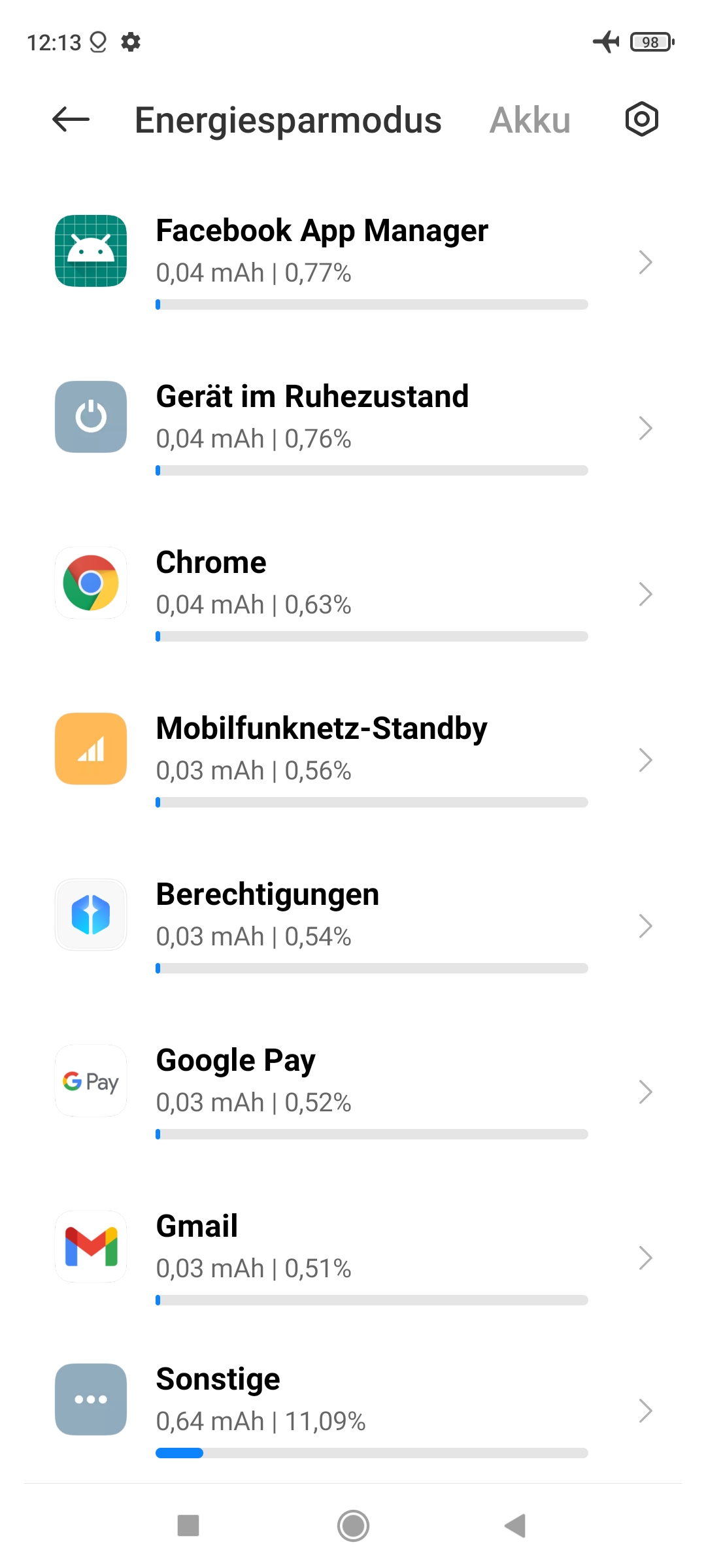

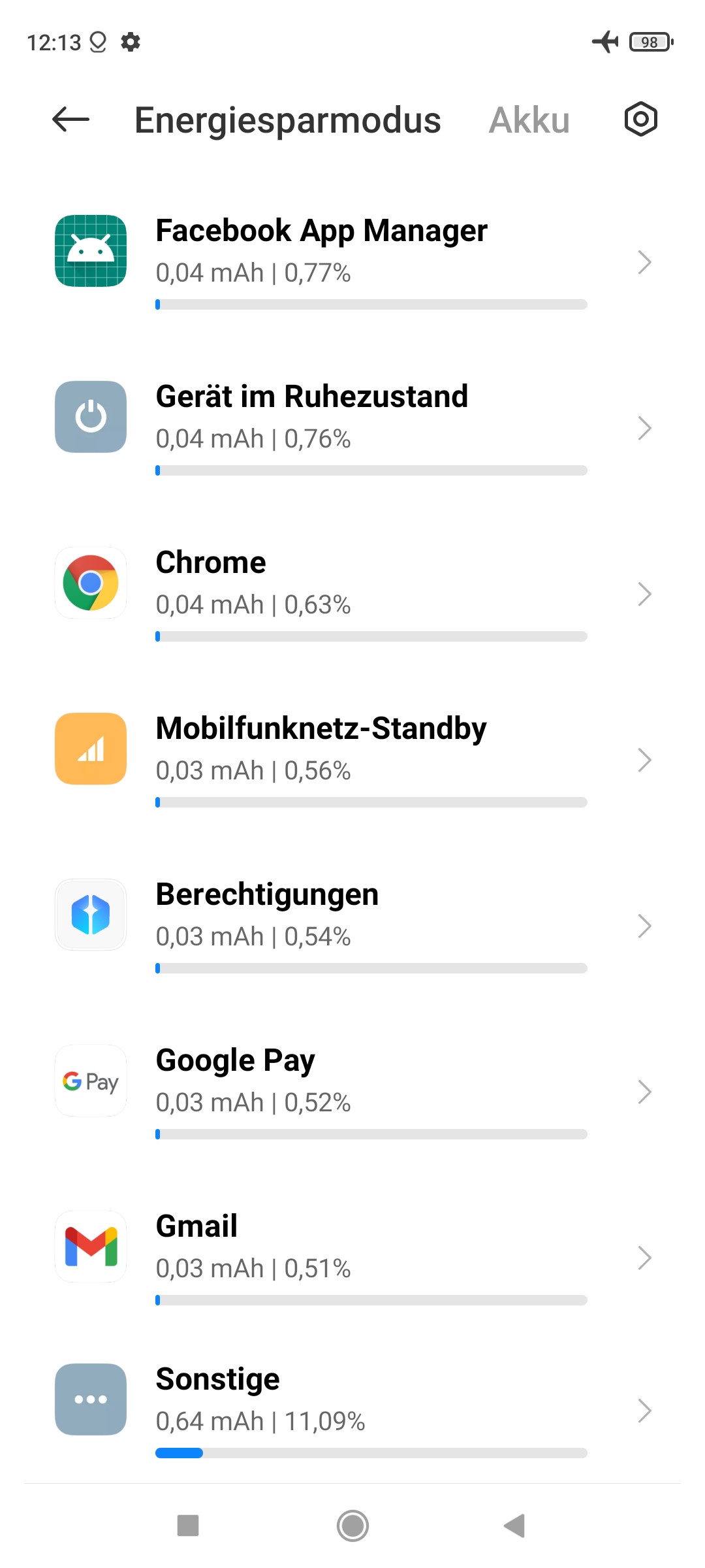

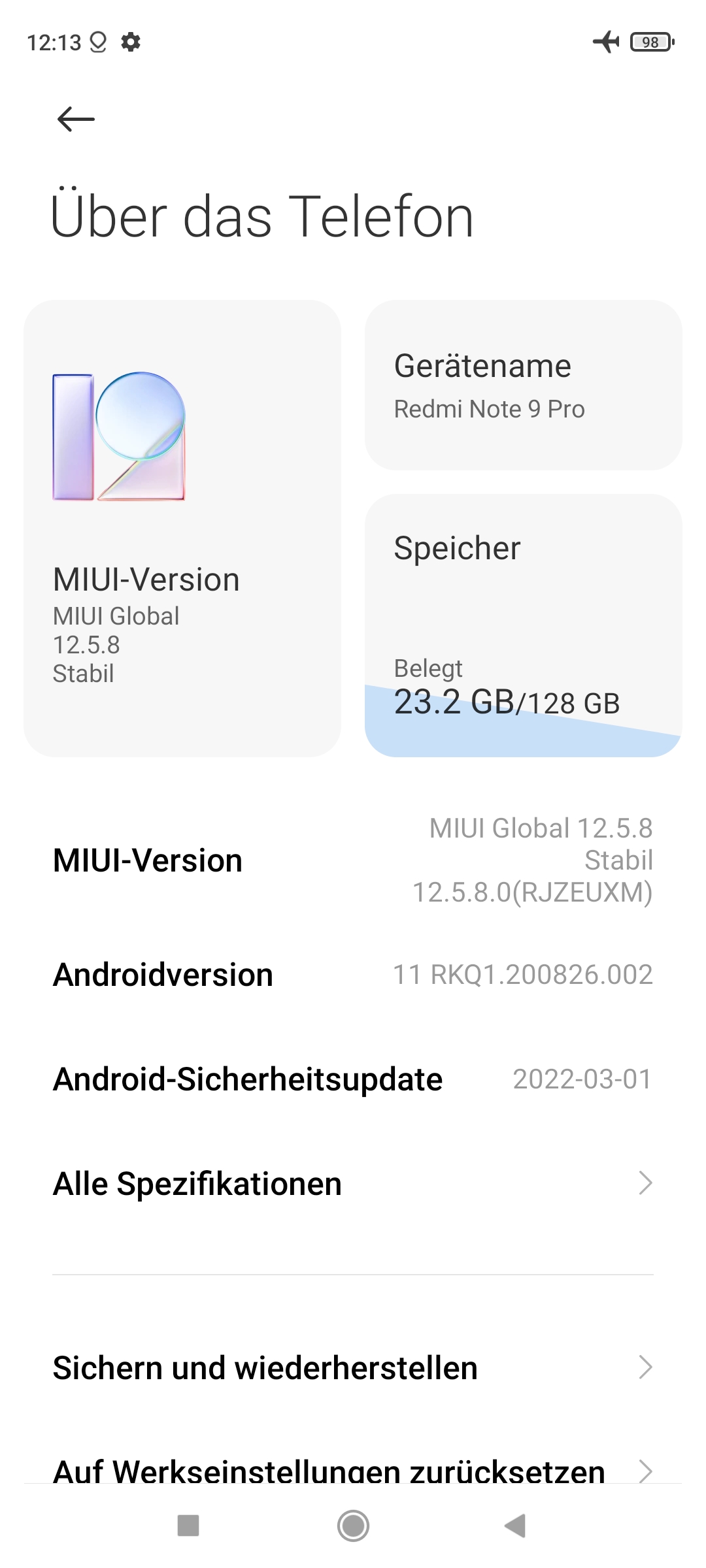

Bei mir wird bei den Energieeinstellungen auf einem anderen Device mit Miui aber alles angezeigt siehe Screenshots. Ist aber sekundär bei der Problemlösung :D
@Pete11 Deine Aussage hat mich nur nicht so viel weitergebracht bei meinem Problem. Danke Dir aber trotzdem für den Versuch zu helfen. Und allen anderen natürlich auch. Das ist nicht selbstverständlich ^^

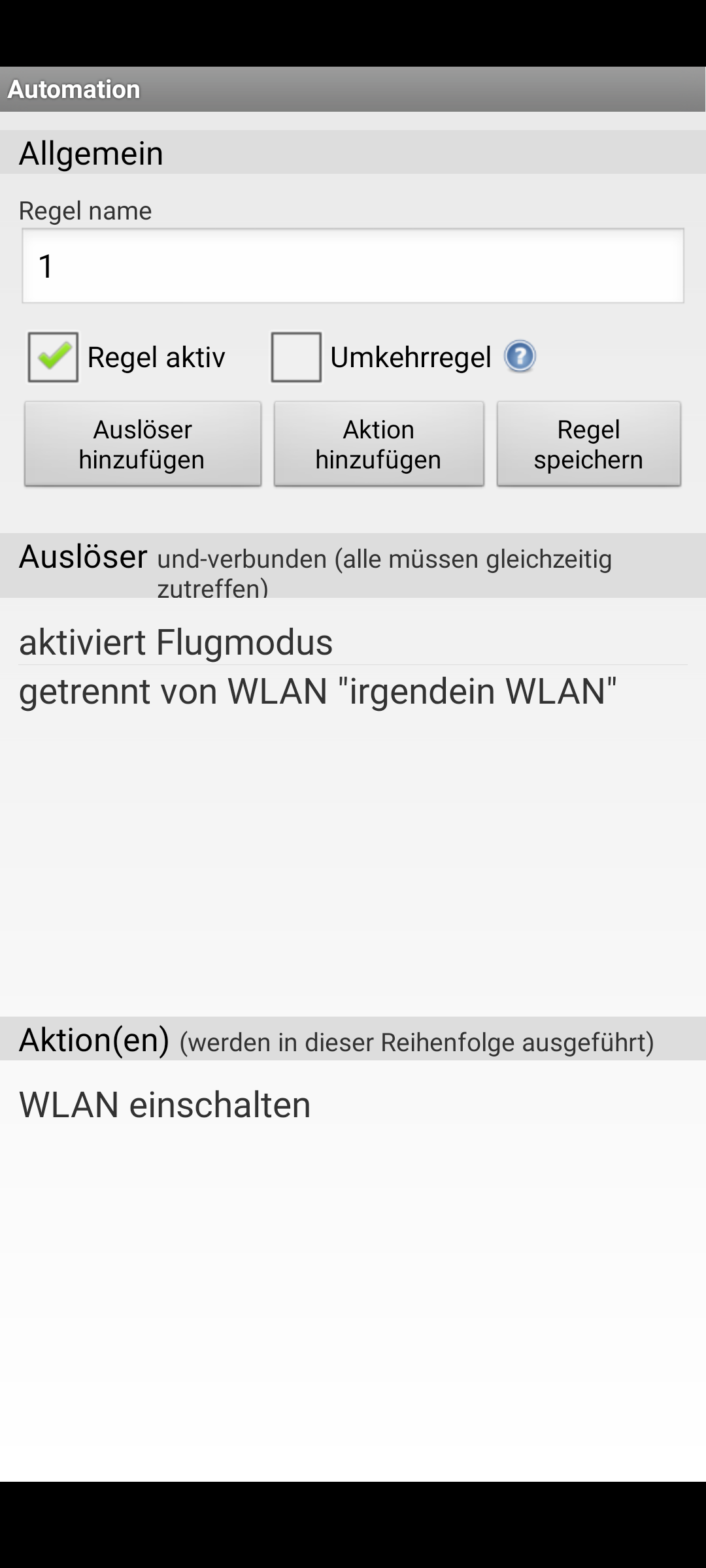

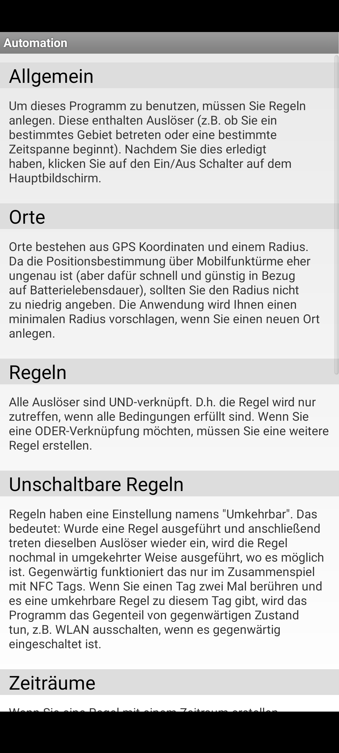

Kann die oben in #1 erwähnte Automations-App Zustandsänderungen (AUS->EIN, EIN->AUS bzw steigende/fallende Flanke) verarbeiten?

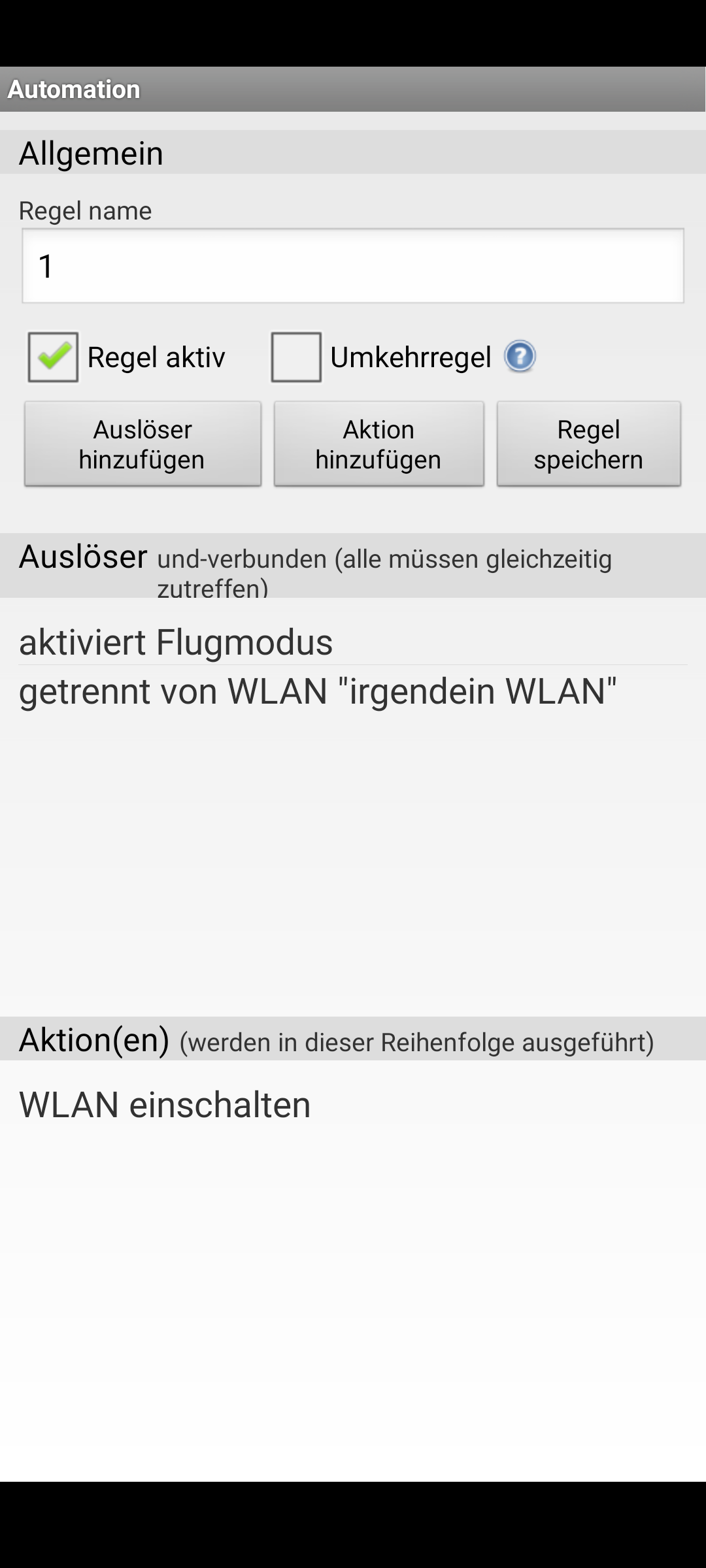

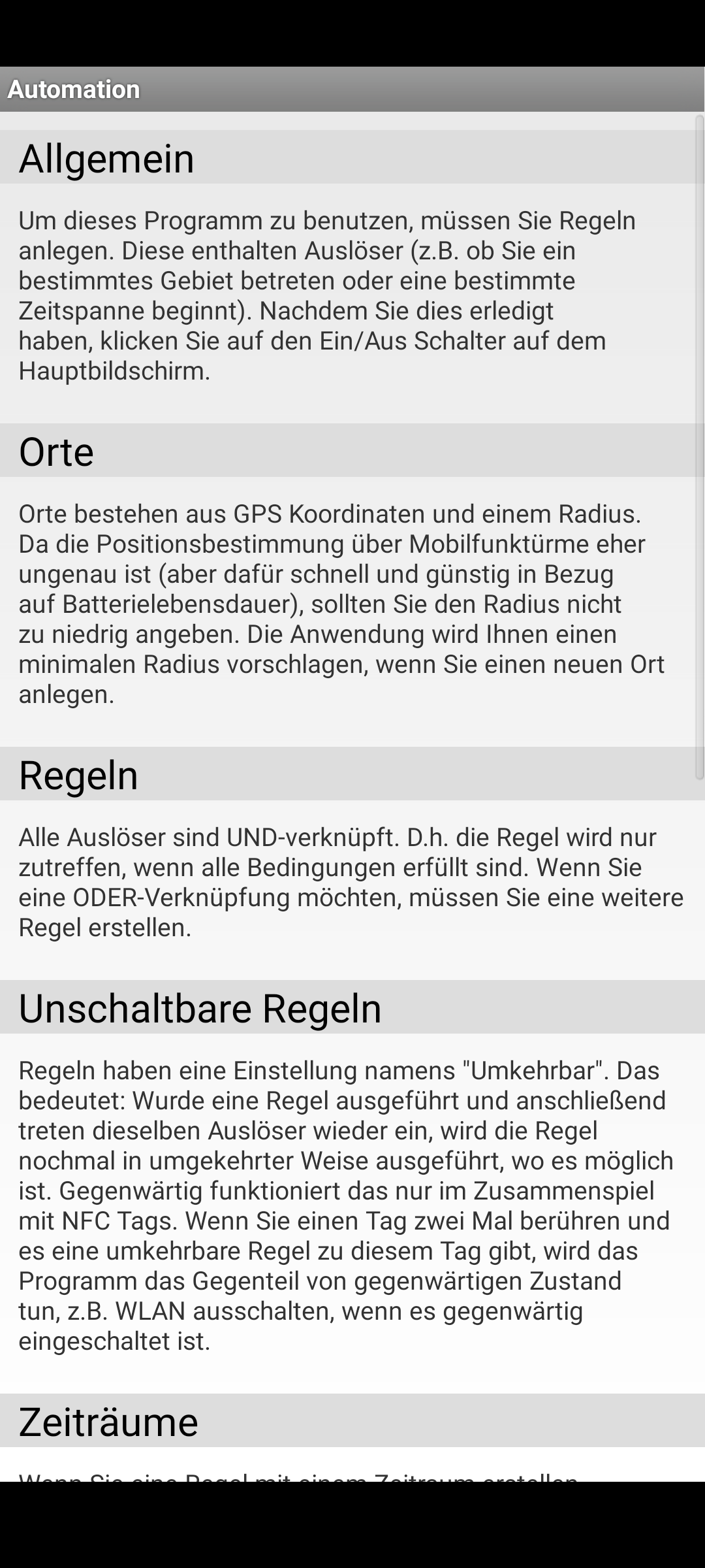

Sie funktioniert mit Zustandsänderungen. Auslöser/Aktion.
Auslöser: WLAN ein/aus, Ort betreten/verlassen, App gestartet/beendet usw.
Aktion: WLAN ein/aus, App starten, Text sprechen, Medien steuern usw.
Einen "ist-Zustand" erkennt sie nicht. WLAN ist an, Flugmodus ist aktiviert usw.
Hilfsvariable ist einzig die "und Funktion" bei den Auslösern. WLAN wird verbunden und Flugmodus geht aus (gleichzeitig) = Dann XY. (da das aber nicht gleichzeitig geschieht funktioniert die Regel eben nicht)
Bei den Aktionen kann eine Zeitverzögerung hinzugefügt werden was aber in meinem Fall vermutlich nicht viel hilft.

Es hängt auch davon ab wann und wie du in diese Statistik schaust. Wenn du z.b. dein Handy auf 100% (5020 mAh) auflädst und am nächsten morgen noch 99% hast. Dann hast du in der Nach 50,2mAh verbraucht.
Da das Display ja aus war und du in der Nacht sonst nichts genutzt hast teilt sich diese winzige Energiemenge auf "System", WLAN und Mobilfunk auf. In dem Fall wäre es völlig normal das Mobilfunk oder WLAN 30% von den 50,2mAh verbraten haben.
