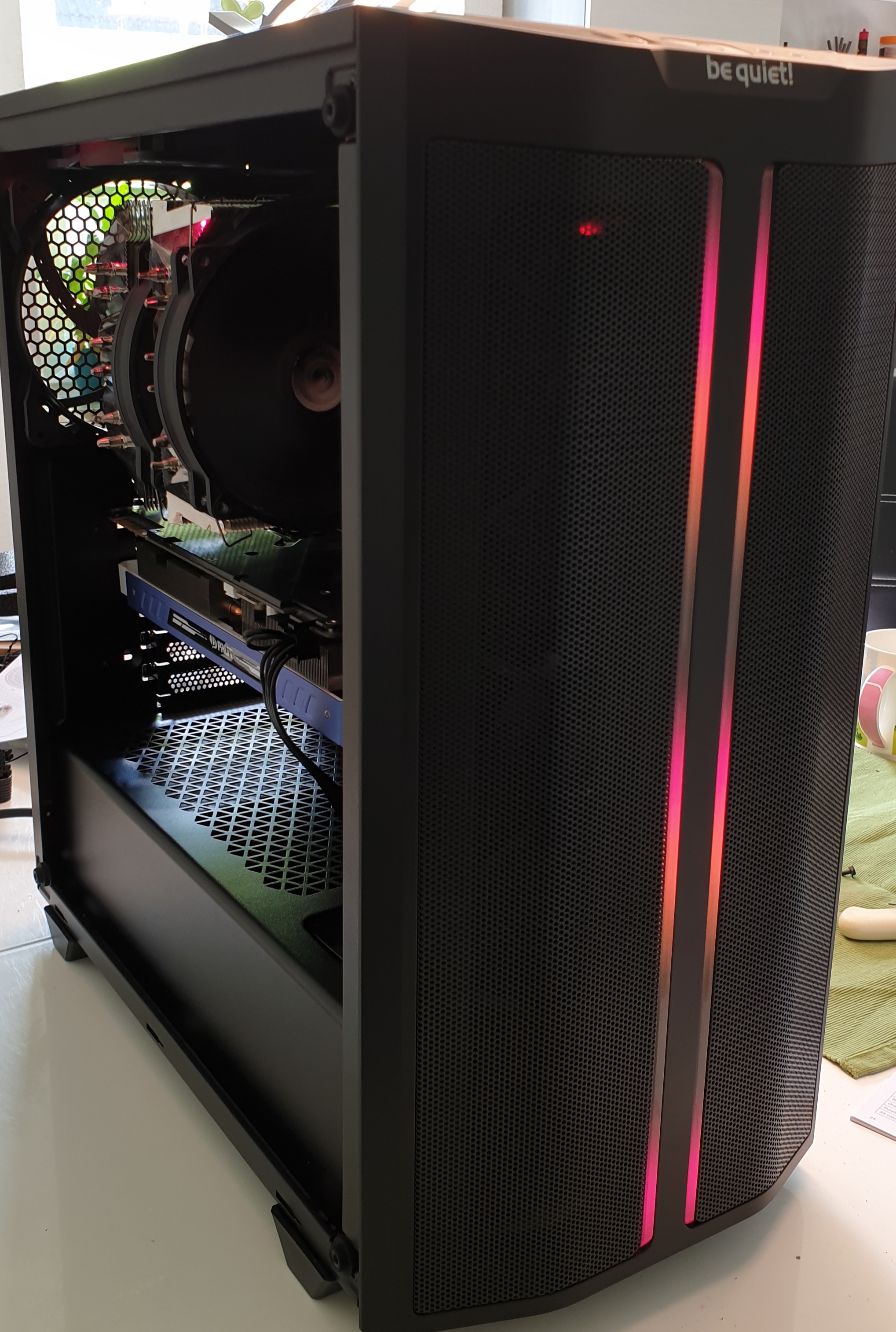

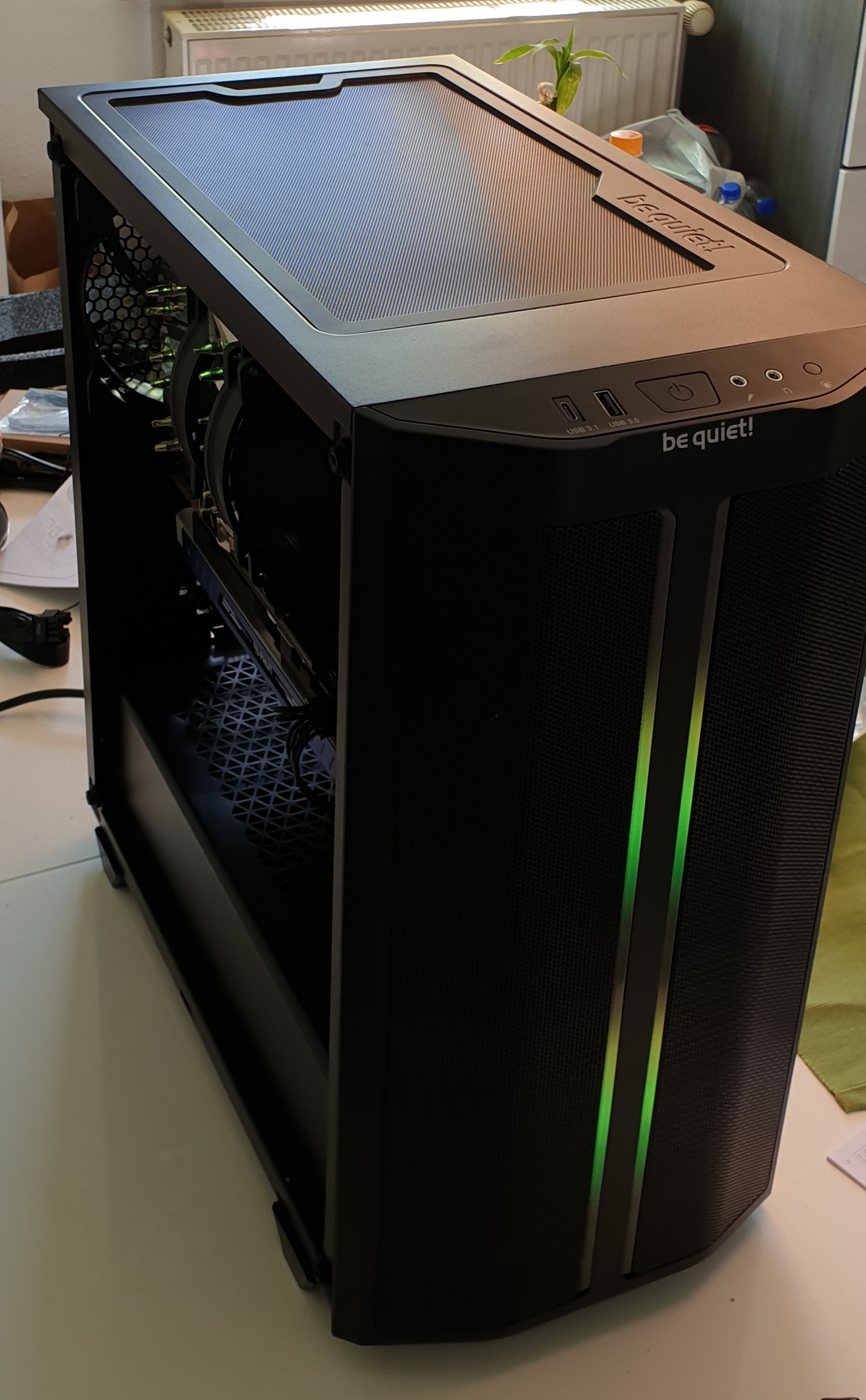

Ich wollte unbedingt in der Front Mesh haben, wegen der besseren Frischluftzufuhr.
Zudem gefiel mir die dezente RGB-Spielerei ganz gut, und ich hatte einfach Bastellaune.

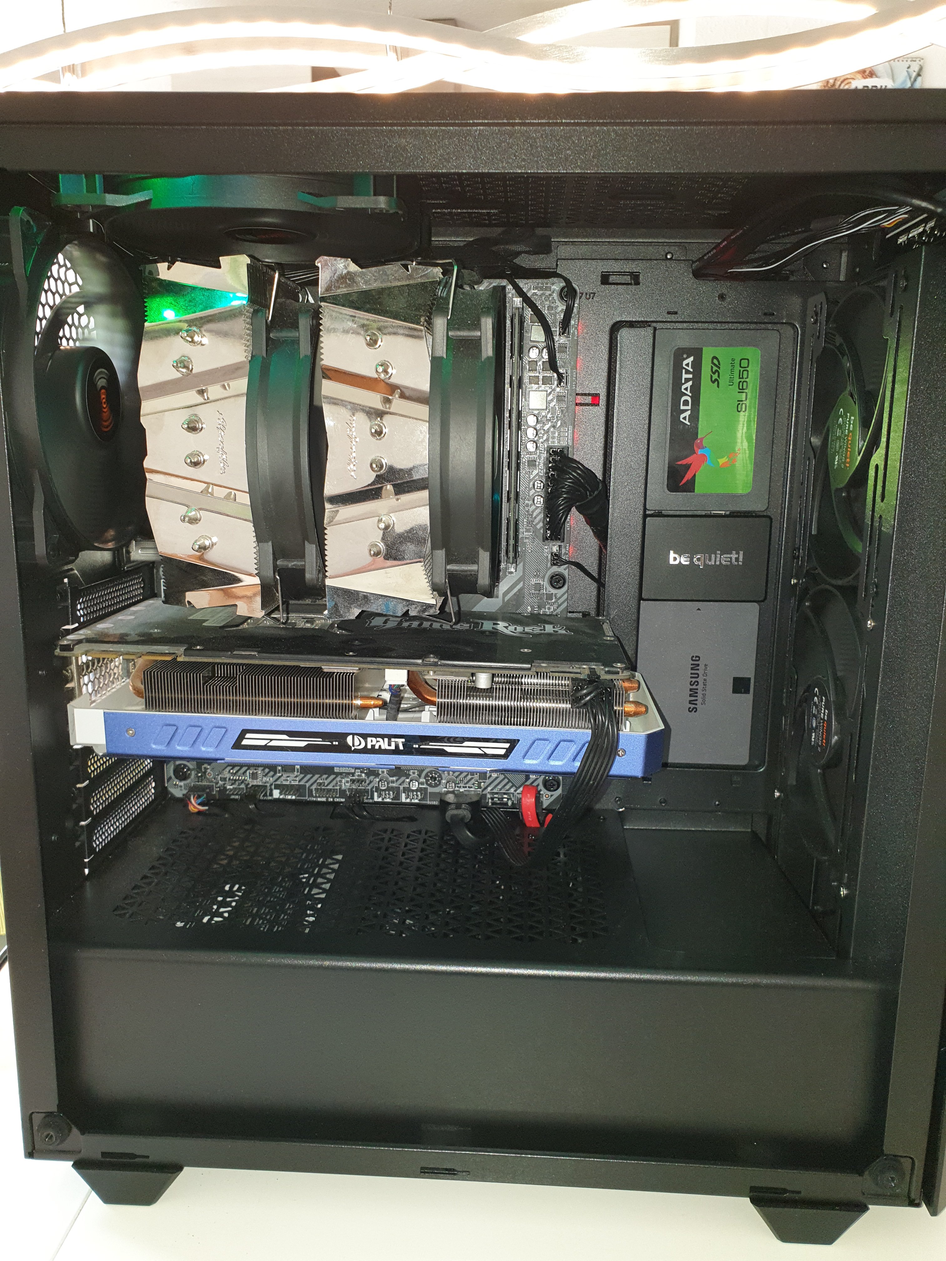

Habe nachträglich vorne noch einen 140mm Lüfter verbaut. War im Test nicht drin

Nachdem was Du so schreibst bist Du ja zufrieden soweit. Die besseren Temperaturen sehen gut aus.. allerdings ist das Fractal R5 ja auch geschlossen vorne oder ? Hast Du nun noch einen 2ten Lüfter in die Front eingebaut ? (siehe letztes Bild)
Habe nun ein zweiten Lüfter eingebaut vorne. Jedoch NICHT beim Test.
Ich hatte ihn einfach nur mitbestellt.
Ich wollte das 500DX aber mit den Standartlüfteranzahl testen, bzw auch 3 gegen 3 Lüfter.
Getestet, ob der zweite Lüfter vorne mehr bringt, habe ich bisher nicht.
