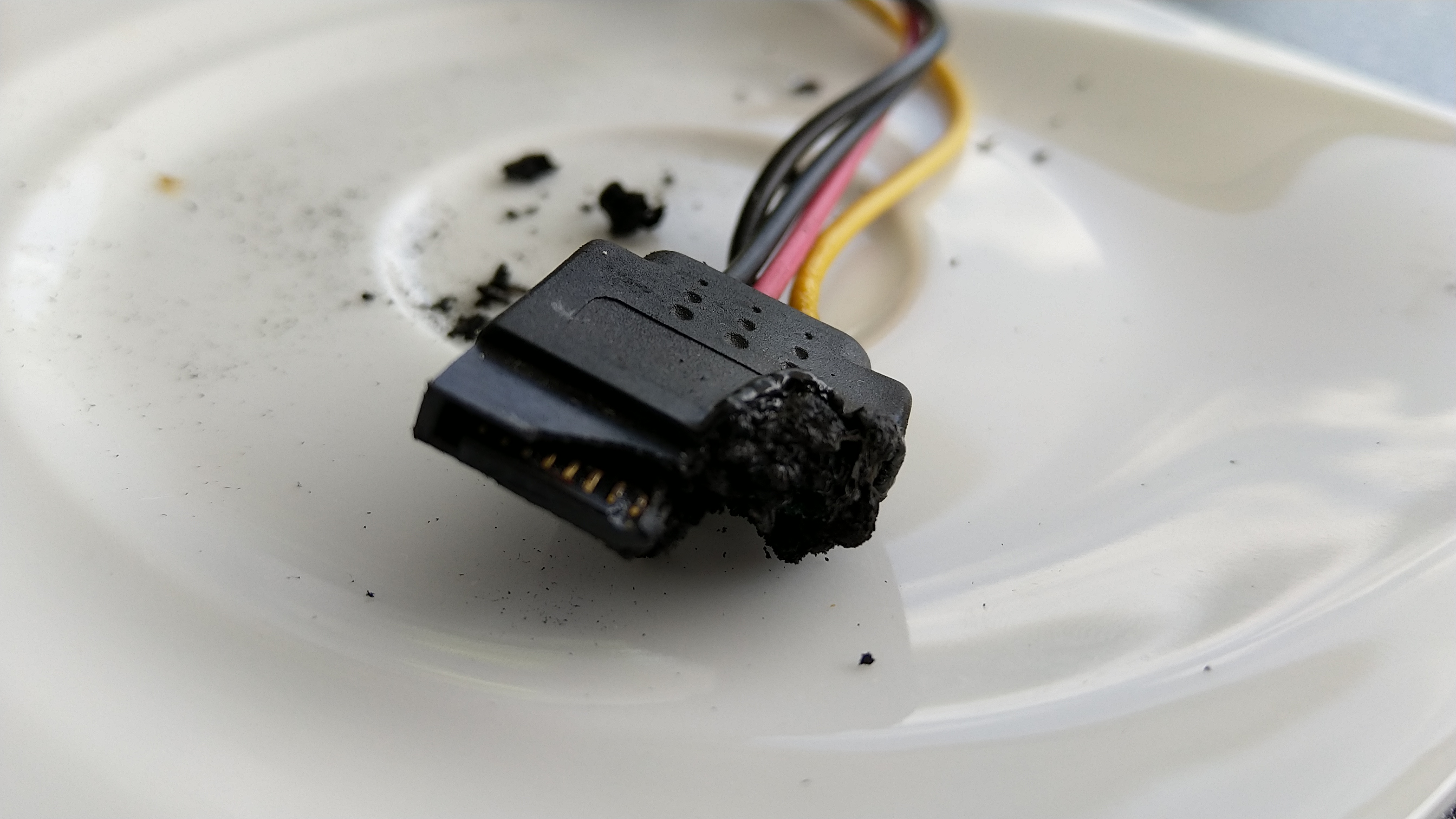

Hallo Computerspezialisten,
Ich betreibe seit 4 Jahren einen Media PC, auf dem das WMC unter Windows 7 läuft. Im PC sind neben einem sehr leisen Netzteil (Be Quiet) und einem leisen Lüfter unter anderem eine SSD für das OS sowie vier Western Digital Festplatten für Mediadaten verbaut. Es handelt sich um Platten mit SATA Anschluss.
Da das Be-Quiet Netzteil mit nur 2 von 3 möglichen SATA-Anschlussleitungen geliefert wird fehlte mir ein Saft-Anschluß für die 5. Platte. Ich habe deshalb einen Slimline-auf SATA-Adapter verbaut.

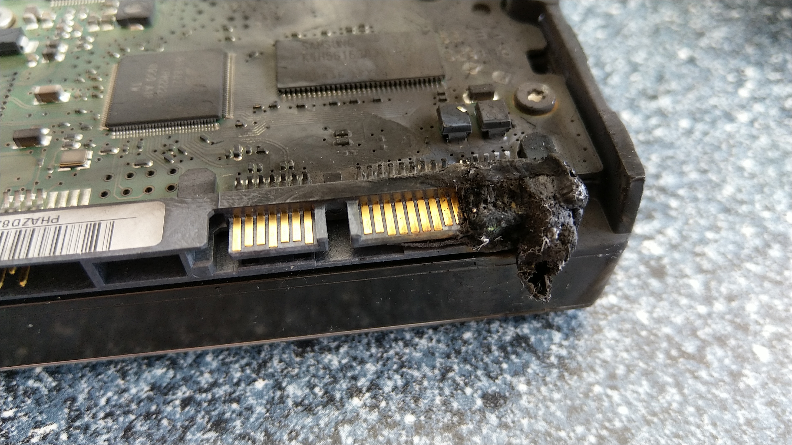

Soweit lief das System jetzt 4 Jahre ununterbrochen. Gestern abend stand es. Ich schaue rein und sehe, daß der Power-Adapter an der Stelle, an der er auf die Festplatte gesteckt wird, einen Kabelbrand hatte (Stecker geschmolzen, Festplatte beschädigt, Gerät voller
Kunststoff-Flusen. Das Netzteil hat irgendwann glücklicherweise abgeschaltet.
OK. Ich habe die Platte ausgebaut, den Adapter entfernt, alles geputzt, den PC wieder angefahren und alles funktioniert. Die Platte war eine Backup-Platte (die Daten werden Nachts von den Originalen uf die Backupplatten gesynct). Somit fehlt zwar eine Platte, ein backup, davon abgesehen tut alles.
Nun die Frage: was würdet ihr nun machen?

Definitiv ein neues Netzteil. Dieses mal eins mit passenden Anschlüßen. Es gibt schon Gründe, warum der jede Fachmann von jeglichen Adaptern an Netzteilen abraten wird. Vorallem billige

Das ist kein Kabelbrand, das ist verschmort. Und das kann zum Kabelbrand führen, aber der Vorschlag mit dem neuen Netzteil hat was für sich. Das sollte dann passende Anschlüsse haben
Zukünftig auf billig Adapter verzichten und ein Netzteil mit ausreichend Anschlüssen besorgen (Modular da kann man ggf. Kabelstränge nachkaufen).
Genau dieses Fehlerbild mit diese Molex Adaptern habe ich schon mehrfach beobachtet. Hat nichts mit dem Netzteil zu tun, Finger weg von billig Adapter, Adapter vermeiden und gut.
HDD kannst du beliebig ersetzen aber Backup HDD immer trennen von Daten/System HDD.
Das Problem bei billigen Adaptern ist oft, dass am Kabelquerschnitt gespart wird, sodass die Leitungen so heiß werden können, dass die Isolierung brennt.
Was nicht heißt, dass das hier der Grund war. Eher wahrscheinlich ist ein Kurzschluss an der HDD.
Aber tauschen würde ich das Netzteil schon alleine deshalb, weil es durch Überlast schaden genommen haben kann, auch wenn es sich abgeschaltet hat.
Ich würde keine billigen China-Schrott-Adapter mehr kaufen.

Das Netzteil hat eine Überlastabschaltung, die hat wohl gegriffen.
Das Netzteil hat keinen Rauchmelder welcher im Brandfall aktiv wird.
Insofern ist der Tathergang relativ leicht zu erklären:
Die Festplatte hat einen Kurzschluss verursacht.
Das schwächste Glied wird überlastet --> sieht man.
Das Netzteil hat ordnungsgemäß abgeschalten, soweit also alles I/O, kein Grund in Panik zu verfallen.
Die Frage ist nur, wo kommt der Kurzschluss her?
möglich wäre, dass die Überspannungsschutzdiode der Festplatte ausgelöst hat. Dann wäre es wirklich angebracht das Netzteil zu tauschen.
Falls der TE ein Multimeter hat, kann er das ja mal nachmessen.
