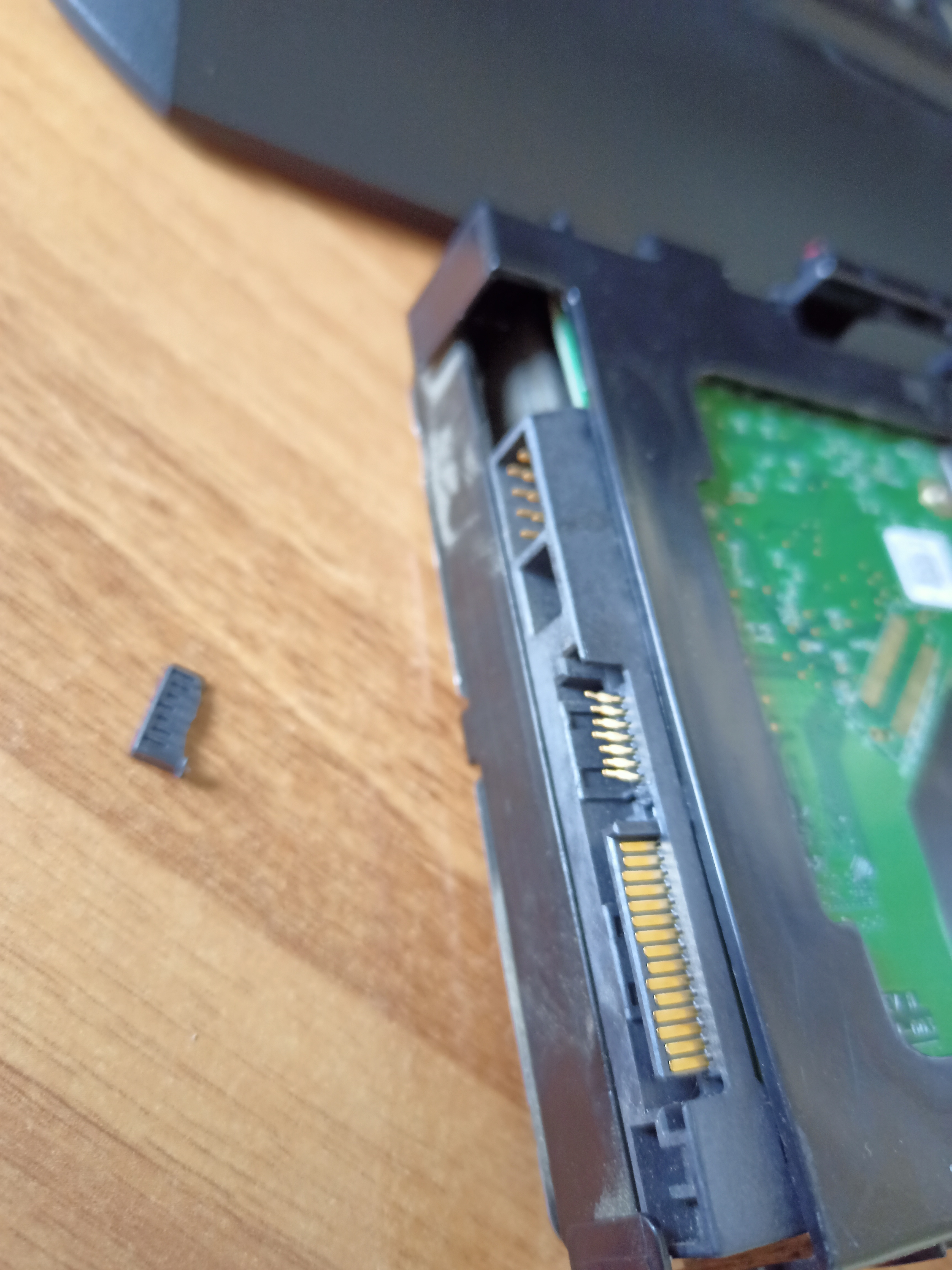

ich wollte gerade eine alte Sata-Platte (WD20EZRX) in ein neues Gehäuse stecken. Dabei ist leider das Plastik beim Sata-Anschluss abgebrochen (siehe Foto). Wie komme ich jetzt zu meinen Daten? Blöderweise sind wichtige oben. Backup ist natürlich keines vorhanden. Noch dazu ist es nicht meine, sondern die eines Freundes.

Es hält halt nicht recht gut. Kann etwas passieren, wenn während des Übertragens die Verbindung abbricht?
Je nach Handgeschick Sekundenkleber wenn das Plastikteil noch passend mit dem Rest verbinden lässt oder ab in ein Datensicherungslabor. Vorher kann man natürlich noch probieren das Kabel so anzustecken so oder so sobald es klappt - Daten sofort runter und neue Platte nicht groß warten oder experimentieren.
Hab mal das abgebrochenes Plastikteil in ein Satakabel gesteckt und danach das Satakabel an der Festplatte angeschlossen. So hält es deutlich besser. Soll ich es so probieren?
sind die daten halt futsch. SIcher es mit Isolierband und gut ist.
ja mach. was soll passieren?
Mach das Kabel halt einfach fest. Tesafilm, Isolierband, irgendwas. Der Kontakt ist doch zu 100% da, die Pins leiten, nicht das Plastik. Sorg einfach dafür, dass es nicht raus geht. Exakt das macht das Plastikteil ja auch!

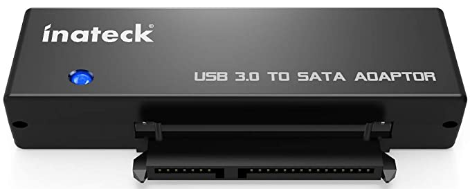

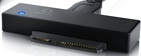

Falls das Gehäuse einen Anschluss wie unten abgebildet hat, sollte die Verbindung stabil sein.
Alternativ ein SATA-Kabel mit rechtem Winkel verwenden
Der Stecker müsste am Anschluss auch einrasten:
Und ein Gehäuse hat auch den Vorteil, da wird die Platte fest geschraubt. Und die andere Buchse ist fest im Gehäuse. Und sollte schon alleine deswegen nicht den Kontakt verlieren.
Nur vorsichtig beim rein schieben, dass die Pins nicht verbogen werden, wenn du verkantest. Wenn die aber einmal sitzt und fixiert ist, kannst du die Platte normal weiter verwenden.
Danke für eure rasche Hilfe. Ich habe das Kabel mit dem abgebrochenen Plastikteil angeschlossen und es ich kann auf die Daten zugreifen. Jetzt sichere ich die Daten und kauf ihm eine neue externe HD.

Ich nicht. Je nach Fingerfertigkeit ist dann der Klebepunkt vielleicht so dick, dass der Stecker nicht mehr rein passt oder es tropft Sekundenkleber auf die Pins. Und das wieder hin zu bekommen ist noch mieser.
Wie gesagt, in einem Gehäuse wo die Platte an den Port angeschoben und fest geschraubt wird, wird es keine Probleme geben.
Mit einer Pinzette und etwas Fingerfertigkeit kriegt man das abgebrochene Kunststoffteil schon wieder drauf. Kleben wird leider sehr schwer, da die Pins im Weg sind.
