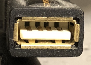

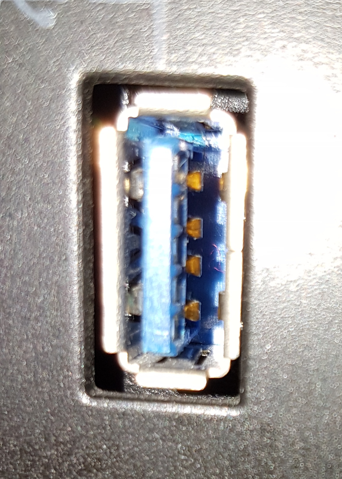

Mach ein gutes scharfes Foto von vorn in die Buchse und poste das hier.
Viel anders, maximal anders herum / auf dem Kopf, sollte es darin nicht aussehen.
Das ist USB3.
Davon hast Du garantiert noch hinten am Motherboard welche. Schau Dir die an, meinetwegen auch mit Lupe, und ueberpruefe ob Du da Unterschiede findest.

Es bleibt leider mysteriös. Wennman ganz genau hinsieht (auf dem Foto nicht gut zu erkennen), ist einer der Kontakte etwas nach hinten geschoben. Aber nachdem das Abziehen des Steckers für die Frontanschlüsse gestern geholfen hat und der PC wieder hochfuhr, ist er heute jetzt wieder tot und es tut sich gar nichts (hatte ihn zwischenzeitlich vom Netz um mir die USB-Buchse genauer anzusehen).
Erklären kann ich mir dasnicht wirklich. Vielleicht hat das Board doch etwas abbekommen. Anders kann ich es mir eigentlich nicht erklären, dass es jetzt trotz gezogenem USB-Stecker nicht mehr booten will.
