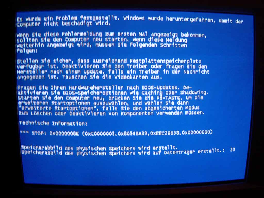

Hi,
ich war so dumm und habe nen Kurzen im Rechner verursacht.
Nachdem Monitor nach einer Zeit wieder anging, habe ich bemerkt, dass sich das Bios gelöscht hat.
Hab alles wieder eingestellt und alles wieder gut...
Bis ich nach einer Stunde auf einmal einen Blue-Screen angezeigt bekam.
Habe davon mal ein Foto gemacht.
Die Sachen die da stehen habe ich noch nicht gemacht, war bis jetzt nen Einzelfall.
Kann man Bios auch einzeln kaufen, wenn die Blue-Screens häufiger kommen?
Hi
Also bei ASUS bin ich mir relativ sicher, das du den Biosstein dort bestellen kannst...ich mein die sind auch nicht sonderlich teuer (so um die 5€ oder so) aber nagel mich nicht drauf fest :)
was hasn du für n board?
MFG McHurtz
Ich habe fast ein ASUS, nen ASRock K7S8XE SIS 748 :)
Welches Bios ist doch egal oder?
Ich glaub ich hab noch nen altes Mainboard.
Solche Bluescreen hab ich immer beim Übertakten gekriegt bzw. bei zu aggressiven Einstellungen. Also versuche einen CMOS-Reset
Kurzschlüsse hatte ich auch schon einige, aber das BIOS blieb immer ganz. Sollte es wirklich kaputt sein kann man es ziemlich sicher nachbestellen...
mfg
es muss ja nicht das bios sein, kann auch was auf dem board sein, da bringt dir der neue bios baustein nix :) hoffen wir mal das beste und das dein bios baustein auch austauschbar ist, soll ja noch welche geben, bei denen es nicht geht.
Eventuell einmal nen test in dem du ein neues OS aufsetzt mit den standard treibern für mobo/graka usw. dann mit benchmarks oder ähnlichem ne weile laufen lassen.
sollten wieder bluescreens auftreten, teste auch mal dein speicher in einem anderen pc, da speicher oftmals spannungsspitzen ungern verkraften, jedoch selten 100% kaputt gehen, dh. sie laufen solange bis sie an die defekte stelle kommen, auch wenn beim pc start der speicher korrekt angezeigt wird.
sollten diese maßnahmen nicht helfen, versuchs mit nem neuen bios baustein, oder ner cpu von nem kollegen.
schlussendlich würde ich dann auf das board tippen, da das netzteil meist ganz oder gar nicht funktioniert.
gruß, fire

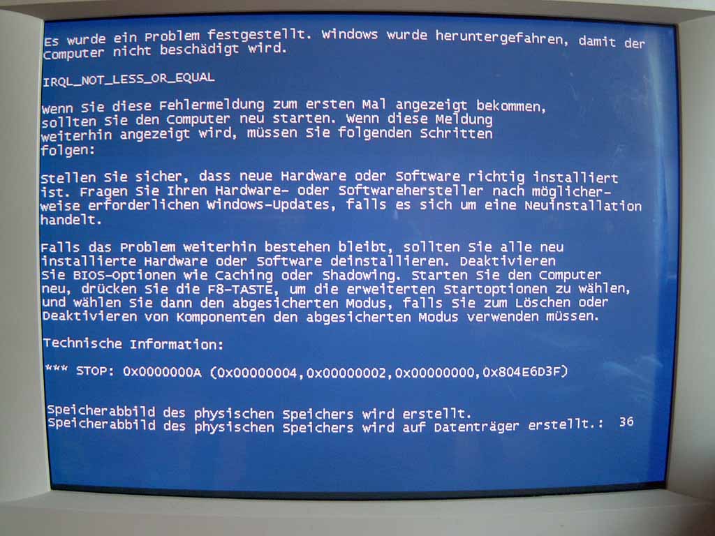

/edit
und der nächste Bluescreen, etwas anders.
Der ist beim kopieren passiert.
Der erste, als ich was in einer exel Tabelle gesucht habe.

diesen bluescreen hatte ich mal als ich im laufenden betrieb mal nen gehäuselüfter angeschlossen habe und dabei ausversehen die festplatte vom strom getrennt habe!:D

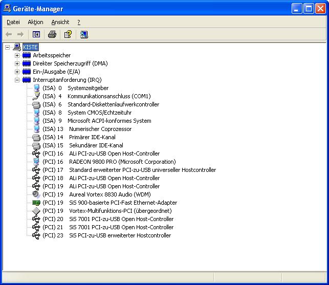

Ich habe mir mal die IRQ Belegungen angeschaut, und da gehts js drunter und drüber.
Meine PCI -> USB Karte macht sich ziemlich breit.
Hier mal nen Screenshot.
Ich werde mal ein bisschen rumprobieren und Bluescreens provozieren.
