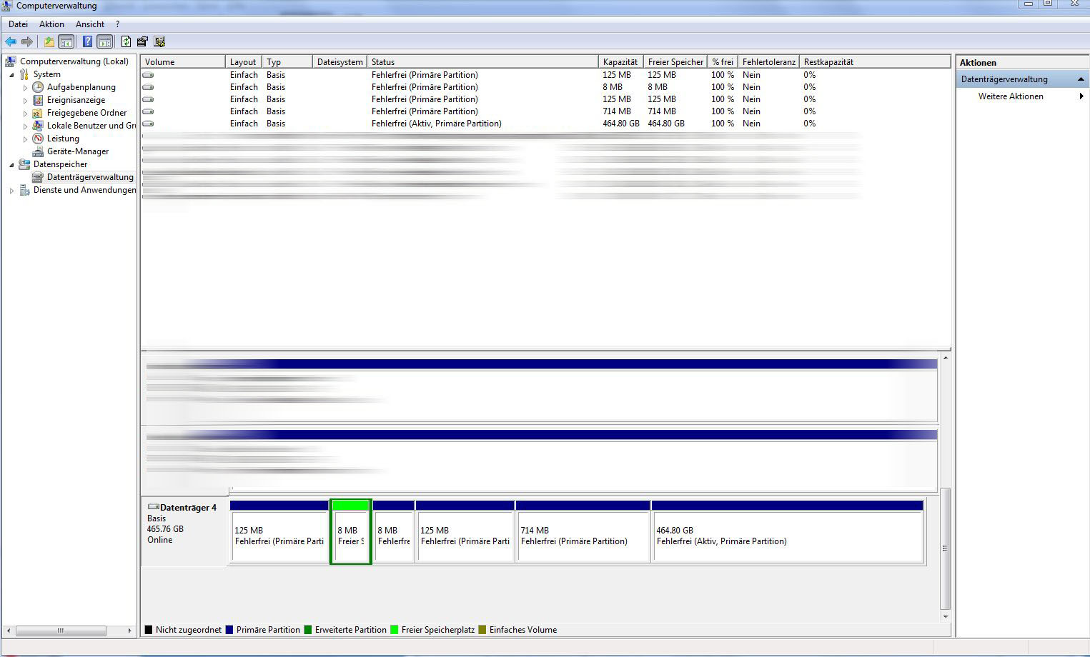

Hi
von einem Kollegen hab ich eine (scheinbar) defekte LaCie Ethernet Disk mini (500 GB externe HD) bekommen.
Über den Netzwerkanschluss bez. USB war nichts mehr zu machen, also hab ich sie aus dem Gehäuse ausgebaut und direkt über SATA an meinem Computer angeschlossen.
Windows 7 erkennt die HD aber nicht, nur in der Datenträgerverwaltung ist sie sichtbar (siehe Anhang).
Jedoch kann ich ihr kein Laufwerksbuchstabe zuordnen.
Auf der HD sind wichtige Dateien die ich retten möchte, aber wie bekomme ich zugriff darauf?
Gruss
Totto
Hmm das ist eine gute Frage.
Ich würde jetzt versuchen sie in Linux zu mounten.
Sagt dier Windows irgendwas warum du kein Laufwerksbuchstaben zuweisen kannst?
edit: Oder hast du schon 4 Primäre Partitionen...und auf der Platte jetzt ist die 5te? Es sind max. 4 Primäre Partitionen pro Platte möglich.
Viel Erfolg

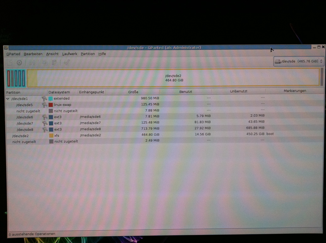

Ok, unter gParted wird folgendes angezeigt:
Totto
Hast du es per mount-Befehl versucht?
Also im Terminal z.B mount -t xfs - /dev/sda1 /media/sda1 eingeben...kenn den syntax aber nicht auswendig.
mfg
Ist das nicht das gleiche, wie wenn ich in Knoppix im Datei Explorer darauf versuche zuzugreifen?
Da kommt leider immer nur ein Fehler. "konnte nicht eingebunden werden..."
Totto
Wenn du dir selbst nicht weiterhelfen kannst, hol dir professionelle Hilfe. Die Firma Retrodata scheint nach kurzer Recherche hier der optimale Ansprechpartner zu sein. Ob sich eine Reparatur lohnt musst du selbst wissen. Die Platte scheint ja nicht einen Hardwaredefekt zu haben, sondern es ist "nur" das Dateisystem beschädigt, das lässt sich reparieren.
http://www.retrodata.co.uk/tag/lacie-repair/
Evtl. könntest du auch noch selbst in einem Solaris- oder Linuxforum fragen.
Linuxexperten findest du auf Computerbase eher weniger. ZFS ist ein *nix Dateisystem.
LG
creatix
Totto
Der Befehl bietet halt noch ein paar Optionen mehr die GUI macht immer das gleiche.
Wenn du versuchst drauf zuzugreifen sind da die anderen Partitionen der Platte schon eingebunden?
Wenn ja einfach eine kleine Partition Unmounten und versuchen die große zu Mounten.
mfg
