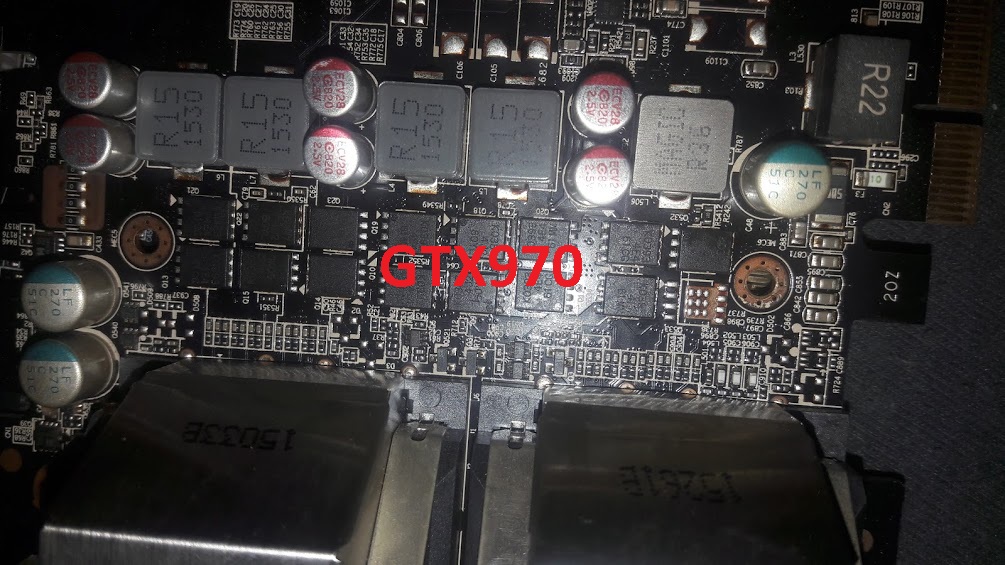

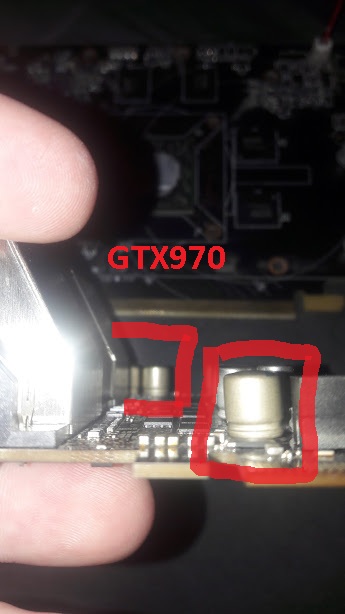

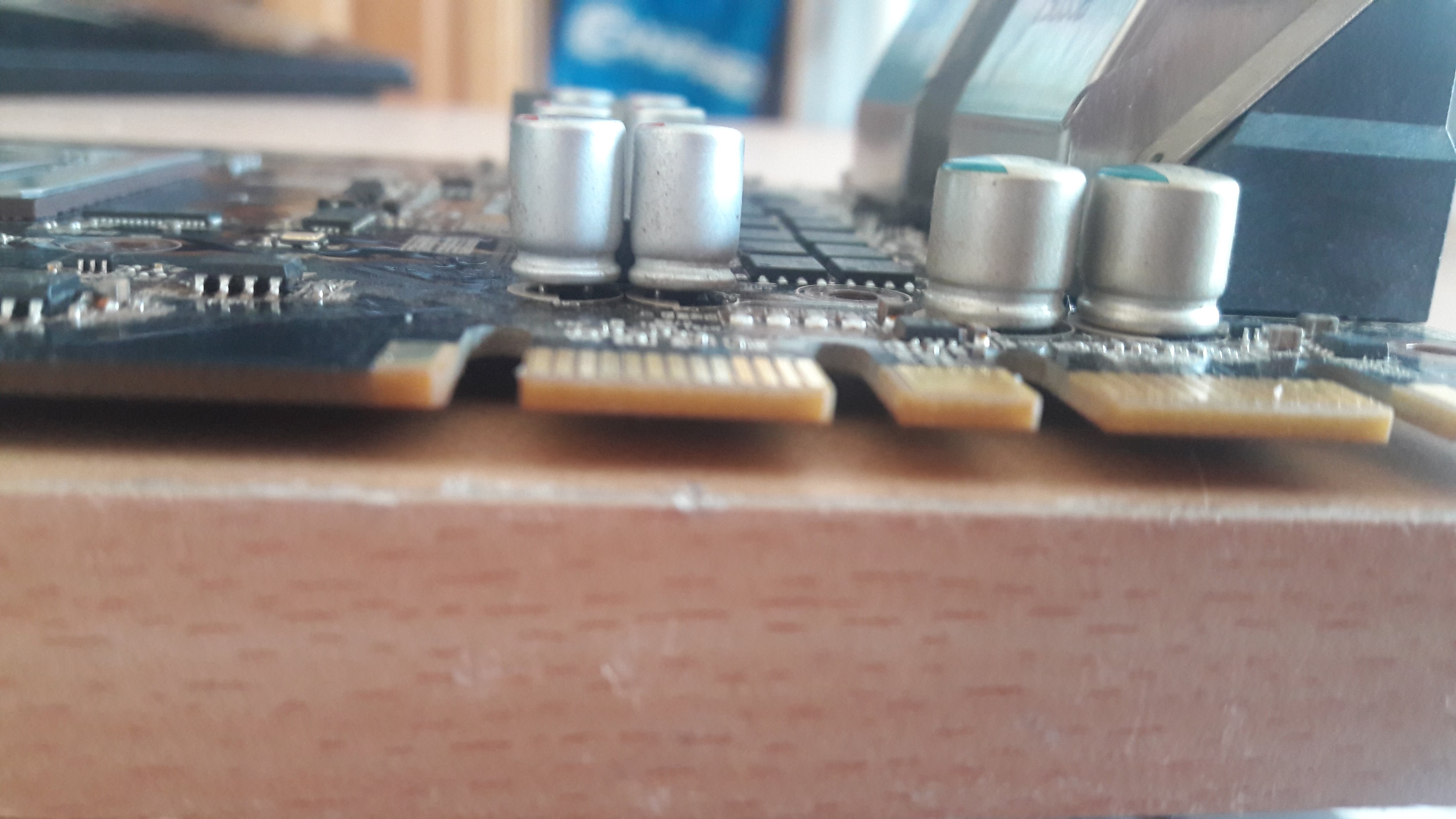

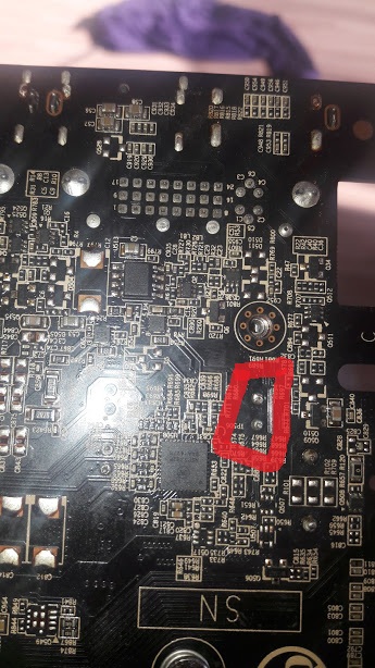

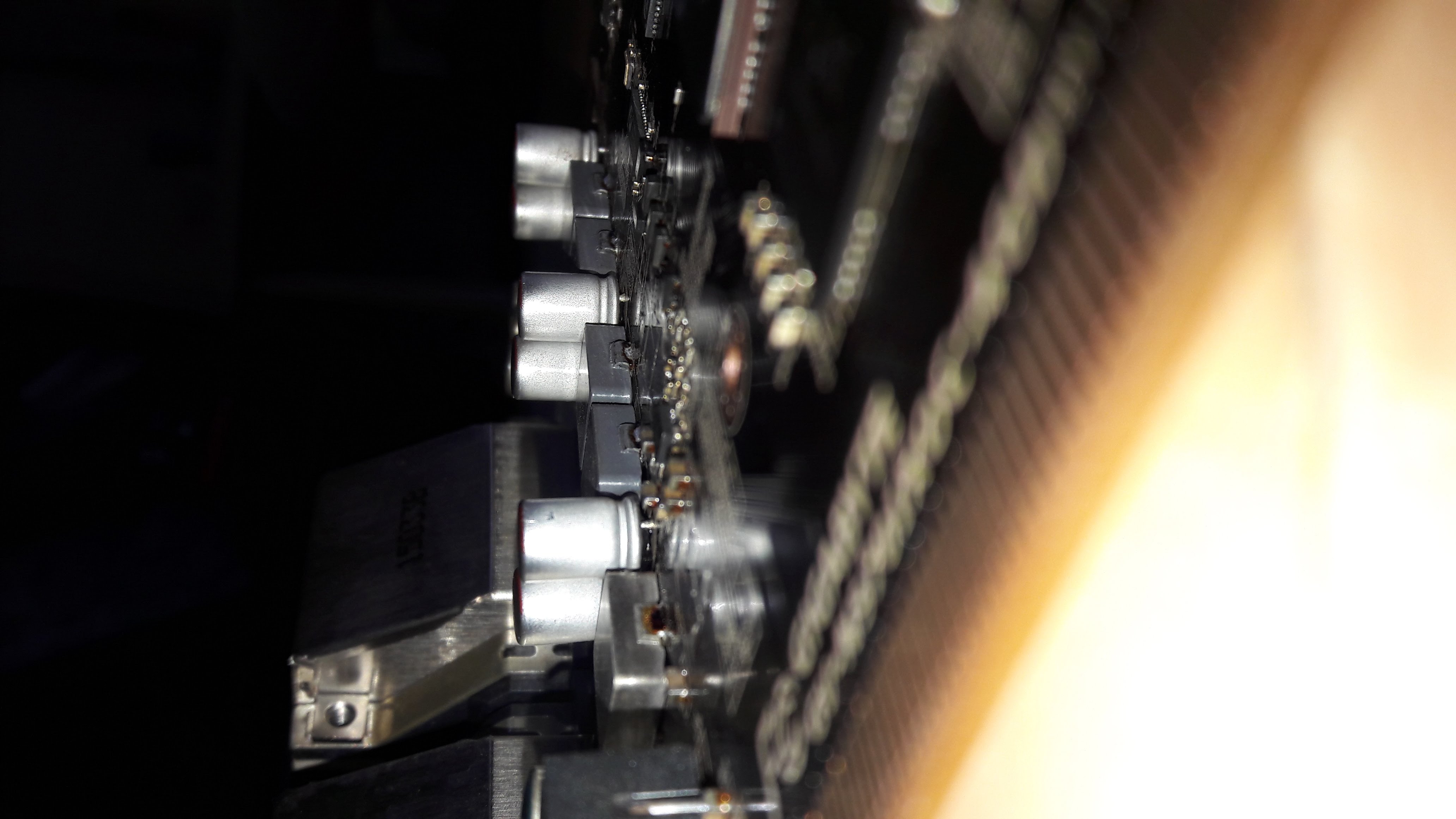

Hier die Bilder.

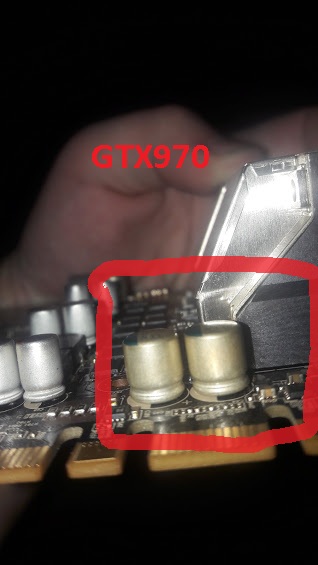

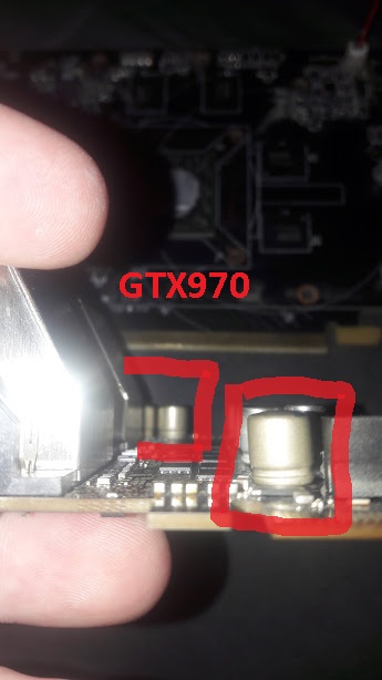

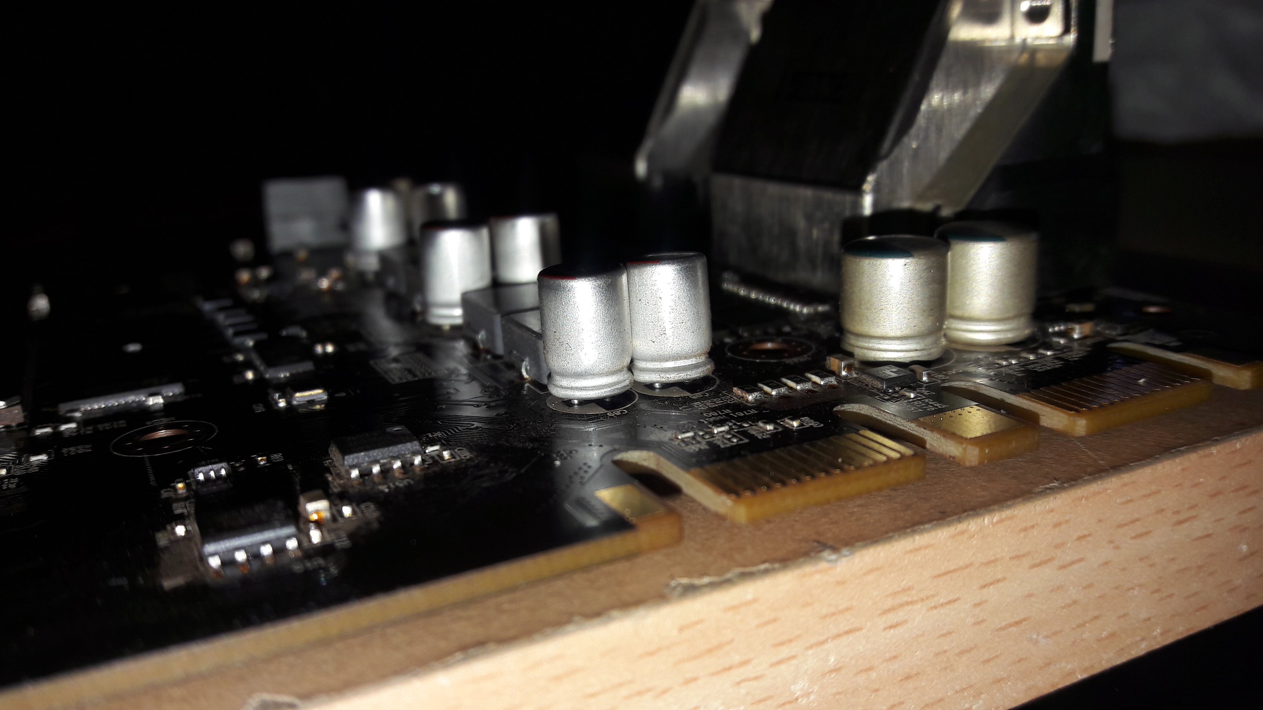

Dass die anschlüsse zu sehen sind ist kein problem... Solange keiner abgeknickt wurde und die kondensatoren fest drauf sitzen.
Auf deinen Bildern erkenne ich keinen defekt 🤔 deine fehlerbeschreibung nach gehe ich einfach von einem defekt der graka aus. Oder fehlerhaft mit zu viel kraft montierer kühler vom vorgänger eventuell
Okay, dann bin ich etwas beruhigt weil ich das so nicht kenne von denn Elkos, das die Füße zu sehen sind. Was kann ich denn noch Probieren mit der Karte? Werde mir die Nächsten Tage nen zweites Mainboard, mit CPU und Ram holen sowie ein DVI auf HDMI Adapter. und dann nochmal Testen.

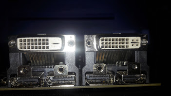

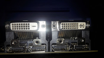

Hab mir die Karte nochmal Angeschaut. und der DVI Anschluss sieht ja auch nicht Pickelnd aus.

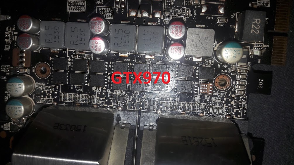

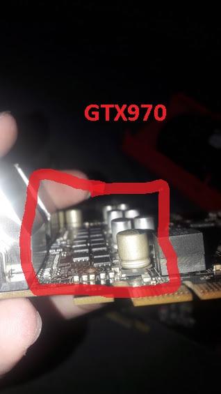

Hier nen Bild, wo es aussieht als ob der Aufgeplatzt ist. denke das ist Ausgetrocknete WLP. aber runterbekommen hab ich das auch nicht. EDIT: ist Ab einfach nur zu Blöd angestellt :P
Wieso sehen die ELkos heiß aus?
So, bin wieder da.

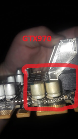

Ich kann mir nicht helfen, aber auf Bild 2; 3 und 4 - vor allem auf dem vierten Bild - sehen die beiden rechten 270er Elkos (blau bedruckt) nicht ganz flach aus; vor allem der linke der beiden.
Die müssen absolut flach sein. Im Gegensatz zu denen mit den Sollbruchstellen (X, K oder Y im Deckel) ist es bei diesen etwas schwieriger ersichtlich, da sie sich nur ganz leicht wölben - so, wie bei dir. Ich würde also sagen, dass mindestens einer der beiden hinüber ist.
Kannst ja mal probieren, die beiden Elkos auszutauschen und hoffen, dass die Karten trotz Backoffen noch läuft.

An den DVI-Anschlüssen sehe ich auf den ersten blick nichts, das Bild ist aber auch etwas zu klein um genaueres zu erkennen.

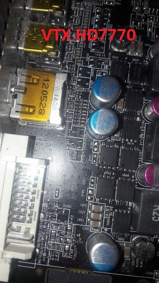

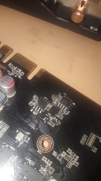

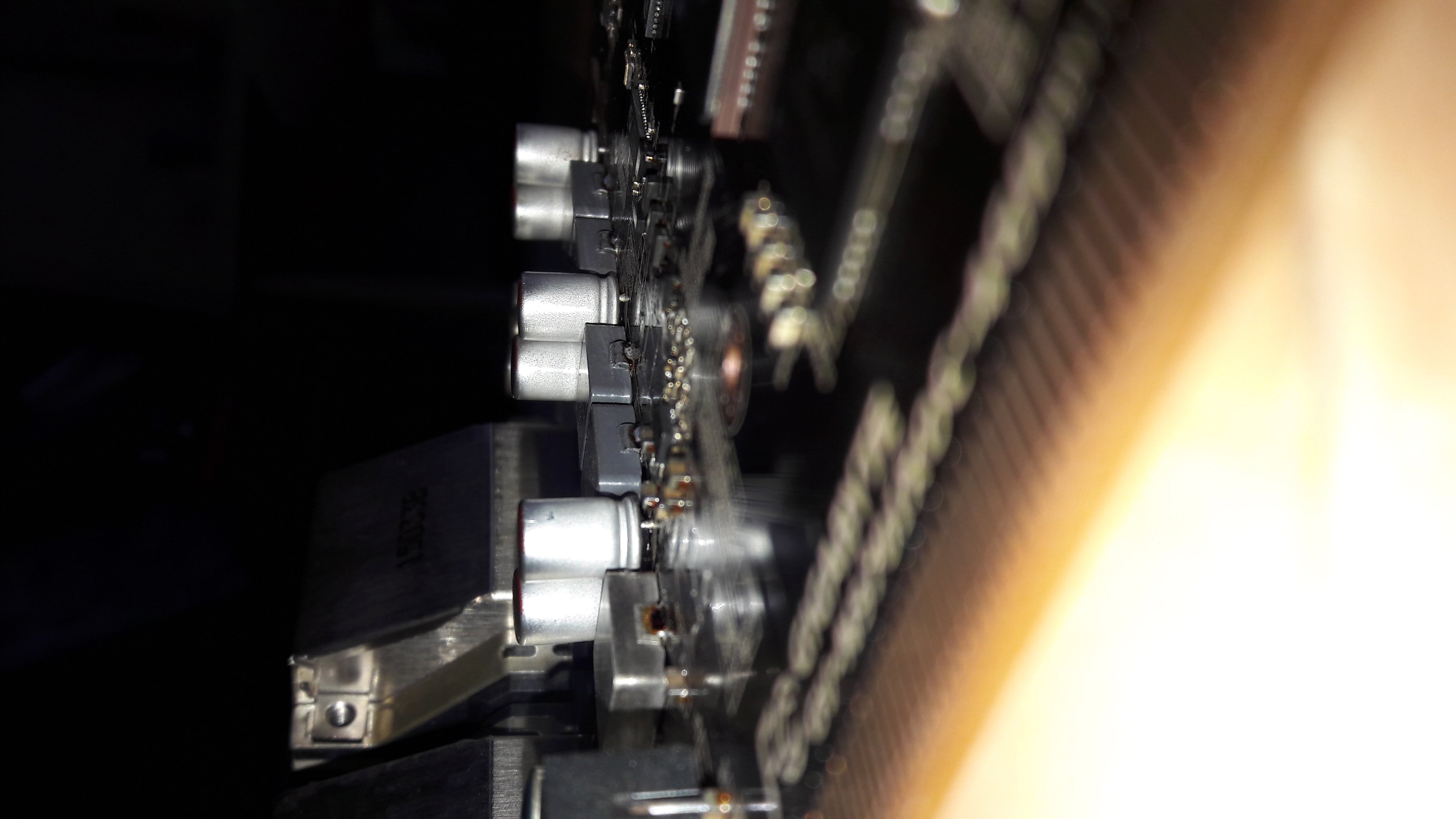

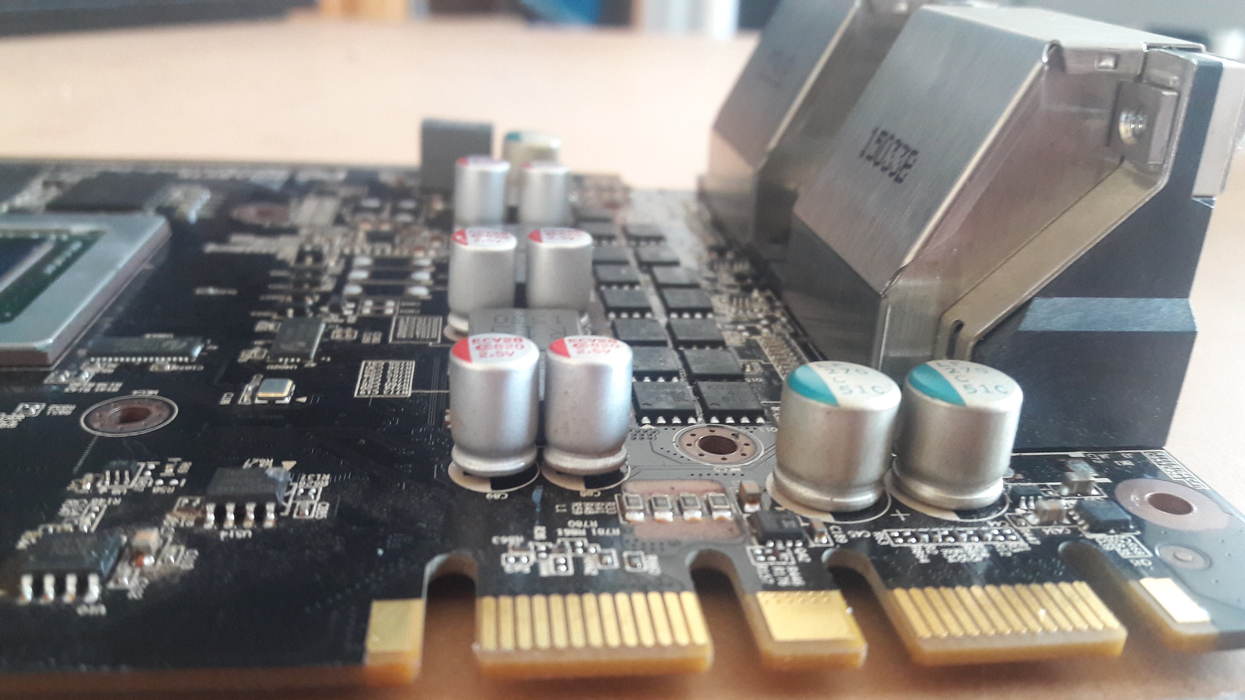

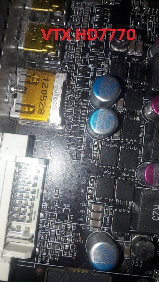

Hab mal neue Bilder gemacht, und hast Tatsächlich recht. alle 270er Sind Oben. wie am Anfang vor dem Backen. meine Freundin meint. das die kleinen Silbernen ELKOS in der Mitte beide auch Leicht gewölbt sind. ich finde aber die sind Normal! (Schwierig nen Bild mit nem Handyzu machen.) Jetzt dieFrage passen die 270er ELKOs von der FUNKTIONIERENDEN VTX HD7770 denn bei der GTX970 weil wie gesagt ich würde die Funktionierende Opfern als Test. man kann ja immer noch wieder zurück Löten :P
VTXHD7770: 270 16V
GTX970: LF 270 C 51C

Die 270/16v sind hinüber, ab zum Bauteileladen deines Vertrauens und neue (lowlsr) besorgt... Ausgelötete kannst du nehmen, aber ich würde davon abraten...;) Und wenn du schon dabei bist die anderen elkos auch gleich tauschen. Wie sehen denn die Widerstände der Stromversorgung aus, reste von Lot oder Flüssigmetall evtl dran?
Mach mal ein Foto von der Unterseite wo man die Lötstellen der anderen sieht, evtl wurden die ja schon getauscht, so wie die drauf sitzen...;)
Falls Du bei Conrad und Co. nicht fündig wirst: https://www.tme.eu/de/
PS.: Würd mir auch die Frage stellen warum die BLAUEN elkos "gelblich" sind und die PINKEN blitze blank...;)
die 270/16V sind die von der HD7770. die FUNKTIONIERT Ohne probleme die andere mit dem aufdruck LF 270 C51C sind die von der Defekten GTX970. die Frage war ja obs die gleichen sind bei beiden karten? das ich das Provesorich mal umlöten kann bevor ich bestelt? die Lötstellen fotografier ich mal gleich und Häng das danach dann mal an :)

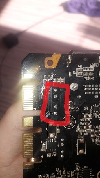

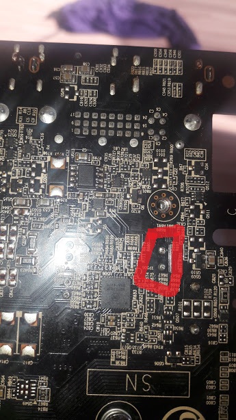

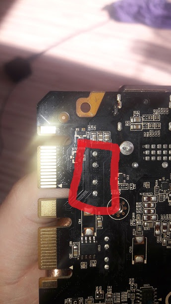

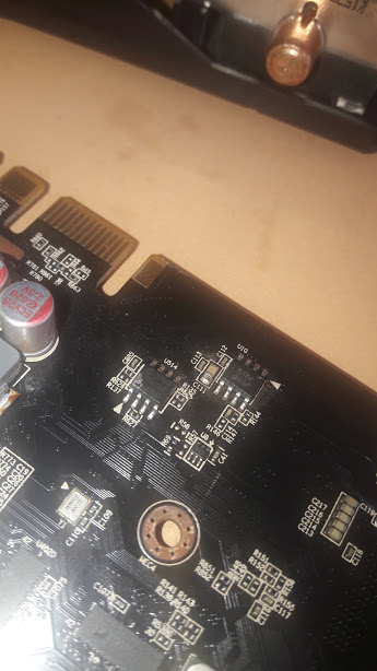

EDIT3: Hier die Gewünschten Bilder, die Kontakte sind Makiert. MFG
Das sind die Lötstellen von welchen? Ich meinte die von den PINKEN weil die evtl. schon mal getauscht wurden....;)
Die BLAUEN auf jeden Fall tauschen und das mit NEUEN unbenutzten!!!
PS.: Ich würde ALLE tauschen...;)
PPS.: Kannst auch Gigabyte mal anschreiben ob die Karte im Org-Zustand ist...;)
Hey, das sind die Kontakte von denn Silber/Blauen die Gewölbt sind.
die Pinken? also die kleinen? alle Lötpunkte sehen ganz Normal aus als ob noch nichts dran rumgelötet wurde.
