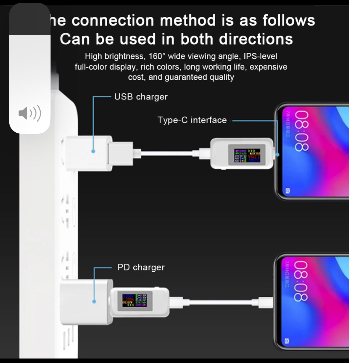

oh ok, das hab ich einfach verwechselt. Aber mit diesem Gerät kann ich nicht am Original Ladekabel gucken wieviel das genau leistet so wie es aussieht oder.. ne, das hat ja nen männlichen usb-c anschluss und der strom soll in Richtung weiblich fließen. Also kann ich das nur in zb meinen verlinkten zigarettenanzünder usb-c/a abapter einstecken und gucken was der liefert.. in den Screen könnt ich ihn zwar auch stecken und das Ladekabel in den weiblichen usb-c aber da wäre die current direction ja falsch oder? , Oder was genau messe ich jetzt mit dem Teil dass du da mit usb-c verlinkt hast und was mache ich dann mit der Info?
Bräuchte ich nicht was, was in beide Richtungen misst? so wie hier im oberen Teil des Bilds?

Das Messgerät das du mir empfohlen hast ist angekommen was genau mach ich jetzt damit?
Das USB Geraet? USB-C Stecker des Messgeraetes in das USB Netzteil, dann das Kabel was sonst ins Netzteil gekommen waere in das Messgeraet.
Fuer das Multimeter wuerdest du Adapter brauchen damit du an die Messpunkte ueberhaupt herankommst, das ist fuer USB, und erst recht fuer USB-C nicht geeignet.

Das Netzteil (es hieß ich soll das original Netzteil messen) hat ja wie gesagt aber keinen USB-Eingang, sonder kommt einerseits mit Zigarettenanzünder ins Auto und auf der anderen Seite per USB-C in den Screen. wenn ich es in den Screen stecke und das Ladekabel dann in female Eingang des Messgerätes dann ist das glaub der Stromfluss falsch laut Pfeil?!

Wie gesagt das welches Schneup mir empfohlen hat .
DollaTek TC64 Typ C Farbe LCD-Anzeige USB Voltmeter Amperemeter Spannung Stromzähler Multimeter Batterie PD Aufladen Power Bank USB Tester https://amzn.eu/d/7vnqhLv
Mist dann hab ich wirklich das falsche gekauft. Mag mir jemand verraten wie ich vorgehe wenn ich genau die Werte kenne die das Orignalladekabel weitergibt?
Ich meine bei den meisten alternativen Produkten stehn ja so genaue Werte meist nicht dabei oder?

Die verlinkten Messgeraete waren Beispiele und keine Kaufempfehlung, Es war nicht wirklich klar was Du messen moechtest aber ich bin davon ausgegangen dass Du eines nimmst dass ueber die korrekten Anschluesse verfuegt. Es gibt auch Varianten die einen Micro-USB Eingang haben. Wenn das Originalnetzteil eine Micro-USB Buchse hat kannst Du auch einen Adapter verwenden (Micro-USB auf USB-A oder USB-C). Aber es gibt nicht wirklich einen Grund wieso Du am Originalnetzteil messen moechtest. Da es fuer das Display designt ist wird es Dir 5V mit max. 3A liefern. Du moechtest aber wissen ob alternative Netzteile funktionieren. Mit dem Messstecker kannst Du pruefen wieviel Leistung diese fuer das Display abgeben und ob es fuer den gesamten Betriebsbereich ausreicht. Als Messaufbau stellst Du die Display Helligkeit auf Minimum und steigerst dann auf maximale Helligkeit. Falls das problemlos funktioniert wiederholst Du den Test mit angeschlossenem Smartphone das einen Ladestand von ~30% hat. Worst Case Szenario ist maximale Helligkeit mit angeschlossenem, entladenem Smartphone. Die Anzeige des Messteckers zeigt die Leistungskurve waehrend des Tests an und falls Probleme auftreten bis zu welcher Stromstaerke ein Betrieb moeglich ist.
