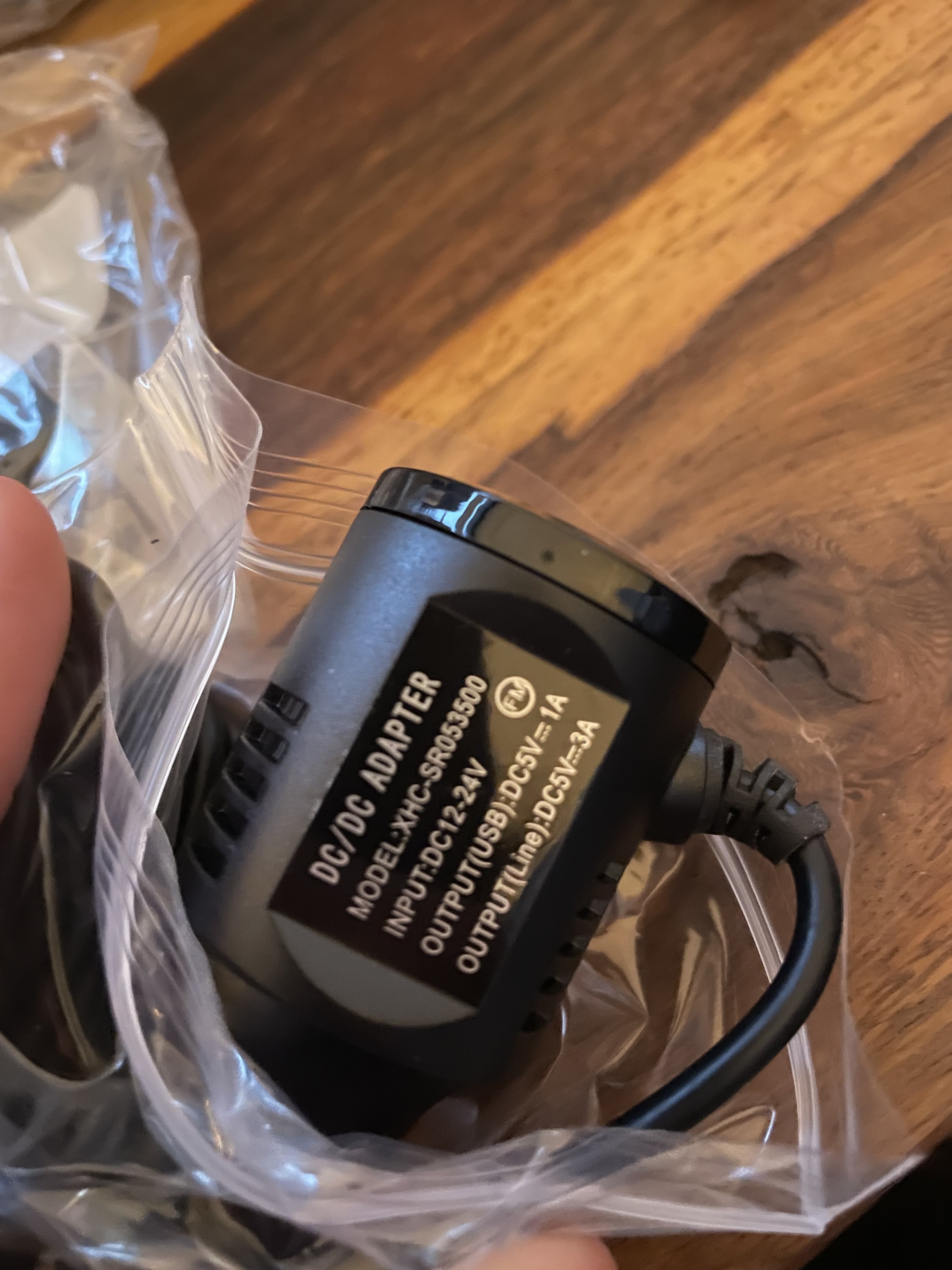

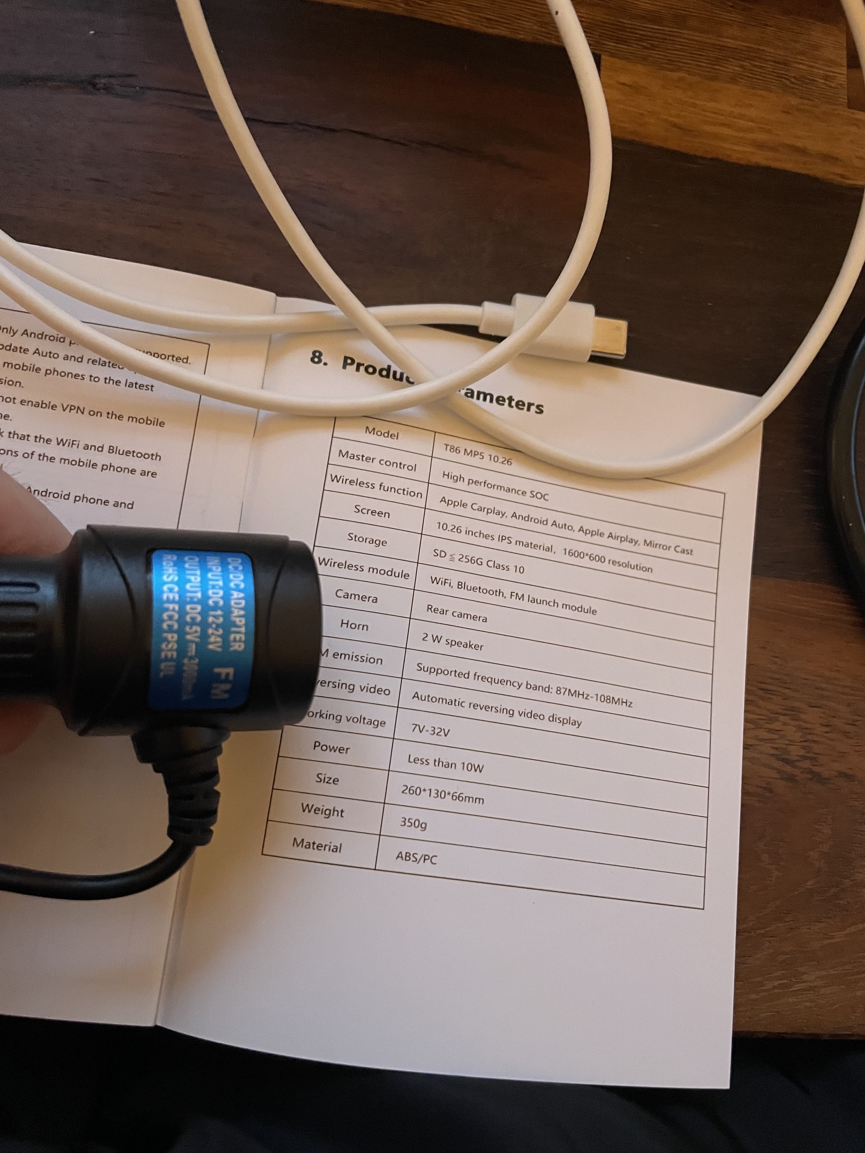

Was steht denn alles auf dem beiliegendem Netzteil drauf? Vllt kann man anhand dessen irgendwas schlussfolgern bzw. ablesen welchen Standard es nutzt.
Habe zwei gekauft.. Das Chinazeug ist ja meist baugleich aber leicht unterschiedliche Gehäuse und Zubehör:
Und es muss genau identisch sein?
und? was sagen meine Bilder, welche Zahlen sind relevant? 12-24V? 5V 3A ?

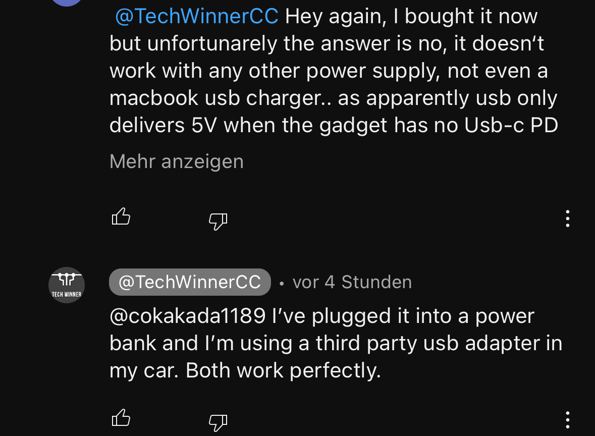

Wie erklärt ihr euch das? Er ist youtuber und hat das Teil ausgiebig getestet .. und außerdem sehr nett, der lüget nie😂😂
Wie gesagt, es gibt unzählige Hardware die zwar USB Steckverbinder benutzt, aber sich nicht an die Standards hält. Dann sind die Ergebnisse Glückssache.
Z.B liefern viele USB Ladegeräte nicht 5V, sondern nur 4,8V. Für die meisten Geräte kein Problem, aber manche brauchen wirklich 5V. Bekanntes Beispiel sind die Raspberry Pis, daher hat Raspberry einen speziellen USB Charger, der 5,1V liefert…
okay.. aber wenn der Splitter jetzt nicht passt und von der Theorie her ich wollte doch unbedingt usb nehmen, woraud müsst ich achten? Dass ich ein usb Netzteil finde das die 3 Ampere (warum sprichst du jetzt von volt ich dachte Ampere zählt?) bringt dann ginge es doch auch wenn nichts ausgehandelt werden kann?
