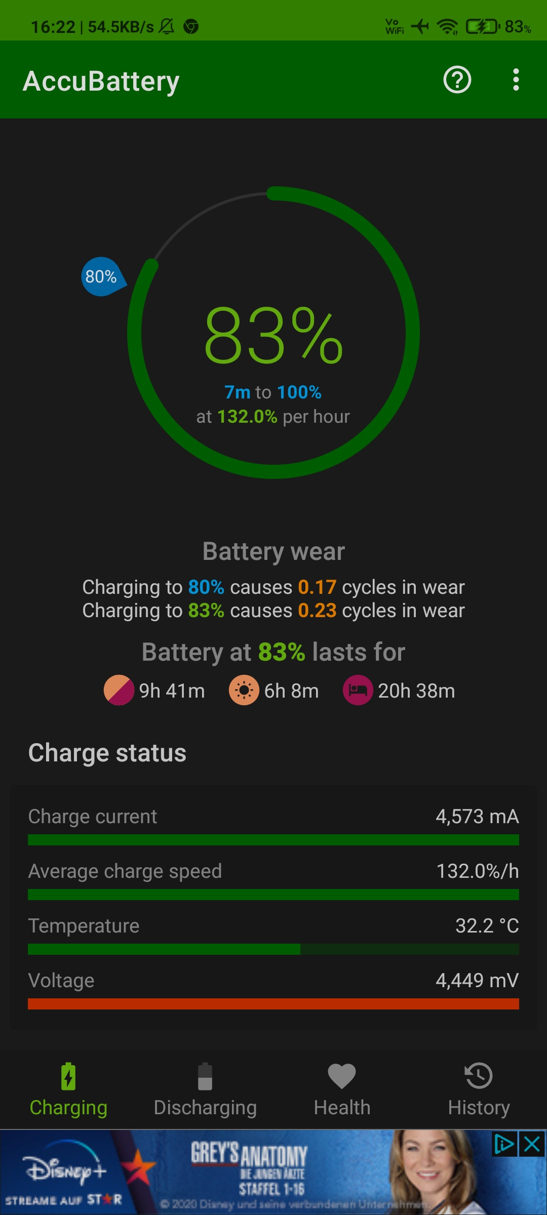

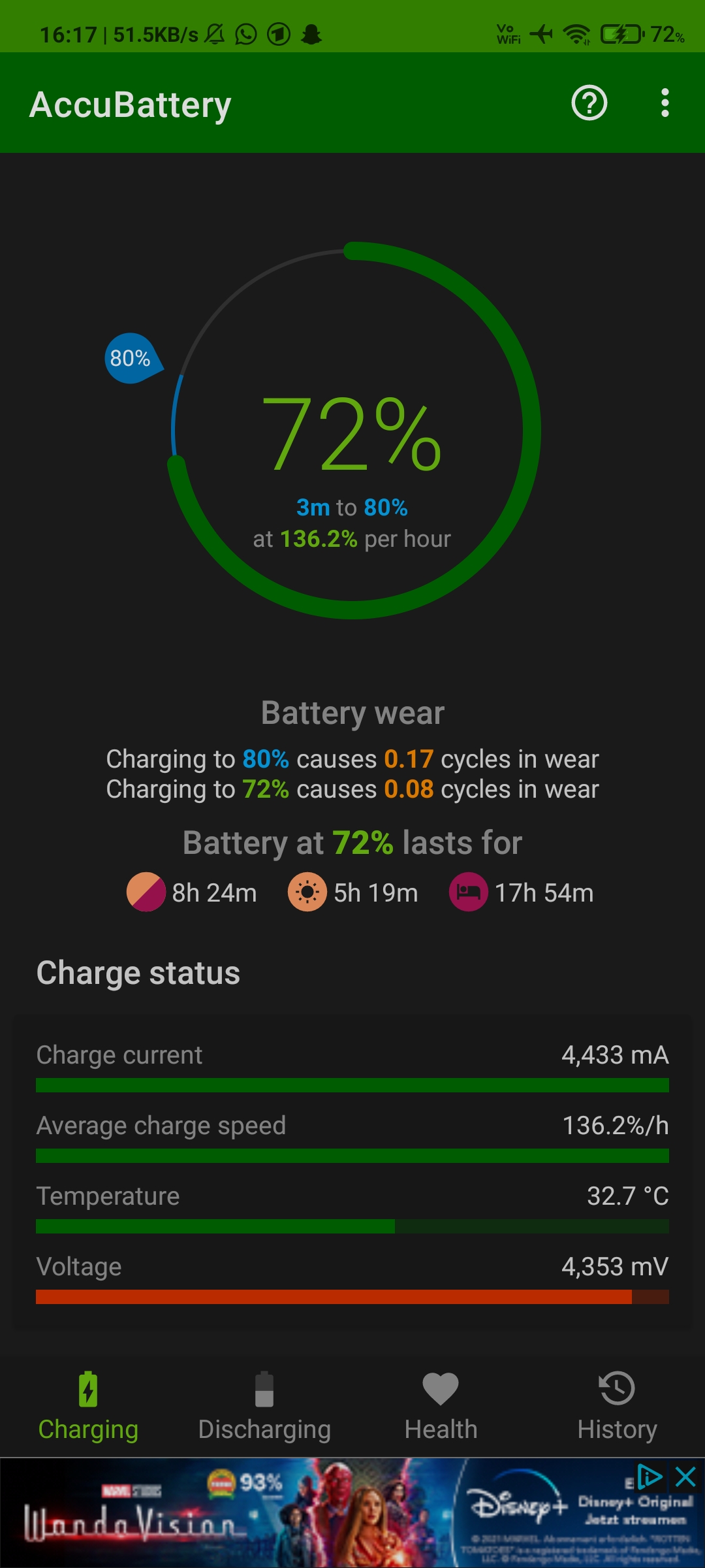

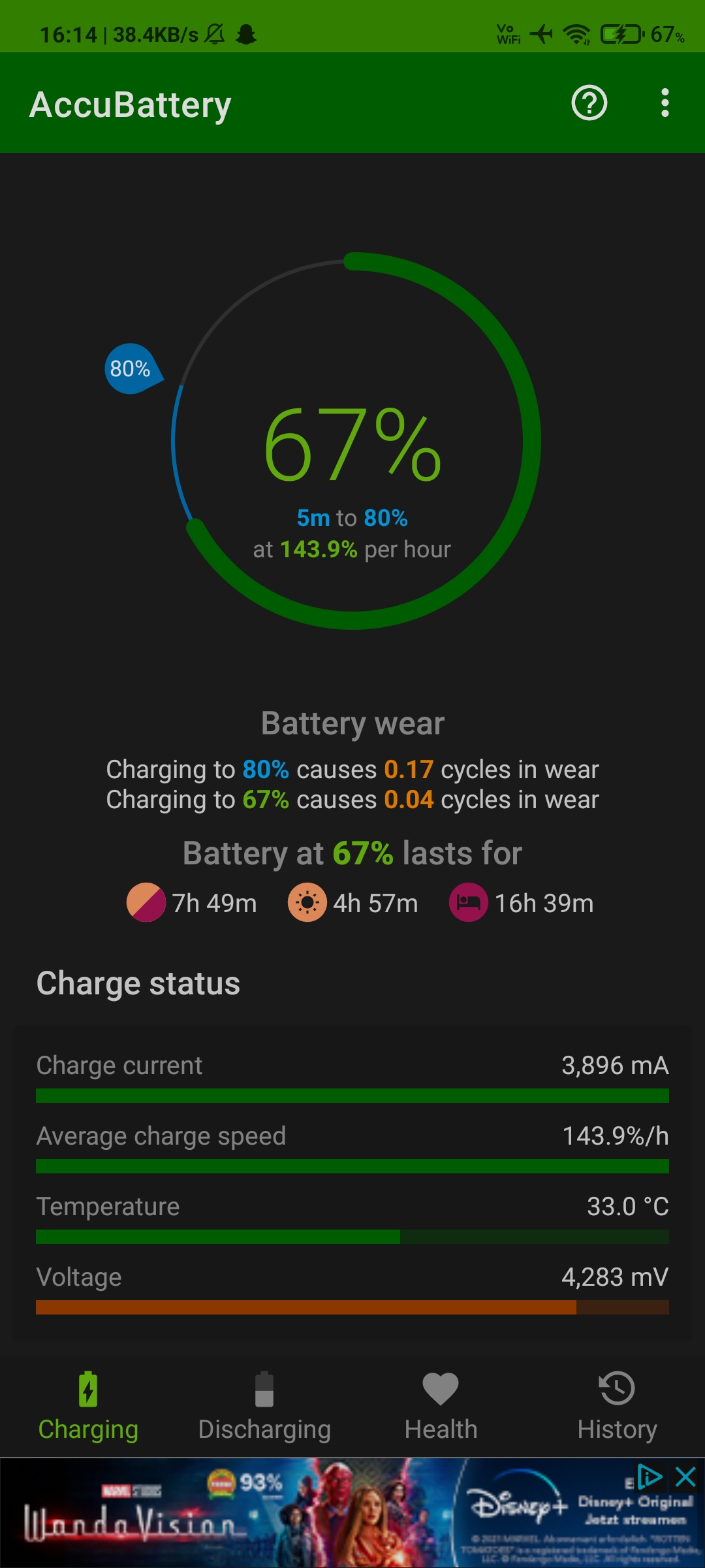

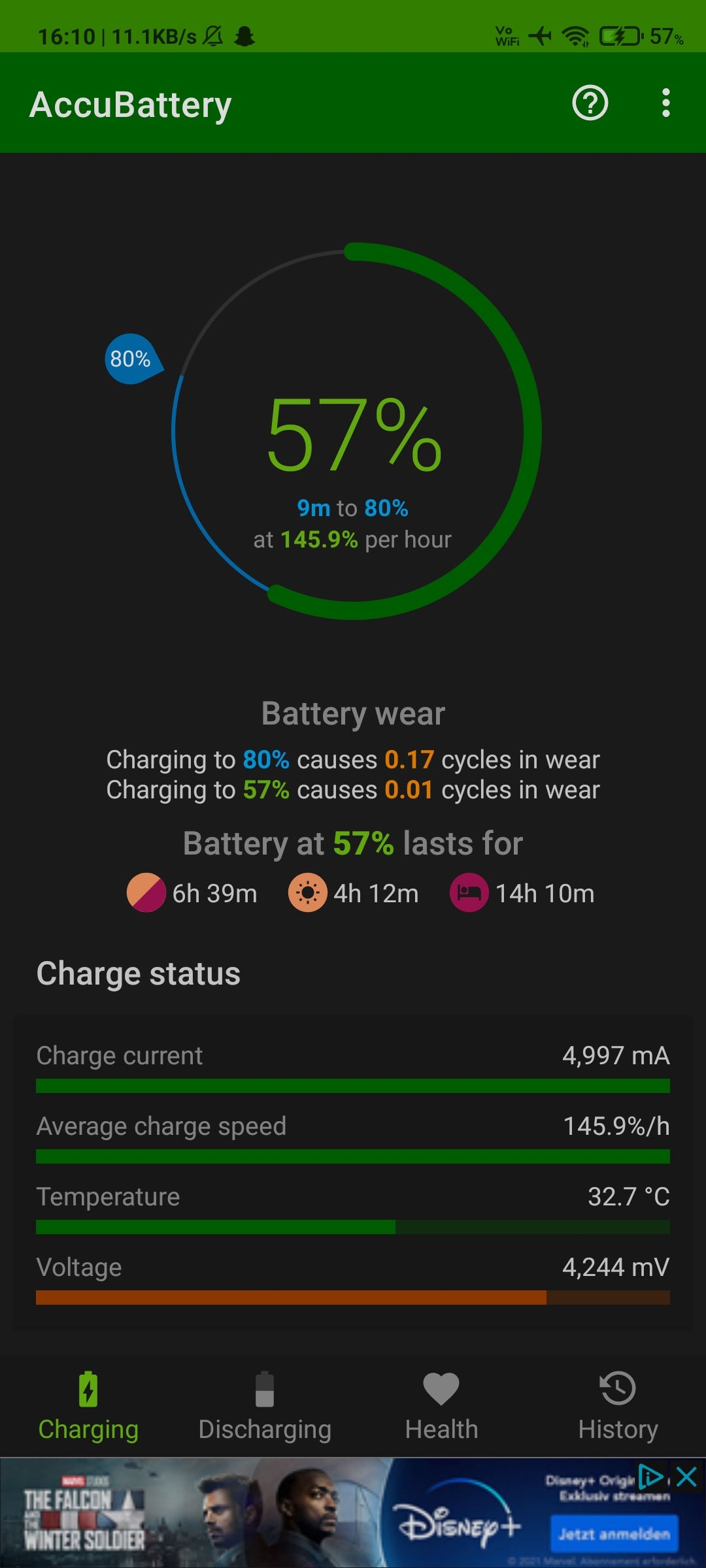

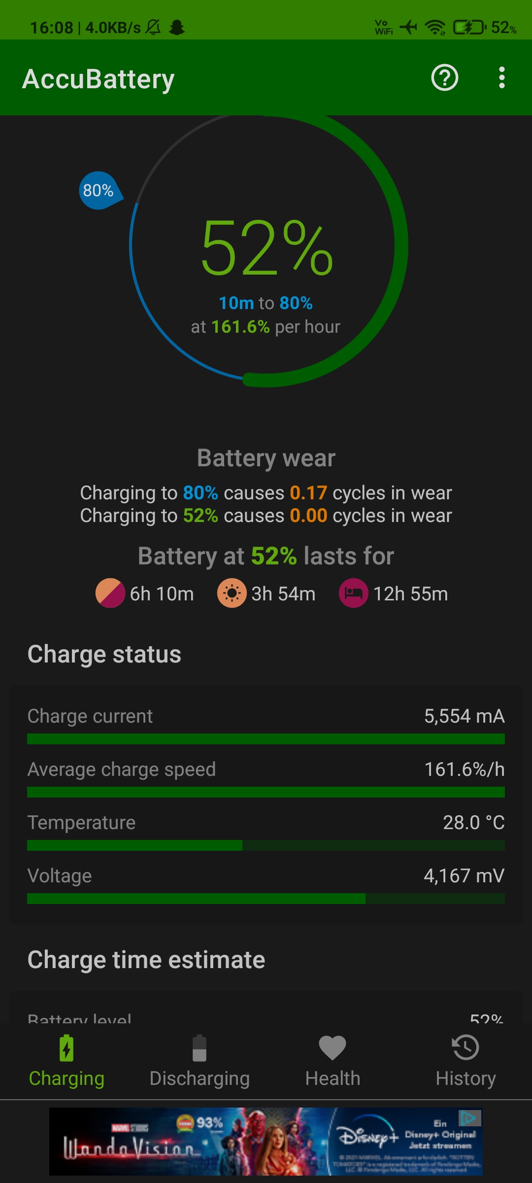

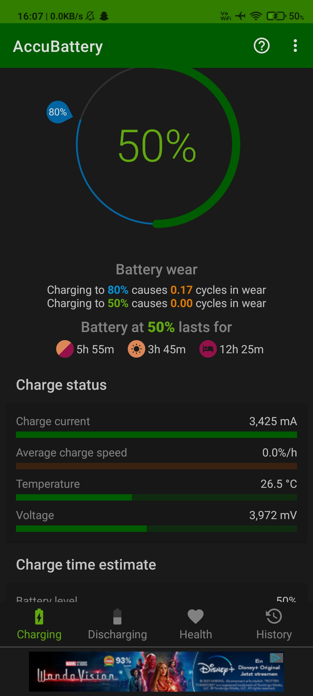

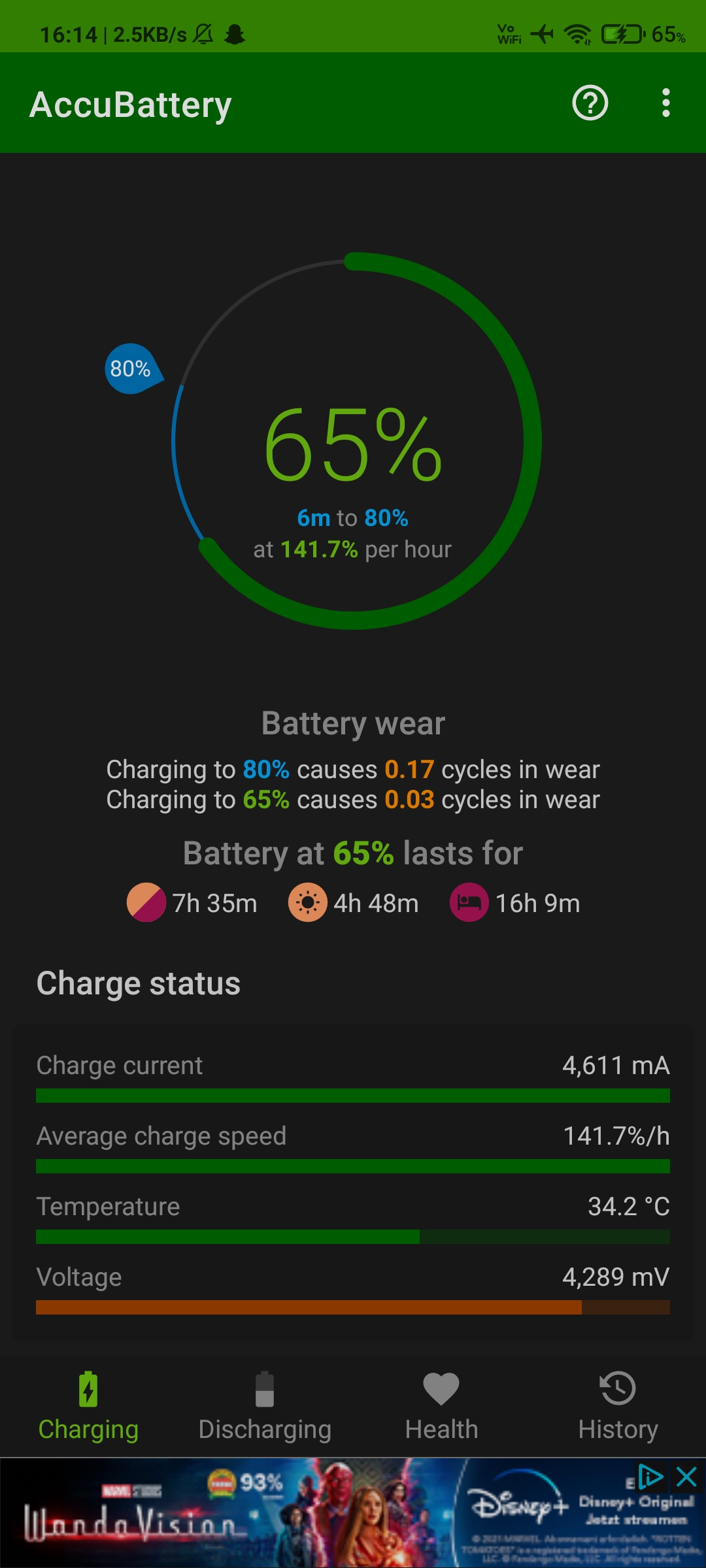

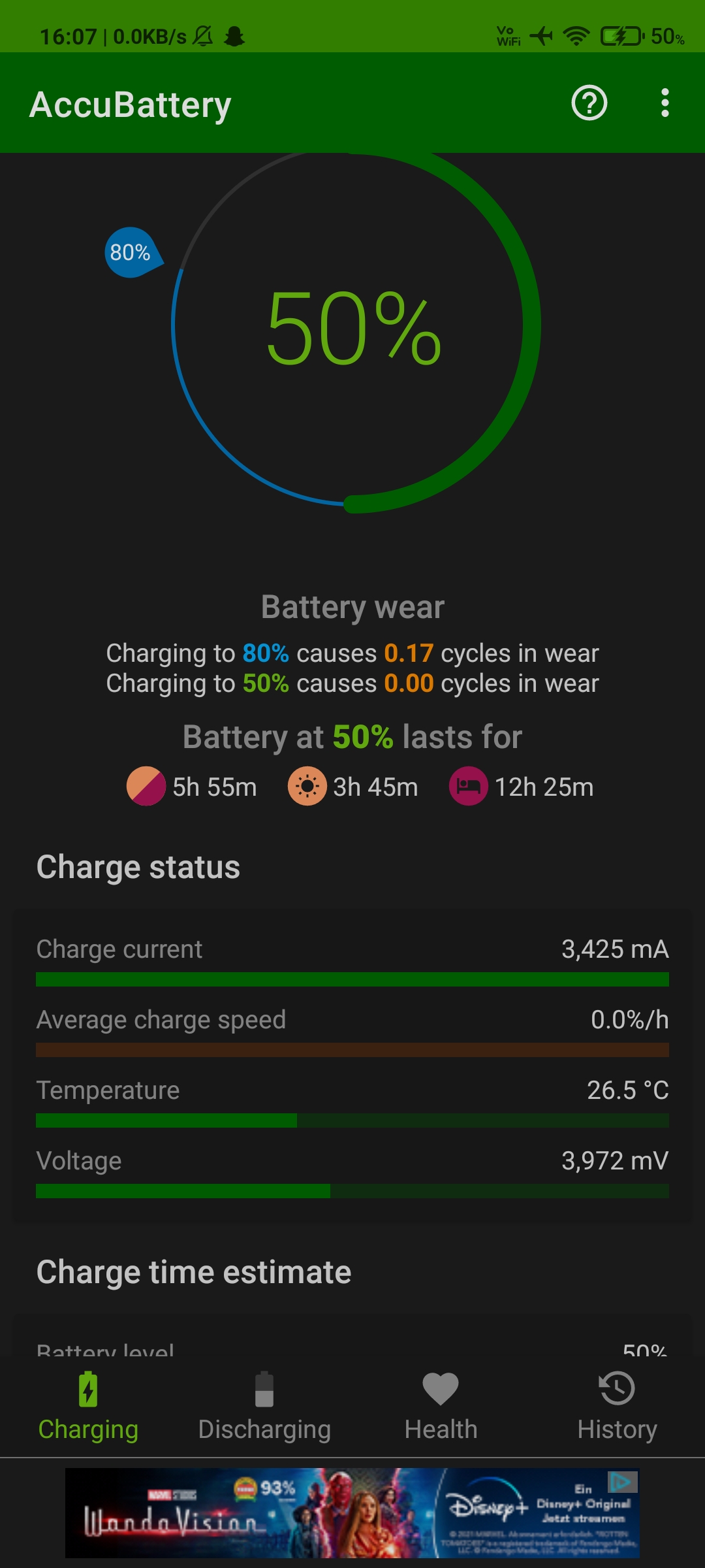

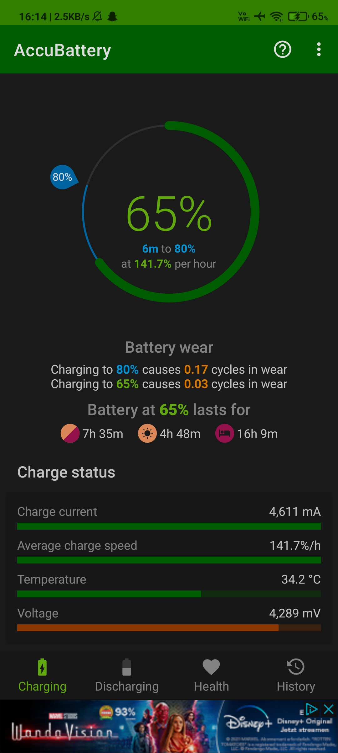

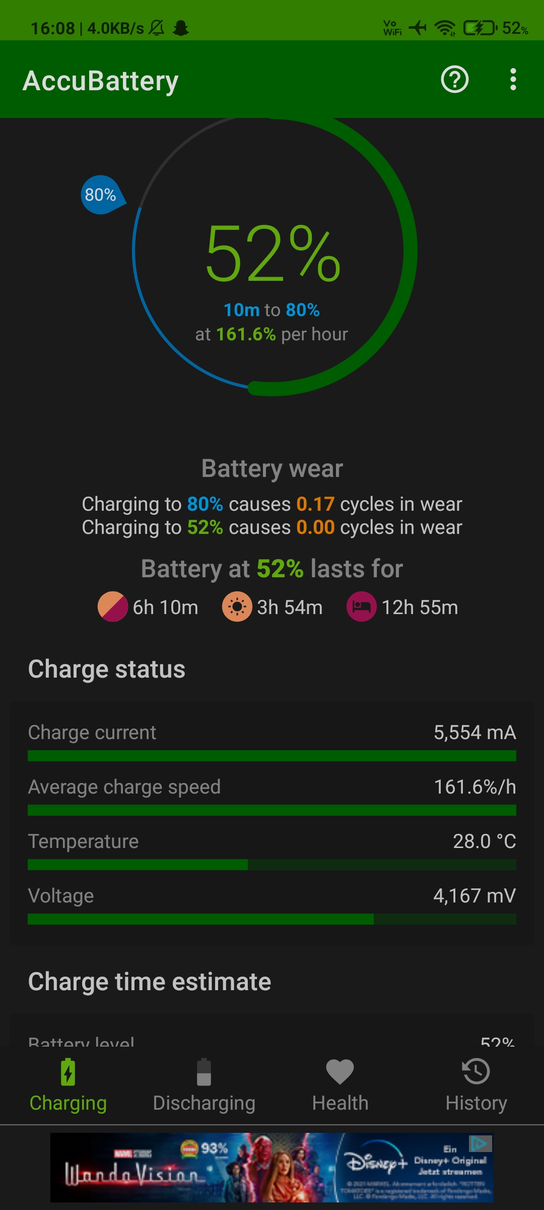

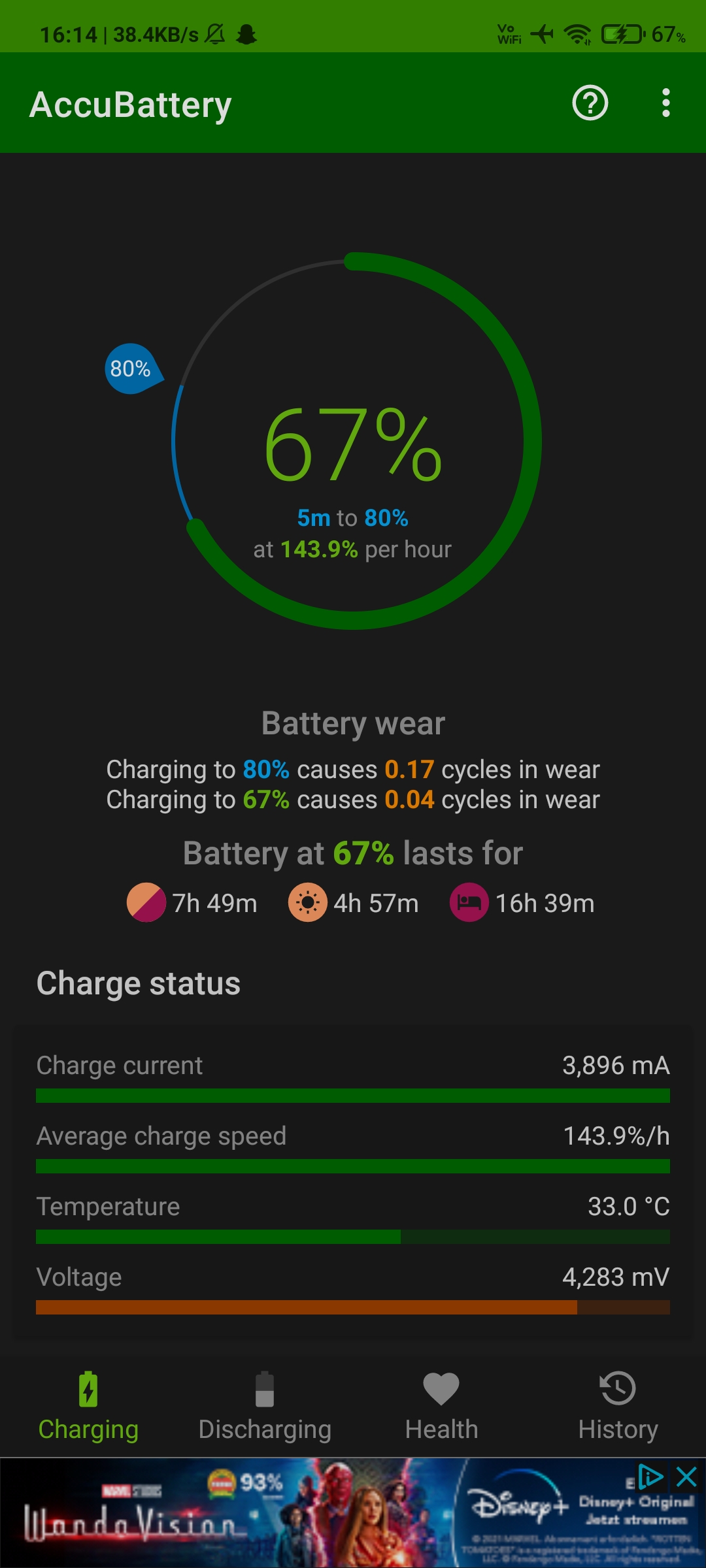

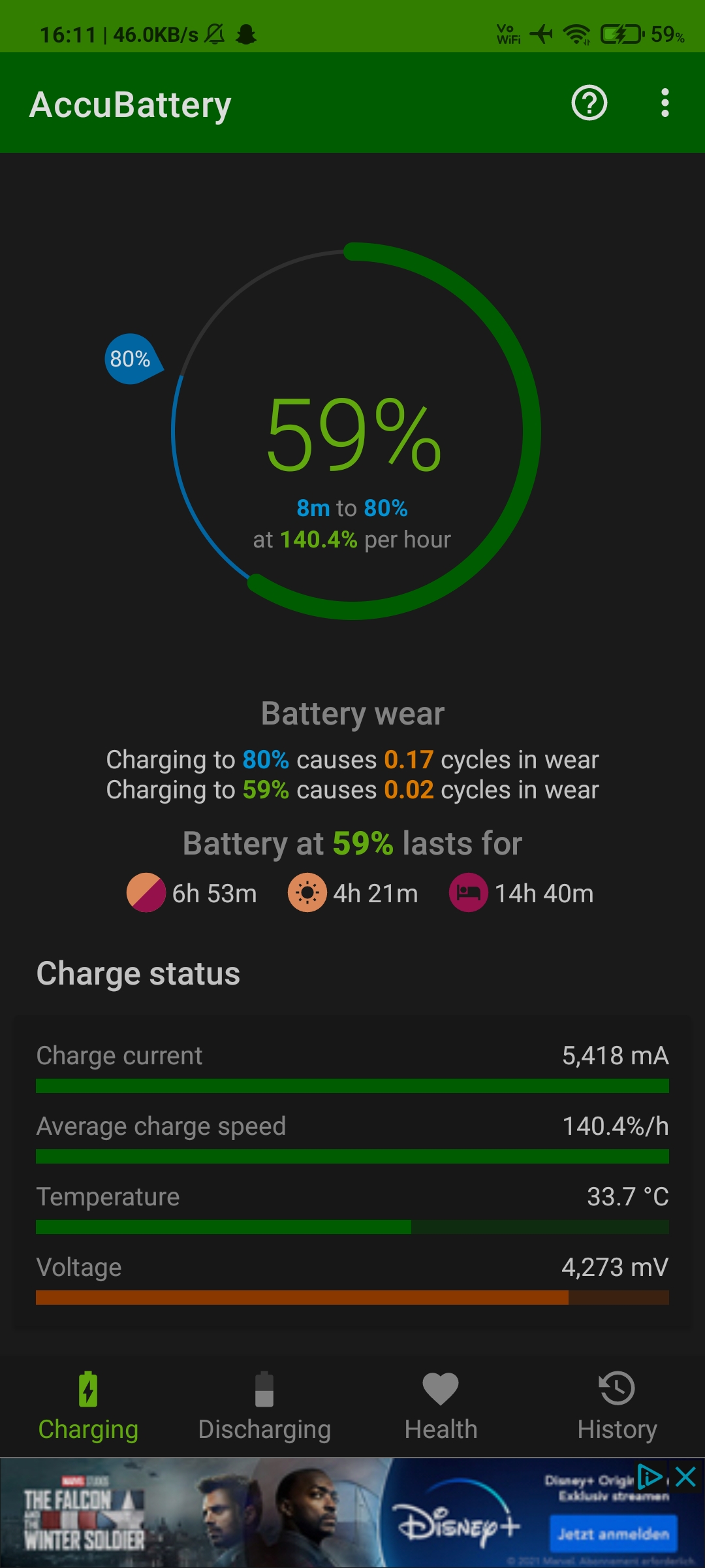

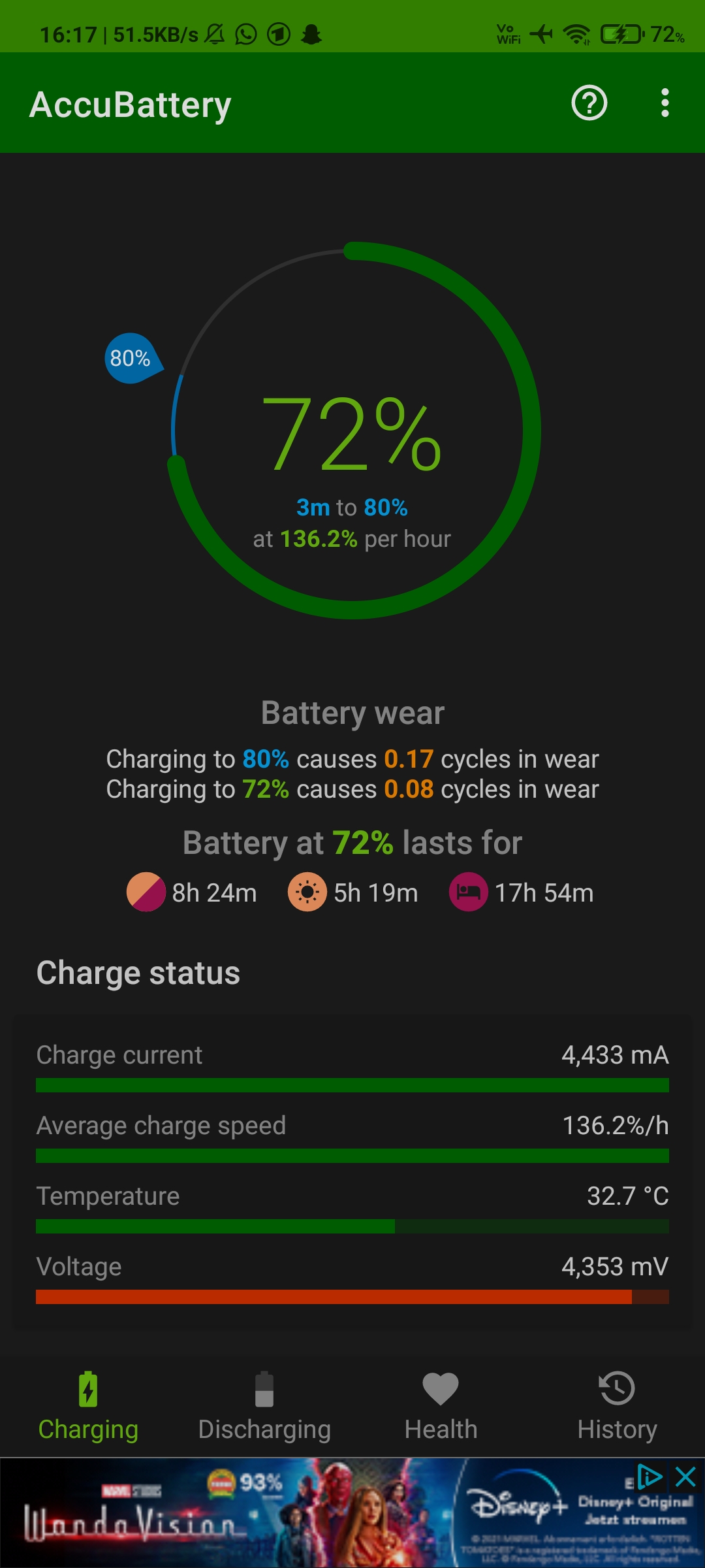

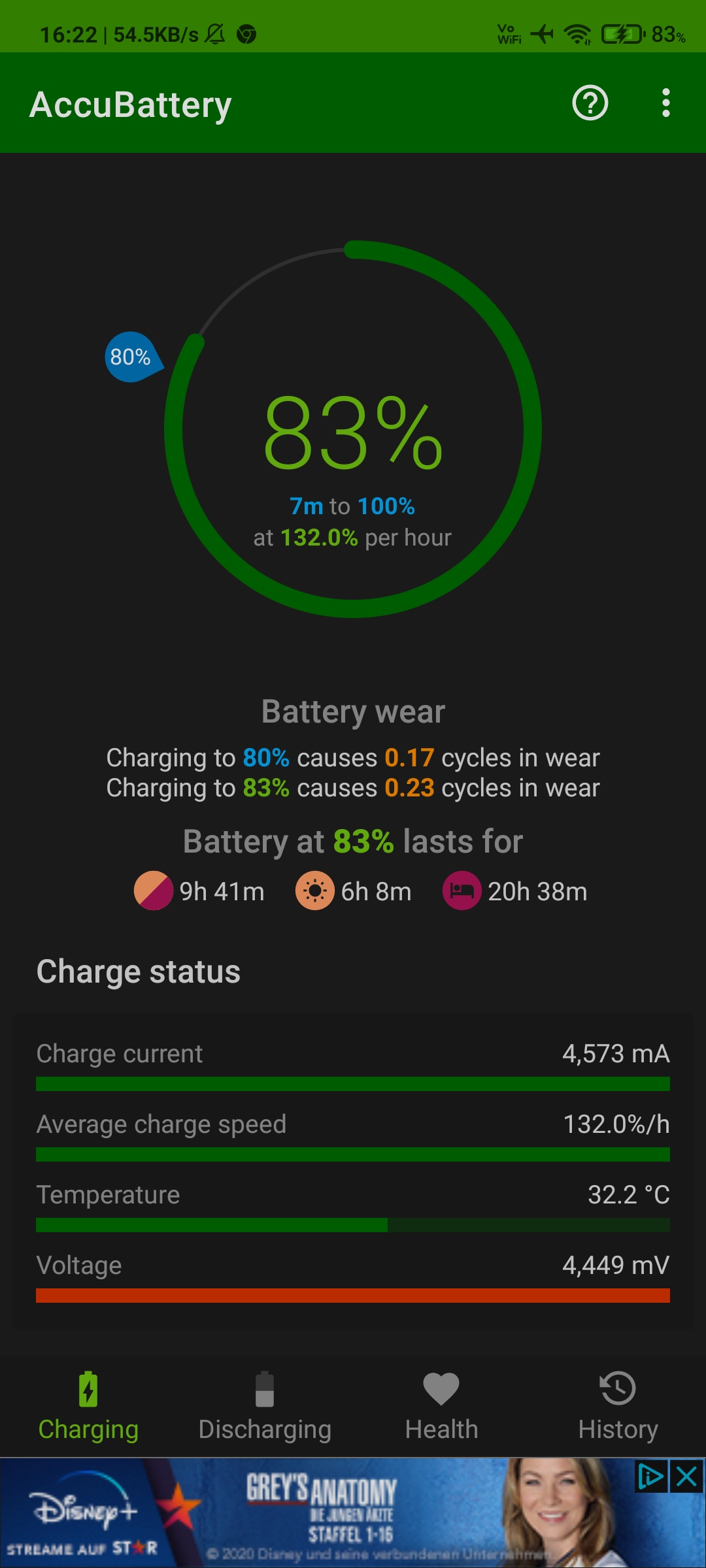

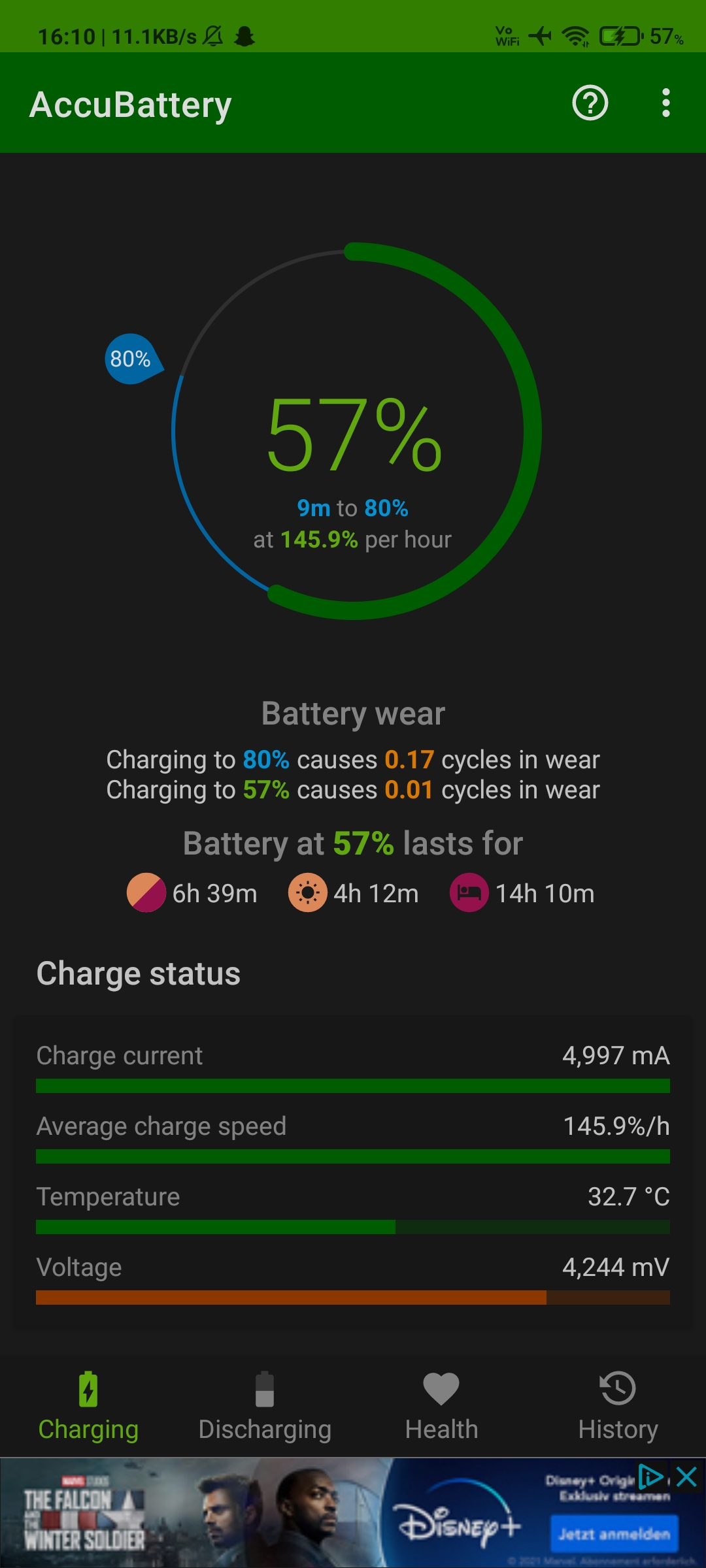

Ich habe mein Handy von 50% auf 85% aufgeladen und es wurde maximal 34.2°C warm. Danach hat sich es bei 33°C eingependelt.
Also schon noch einen kleinen Puffer zu den 40°C
Mein altes Handy, das mit maximal 1.5A lädt wird maximal 27°C warm.

Aber gut zu wissen, dass ich ohne Probleme auch Netzteile mir PD und QC3 benutzen kann. So wie es ausschaut sollten diese ja nicht all zu schlecht sein, denn wie gesagt, an die 40°C kommt der Akku definitiv nicht ran. :D
PS: Die Anhänge sind leider nicht in der richtigen Reihenfolge

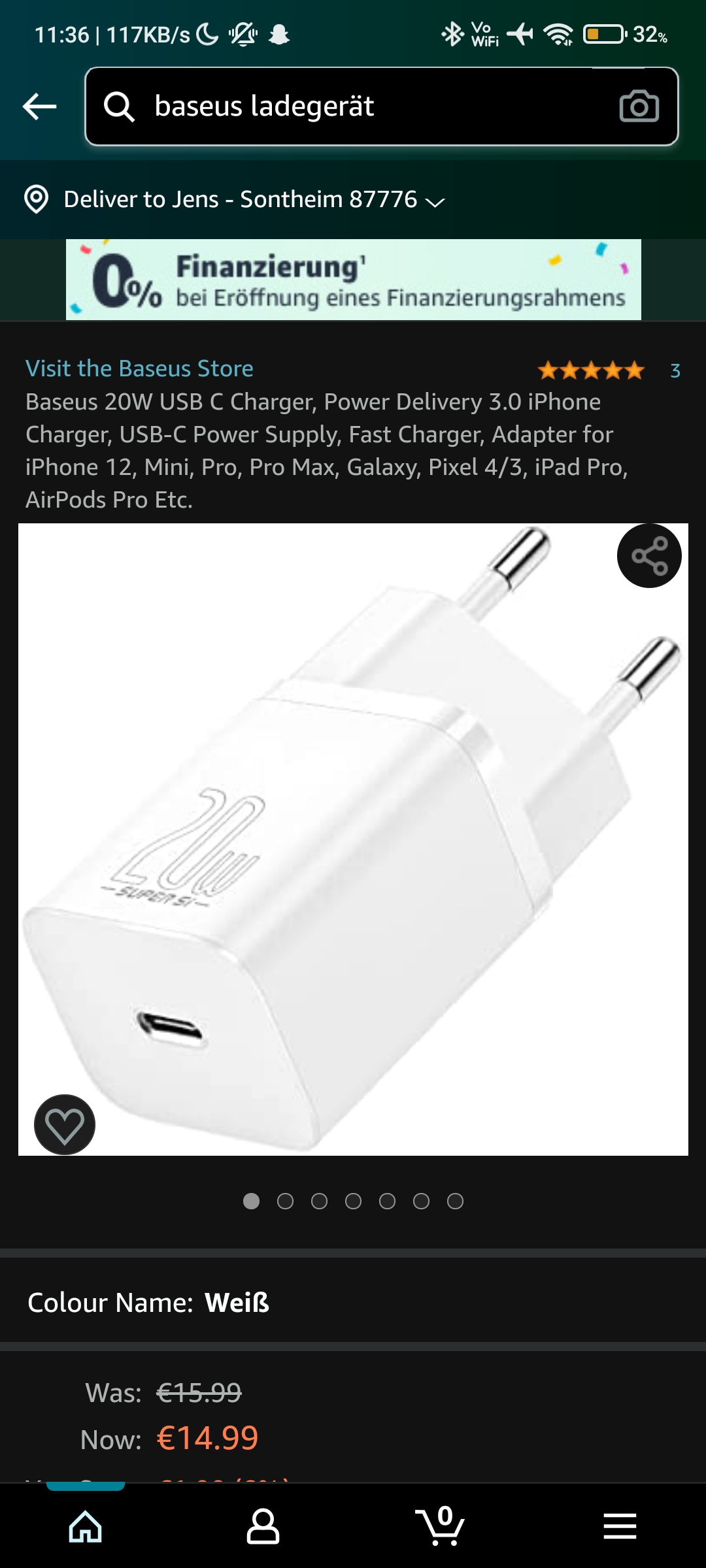

hasentier schrieb:

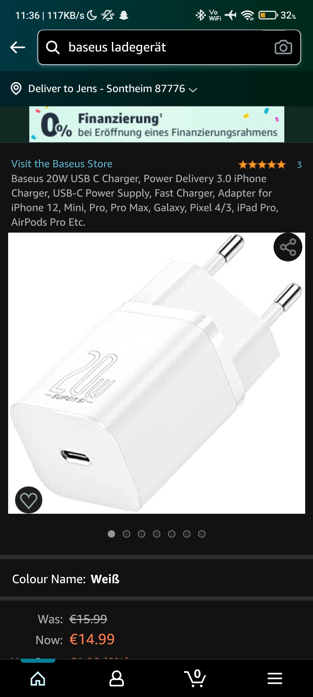

Ich habe es selbst hier nicht im Test, aber ich wäre da eher vorsichtiger, gerade bei Netzteilen. Nicht ohne Grund sagt man: Wer billig kauft, kauft zweimal.
Den 26 Rezensionen kann man auch nicht unbedingt vertrauen auf Amazon ...
Hatte schonmal ein Netzteil dass mir Stromschläge verteilt hat.

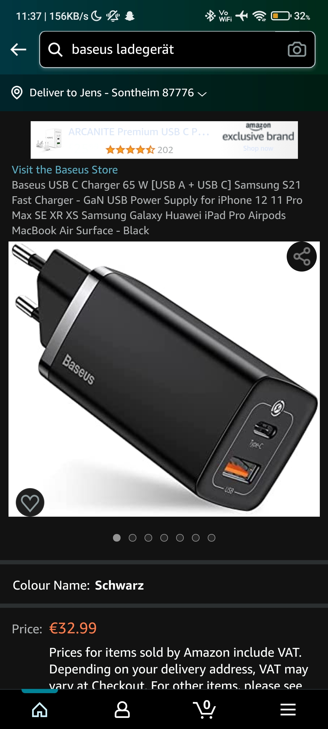

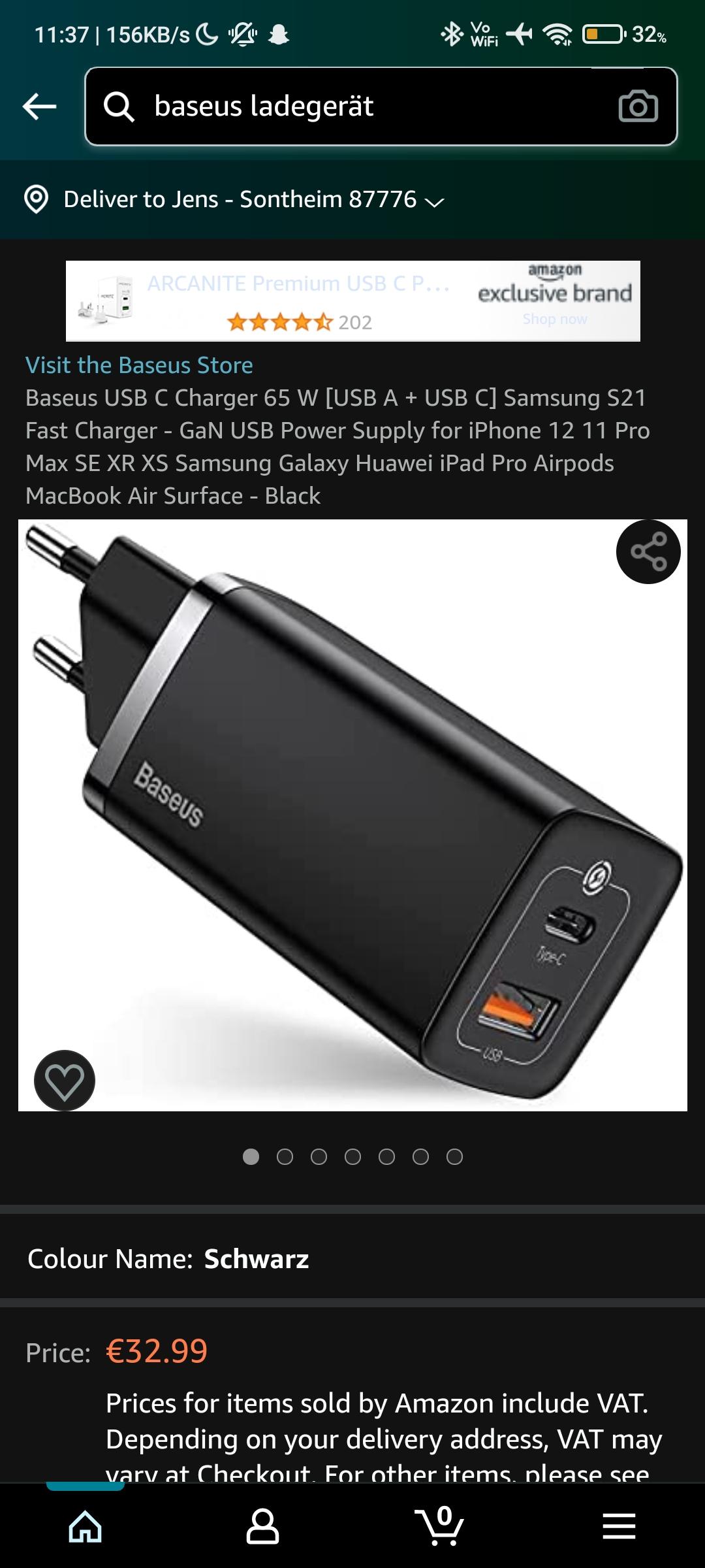

Screenshot_2021-08-26-11-36-08-484_com.amazon.mShop.android.shopping.jpg d
Das hier habe ich zum Beispiel. Bin sehr zufrieden und ist auch sehr gut verarbeitet.
Ich würde das hier dem Ugreen nachziehen, es sei denn der Preis von diesem hier fällt wieder wie so manchmal unter 20€.
Die Baseus haben aber dementsprechend sehr schlechte Bewertungen, das Ugreen macht wirklich nen guten Eindruck und haben auch QC4
