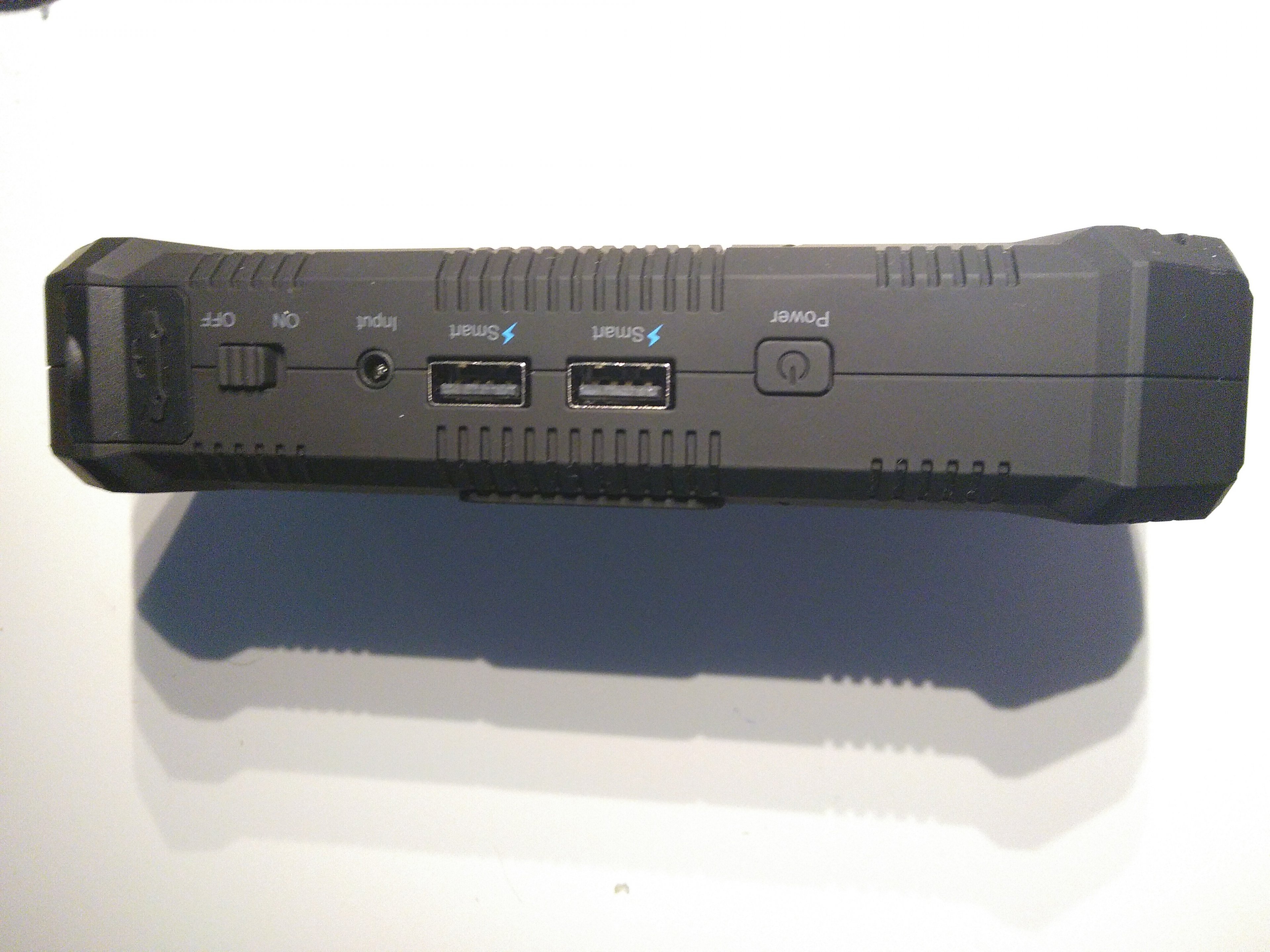

hmm okay, Das universalnetzteil ist angekommen und hat einen Passenden Adapter ... bleibt nur noch die frage was jetzt Plus und was Minus ist ... die Anleitung ist leider nicht ganz eindeutig. dort ist nur ein Ausgefülter Kreis in der Mitte und ein Kreisumris ausendrumherum und ein Pfeil zeigt in den Zwischenraum zwischen den Kreisen :) falls damit keiner was anfangen kann mach ich nacher mal ein bild davon :)
Mach mal ein Bild davon.
Der Regelfall ist "Center Positive", also das der PIN in der Mitte Plus, und der Kontakt aussen Minus ist.

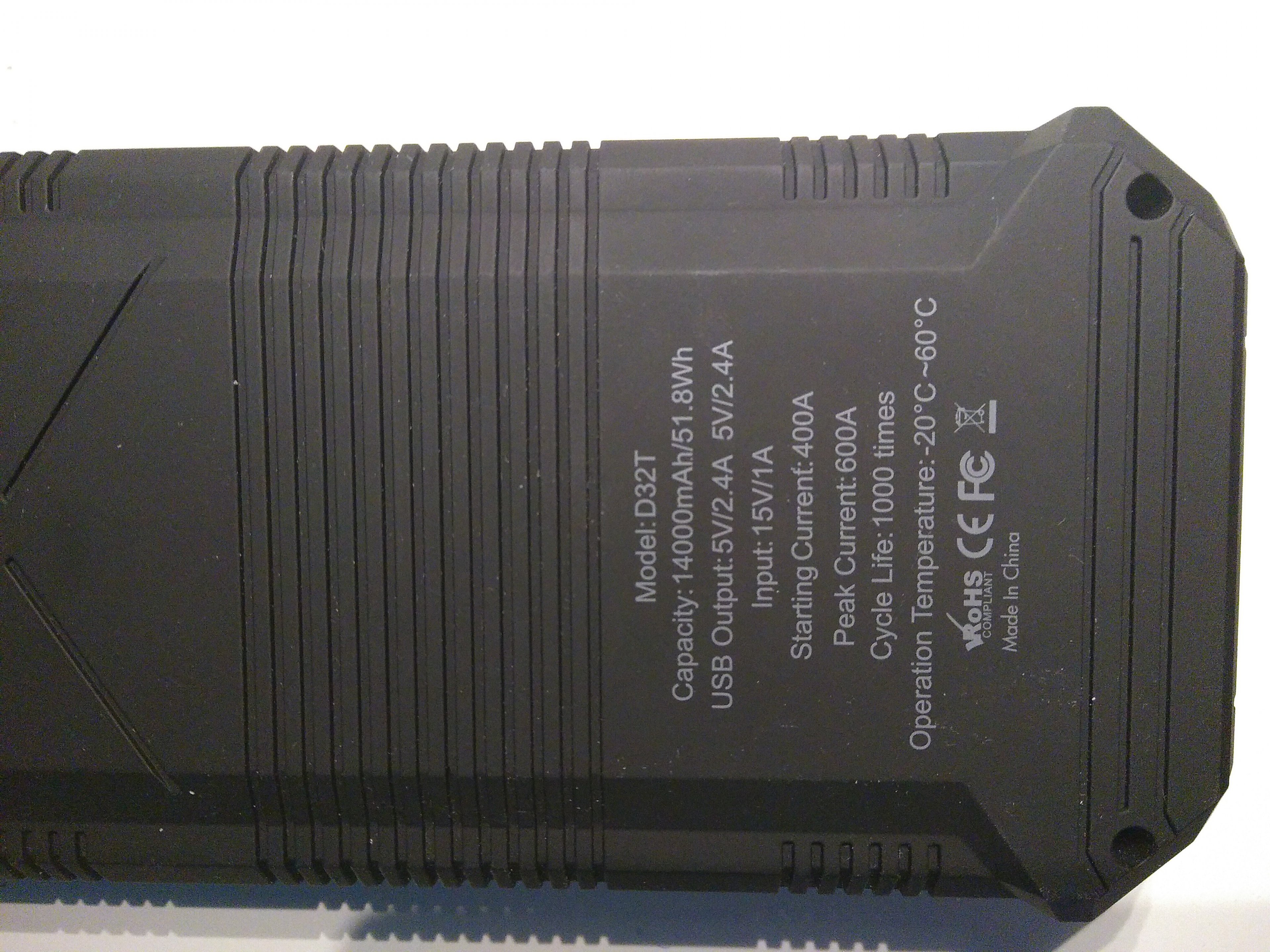

hier ich hoffe ihr könnt damit mehr anfangen
die kenne ich die habe ich nirgends gefunden ... hab echt überall gesucht das ist leider der einzige hinweis den ich gefunden habe :(

Hast du mal eine genaue Modellbezeichnung?

Das Modell heist D32T und die Anleitung Oben ist das einzige was ich finde ... dort ist bereits ein USB C angegeben

Aber andererseits frage ich mich ernsthaft wie zum teufel ich einen so kleinen Anschluss irgendwie durchmessen soll? gefühlt sind die Nadeln dicker als der anschluss der da rein muss :(
Kannst Du das Gehäuse öffnen und dann an der Platine sehen, wie die Aufladebuchse gepolt ist?
