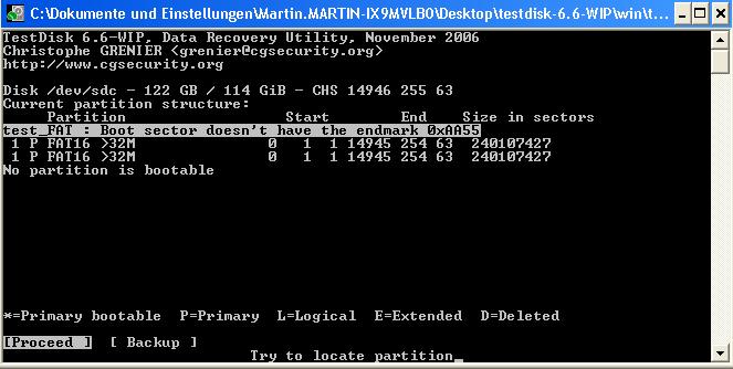

Starte Testdisk bestätige bei dem Log-Datei-Screen mit Enter, wähle deine betroffene Festplatte aus und bestätige mit Enter, bestätige bei Partition Table Typ Intel, bestätige bei Analyse mit Enter und setze mir einen Screenshot.
Bestätige bei Proceed und setze mir auch einen Screenshot.
Bestätige weiter bis du zum Menü kommst wo unten steht [Quit] [Search] [Write] und gehe mit dem Pfeil auf [Search] (tiefere Suche) und lasse es laufen.
Setze mir auch einen Screenshot.
Die betroffene Partition sollte wenn du den Screen machst markiert sein.
Markiere mal die betroffenen Partitionen und drücke p auf der Tastatur ob deine Daten angezeigt werden oder eine Fehlermeldung.
Zurück kommst du mit q drücken.
Teile es mit.

Bild 2: Proceed
Nach Proceed will oder soll er doch die zylinder anlysieren. macht er, aber das dauert ewig. das heisst ich komme nicht auf QUIT SEARCH oder WRITE.
Viele Grüsse Martin

So ewig kann es nicht dauern!
Normal solltest du es fertig laufen lassen.
Es gibt sicherlich einen Weg das du während dieses scans auf Stop gehen kannst.
Dann bist du gleich am nächsten Screen, aber ohne Partition.
Wenn du dann mit Enter bestätigst, solltest du unten das Menü Search sehen.
Dauert aber auch.
Viele Grüße
Fiona

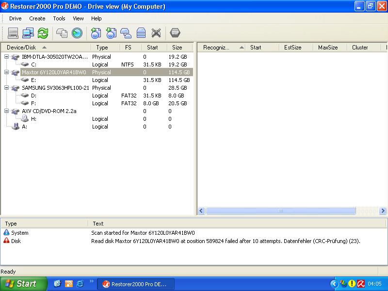

Hallo!
Habe mir Restorer 2000 deme runtergeladen. Habe auf scan geklickt und dann zeigt er mir auch fehler an (siehe Screenshot).
viele Grüsse
Martin

Ich sehe nur den einen Fehler!
Bekommst du noch mehr?
Lasse den scan mal laufen.
Teile es mal mit.

Hallo!
Wenn ich den scan laufen lasse kommen noch mehr Fehler. Ich werde noch ein Screenshot nachreichen wo der scan länger gelaufen ist.
Viele Grüsse
Martin
Versuche es auchmal mit Scavenger und teile es mit.
Wenn der auch Fehler bringt, versuche es auchmal unter Dos (andere Speicherverwaltung) ob die dann weg sind.
Wäre mit www,uneraser.com .
Dazu kann auch eine Testversion direkt als Iso für eine CD runtergeladen werden.
Überprüfe auch mal das Kabel (wechsel es mal aus) und den Arbeitsspeicher, da CRC (Cyclic Redundancy Check) auch viele Ursachen haben kann.
Zum prüfen des Arbeitsspeichers mache es mal mit Memtest86+.
https://www.computerbase.de/downloads/systemtools/memtest86-plus/
Teile es mal mit.
Viele Grüße
Fiona
