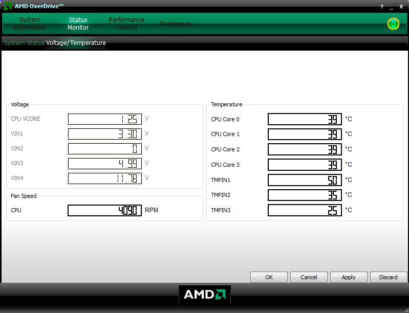

zum thema chipsatz temperatur ...
sin das die TMPIN 1/2/3 die im Overdrive angezeigt werden oder wie ...

bei mir steht im AO eine temperatur (TMPIN1) die mir bissl warm vorkommt ... was is de das und wie warm darf die höchstens werden?
@Threadsteller: Die genaue höchst Temperatur findest du bei AMD in den Specs. Da sollte man aber mindestens 5-10° toleranz abziehen.
Beispiel: 72° ist die höchst temp von AMD angegeben. Sprich der Sensor sollte auch bei korrekter Auslesung nie mehr wie 62°/67° (kritisch) anziegen.
