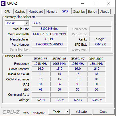

CPU-Z Zeigt folgende Werte beim Ram:
Ist das OK oder muss ich bezüglich der Frequenz im BIOS/UEFI noch was einstellen?

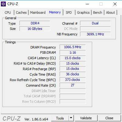

Jo, das Ganze ist etwas langsam :-) 1066 statt 1500mhz.
Such mal nach XMP im Uefi. Damit läuft der RAM auf den vom hersteller spezifizierten Takt.

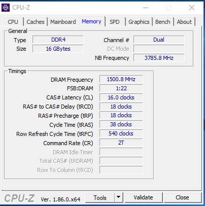

Genau so wie bereits gesagt im BIOS/UEFI den RAM auf XMP einstellen, dann läuft er mit den genannten Vorgaben ( Im Screent sollte dann statt 1066 ...1500 stehen.
Alles ganz einfach! XMP an und der RAM rockt. :D

Ich hatte es heute mittag eingestellt und konnte damit genau einmal booten (dabei habe ich den Screenshot gemacht).

Der System Start funktioniert dann zwar trotzdem aber CPU-Z zeigt wieder 1063 MHZ an.
