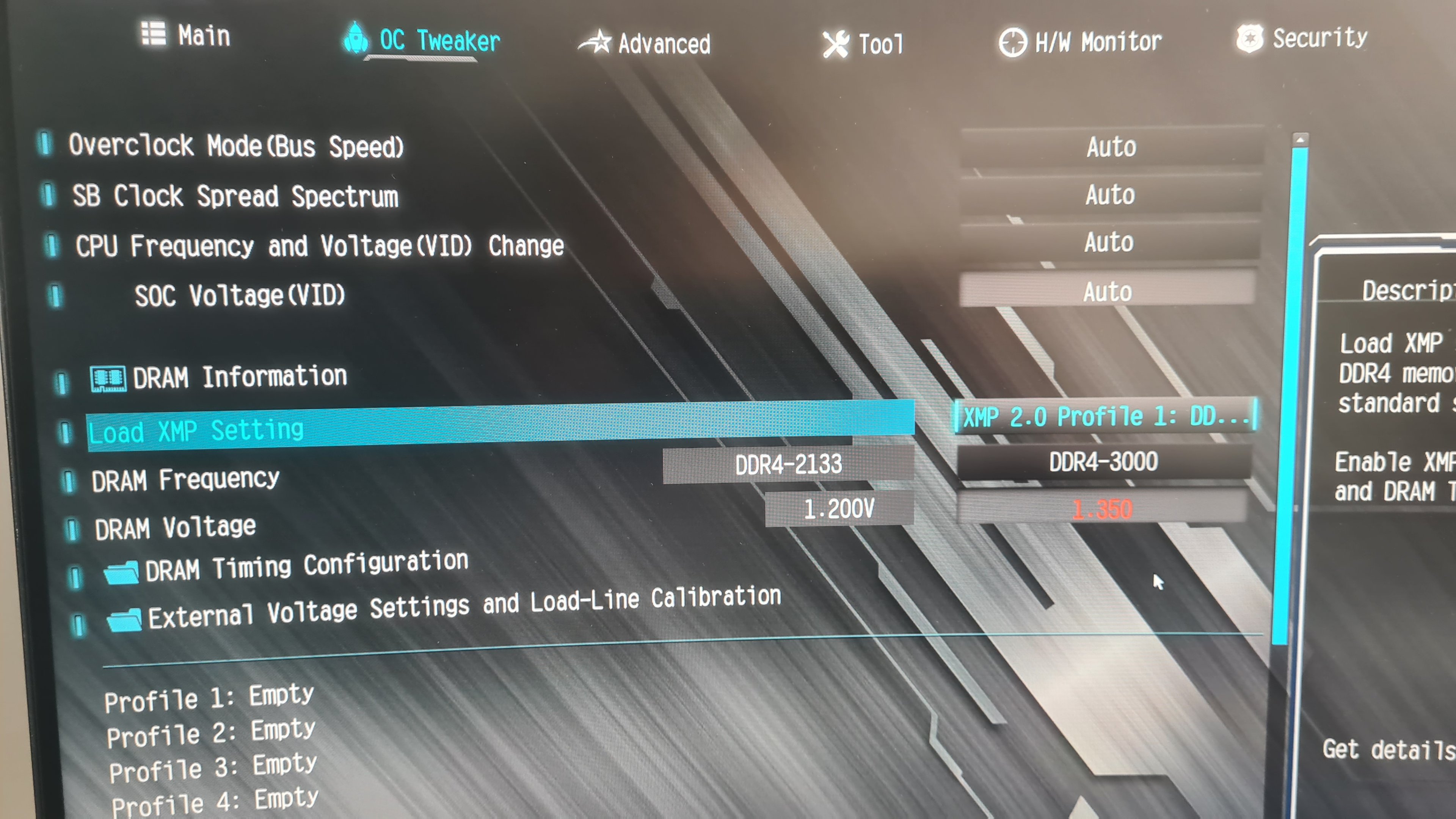

Hallo ich habe den G.Skill Aegis 3000mhz habe aber im Taskmanager nachgeschaut und dort steht nur 2133mhz oder sowas also bin ich ins Bios und wollte die XMP Einstellung anmachen. Jedoch ist das dann bei Voltage rot ist das in Ordnung oder soll ich das lieber runtermachen?

Die 1,35V sind so vorgesehen und für XMP korrekt. Du musst eigentlich nur auf "Load XMP Setting" gehen, das Profil für 3000 auswählen und speichern/neustarten.
Dann beobachten, ob der PC danach sauber startet oder vielleicht mehrmals erfolglos versucht zu booten und XMP wieder rückgängig macht.
Motorrad schrieb:
Lade das XMP- Profil und dann kannst du ja mal testen, wie weit du mit der Spannung runtergehen kannst!
Laden ja, Spannung so lassen wenns eine Intel CPU ist. Sollte es eine AMD CPU drin sein dann bitte die Spannung auf 1.36v erhöhen.
