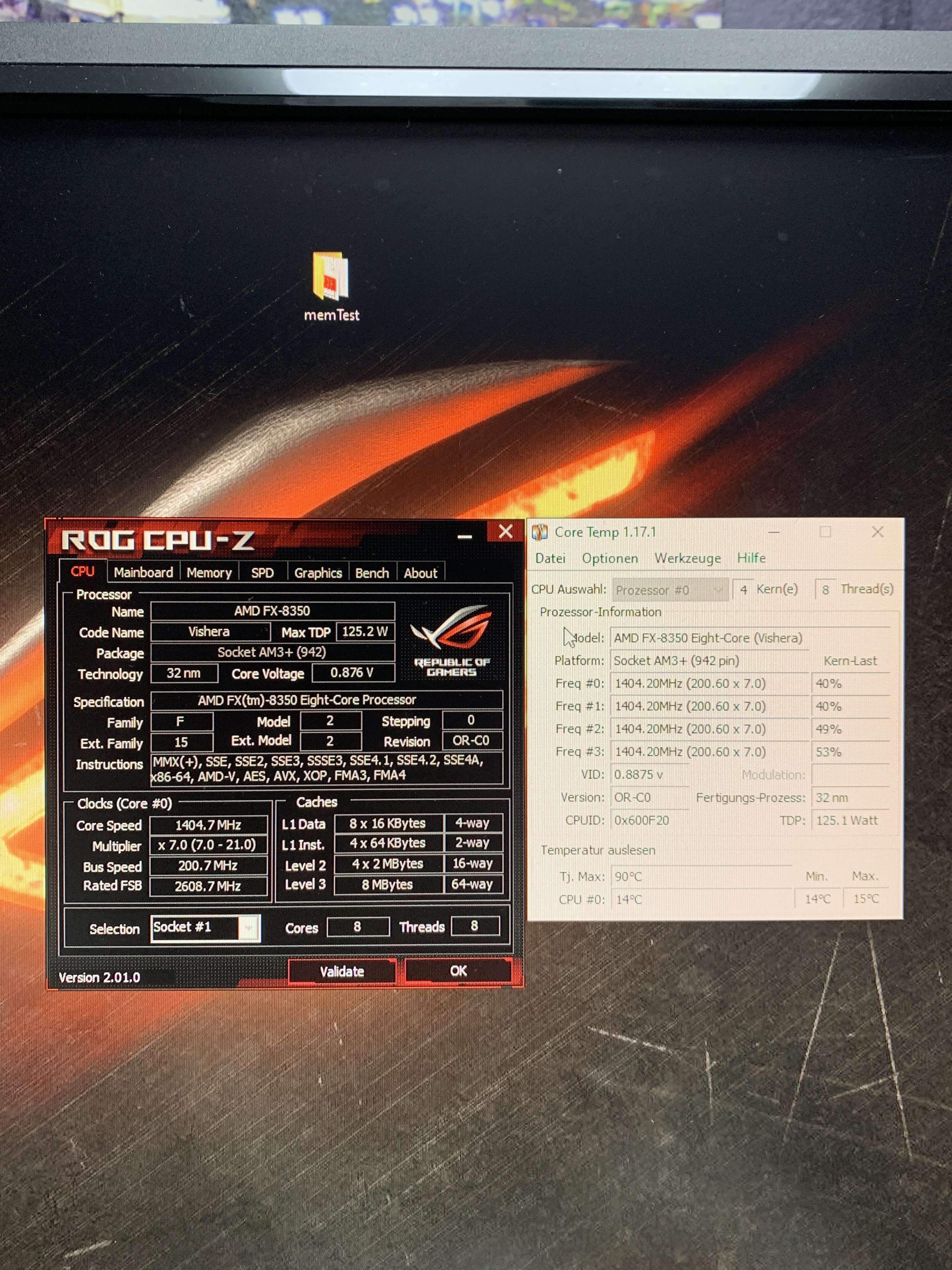

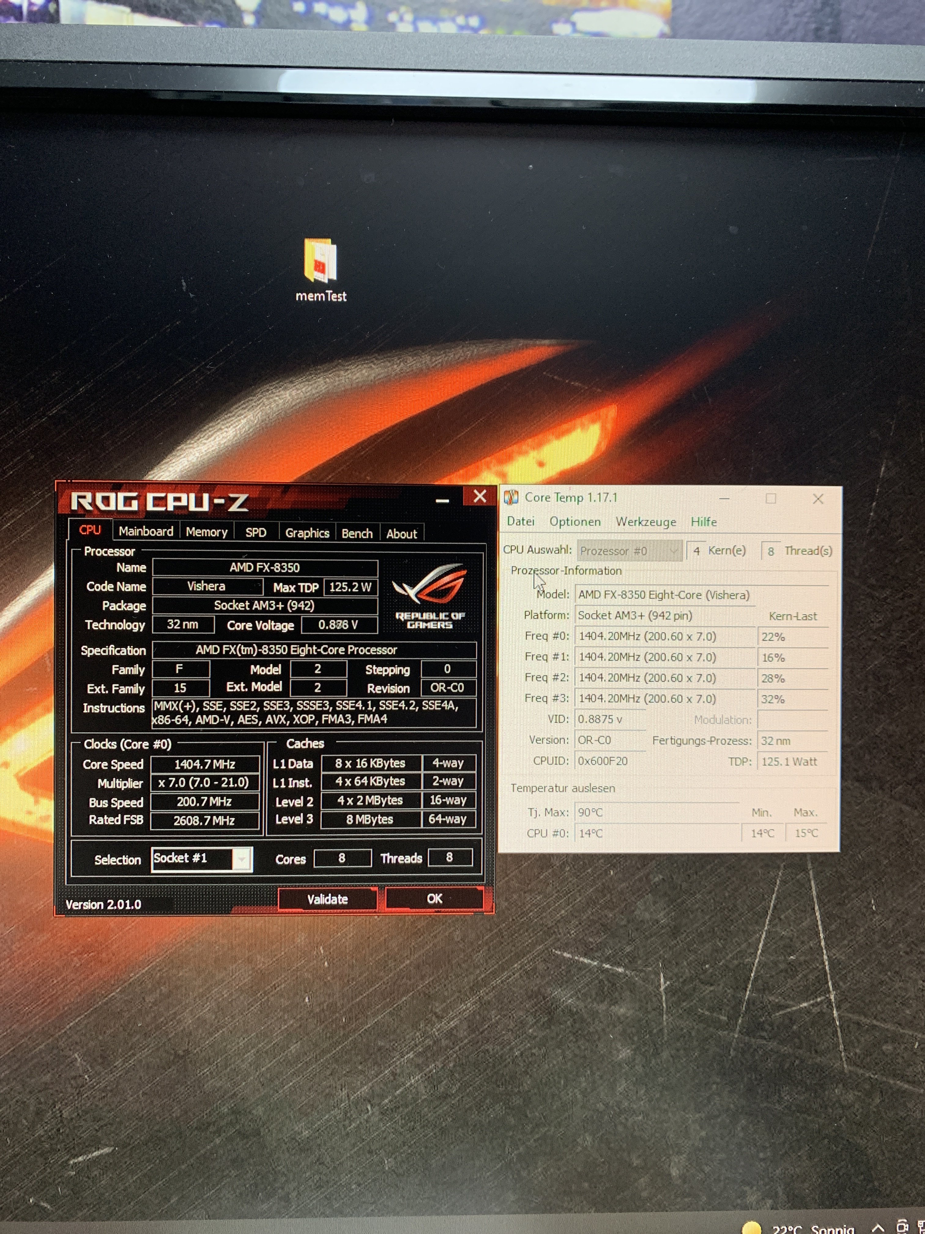

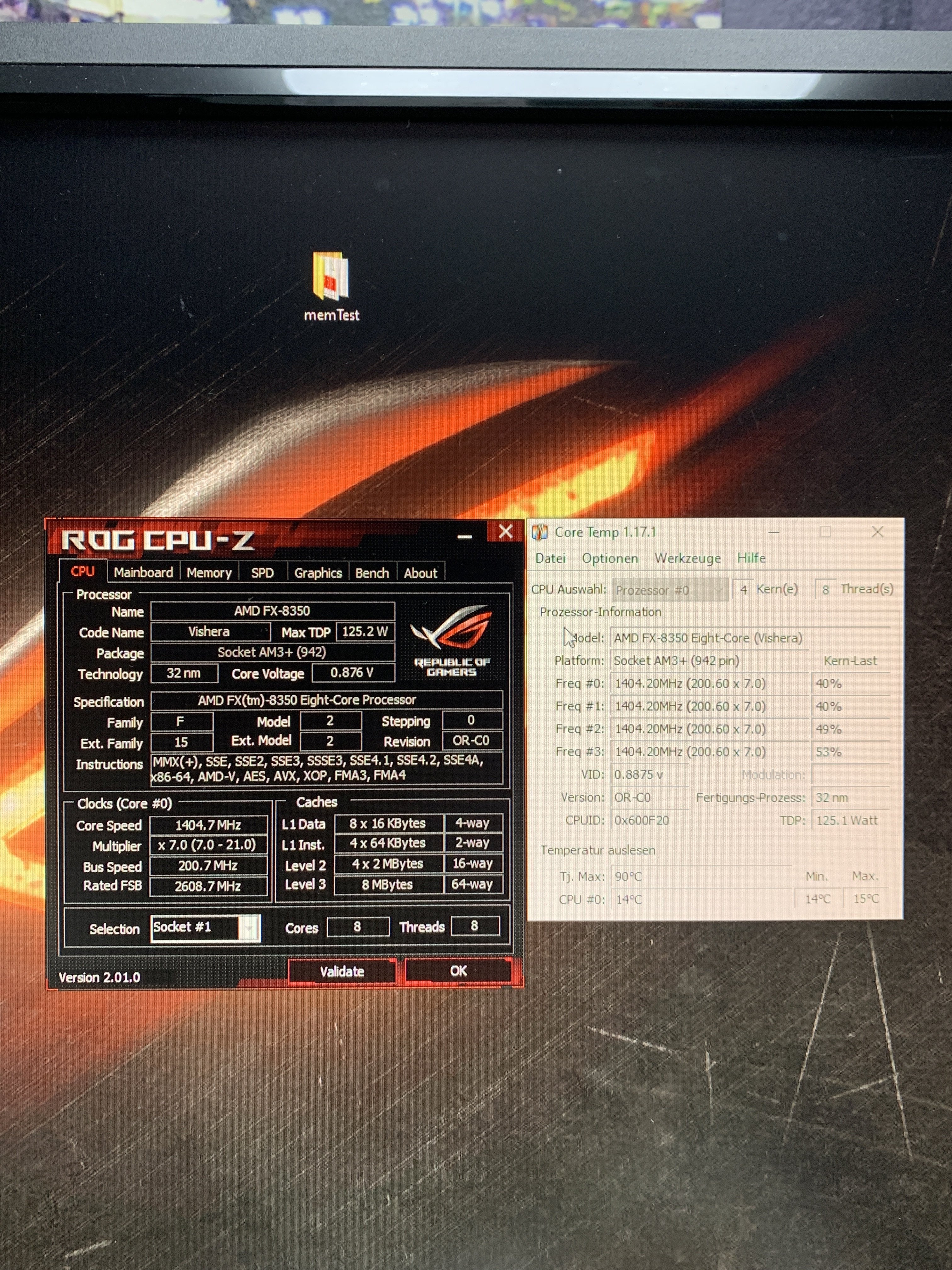

Bruce_Willis schrieb:
Bitte einmal Takt und Temperaturen der CPU hier posten.
Hier kenne mich absolut nicht mit dem Programmen aus hoffentlich könnt ihr mir helfen damit
@FilipPeric:
ach, da war ja was bei den FX-CPUs. 14°C:freak::lol:
bitte mal die in #19 verlinkte anleitung durcharbeiten.
sind 1,4GHz nicht viel zu wenig? sieht hart nach throttling aus
Ja klar das dachte ich mir ja auch aber keiner kann mir helfen was soll ich bitte mit nur 1,4GHz machen? Basistaktrate bei der FX8350 ist eigentlich 4,0GHz
Die 1,4GHz sind der normale Leerlauftakt bei FX-Prozessoren. Das sollte bei standardmäßig eingestellten Energiesparmodi genau so aussehen, wenn keine Last anliegt.
Wenn du ein Spiel / irgendeine andere Anwendung startest, sollte er aber auf die 4GHz hoch takten.
