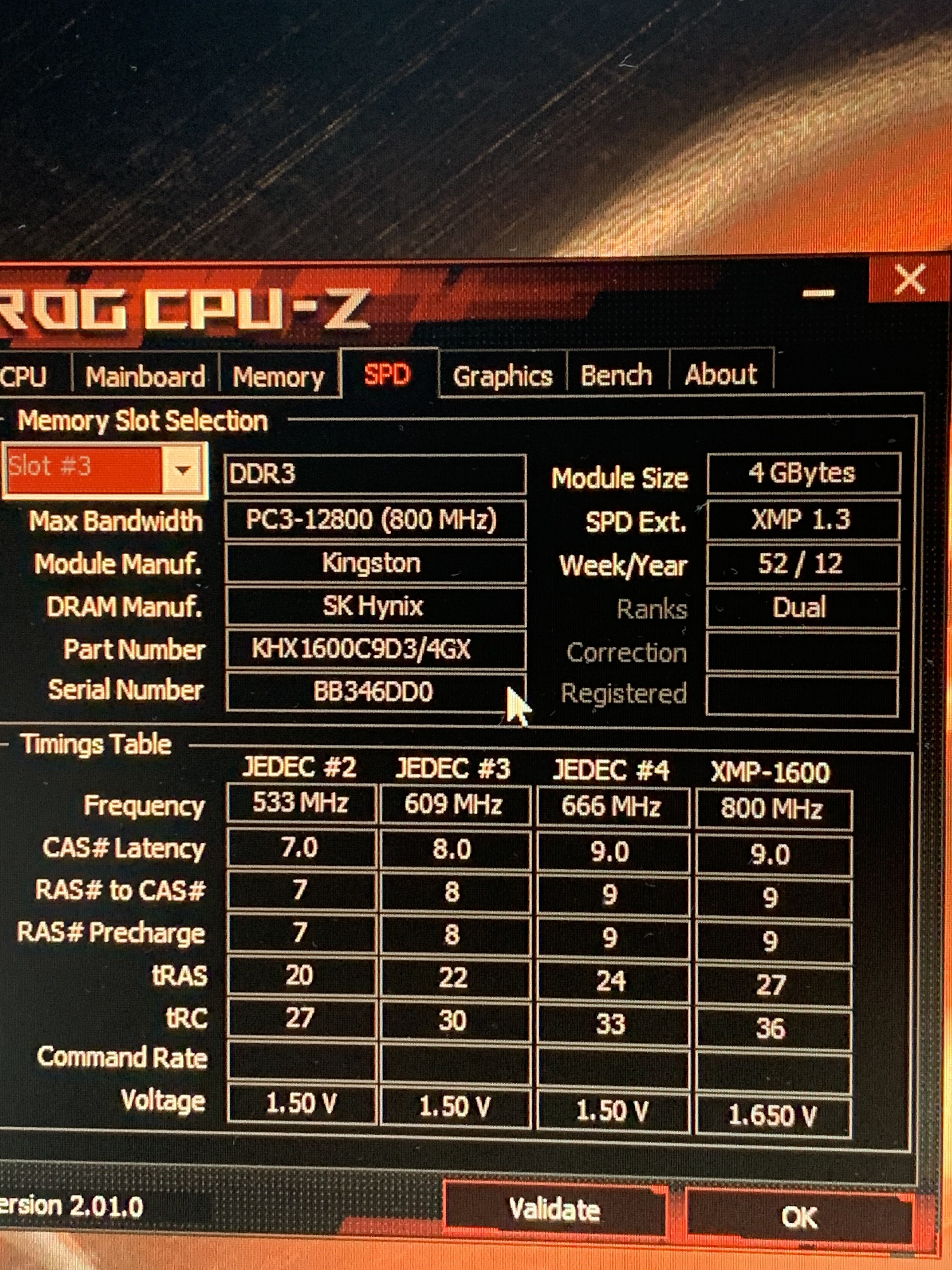

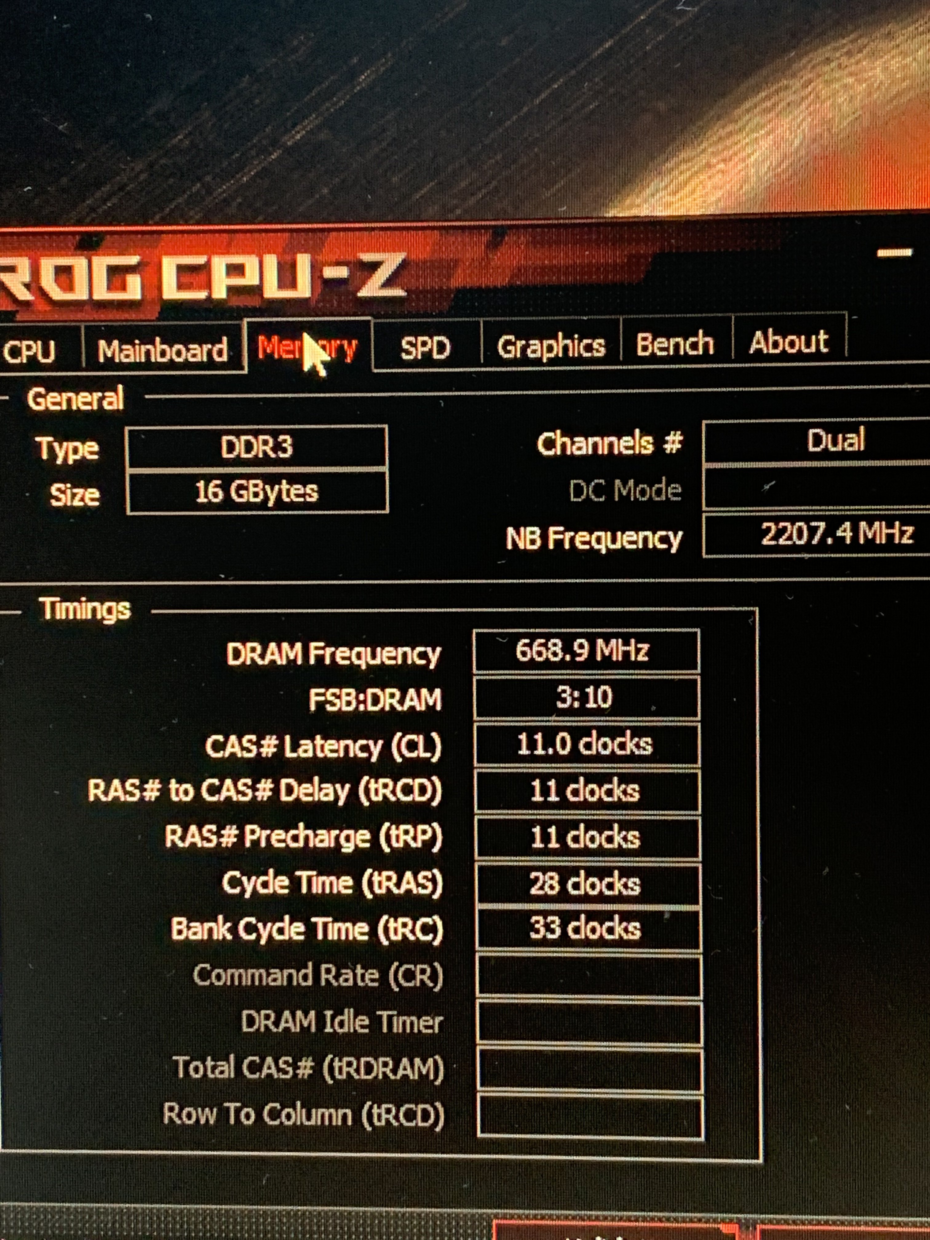

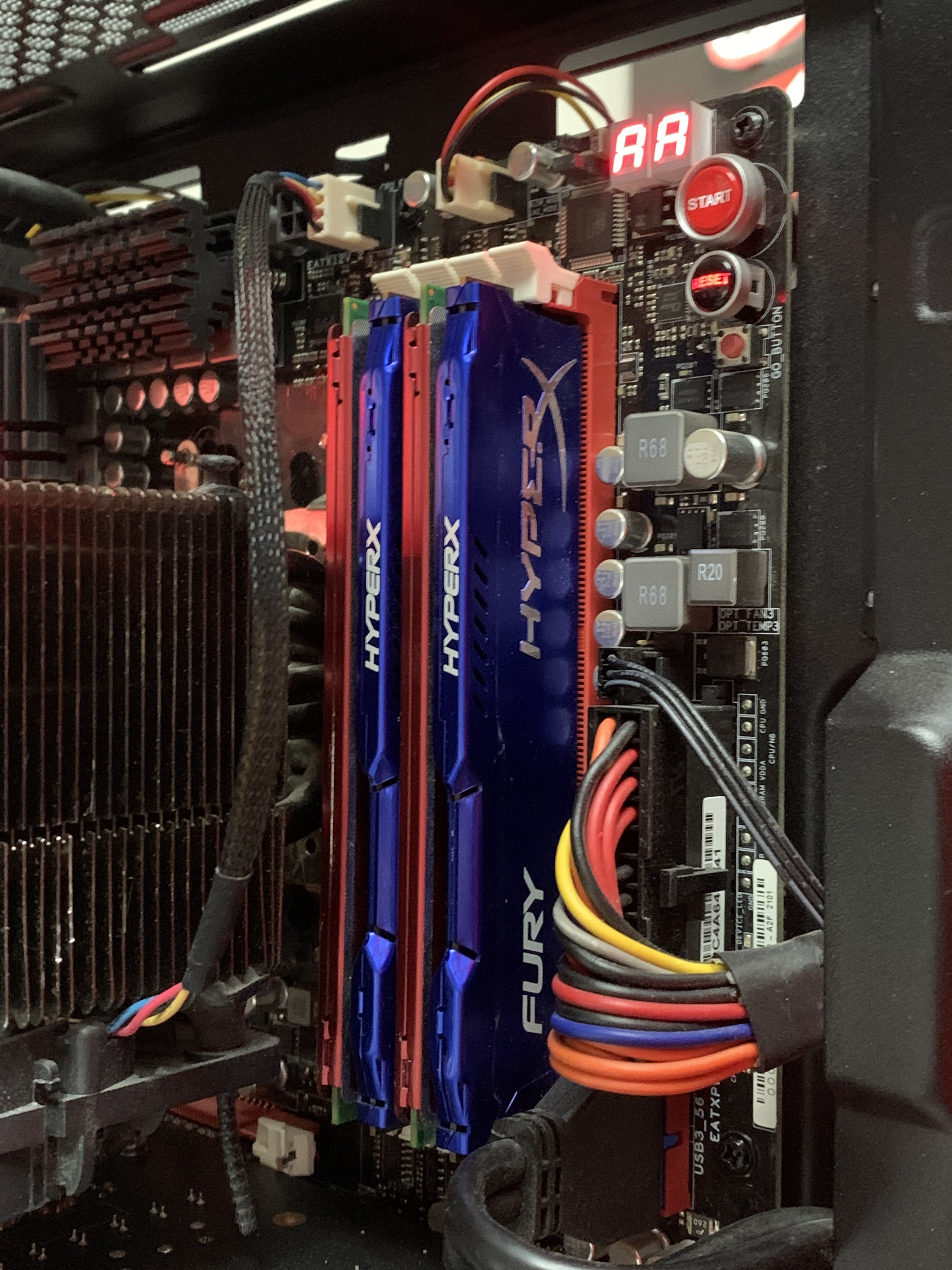

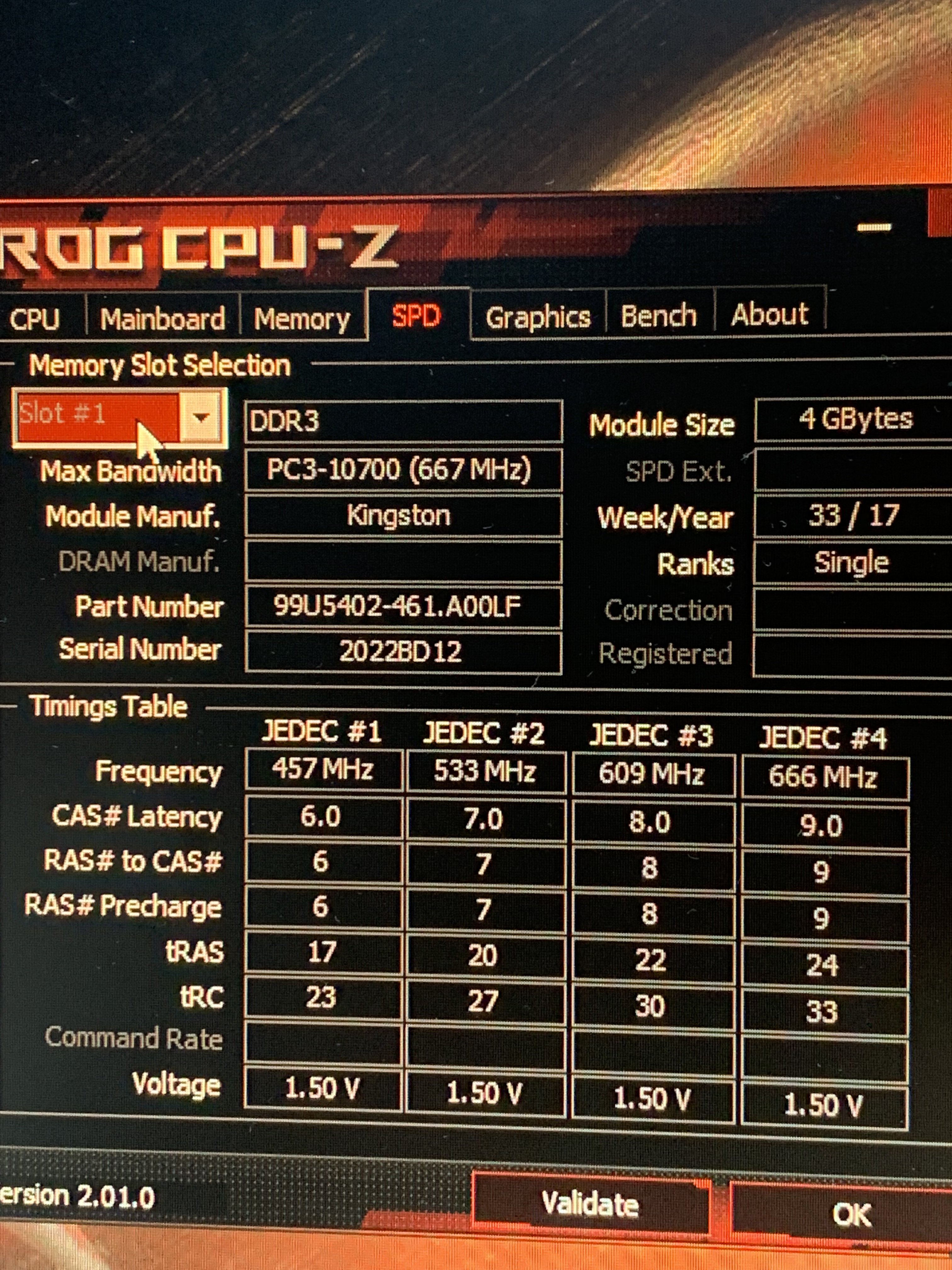

1.) Hey hätte ne frage zum RAM ob der richtig so ist, mein PC läuft derzeit noch sehr sehr langsam mit daweil noch auf Fehlersuche wollte euch jetzt mal zur Sicherheit fragen ob die richtig sind
Slot #1 & #2 sind Single und #3 und #4 Dual
Beim Reiter „Memory“ steht aber allgemein Dual ist das richtig so eingestellt.
2.) Mein PC läuft richtig langsam habe eigentlich alles schon gemacht werde heute Windows neuaufsetzen kann das eventuell die Fehler beheben?
DANKE FÜR EURE HILFE!
Habe 16GB HYPERX Fury Kingston

Sofern es auf dem Board einstellbar ist, wäre XMP 800 (DDR3 1600) mit CL9 richtig.
Aktuell läuft der Speicher auf 668 (DDR3 1333) CL11, also langsamer als möglich
EDIT: Was ich schrieb stimmt nicht ganz, du hast ja gemischte Module, also maximal der größte gemeinsame Nenner möglich. Dann läuft der Speicher aktuell schon vom Takt richtig, nur CL11 ist höher als die möglichen CL9.

du hast 2x4GB 1333 CL9 und 2x4GB 1600 CL9, aktuell läuft der mit 1333 CL11.

MischRAMbestückung, da geh ich davon aus, dass das Mainboard die stabilsten Einstellungen wählt, die beide RAMs fahren können. 10700riegel mit 12800ern. max 667MHz 9-9-9-x

Hi Filip,
zunächst ist folgendes festzustellen: Es herrscht durch die Verwendung von 2 unterschiedlichen RAM-Kits ein (in vielen Fällen) ungünstiger "Mischbetrieb" vor. Kit #1 ist auf 1333 MHz, wohingegen Kit #2 auf 1600 MHz ausgelegt ist. Für einen reibungslosen Betrieb richtet sich in so einer Konstellation der schnellere Kit immer nach dem langsameren Kit, da beide Speicherkanäle mit demselben Takt operieren (müssen). Somit "bremst" das langsamere 1333er-Kit das taktseitig schnellere 1600er-Kit aus.
RAM ist allerdings mehr als nur die reine Taktangabe, wichtig sind in diesem Zusammenhang auch die primären und sekundären Timings des/der Kits. "CL" gibt die CAS-Latenz an, sprich, die Zeit (in Taktzyklen angegeben), nach welcher ein bestimmter Vorgang (wieder) durchgeführt werden kann. Grundsätzlich sind bei diesen Angaben niedrigere Werte die schnelleren/besseren Werte.
In der Timings-Tabelle kann man ablesen, bei welchem MHz-Takt der Hersteller welche Timings "garantiert" bzw. auf welche Timings der RAM bei welchem Takt werksseitig vom Hersteller ausgelegt wurde.
Bei Kit #1 (1333 MHz Standard-Maximaltakt) sind bei 1333 MHz (667 MHz x 2 da DDR=Double Data RAM) vom Hersteller 9-9-9-24 vorgesehen, bei Kit #2 (1600 MHz Standard-Maximaltakt) sind laut Tabelle vom Hersteller bei einer effektiven Taktung von 1333 MHz (667 MHz x 2) die Primärtimings 9-9-9-24, bei einer effektiven Taktung von 1600 MHz (800 MHz x 2) die Primärtimings 9-9-9-27 vorgesehen.
Laut den Angaben beim Reiter "Memory" laufen beide Kits im Moment (richtigerweise, da Mischbetrieb und schnellerer RAM richtet sich auf das Niveau des langsameren Kits aus) mit 1333 MHz, allerdings nicht mit den bei beiden Kits für 1333 MHz spezifizierten Primärtimings von 9-9-9-24, sondern lediglich mit langsameren Primärtimings von 11-11-11-28.
Normalerweise aktiviert man im BIOS des Rechners die Option "XMP", so dass der PC selbständig die korrekten Primärtimings aus dem SPD-Chip (ein kleiner Chip auf den RAM-Riegeln, in denen die Hersteller die Timings in Anhängigkeit von der Taktung hinterlegen) auslesen und dementsprechend automatisch richtig einstellen kann.
Es bleiben nun 2 Möglichkeiten: Entweder Du aktivierst im BIOS das XMP-Profil oder aber Du musst manuell die richtigen Primärtimings 9-9-9-24 bei 1333 MHz Takt einstellen.
Die 4 Werte (9-9-9-24) sind: CL - tRCD - tRP - tRAS
Viele Grüße =)
