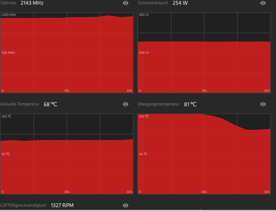

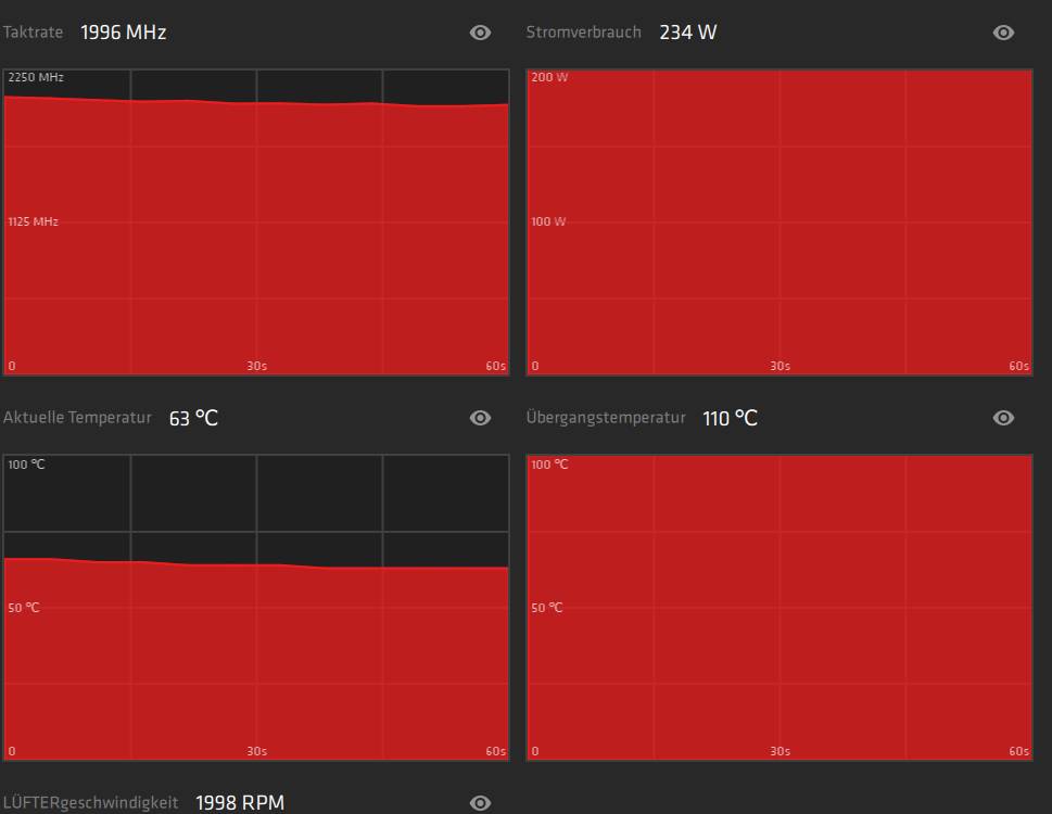

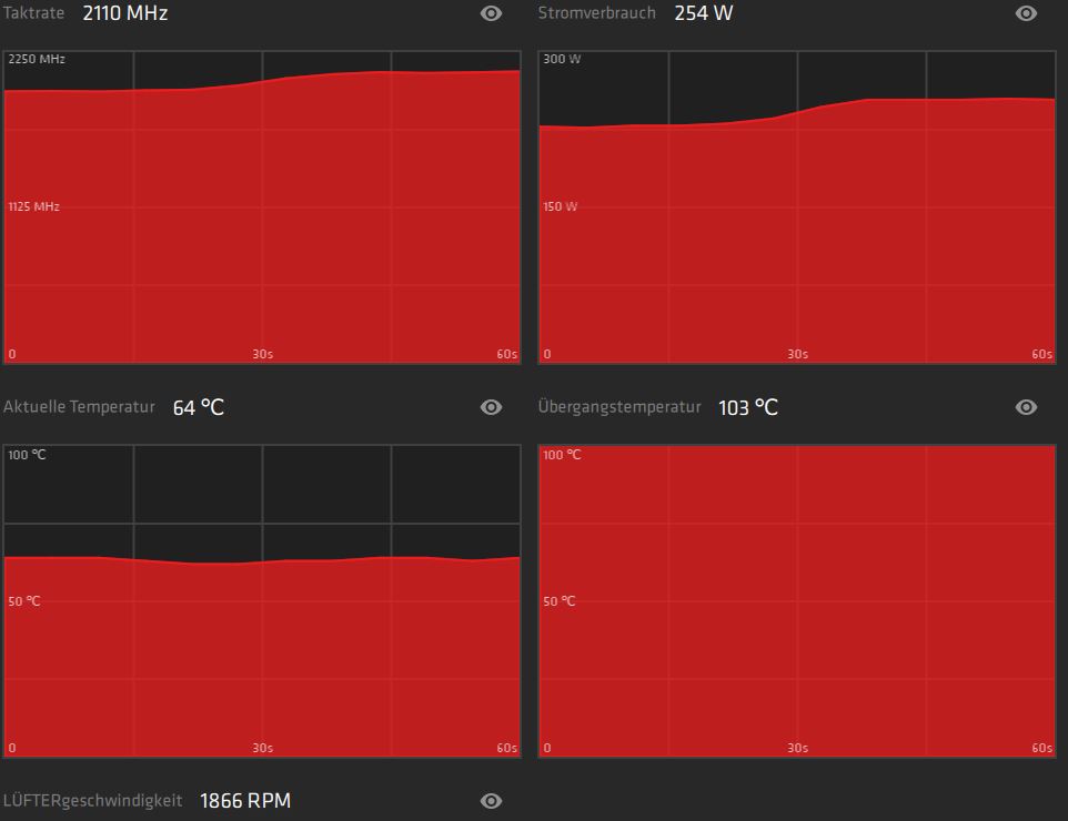

Edit: Screenshots
erstes Bild: stehend Vertikal, Anschlüsse nach oben
zweites Bild: Case hingelegt, Karte jetzt horizontal, Kühler "hängend" -> zu sehen ist dass die Leistungsaufnahme und GPU Freq. steigt
drittes Bild: Junction Temp sinkt
