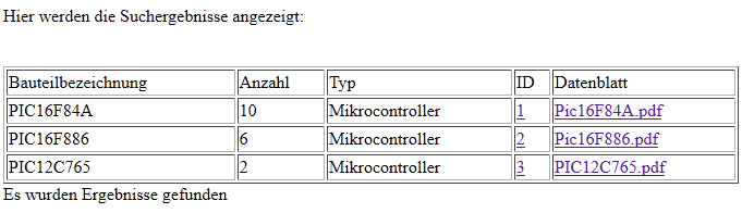

Das ganze sieht dann z.B. so aus:
wenn ich jetzt auf eine ID eines bauteils drücke, dann soll diese ID in der variablen $IDsend gespeichert werden, dass ich diese via URL übergeben kann. über eine session-ID oder cookies möchte ich es nicht machen, da wir auf cookies usw. verzichten wollen. mein problem ist, dass ich vorher ja nicht weiss in welcher zeile der benutzer später den link zu -seinem- bauteil anklickt, und ich weiss ja auch nicht wieviele bauteile die suche ausspucken wird. um es mal plump zu formulieren: "ich will dass der name des links, den der benutzer anklickt, in der variable $IDsend gespeichert wird".

sry, stehe grade aufm schlauch. ich hab doch den link usw. schon ... ich will doch nur der variable $IDsend den wert der ID in der entsprechenden zeile zuweisen ...
nachdem die letzte zeile ausgegeben wurde, steht in der variablen $ID noch der wert der letzten zeile ... (falls das was hilft)
Ich glaube du hast da einen Denkfehler. Du musst einfach machen:
Code:
echo    '<td><a href= '. $changedatalink. $ID.' > '. $ID . '</a></td>';
Dann erzeugt er für jede ID einen eigenen Link, der wiederum die ID enthält.

deine lösung gefällt mir, nur woher weiss das programm dass die variable ID im link für die entsprechende zeile auch die richtige ID enthält?

Ehrlich gesagt, verstehe ich deine Frage jetzt nicht. Kann natürlich auch sein, dass ich die ganze Sache falsch verstanden habe.
Die $ID kommt doch direkt aus der Datenbank. Wenn du die an die URL anhängst, weisst du im changedata.php dann, welche Row geändert werden soll.
hm ... macht sinn - werd ich gleich ma probieren^^
edit:
funzt :D - tiptop^^ danke ... oh man, und danach google ich 2 tage lang ohne was brauchbares zu finden ... werd mich bestimmt nochma wegen irgendwas andrem hier melden ;) ^^
