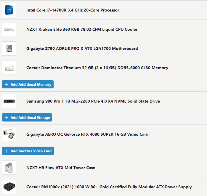

Hallo liebe Community,
ich habe mir vor paar Tagen ein PC gebaut, es läuft alles Super, bis ich gemerkt habe das ich bei League of Legends auf ein Problem stoße. Ich habe bis jetzt auch keine anderen Games gezockt, das ich viel am Arbeiten bin. Mir wäre es nicht aufgefallen, wenn meine RAM Stick keine LEDs hätten, daher gehe ich davon aus, das es an den RAM Stick liegt. Erstes Problem die LEDs der RAM Sticks fangen an zu laggen und bei League of Legends bekomme ich ab und zu ein Freeze für 4-5 Sekunden, die RAM LEDs Freezen dann mit. Wenn ich beim Zocken ein Youtube Video anschaue, fängt dies auch an zu Laggen. Wenn ich LoL minimiere, läuft das Video ganz normal weiter. Die CPU läuft auf 30 Grad und GPU auch so 33-35 Grad.
Ich habe über die iCUE Software versucht die RAM Stick zu beobachten, aber nichts auffällig gefunden. Die Sticks sind auf 32-33 Grad und die Auslastung liegt bei maximal 12 GB von 32 GB.
Ich habe gedacht es würde an XMP liegen, hatte die RAM Stick auf 6000 MT/s, aber selbst wenn XMP Disabled ist, habe ich das Problem.
Freue mich auf die Hilfe von euch und vielen Dank.
Mein Setup
iCUE Software
