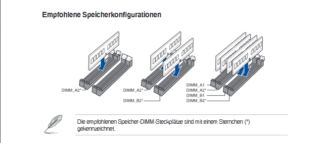

Wenn du 2 RAM Module verwendest, dann die unbedingt in Slot A2 + B2 stecken!
