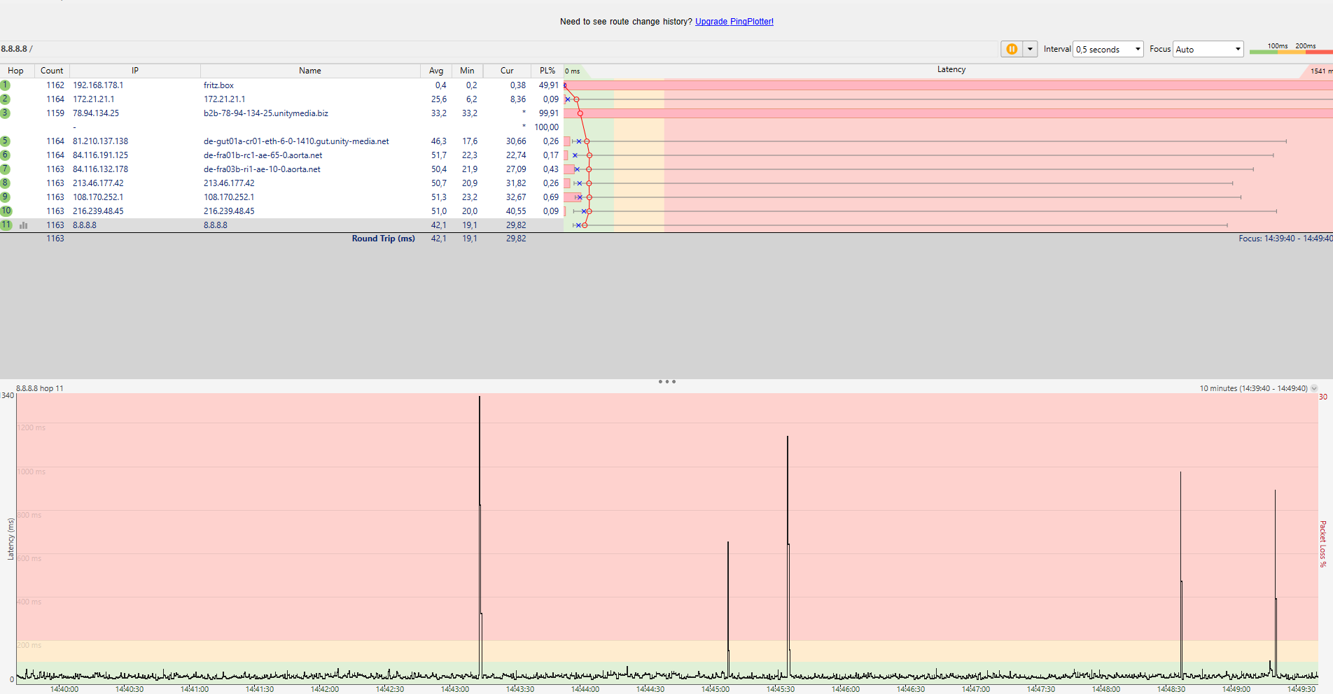

Und zwar habe ich in mehr oder weniger Regelmäßigen Abständen wirkliche Lagspikes in Spielen. Egal ob FPS oder Mobas. Ich denke auch, dass ich weiß wo dran es liegt. Und zwar bekommen wir seit einiger Zeit Internet über Richtfunk(DSL 16000). Wir haben das gewählt, da wir sonst nur DSL 384 hätten, was definitiv zu wenig ist. Nun zu meiner Frage. Liegt das wirklich am Richtfunk und wenn ja, wieso geht es immer wieder normal und dann plötzlich so ein Highping?
Ich weiß nicht, ob es wirklich Paketverlust ist. Der Ping ist einfach nur sehr hoch zwischendurch.
So sieht es etwa aus, wenn ich das mit Pingplotter mal auslesen lasse:
Auffällig finde ich zum Beispiel, dass der HOP "b2b-78-94-134-25.unitymedia.biz" anscheinend einen hohen Paketverlust hat (PL% : The % of packets that were lost for this host). Ich kann noch weitere Informationen liefern, sagt mir nur was.
Der Host antwortet einfach nicht auf Pings. Deswegen wird das so dargestellt.

Laut deinem Screenshot hast du bereits zur Fritzbox einen PL von 50% --> überprüfe die Verbindung zur Fritzbox und auch die Fritzbox.

Ich sehe das genau so, Packet Loss ist nicht das Problem. Beim Zielhost tritt kein PL auf, alles dazwischen ist erst mal egal.
Natürlich die Ping Schwankungen nicht, die treten auch beim Zielhost auf.

Dafür spricht auch, dass die Pingschwankungen beim ersten Hop (172.21.21.1) anfangen, das wird noch im Backbone deines Providers sein, aber hinter der Funkstrecke.

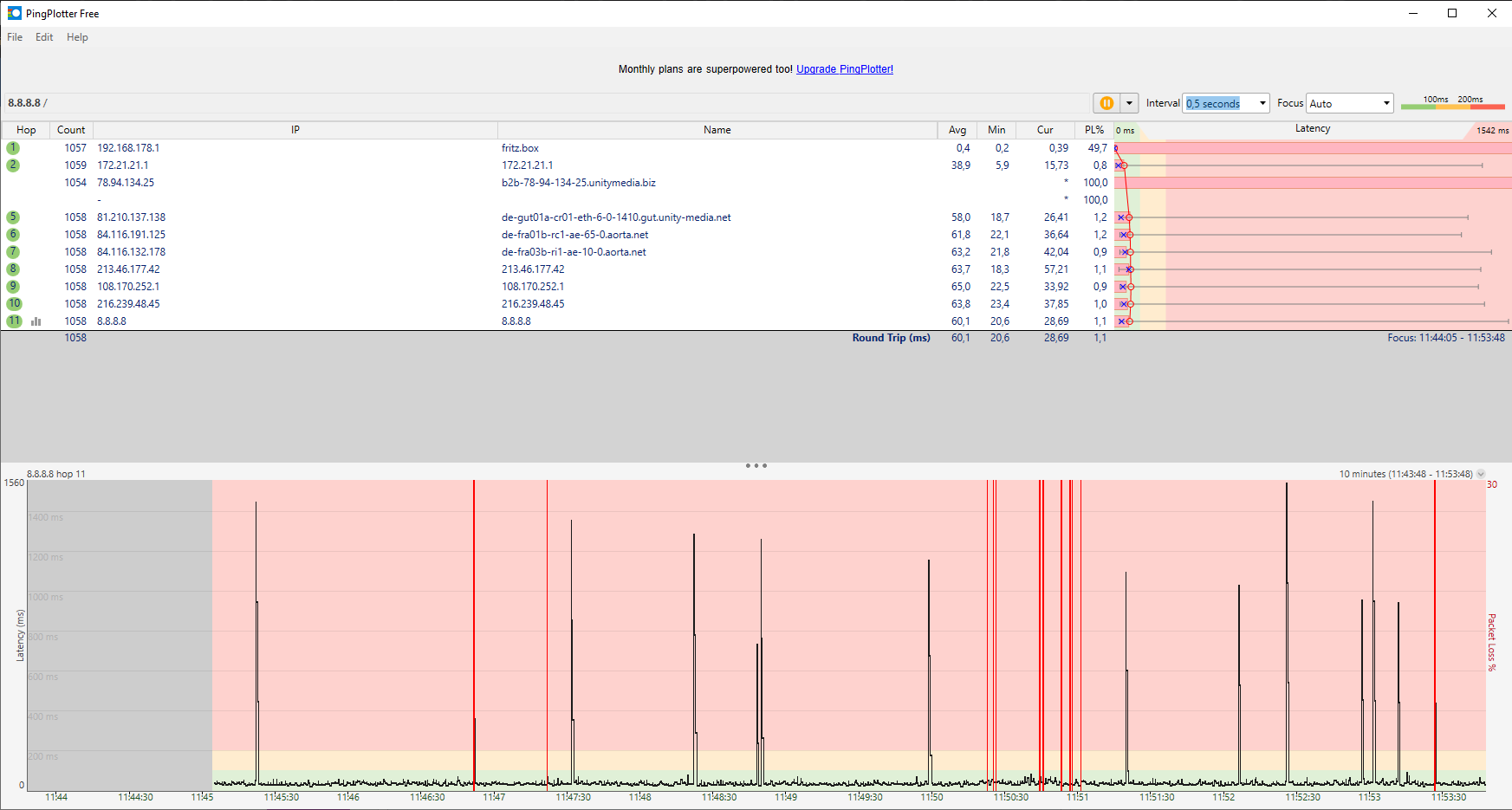

Heute ist es mal wieder ganz schlimm. Für Spiele ist das Internet so gar nicht zu gebrauchen.
Der Paketverlust ist definitv abhängig von der Auslastung, aber das ist doch nicht normal.
