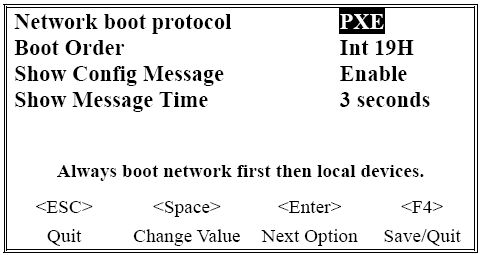

nachdem ich Shift+F10 gedrückt hab erschien folgende anzeige:
(Bild02.jpg)
dort hab ich unter "Show Config Message" ---> "Disable" eingestellt. ...und dann "Save&Quit"
Nun erscheint an der stelle wo vorher Bild01.jpg zu sehen war nur noch für ca. 3 Sekunden ein blinkender Curser und dann erfolgt der Windows Boot.
Das problem ist nun das ich nicht mehr in die Boot Agent Konfiguration hinein komme.
Das GigabitLAN ist im Bios aktiviert.
Eine "Enable/Disable LAN BootROM" Option gibt es im Bios nicht.
Wenn ich an der Stelle des Blinkenden Cursors "Shift+F10" drücke passiert nichts.
Ich habe keine Ahnung wie ich das Rückgängig machen kann.
Für jeden Tip wäre ich sehr Dankbar.

Problem Gelöst !
Nachdem ich den Realtek Support kontaktiert hab, schickten sie mir eine eMail mit einem Programm namens: "PG8168.EXE" gepackt in einer "PG8168.121.ZIP" .
Dieses Programm unter DOS mit folgenden Parametern starten:
"PG8168.EXE /c 3F 20"
Es wird dadurch irgendein inhalt im EEPROM geändert.
Fazit: Anzeige von Bild01.jpg wieder vorhanden und alle sind glücklich....:):)
