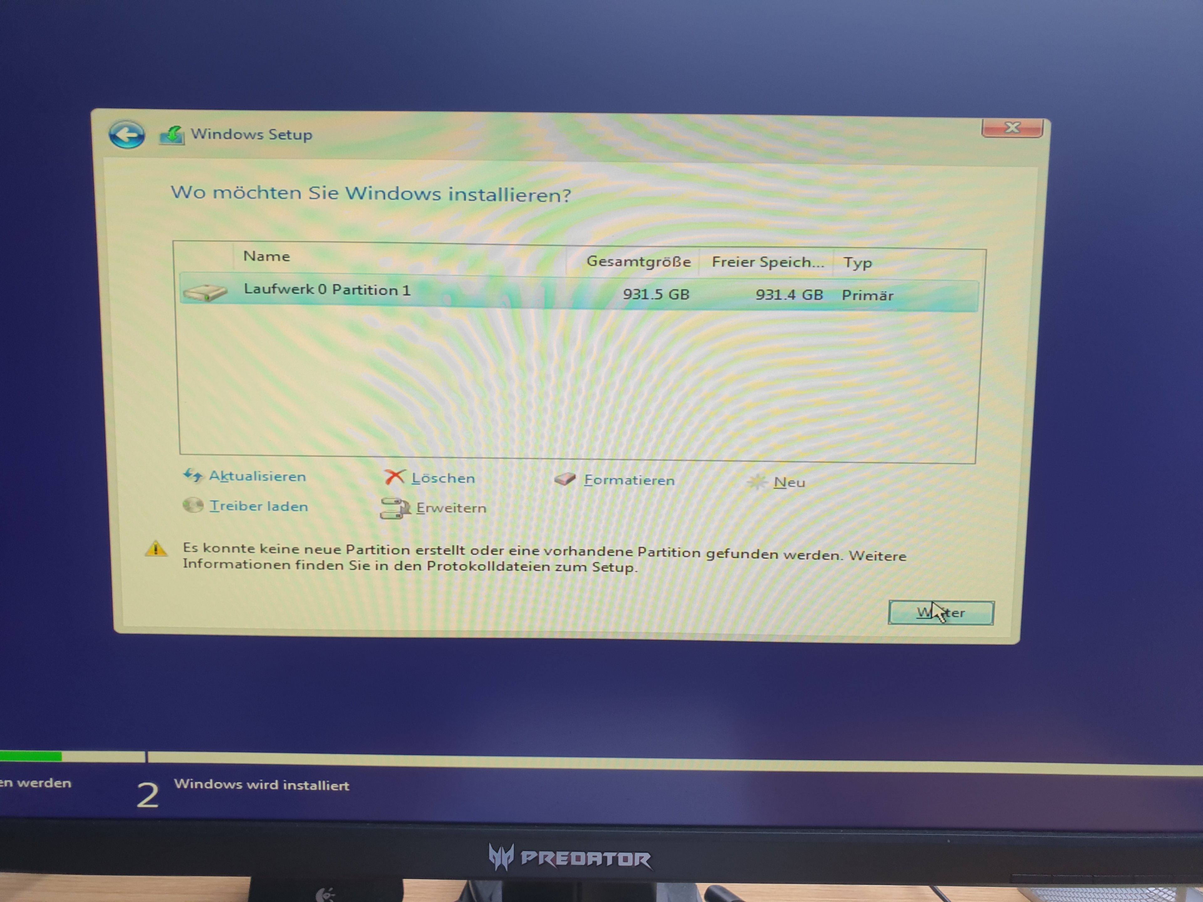

Ich habe mittels Windows media creation tool das Bettiebssystem auf einen Stick kopiert und alle Speichermedien bis auf die Kingston getrennt und jetzt lässt es mich nicht auf die Kingston NVME installieren. Es kommt die Meldung
"Es konnte keine neue Partition erstellt oder eine vorhandene Partition gefunden werden"
Was kann ich nun tun? Ich habe irgendwo gelesen, dass man in der Bootreihenfolge das Zielmedium an zweiter Stelle packen soll. Es wird bei mir als Bootoption nur aufgelistet wenn ich im Bios UEFI und Legacy anzeigen wähle aber das bringt nichts.
EDIT: Ich musste auf Löschen klicken danach wurde Windows installiert und jetzt wird es auch ganz normal im BIOS aufgelistet.
