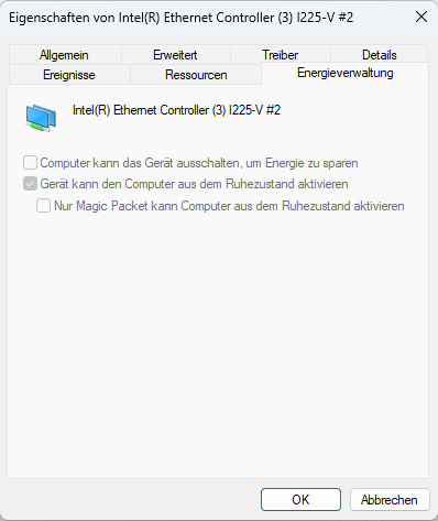

Probeweise den Energy-Efficient Ethernet-Mode im Gerätemanager deaktivieren. I225V und Derivate sind bekannt für solche Probleme. Nur hat die nicht jeder, ich z.B. bin komplett verschont bisher. Intel patcht und patch - nur zu helfen scheint es nicht.
den finde ich so leider nicht. Unter Energieverwaltung beim Adapter ist alles ausgegraut.
