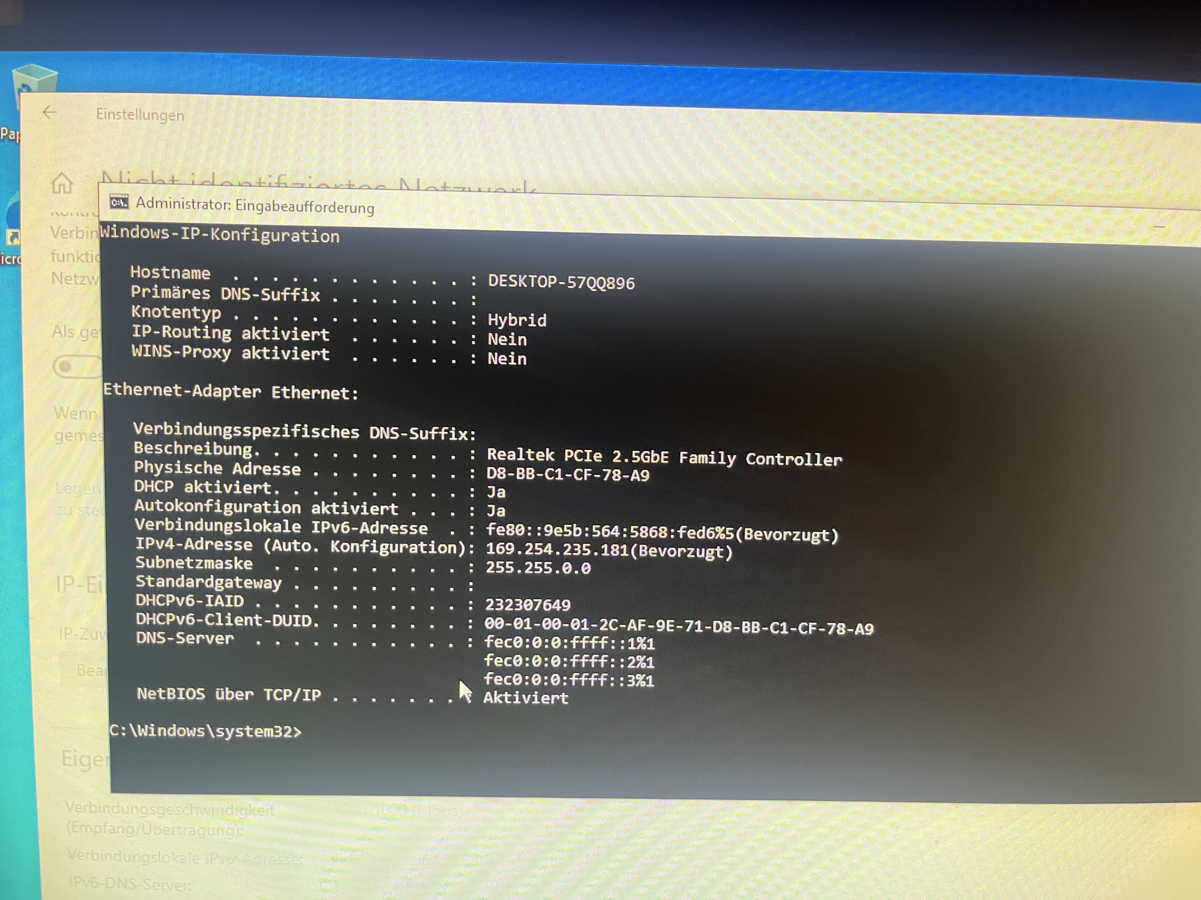

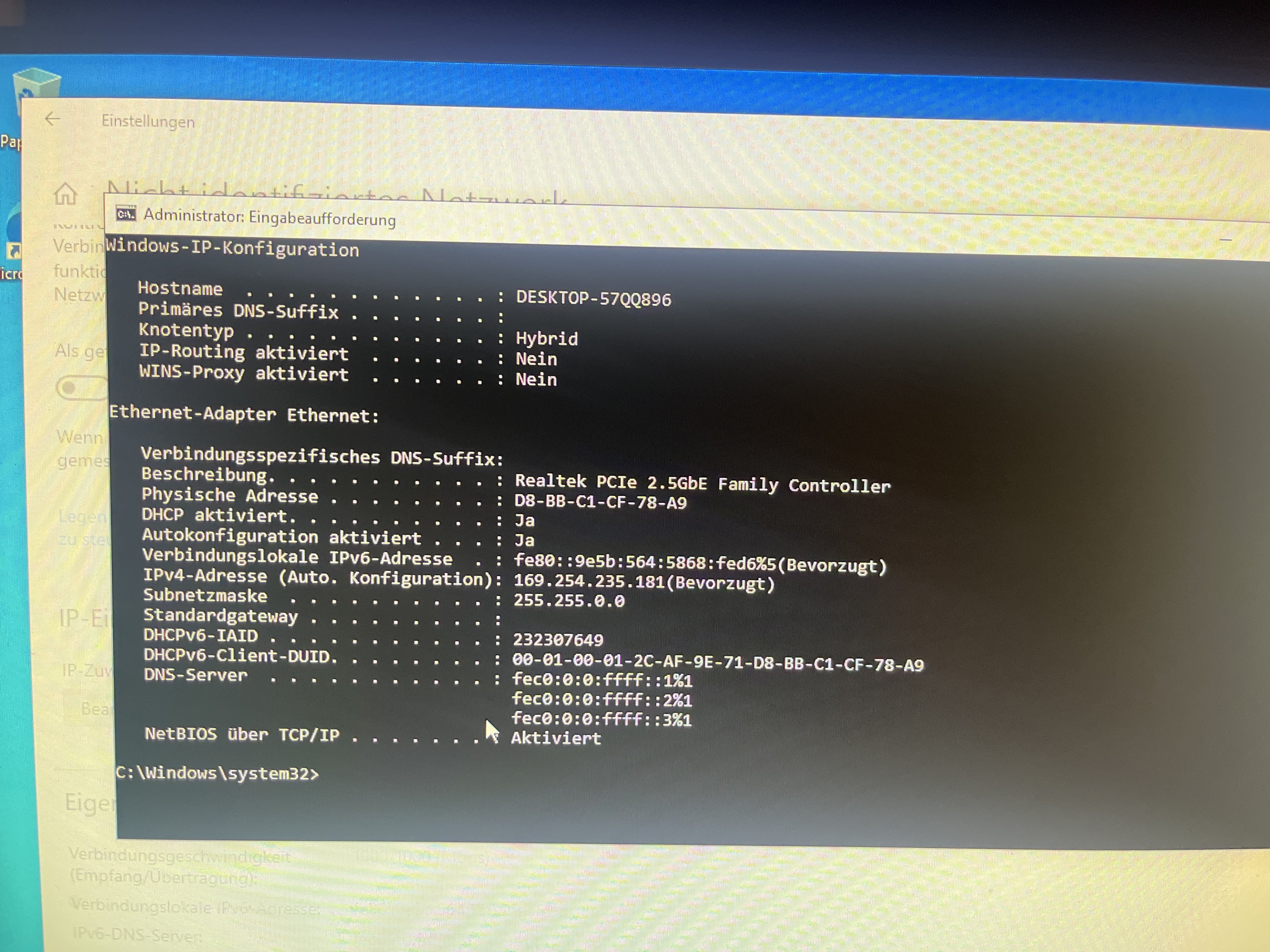

ich bin vor einer Stunde damit fertig geworden meinen neuen PC zusammen zu bauen. Der erste Start und alles weitere hat reibungslos geklappt, Windows wurde offline per Stick installiert. Jedoch nun folgendes: Das Mainboard bringt nur LAN, aus diesem Grund das Kabel direkt nach der Einrichtung angeschlossen. Jedoch funktioniert überhaupt kein Internet. Immer die Fehlermeldung: ethernet verfügt über keine gültige ip konfiguration. Diverse Videos im Internet über das zurücksetzen und automatische Einrichten der IP über CMD blieben ohne Ergebnis.
Kann irgendjemand helfen? Oder könnte es zu einem Schaden beim Einbau gekommen sein? Aber dann würde er ja eigentlich auch das Kabel nicht mehr richtig erkennen oder?
Danke im Voraus
Edit: DHCP ist aktiviert

ein IPCONFIG /ALL wäre auch hilfreich
und die Komponenten des PC, speziell Motherboard

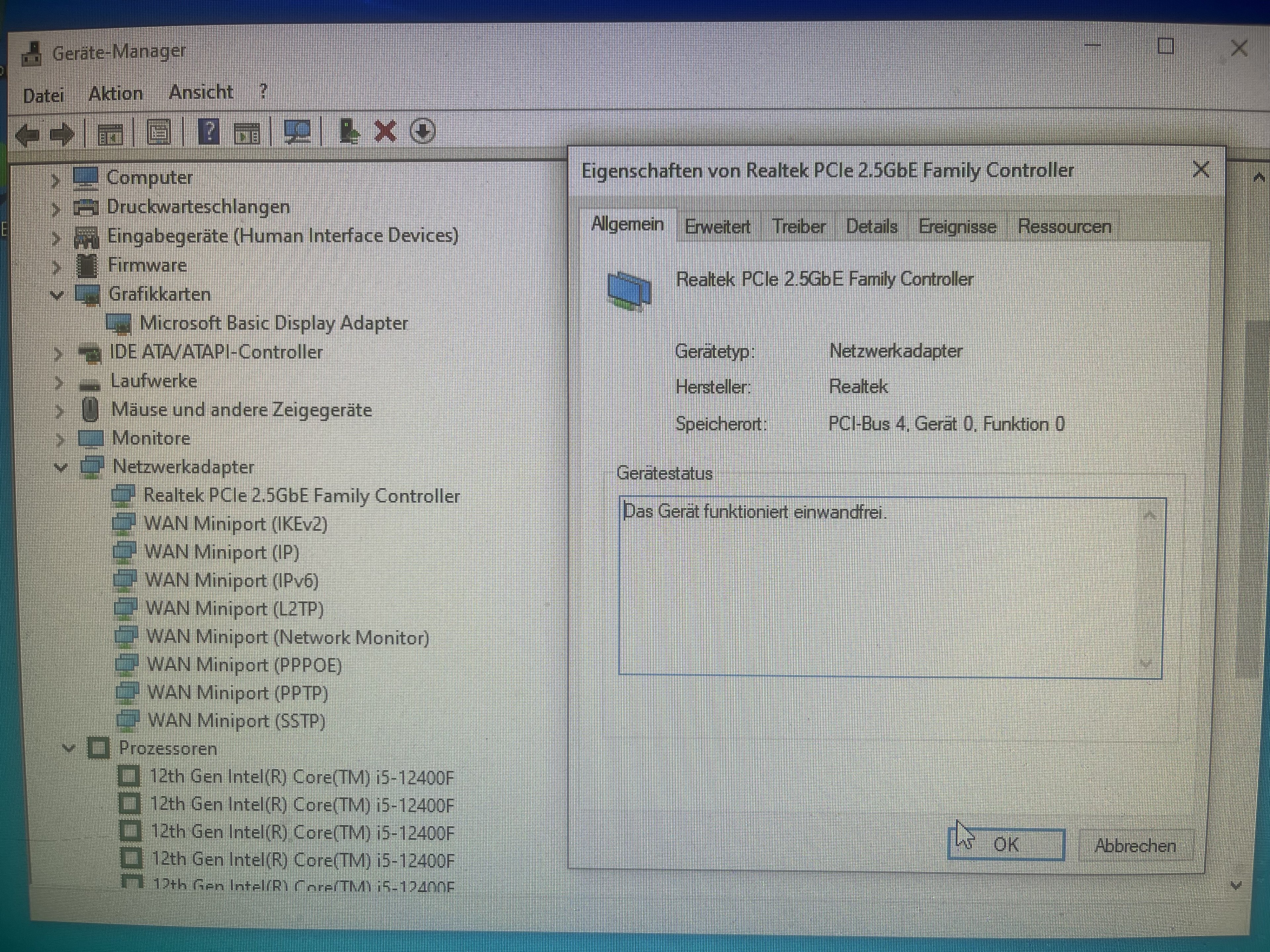

Win-Treiber für Netzwerk sind laut Geräte Manager installiert. Aber halt nur soweit wie die Installation per USB-Stick sie sich gezogen hat. Denn logischerweise war der PC noch nie im Internet

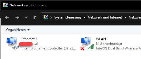

Sollte in Etwa so aussehen:

Achso und falls die Info was bringen sollte: Die Lüfter der GPU drehen sich nur kurz beim Start (ist ja aber auch nicht unter Last) und im Geräte Manager steht als GPU nur 'Microsoft Basic Display Adapter'. Sie muss ja aber funktionieren, weil die CPU keine Grafikeinheit hat. Liegt wohl noch an fehlenden Treibern.
