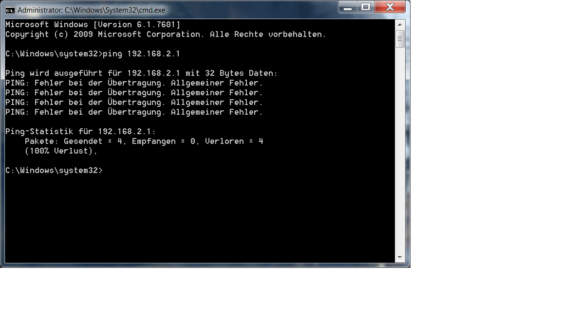

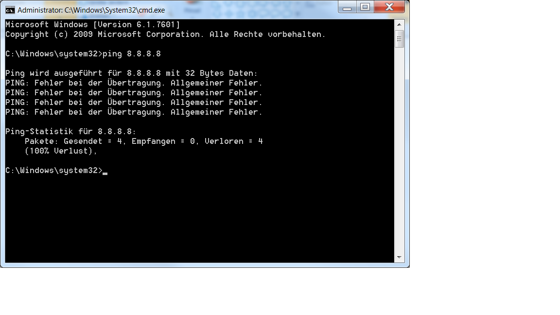

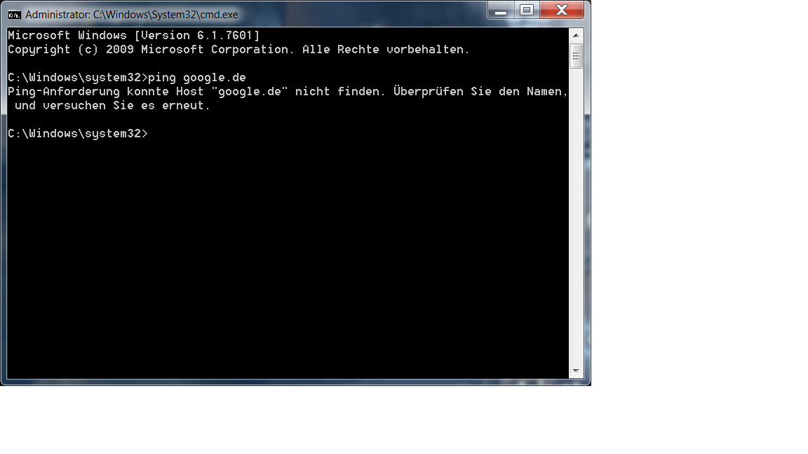

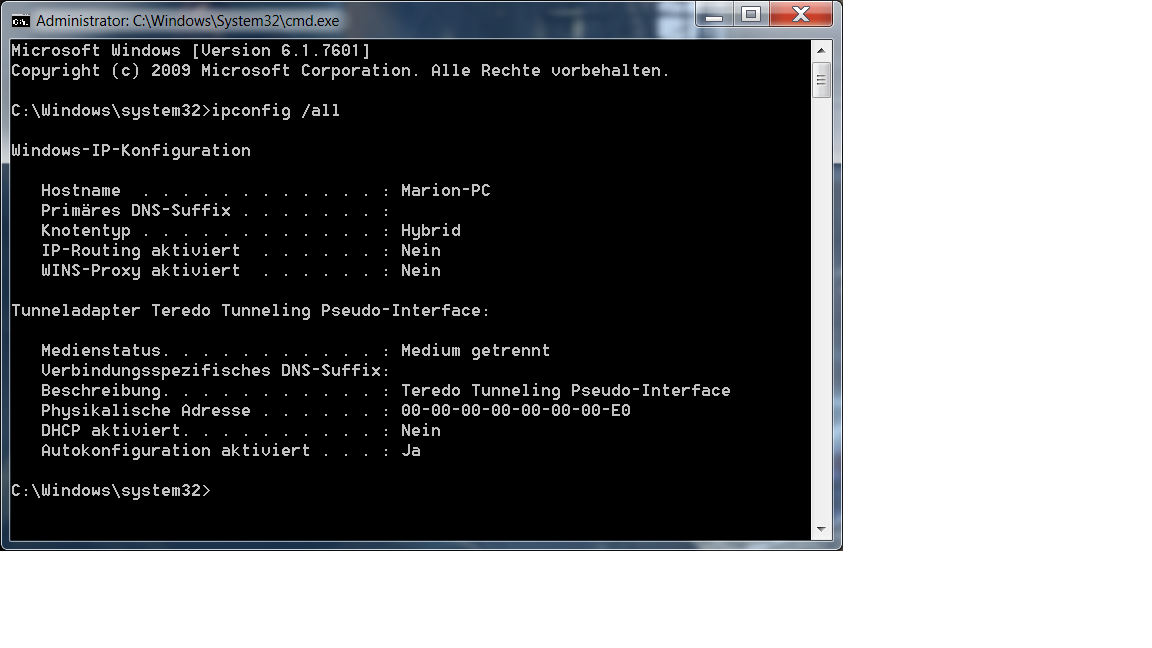

Poste bitte mal die Ergebnisse von folgenden Befehlen (am besten via Screenshot im Anhang):
Eingabeaufforderung -> ipconfig /all
Eingabeaufforderung -> ping die.ip.vom.router
Eingabeaufforderung -> ping google.de
Eingabeaufforderung -> ping 8.8.8.8
tmp_8371-ipconfig-1621027160.pngtmp_8371-ping_8888160097354.pngtmp_8371-ping_google-493214432.pngtmp_8371-ping_router1864392224.png
