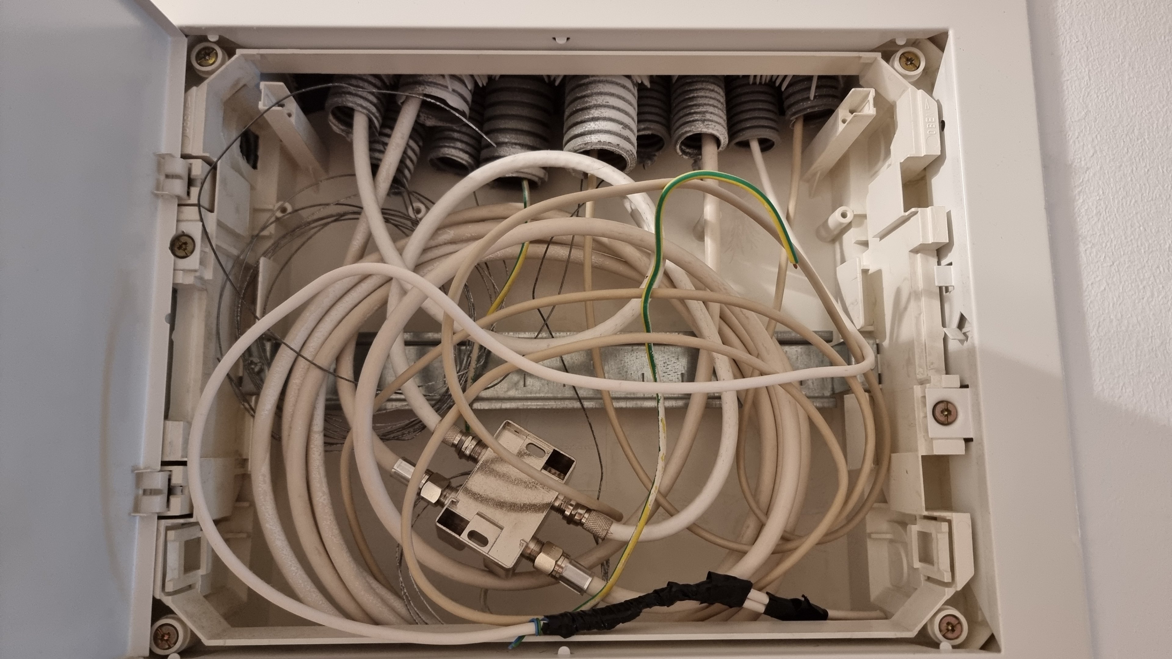

ich bin gerade am Umziehen:
in der neue Wohnung gibt es einen Schaltkasten wo von jedem Zimmer min. 2 Leerrohre in diesen Schaltkasten gehen
derweil ist in dem Schaltkasten nur ein Kabel drinnen, die Internetzuleitung von draussen:
ich will da jetzt einen 8-Port 2,5Gbit-Switch (unmanaged ) reinbauen und dann 1-2 LAN-Leitungen in jedes Zimmer legen

So sieht es im Moment in der alten Wohnung aus:
In der neuen genau gleich, nur etwas weniger Kabel derzeit drinnen

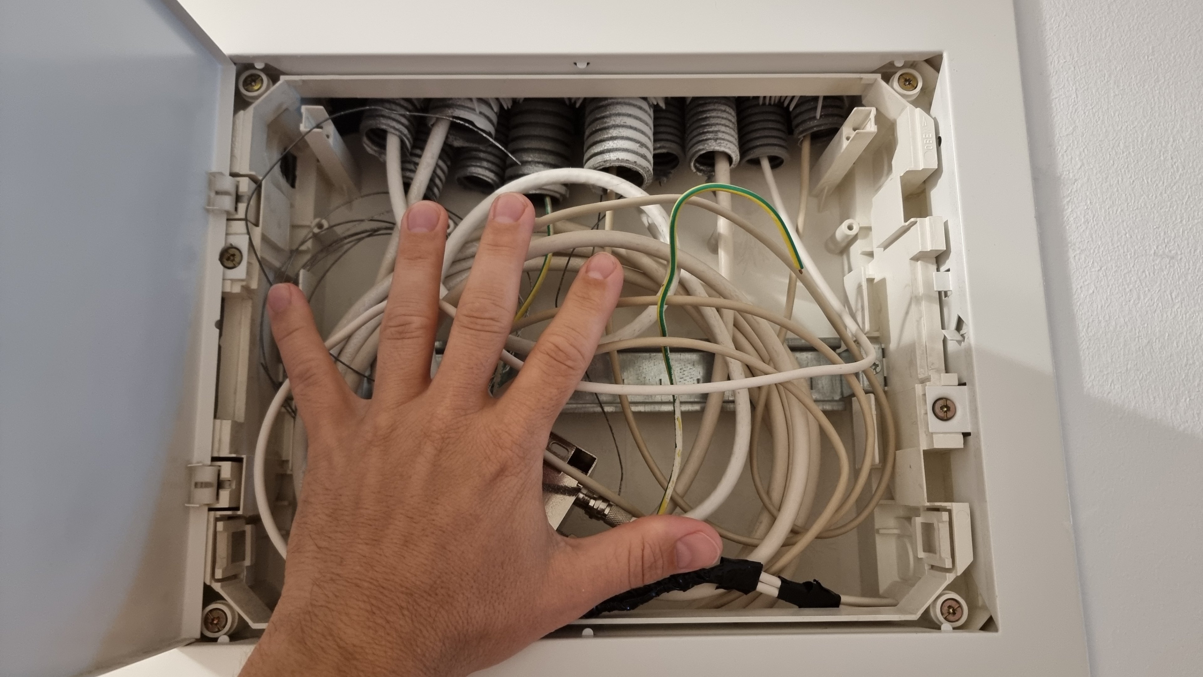

Ich hab ne kleine Hand
also nicht viel Platz, wenn ich da noch einen 8port-Switch reingeben will...
hinterhalb ist das Klo - da werd ich ein Loch durch die Wand bohren, da kommt dann das NAS rein, da stört es nicht
(ein Billig-Teil, das ich mit Noctua-Lüfter hinreichend leise bekommen habe)
ist nur ein kleines 8TB, für die Sicherung der Handies und Notebooks im Haushalt
jedenfalls: wegen dem nicht gerade üppigen Platz dachte ich dass so dünne Kabel leichter zu händeln wären?

Der Wandkasten ist zu klein. Würde den vergrößern oder einen kleinen Netzwerkschrank davor hängen.
Dann kannste auch die Kabel nutzen die du magst und die Geräte (wie Switch) werden da nicht reingestopft sondern alles ist schön ordentlich
Ist da überhaupt Strom drin für einen Switch? Oder willst du den per PoE fernspeisen?
grün-gelb sieht eher nach Zugdraht aus als nach Teil einer Stromleitung.
In so einem "Schränkchen" ohne Strom wäre mein Plan:
