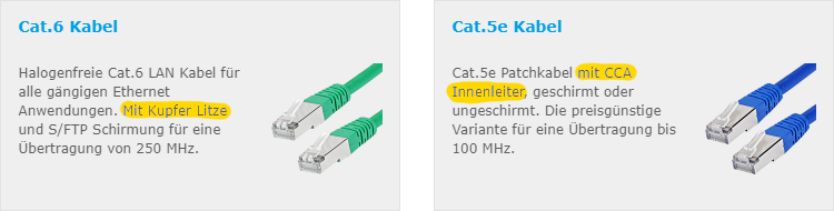

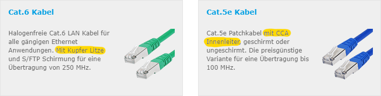

Ja gut gucke ich mir zb bei kabelscheune.de die RJ45 Stecker an wird dort sowas ähnliches verkauft und mit 20m fast den identischen preis wie auf amazon.
Und? Die verkaufen eben so ziemlich alles was es an Kabeln gibt, durchaus auch CCA. Dann geben sie es aber wenigstens an, das ist der Unterschied. Wer bei amazon Kabel kauft - insbesondere im Marketplace -, kauft die Katze im Sack. Bei kabelscheune sieht man das vorher:
