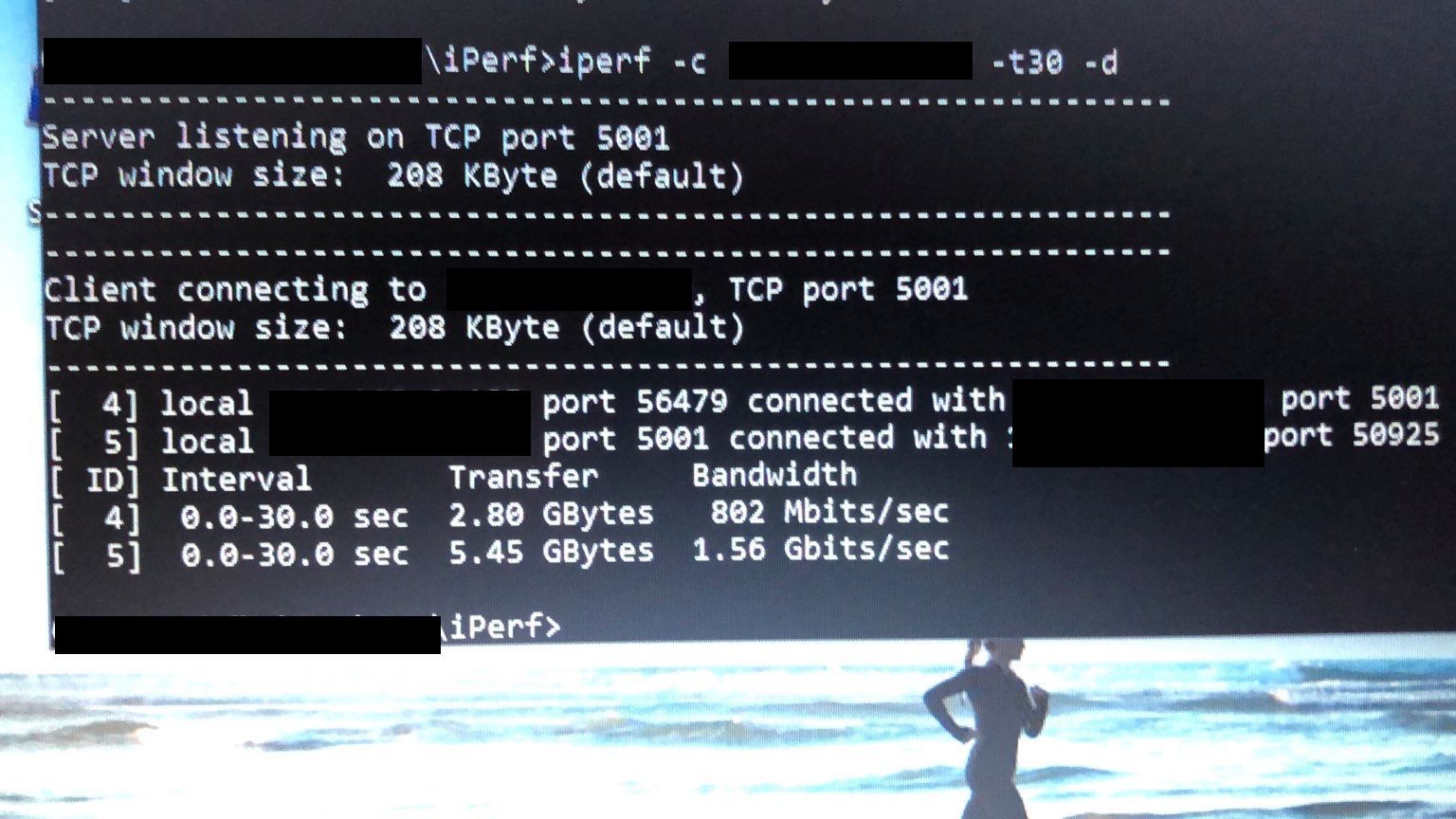

In meiner Wohnung sind pro Zimmer jeweils 2 Netzwerk-Anschlüsse vorhanden. Der längste Weg vom Verteilerkasten im Abstellraum bis zu Dose im Wohnzimmer sind ca. 15 m. Messungen mit dem Tool iperf ergaben, dass in der Regel zwischen 800 Mbits/s und 1,6 Gbits/s alles an Durchsatzbandbreite vorhanden ist, siehe Foto.
Wenn du nicht grad TB-große Video- oder Foto-Projekte von A nach B durch die Gegend schaufelst, wirst du den Verlust nicht wirklich merken.
Ähm, du sagst also, dass du aus einem Gigabit Ethernet Adapter, der max 1 Gbit/s schafft, 1,6 Gbit/s rauskriegst? Wie geht der Zaubertrick? Ethernet hat nur 10 / 100 Mbit/s bzw 1 / 2,5 / 5 / 10 / (40 / 100 / 200 / 400) Gbit/s und 1,6 Gbit/s sind nur möglich, wenn man 2,5 Gbit/s und aufwärts mit langsamer Hardware nutzt, aber niemals mit einem Standard 10/100/1000er Adapter.
*edit
Oder fand die Messung tatsächlich an einem 2,5+ GbE-Adapter statt und du wolltest zeigen, dass ein Cat5-Kabel auch mehr als 1 Gbit/s schafft?
Reaktionen: Benji18 und Fenugi
Keine Ahnung. Habe nur ein Tool benutzt, welches bei Netzwerkern wohl sehr beliebt ist.
Laptop 1 im Wohnzimmer <---> EB804 <---> Laptop 2 im Schlafzimmer. Tool gestartet und das da oben ist das Ergebnis.
Schimpf nicht auf mich. Sondern auf iperf. Wenn überhaupt.
Habe ich gerade reineditiert als du geantwortet hast. Das musst du dann aber auch dazuschreiben, weil deine Messung sonst unglaubwürdig aussieht, wenn niemand weiß was und wie du da gemessen hast.

@DaRealDeal mach mal mehr parallelisierung :) So bekommst du 10g nicht ausgelastet
Im Screenshot ist zu sehen, dass du nur einen TCP Stream nutzt. Vermutlich limitiert da dein Setup. Einfach mal die Anzahl der TCP Streams erhöhen.
Dazu beim Befehl auf Client Seite noch folgendes Anhängen:
-P 8
Reaktionen: madmax2010 und DaRealDeal

@madmax2010 & @Nizakh
Das teste ich mal die Tage, habe derzeit keinen 2. Laptop hier, und poste dann das Ergebnis hier. Der Aufbau wird jedoch ein anderer sein, da ich an die Dose im Wohnzimmer nicht mehr rankomme, ohne mein HiFi-Lowboard verrücken zu müssen.
