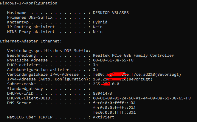

Danach "ipconfig /all" und das mal hier rein kopieren bitte.

788526
Tja, da haben wir wohl den Übertäter.
Dein PC hat eine "169.x.x.x" Adresse, d.h. er hat keine IP vom DHCP Server bekommen und Windows hat sich irgendwann selbst eine Zugewiesen.
Ebenso ist kein Standard Gateway eingetragen. An welchen Port der Fritzbox hängst du mit deinem Kabel? Wechsel den mal auf Verdacht.
Falls das nicht hilft, mach dir die Mühe und resette die Fritzbox und richte Sie neu ein.
PS: Die IPs hättest du nicht übermalen müssen, die gelten nur bei dir lokal in deinem Netzwerk.
