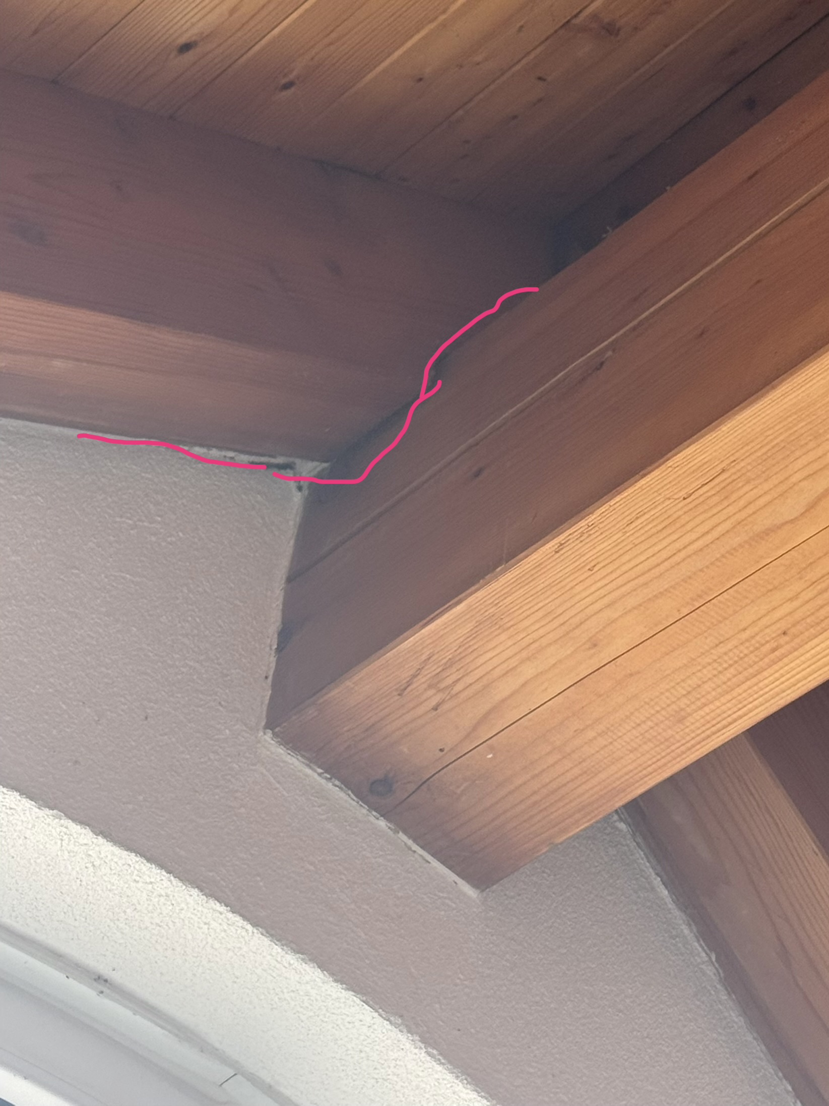

An einer Stelle müsste ich um eine Balken herum, die Kabel sind aber doch sehr starr, wie mache ich das ohne einen Kabelbruch zu generieren ?
So empfindlich sind die Kabel auch nicht. Größere Herausforderung sehe ich darin, das es dann schön aussieht :)
lesen?
versteh mich nicht falsch aber du bekommst hier die perfekten tips in der 1. antwort und ignorierst sie
Gar nicht oberhalb des Balkens lang gehen. Sondern kleinen weissen Kabelkanal unterhalb des Firstbalkens oderhalb des Fensters. Dann hast Du nur rechts und links 45 Grad Bögen.
